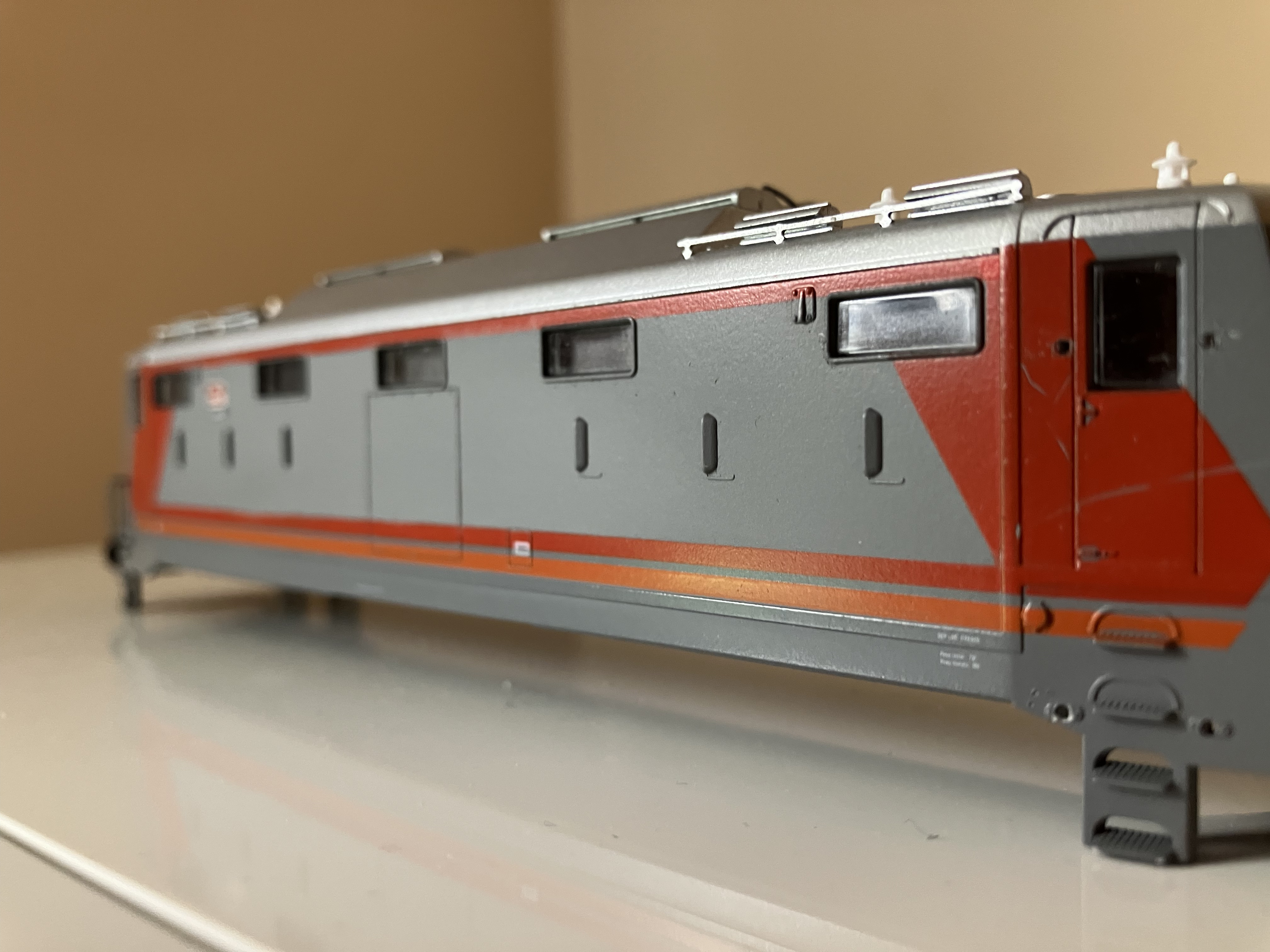

Salve a tutti,

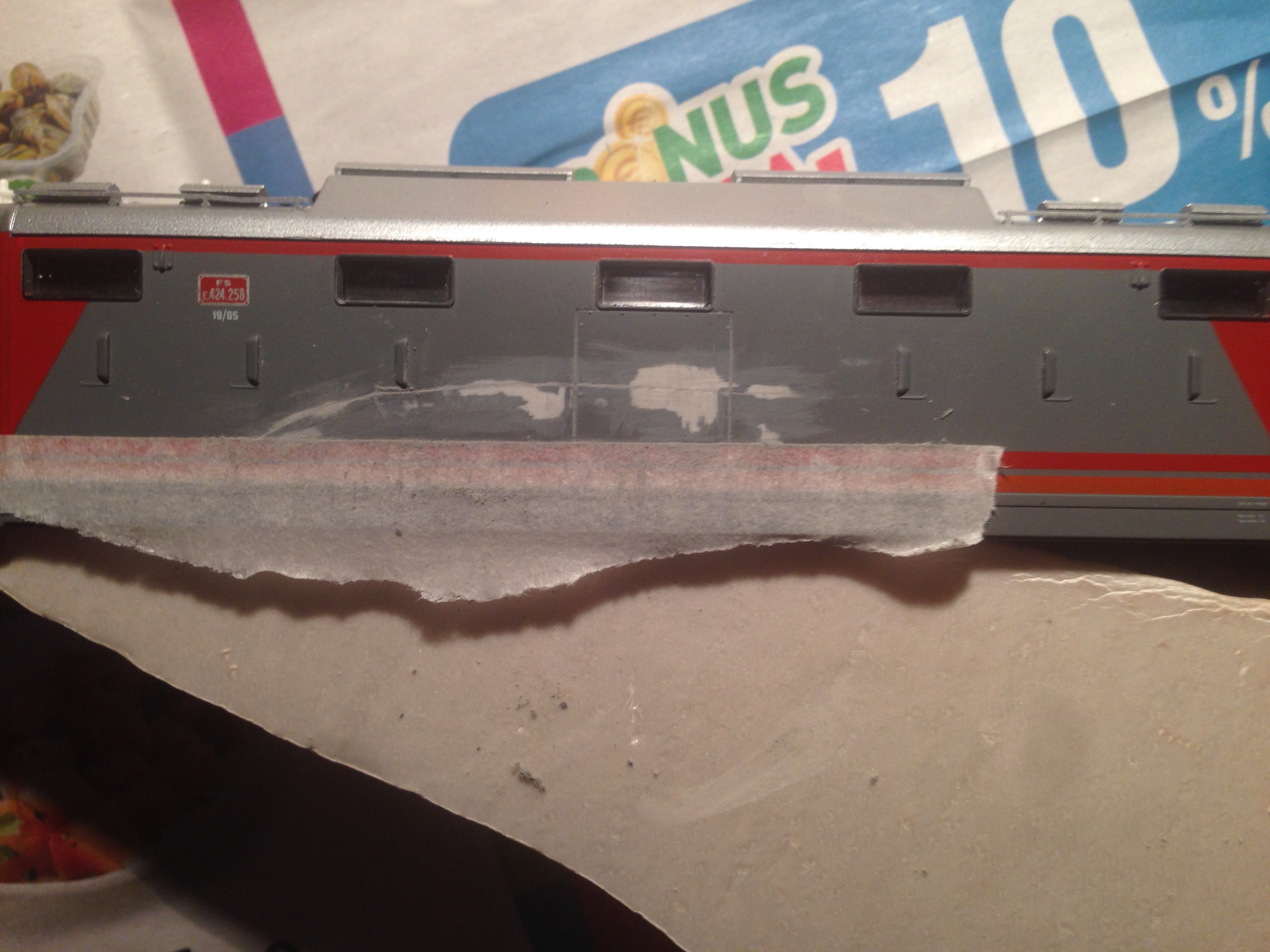

mi trovo a condividere un lavoretto che, a dirla tutta, avrei voluto evitare... anche se mi sta già molto appassionando: ho acquistato poco fa una E424 Lima collection usata e naturalmente quando è arrivata non c'entrava molto con la descrizione. Ha svariati difetti: Aggiuntivi montanti in modo errato, o deformati, o rotti, o mancanti. E fin qui nulla di che, si ripara. Sulla fiancata invece c'è un taglio vero e proprio e anche piuttosto profondo, oltre a vari segni di colla che ho già in gran parte rimosso.
Bene il piano è semplice: riportarla in uno stato dignitoso e completarla di tutti gli aggiuntivi, più leggero invecchiamento.
La meccanica mi è sembrata in buono stato, in futuro proverò a digitalizzarla e ad aggiungere un ingranaggio per carrello perché, come molti sapranno, ha problemi di trazione in pendenza... anche se probabilmente il plastico sarà in piano.
Ma la parte meccanica verrà trattata in seguito.
Comincio da queste foto con la macchina privata dei dettagli rotti sui panconi e dei mancorrenti deformati (i tergi mancano del tutto). Ho anche pulito per quanto potuto i segni di colla.
Vista la mia poca esperienza sarà utilissimo ricevere feedback.
Prossimo step stuccatura carrozzeria.
A presto!
Marco

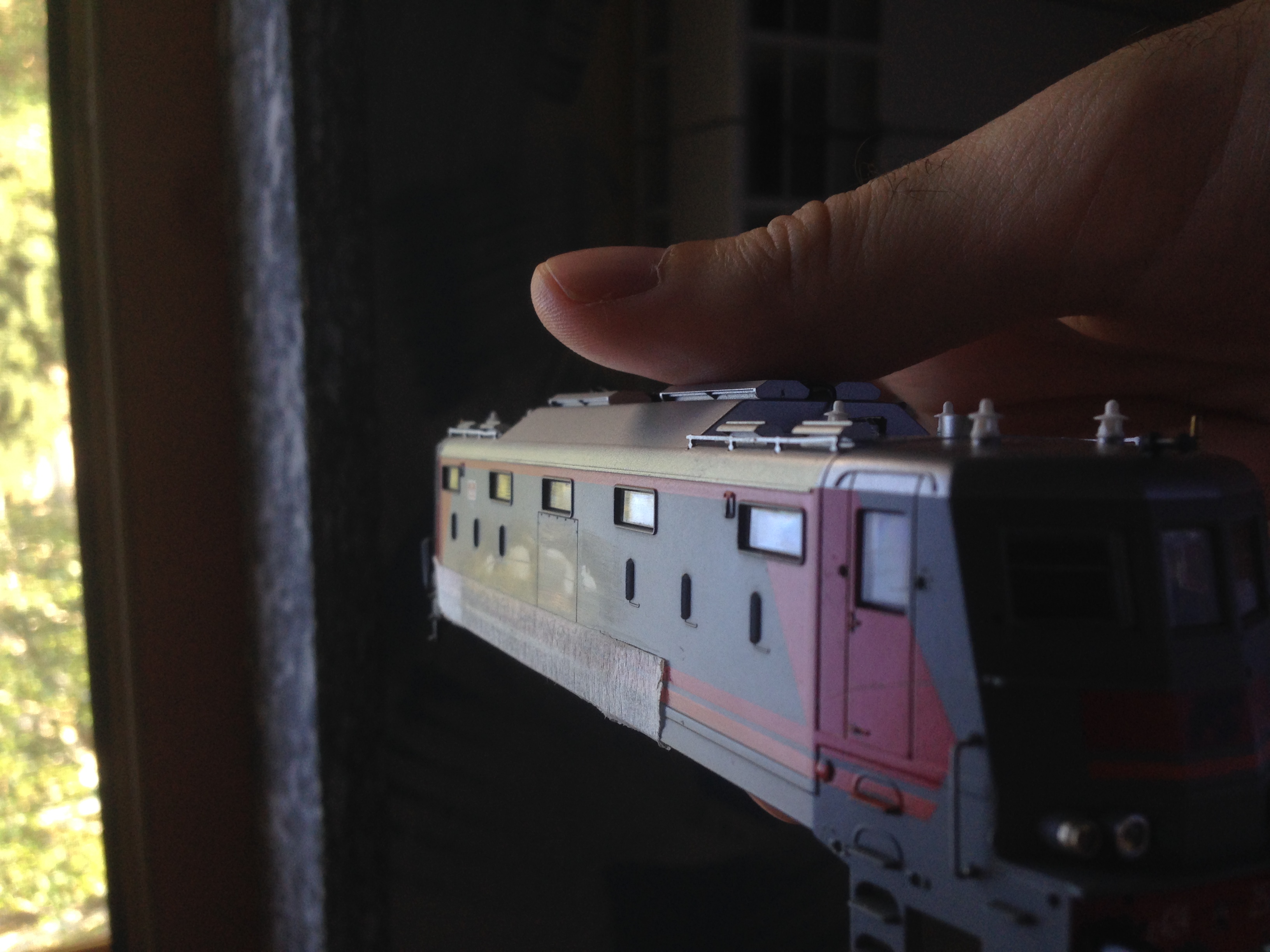

Eh si le foto sono girate, però c'è qualcosa che non va perché a volte le vedo diritte 🤷🏻‍♂️ Ho provato a ri orientarle ma non son riuscito

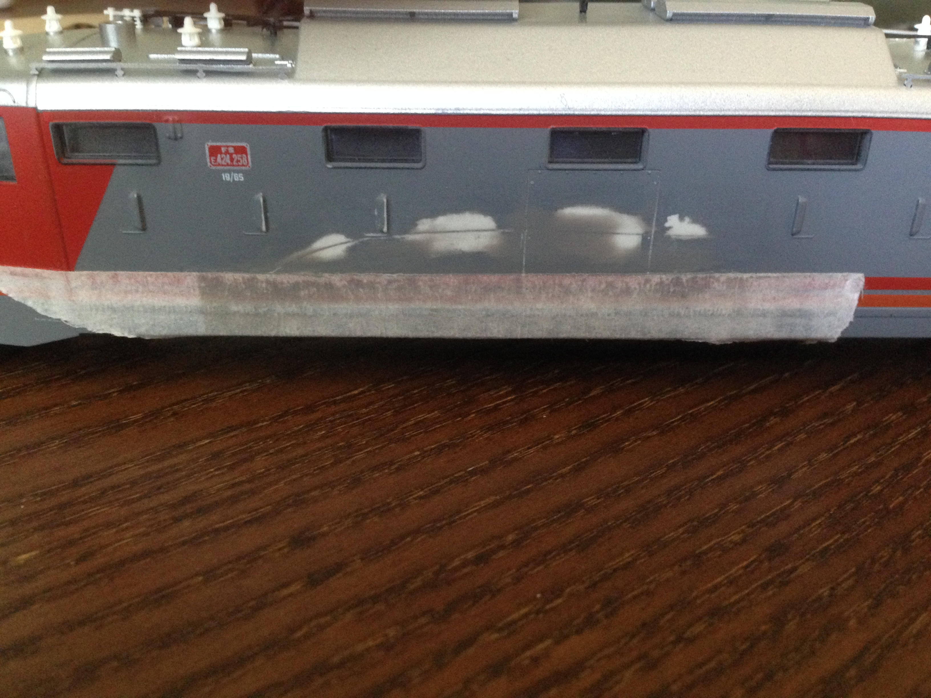

Piccolo aggiornamento sui lavori:
Ho eseguito una prima stuccatura e carteggiata. Il solco sembra quasi sparito. Credo che darò una mano leggera ad aerografo con un colore neutro, in modo da capire se c'è da stuccare ulteriormente.
Marco

#11 Messaggio da Mamo656 »
Ho ricoperto la parte riparata con uno strato di vernice acrilica ad aerografo. Ci sono ancora dei solchi visibili quindi ho carteggiato tutto e a breve farò un secondo passaggio di stucco.

#12 Messaggio da Mamo656 »
La situazione al momento è la seguente: Dopo la seconda mano di stucco ho dato una bella carteggiata prima con grana 800 poi più fine (credo almeno 1600). Ora la superficie è liscia e bella lucida. Ci sono dislivelli microscopici che con la vernice verranno eliminati.
Si notino alcune macchie di grigio leggermente differente: sono i resti del colore che avevo dato in precedenza. Siccome, a parer mio, è troppo diverso, comprerò il colore adatto.

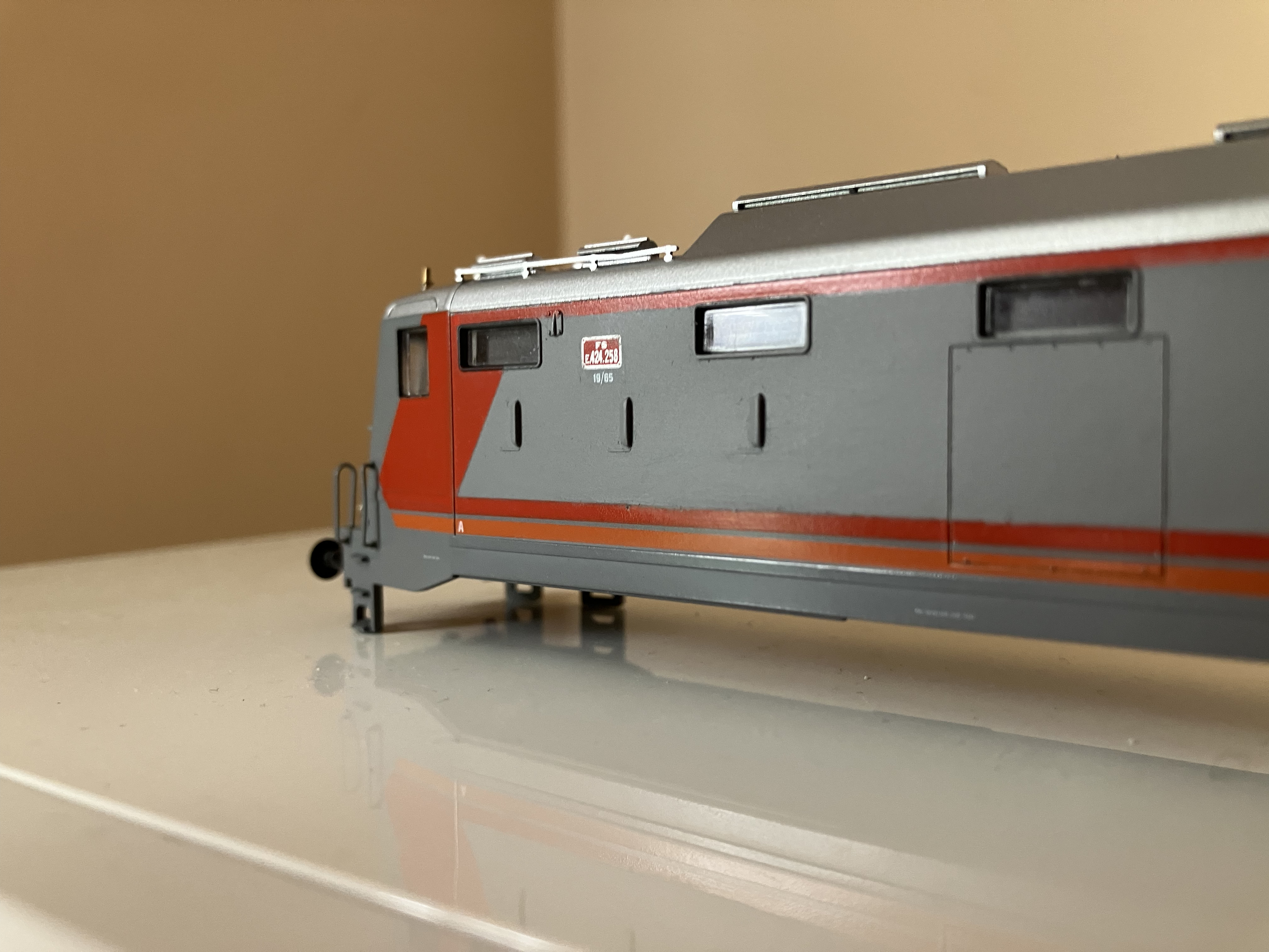

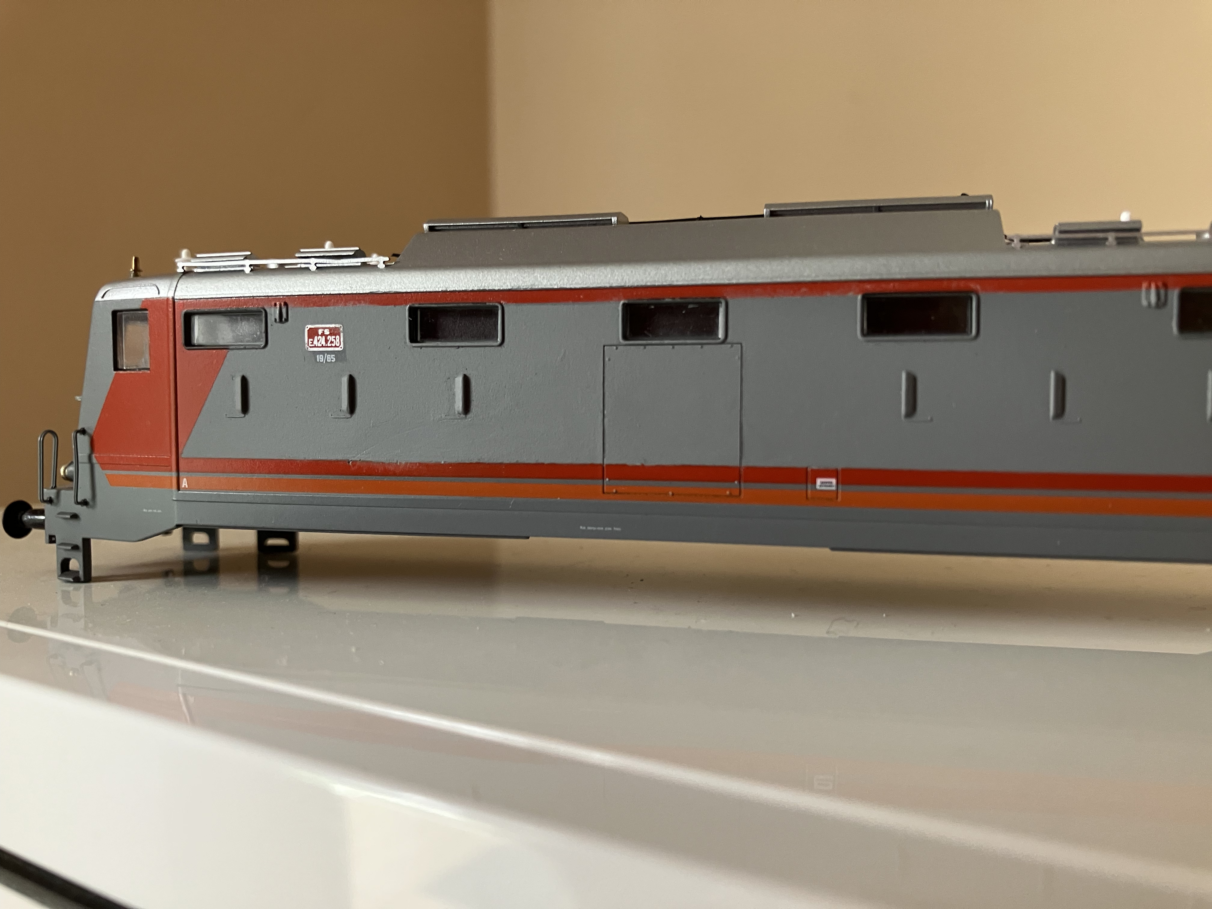

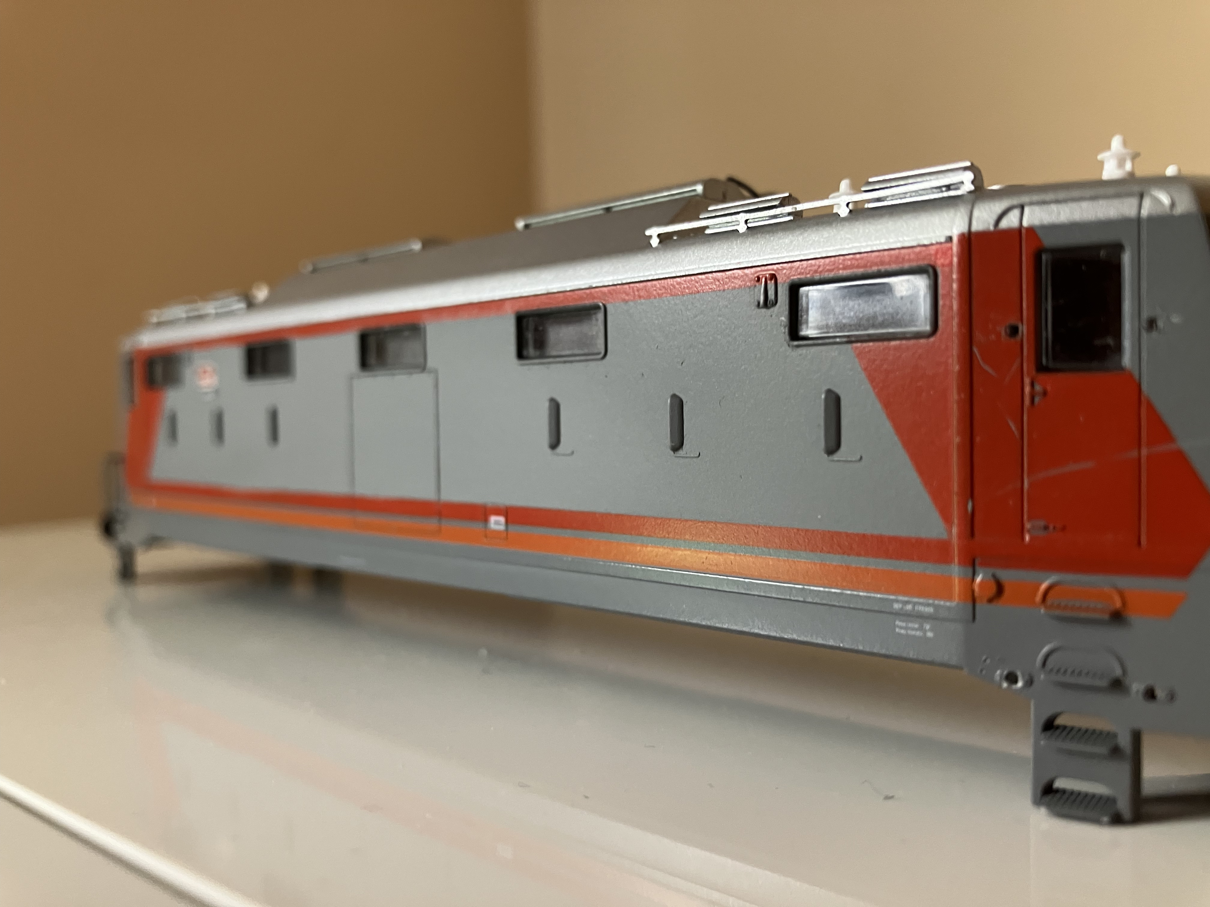

Salve a tutti,
dopo mesi di stop e difficoltà nel reperire il materiale sono riuscito a proseguire i lavori sulla 424N. Ho ristuccato il taglio nella fiancata e riverniciato la stessa con colore Puravest ad aerografo. Risultato non perfetto ma sono molto soddisfatto. Il prossimo passo sarà fare ritocchi di vernice qua e là, ripassare le cornici dei finestrini con nero opaco e colorare i gradini di accesso sempre col nero, in quanto di fabbrica non sono stati verniciati. Una volta fatto ciò dovrò reperire e/o ricostruire parte degli aggiuntivi mancanti e infine invecchiare il tutto. Per quanto riguarda la parte meccanica sono riuscito a reperire gli ingranaggi di cui abbiamo parlato in precedenza. Posso confermare che il blocco è predisposto e che Romana Modelli produce gli ingranaggi mancanti.
Spero di non dover attendere altri mesi per continuare, intanto un saluto!
Marco
