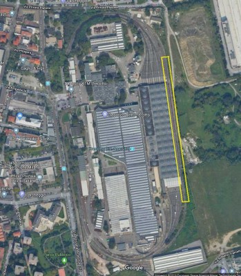

É possibile vederlo in dettaglio su google map (evidenziato in giallo):
Anello
Anello
https://www.google.com/maps/@45.5191608 ... !1e3?hl=it

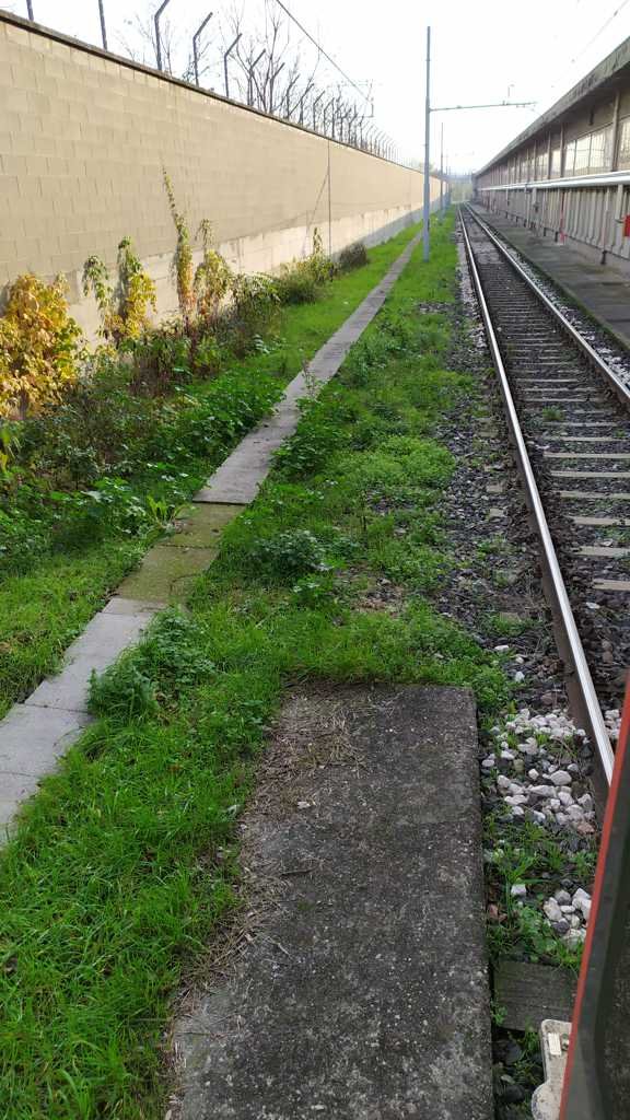

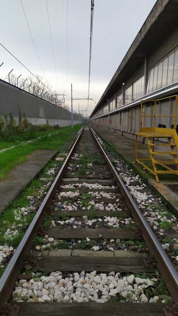

Il rettilineo reale è lungo circa 400 metri ed è posto tra il muro di confine verso est ed il muro del capannone di ricovero rivolto sempre ad est:
Binario 1 Precotto
Binario 1 Precotto

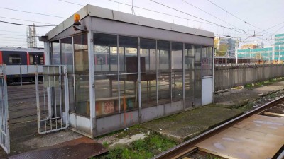

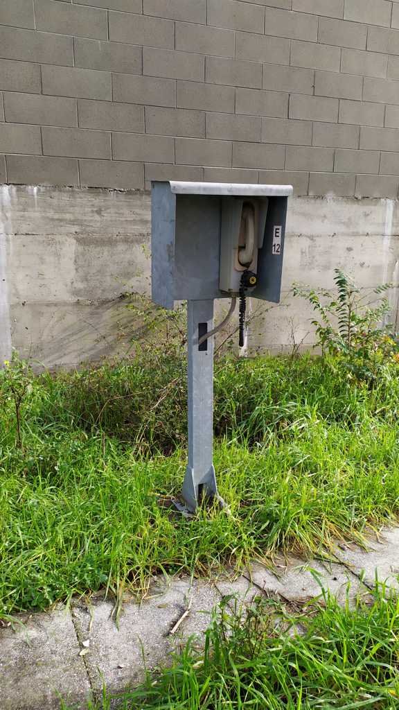

Su tale binario sono posti anche alcuni elementi interessanti come una cabina da lavoro con una piccola fossa di ispezione coperta, un posto telefonico, della staccionata e ovviamente qualche palo per la linea aerea.
Cabina
Cabina
Posto telefonico
Posto telefonico

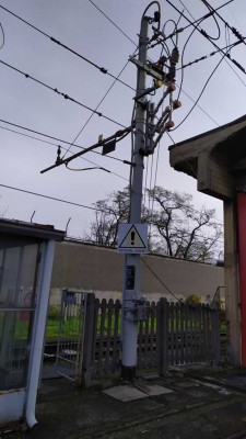

Palo con sezionatori
Su un lato del binario è pesente anche una scaletta gialla per la salita e la discesa sui treni in prova del personale di deposito.
Scaletta gialla
Scaletta gialla
Le traversine di questo binario sono in parte in cemento ed in parte in legno.

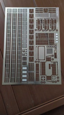

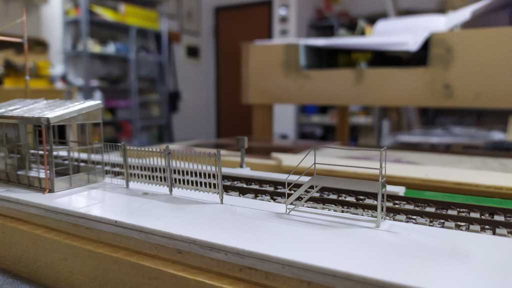

La lastrina degli accessori è in formato A3 (29,7 x 42 cm) e contiene gli elementi per la realizzazione di:
- circa 130 cm di staccionata tipo FS;
- un cancelletto pedonale;
- diversi tipi di tombini e piastre zigrinate;
- 3 scalette per la salita sui treni;

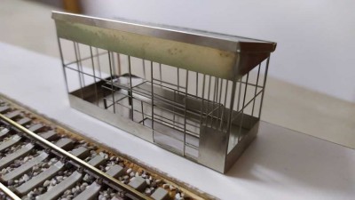

- una cabina officinetta;
- accessori per palificazione FS (supporto isolatore, supporto mensola, braccio di poligonazione, zampa di ragno, dissuasore) per la realizzazione di 10 pali;
- vaso per fiori.
Lastrina alpacca
Lastrina alpacca

Cabina modello
Cabina modello

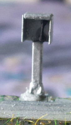

Dissuasore
Dissuasore

Re: Lastrina accessori ferroviari in scala H0 e diorama
Piccolo aggiornamento e posa di prova

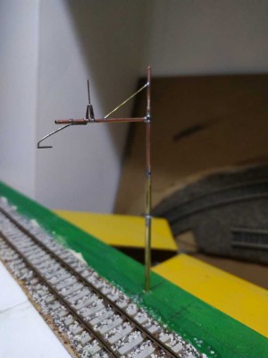

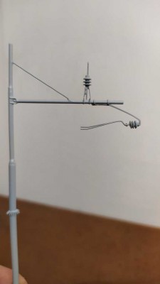

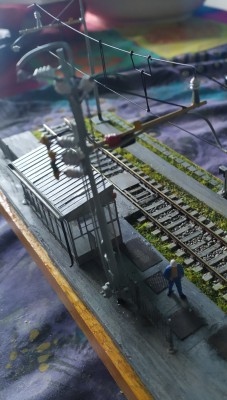

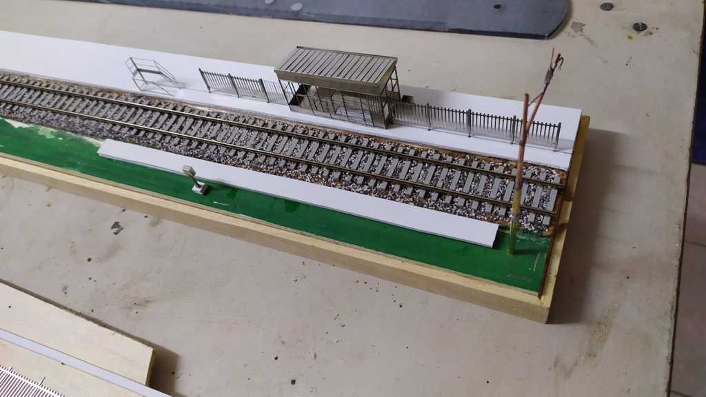

Aggiornamento:

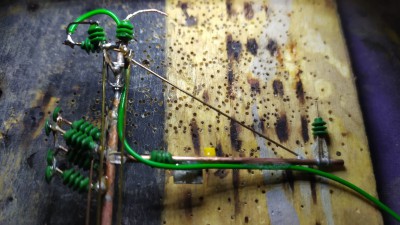

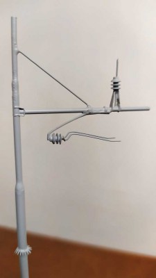

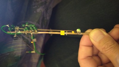

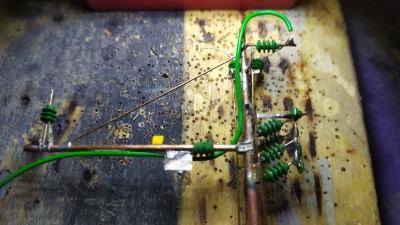

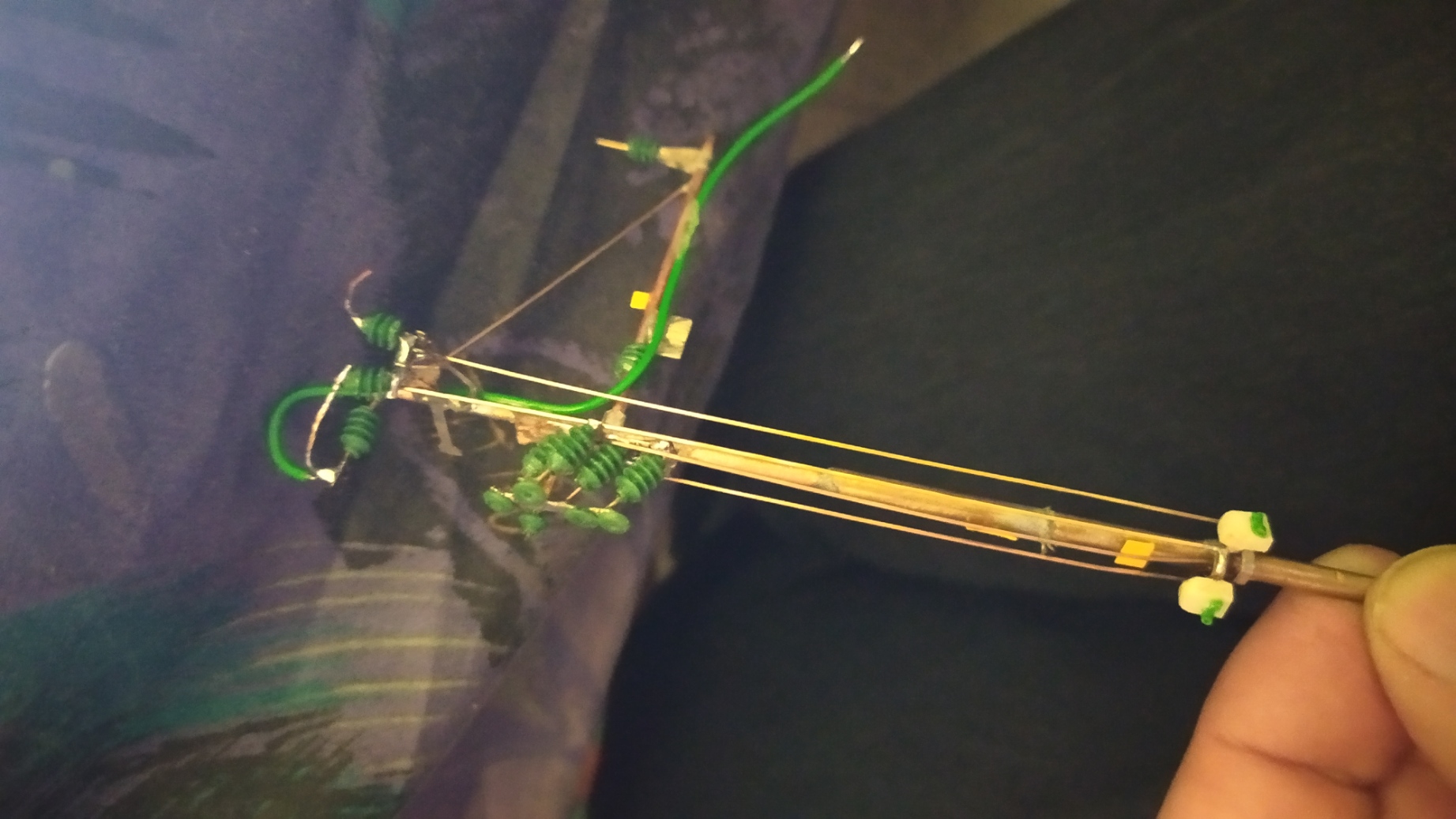

Palo con poligonazione esterna

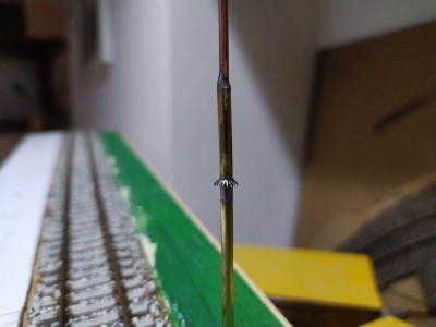

Palo con poligonazione interna

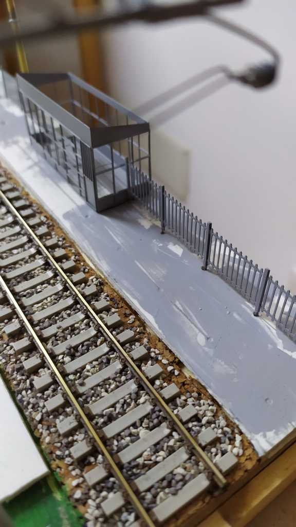

Marciapiede ed accessori
Mi sono arrivati gli isolatori della Sommerfeldt e ho così potuto finire i pali, tranne uno che contiene alcuni elementi particolari da realizzare a mano.

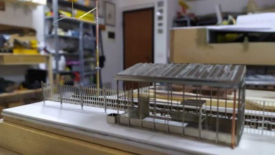

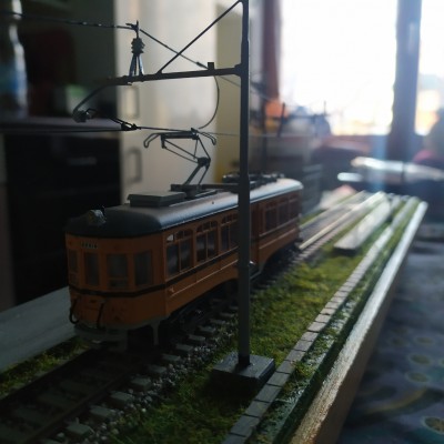

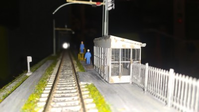

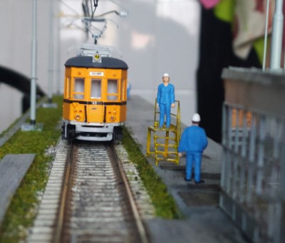

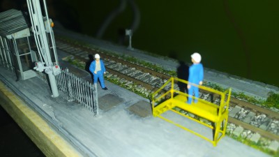

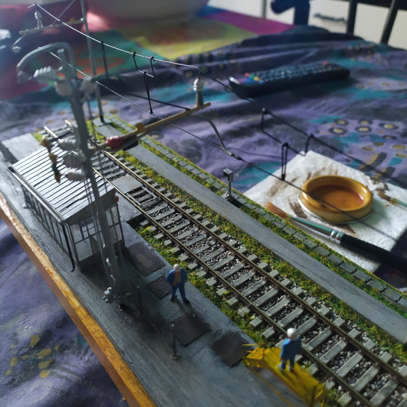

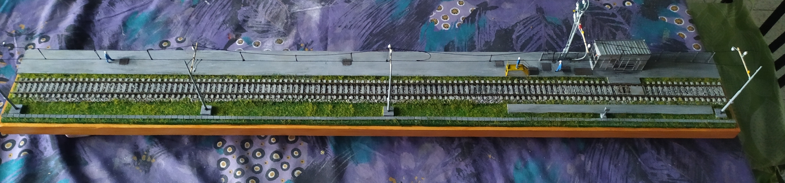

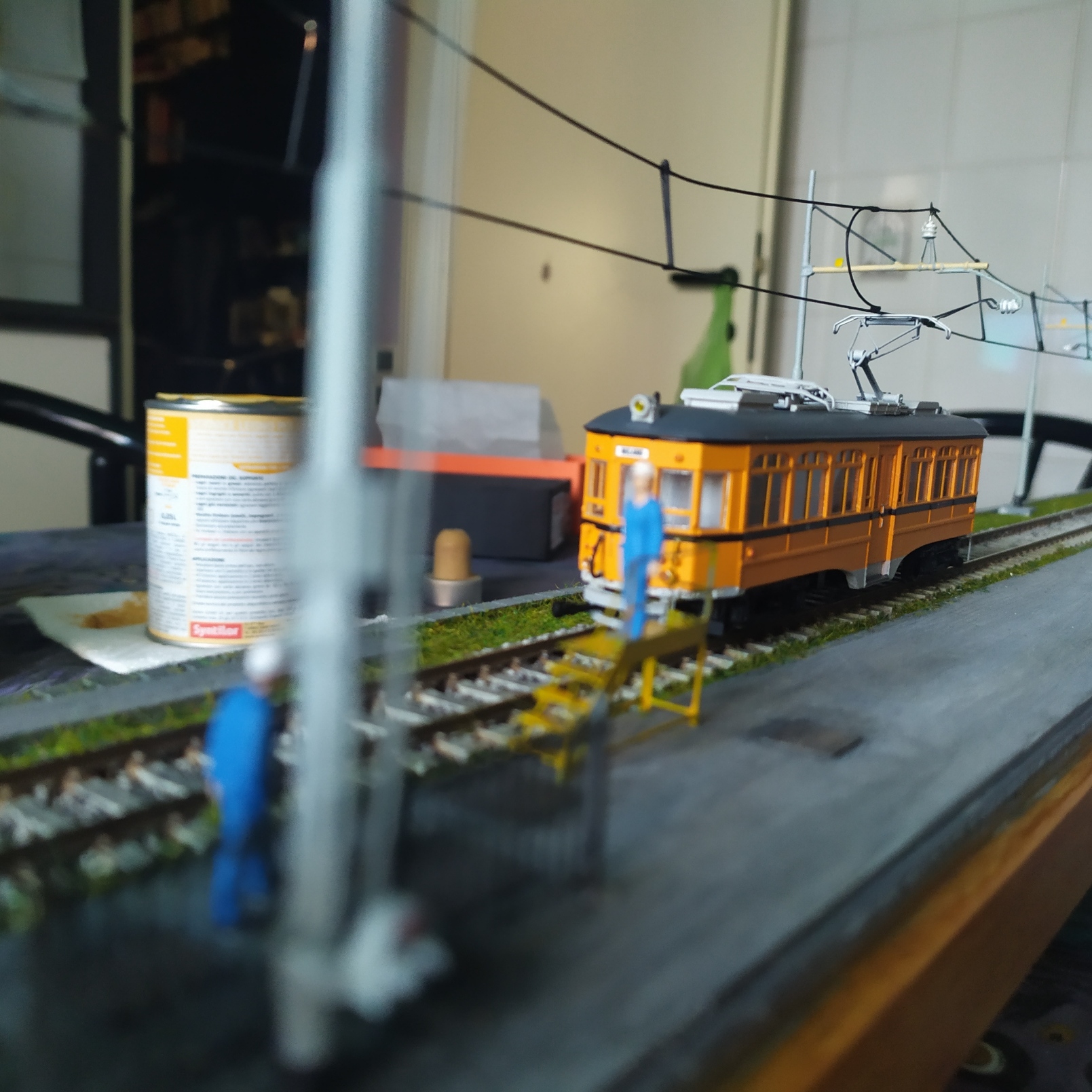

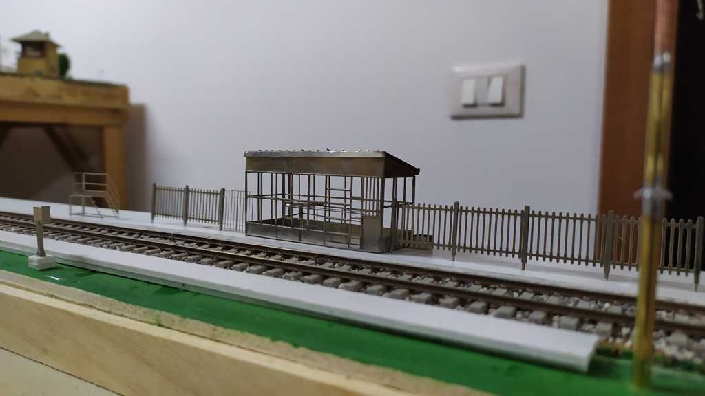

Meglio tardi che mai, il diorama finito:
Messaggi: 4679
#16 Messaggio da IpGio »
Capperi... complimenti, veramente dettagliato e ben curato.
Ambientazione interessante.
Ahimè un difetto... è troppo bello!!!
Grazie per la condivisione.
#17 Messaggio da FrancoV »
Premesso che, come diceva il mio maestro di restauro :"la critica è sempre facile, è il mestiere che è difficile" è tutto molto bello, il tema è originale e l'esecuzione ottima; se posso permettermi un'osservazione trattandosi di un diorama avrei messo una catenaria più fine. :-)
#18 Messaggio da cremo75 »
Bellissimo Edo
Adesso posso tornare a precotto così facciamo le manovre insieme? :lol: :lol: :lol:
Salutoni
Stefano
#19 Messaggio da Egidio »
Bel diorama, molto curato. Saluti. Egidio. [51]
Messaggi: 5282
#20 Messaggio da Edgardo_Rosatti »
Grazie a tutti.
Per la catenaria è vero risulta essere un po' troppo spessa per un diorama.
Tra l'altro ho usato del filo Sommerfeldt da 0,5 mm che sarebbe pure sprecato, ma questo avevo a disposizione.
#21 Messaggio da MrMassy86 »
Complimenti per il risultati Ed, molto bello!

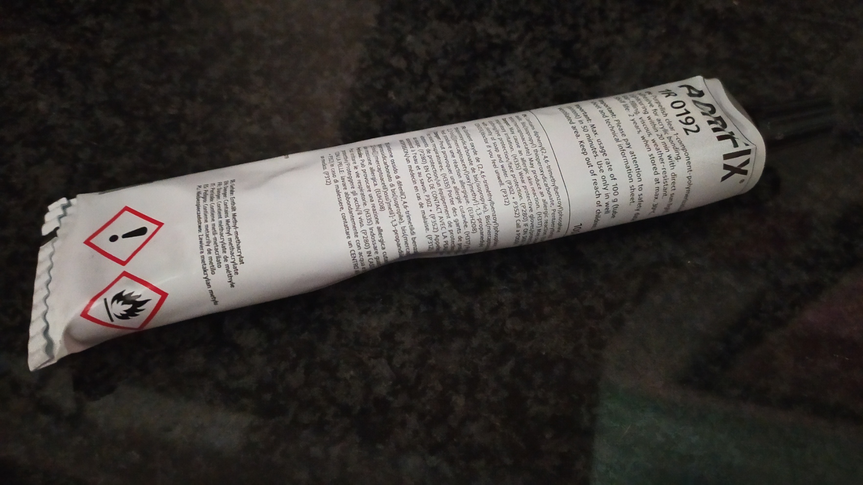

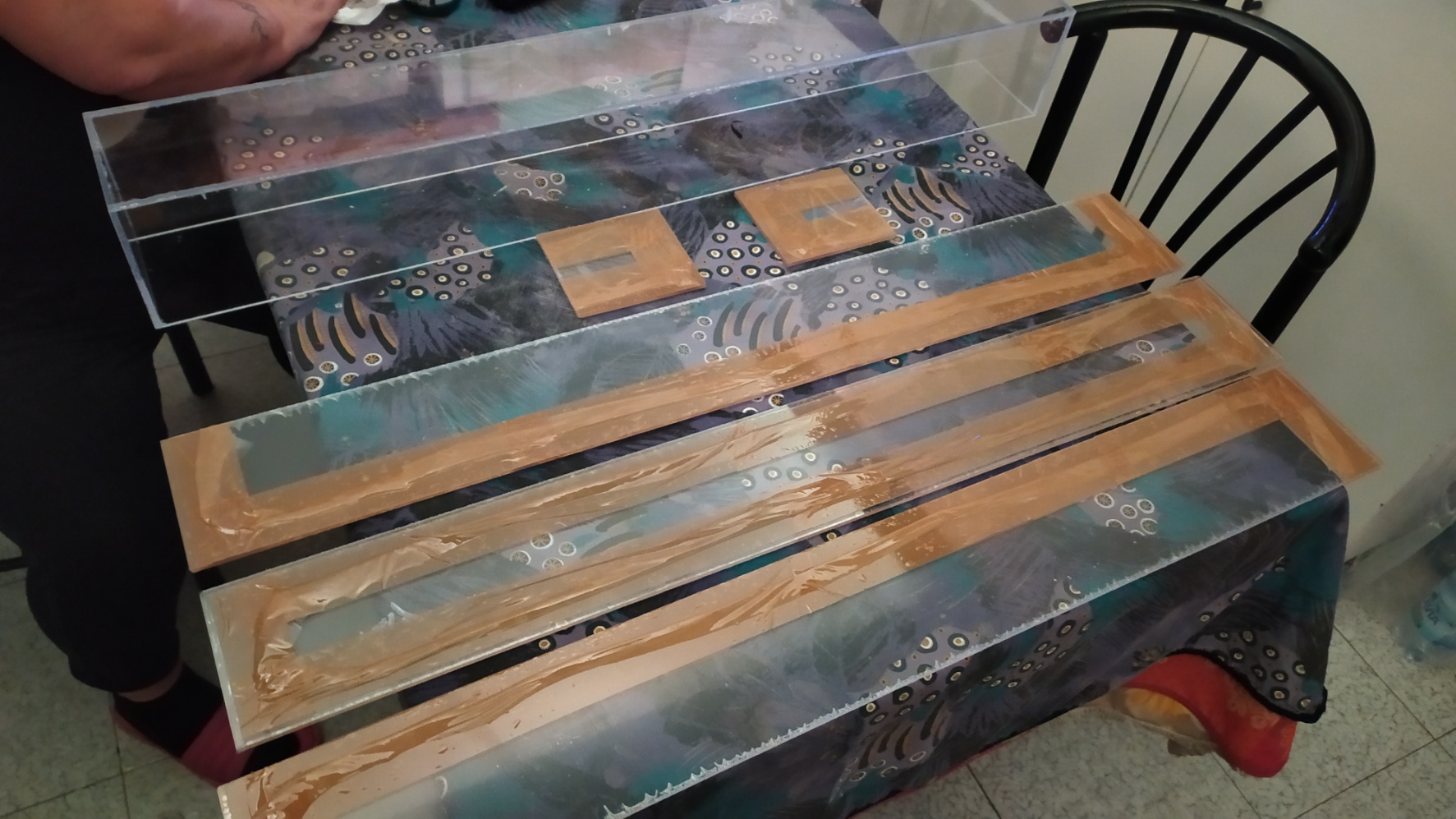

Sto cercando di realizzare una teca protettiva in acrilico (plexiglass spessore 5 mm) ma ho avuto qualche difficoltà iniziale.
In questa foto, potete vedere nella parte alta la teca assemblata e nella parte centralle e bassa altri pezzi per realizzare una teca nuova.
Il motivo della difficoltà è semplice; la colla usata è specifica per acrilici ed è molto liquida, quindi è colata lungo i lati sporcando le superfici.
In foto si vede poco, ma vi garantisco che il risultato non è accettabile.
I pezzi nuovi, ora sono protetti in parte dalla pellicola originale di protezione ed in parte da del nastro adesivo per pacchi lasciando scoperte solo le parti che andranno incollate.
In questo modo, eventuali colature di colla non dovrebbero intaccare la superficie dell'acrilico.
La colla usata si chiama "Acrifix"
e la si può trovare su Amazon qui:
https://www.amazon.it/gp/product/B00G0W ... UTF8&psc=1
Come tenuta posso dire che è ottima; bisogna lavorare in un ambiente areato, in quanto ha un orore acre misto tra cianoacrilato e colla per plastica, ocio!

#24 Messaggio da fabio »
Puoi provare con il Tangit è un collante per tubazioni in pvc ed è abbastanza denso.

#25 Messaggio da Edgardo_Rosatti »
fabio ha scritto: domenica 20 febbraio 2022, 21:14 Puoi provare con il Tangit è un collante per tubazioni in pvc ed è abbastanza denso.
Non so se chimicamente, acrilico e pvc sono compatibili.
Comunque grazie per il suggerimento.
