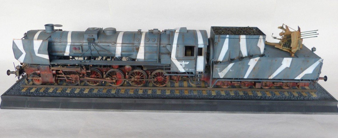

Non sono molto informato sull'atgomento. Non seguo il modellismo ferroviario visto nel periodo bellico.
Di una cosa però sono certo. La locomotiva da utilizzare è una Br 52, la "krieglocomotive" per eccellenza.
So che spesso, sul tender, veniva installata una mitragliatrice tipo quelle della carrozza che hai pubblicato.
Anche qualche carro a sponde basse, non guasta...
Messaggi: 6523
Re: creare un convoglio basato su Liliput L336612 anti aircraft flakwagen
#3 Messaggio da roy67 »
Aggiungo:
La versione della locomotiva dovrà avere "assolutamente" lo "steifrahmentender", ovvero il tender non chiodato a telaio rigido.
E non dovrà avere il parafumo di tipo "Witte", installato solo dopo il 1952, bensì il parafumo di tipo "Wagner".
Questo un esempio:
