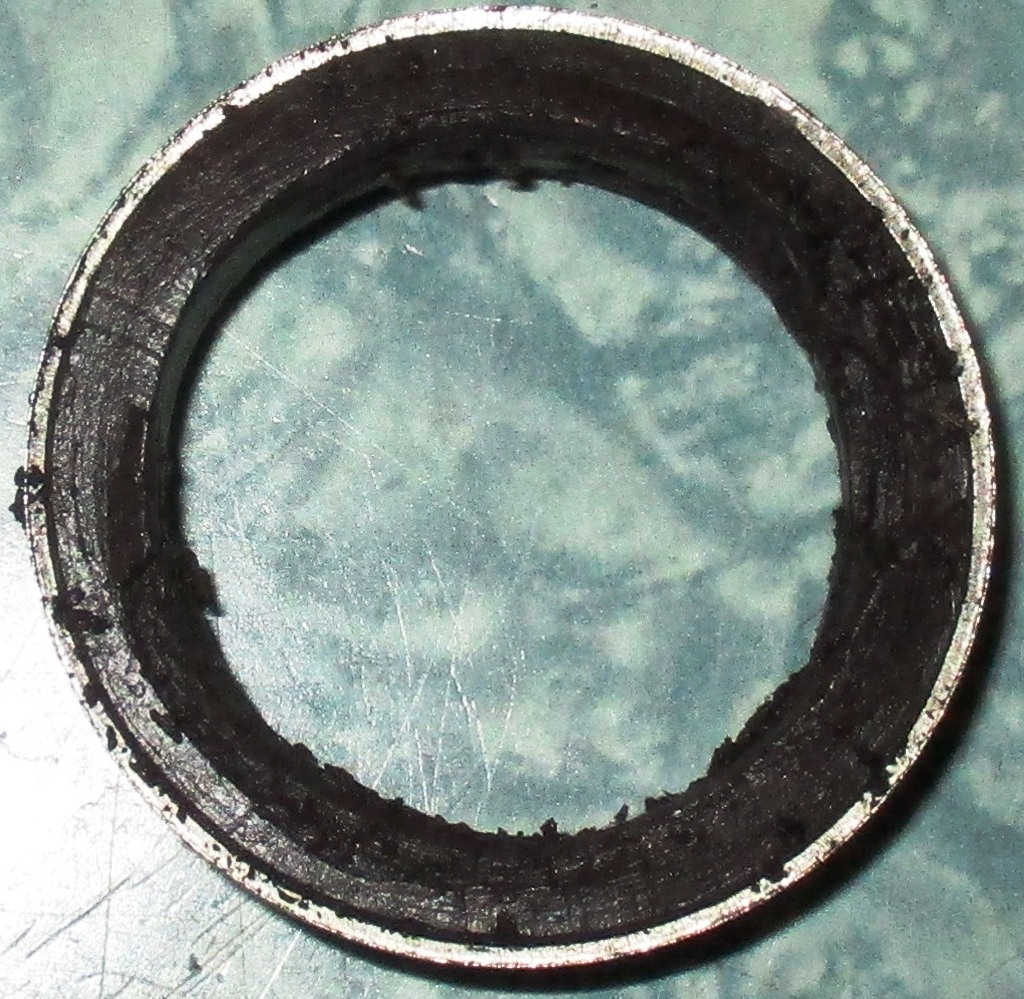

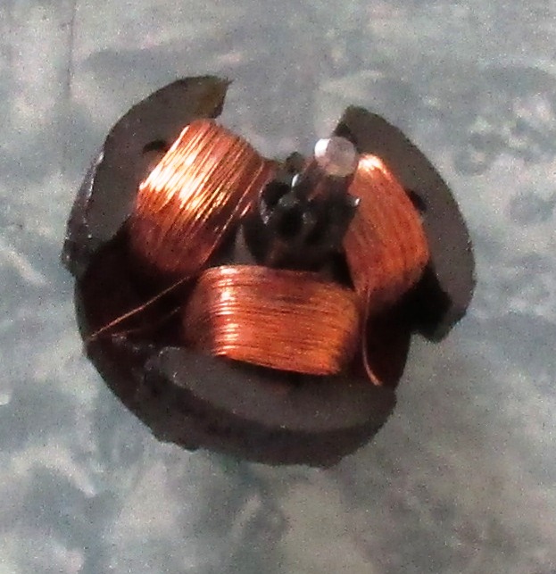

Racconto qui questa piccola odissea. In 53 anni che conosco i motori LIMA G (dai primissimi del 1965) una cosa de genere non mi era mai capitata. Il rotore si è grippato! Motivo? Guardate in che stato ho trovato il magnete permanente! Sembra vada in decomposizione! Non riesco a capire cosa possa essere accaduto! Il caldo forte dell'estete scorsa? Non credo, perché statore e rotore sono stati sostituiti con altri che ho da parte. Ritengo invece un'altra cosa: quando si compra qualcosa di usato, non sai qual è stata la storia dell'oggetto! In questo caso la cosa mi ha indispettito, perché, per quanto usato, questo locomotore l'ho comprato in un negozio qui a Catania. Solo adesso mi sono accorto che il locomotore ha la cassa deformata, in un punto in cui si scorge poco. Il vecchio proprietario deve avere arrostito questo trenino, come a tenere il rotore bloccato! Comunque è di nuovo perfettamente in servizio! E spero ci resti molto a lungo!!! Ciao a tutti!!!

Più che marcire, sembra che ci sia entrato un corpo estraneo.....
Foto del rotore ne hai?

Tipica condizione da sfregamento, almeno a prima vista, le schegge indicano inequivocabilmente che qualcosa ha sfregato pesantemente contro la superficie del magnete... oppure, ma meno probabile, che il materiale avesse qualche difettuccio e un uso ben poco accorto ha portato a questo....

Il rotore non ha graffi. Però ora faccio delle foto!! Capisco 53 anni, ma forse posso trovare un errore (magari mai commesso, che ha commesso il primo proprietario) da evitare. A fra ... poco. Per adesso grazie!!!

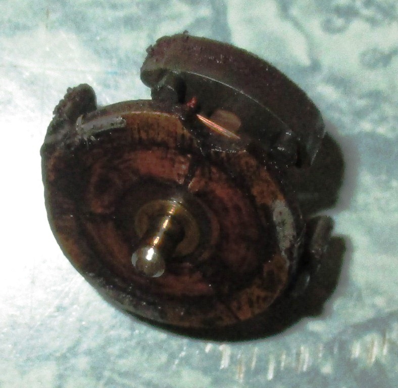

La storia è questa.
Il treno è stato comprato usato alla fine del 2009: aveva il muso rotto ed era senza pantografi, il motore girava male. Mesi dopo è stato avviato a una rielaborazione con telaio e carrello in ottone, e ruote tutte in metallo. Il motore presentava il magnete come poroso, ma sono andato avanti. Inizialmente la macchina presentava come delle impuntature all'avviamento, ma poi sono scomparse. La macchina ha ben funzionato, il motore non riscaldava, ed era molto affidabile con una buona trazione. Nell'estate del 2017 abbiamo avuto oltre 40° in modo persistente. Quest'inverno il primo guasto, sono intervetuto, ripulendo il magnete permanente, e adesso il secondo guasto e l'ho sostituito, a questo punto assieme a rotore e spazzole. Motore danneggiato e poi il caldo gli dato il colpo di grazia? Qui le foto!

Secondo me, lo statore era acciaccato ma ancora andava, mo poi deve essere entrata nel traferro un frammento di spazzola, e ha rotto tutto. Un po' una fatalità!!!! Ciao!!!

Beh sul rotore ci sono evidenti tracce di schegge metalliche dello statore... può essere che magari che il magnete avesse un piccolo problema, poi l'uso, il caldo ecc ecc gli han dato il colpo di grazia.... cose che purtroppo ogni tanto succedono...

Ho provato (ma utilizzando un vecchio telaio messo da parte) a ridare vita al motore scassato. Fumo, sfammate, s'è squagliato tutto!! Incredibile ma è accaduto. Per fortuna il vecchio telaio è rimasto integro. Dubito molto del rotore: troppe botte!! E' andata così! Comunque c'è un criterio per far sì che questi motori LIMA G possano essere riparati anche in casi estremi. Bisogna trovare un motore elettrico a capsula, di diametro 25 mm e alto 10 mm escluso l'asse, e inserirli nella cassa motore LIMA!!!
