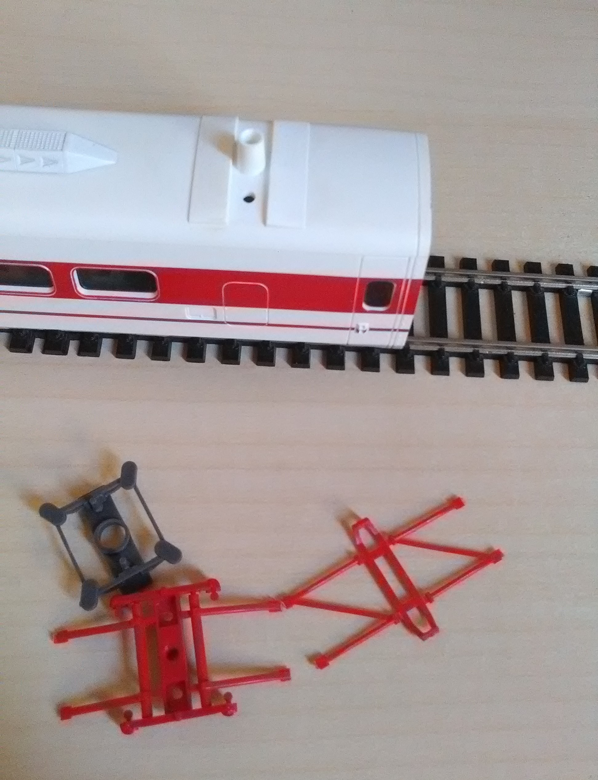

Ho creato questo nuovo argomento perché ho tirato fuori di nuovo il mio vecchio ETR 450 Lima Hobby Line: durante le festività avrò un po' di tempo per lavorarci su.
Vorrei elettrificare ed illuminare tutte le carrozze e costruire una sorta di pcb per le luci di testa e di coda, per renderlo più realistico.

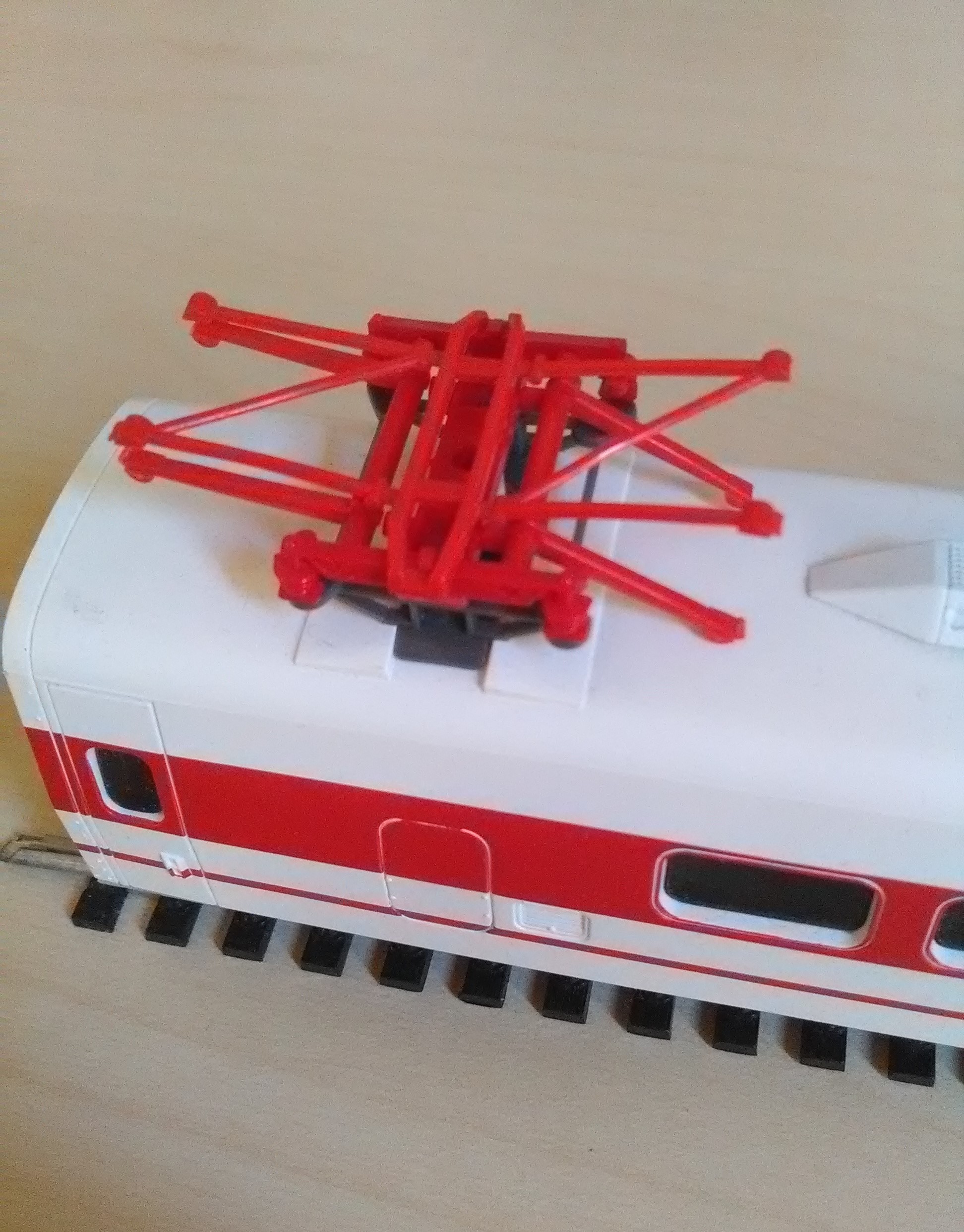

Ho notato inoltre che i vecchi pantografi in plastica si sono rotti. [103]
E' da tempo che volevo sostituirli, e questa può essere una motivazione in più. Vi chiedo consiglio sul tipo di pantografi da acquistare e magari un consiglio su siti Internet dove è possibile reperirli.
Allego delle foto per mostrarvi meglio l'attacco del pantografo.

Una soluzione potrebbe essere quella di sostituire i pantografi attuali versione giocattolo, con quelli della versione attuale (HRS2512- HRS2513), i ricambi li puoi trovare su sito Hornby a questo link: https://www.hornby.com/uk-en/downloads/ ... t/44/?p=26
Nel disegno il pantografo, con il suo castelletto, è il ricambio HRS2512/12. Sicuramente dovrai fare delle modifiche perchè il sistema di fissaggio dei pantografi è notevolmente diverso.
II°Soluzione - Se non ti interessa un pantografo particolarmente realistico, puoi recuperare dei vecchi pantografi Lima anni 90' con perno centrale e posizionarli sul tuo castelletto grigio.
III°Soluzione - Acquistare dei pantografi di ricambio tipo FS 52AV (strisciante piatto) oppure FS 52/92 di qualsiasi produttore (Lineamodel, Vitrains, ACME...) e adattarli al tuo modello modificando il castelletto grigio che si vede in foto.
Se poi vuoi approfondire la conoscenza/storia dei pantografi FS, eccoti un link interessante: http://www.rotaie.it/New%20Pages/I_Pantografi_FS.html
Spero esserti stato di aiuto
