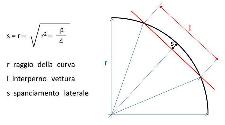

Quasi certamente potranno circolare le vetture lunghe 30 cm, la loro meccanica lo consente; per i locomotori ho qualche dubbio! Ma esteticamente non so proprio. E' solo geometria!!
26,22 KB

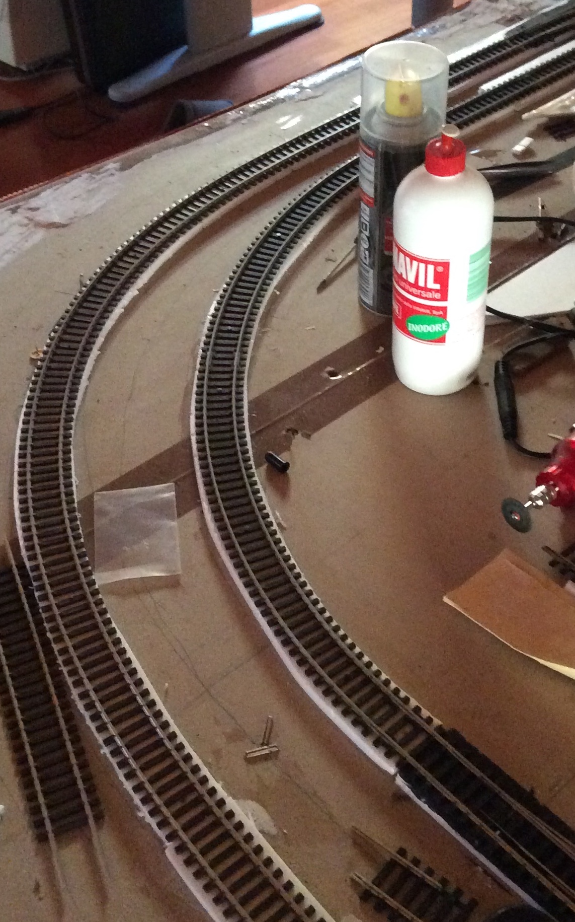

Grazie a tutti, si in effetti non è il massimo in quanto estetica ma ho ritagliato uno spazio di circa 4 metri x 2 in casa e purtroppo con raggi più grandi, la stazione scompare. Allego foto di seguito
Matteo

#5 Messaggio da matteo94s »
665,21 KB
Matteo

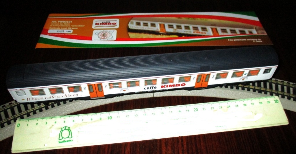

Re: Lunghezza rotabili
#8 Messaggio da C_A »
Confermo sulla singola vettura! Sul treno bisognerà vedere i ganci e la meccanica del locomotore! Qui la ViTrains KIMBO in crve da 36 cm!
175,9 KB
