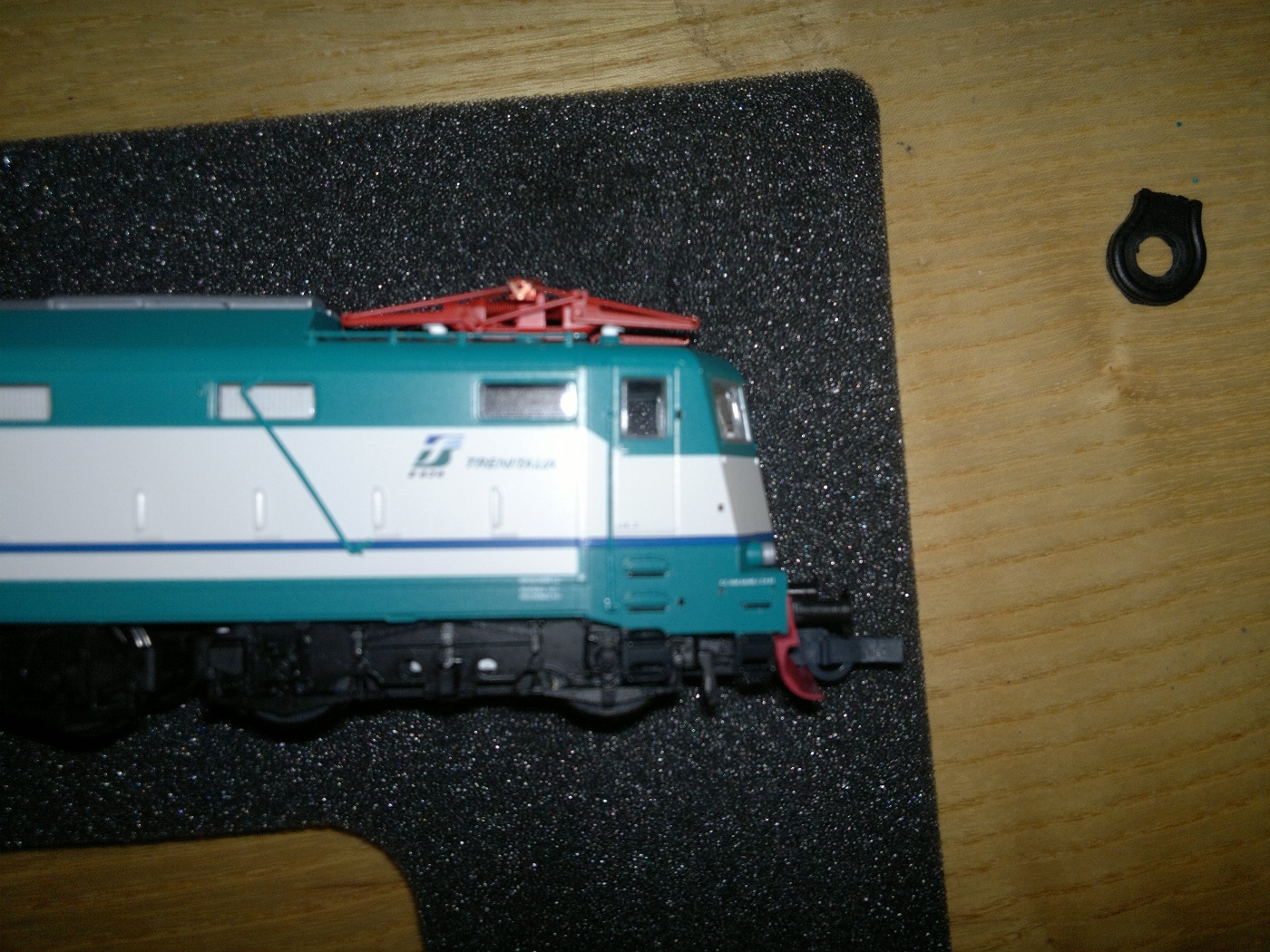

Buonasera, chiedo gentilmente il vostro aiuto per capire come montare gli aggiuntivi del modello Roco in foto. In teoria andrebbero a incastro, ma in pratica come li incastro?! Sembra non ci sia verso, non so se devo usare pinzette particolari o cosa.

Effettivamente l'incastro degli aggiuntivi, nei modelli Roco, non è molto agevole, perché sono studiati per essere incastrati saldamente.
Io adopero una pinzetta a becco piatto (non zigrinato) con la quale fermo saldamente il pezzo da inserire ed esercito una decisa pressione.
L'importante è che il pezzo non si muova durante l'operazione.

Grazie Antonio, riesci a postare un'immagine del tipo di pinza? Anche se credo di aver capito, ho il set di pinze da modellismo che uso per i modelli statici. C'é da dire che questi aggiuntivi sono indispensabili e danno da fare. Non ho preso quella di Acme perché mi piace più questo modello, anche se meno dettagliato. Non è detto che in un futuro prossimo non la acquisti.

le pinzette sono indispensabili quindi prendile buone, non ti fidare dei set a 4 euro del supermarket!
alternativa sarebbe quella di levigare leggerissimamente il perno (con carta abrasiva finissima) o alesare leggermente il foro (con un set di punte adatto, parliamo di misure graduali da mezzo mm). servendosi di trapanino a mano...

Grazie mille ragazzi, con i vostri preziosi consigli sono riuscito a portare a termine il lavoro! Si le pinzette sono professionali, acquistate a suo tempo in un negozio di modellismo!

Sono completamente d' accordo con i consigli dettati da Luigi. Del resto alcune volte e' bene non lesinare sull' acquisto di un buon utensile che nel tempo poi risulta essere buono ed altrettanto efficace. Saluti. Egidio. :cool:

Ciao Marco, chi mi ha preceduto ti ha consigliato al meglio; in genere, quando riscontro la non corrispondenza tra aggiuntivi e relativi fori, piuttosto che manipolare l'aggiuntivo (cosa sempre a rischio rotture) preferisco allargare i fori, con girapunte a mano e set punte da 0,2 mm a 1,2mm. Il modello che hai preso è un buon modello, ma ti consiglio di cambiare subito i pantografi, quelli di serie sono orrendi.

Ciao Marco, anch'io possiedo una E636 in XMPR della Roco (la mia è l'unità 276 di Livorno), devo dire che andando a mettere gli aggiuntivi ho fatto una faticaccia perché non ho allargato i buchi, ma alla fine sono entrati tutti senza problemi (un po di forza bruta ed entrano alla perfezione :wink: ).

Allargo i fori con una punta adeguata, poi li innesto con una microgoccia di vinilica (così non si staccano più).
