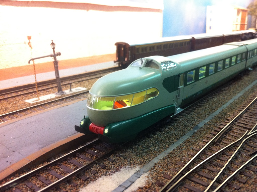

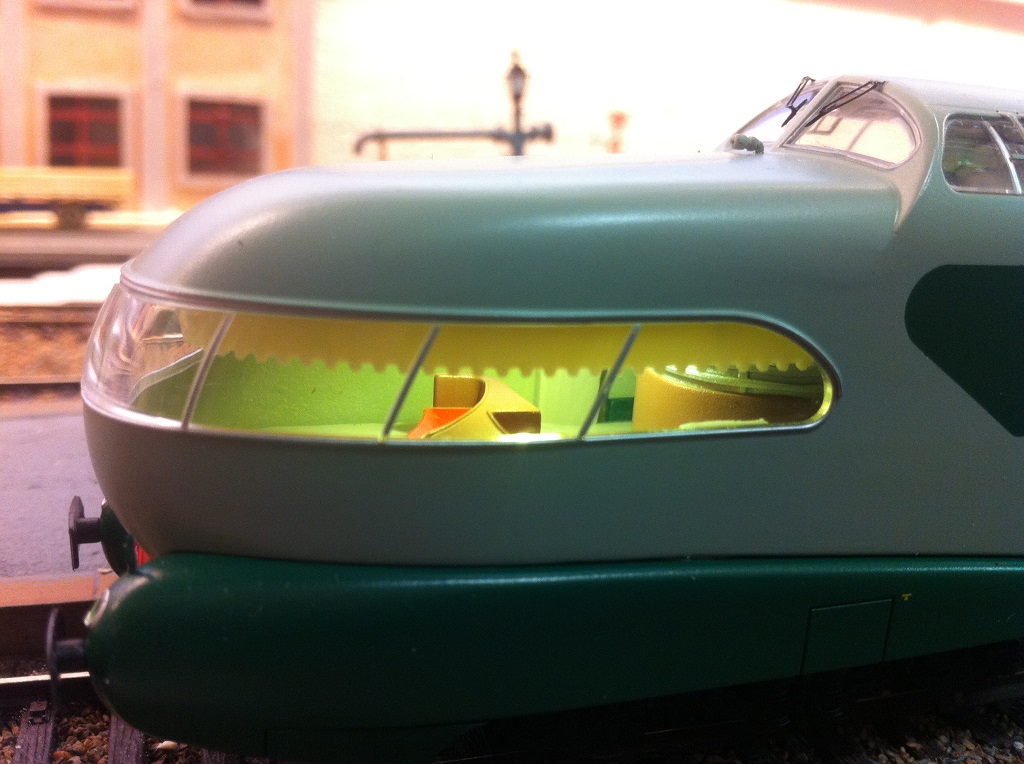

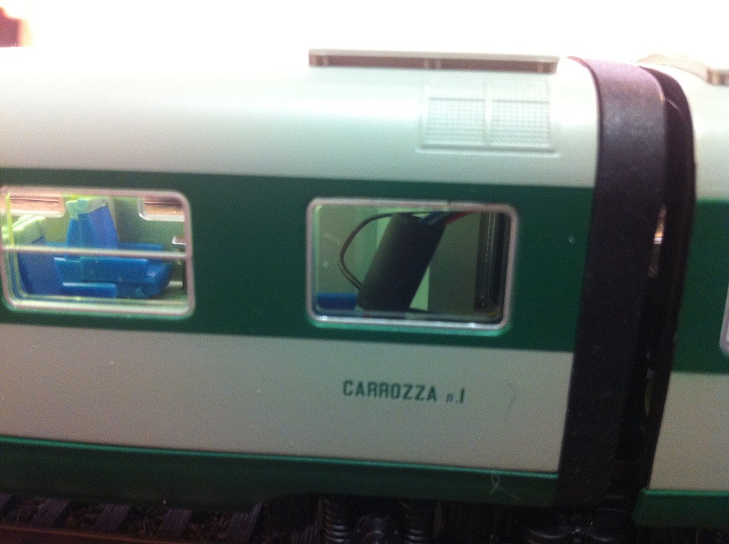

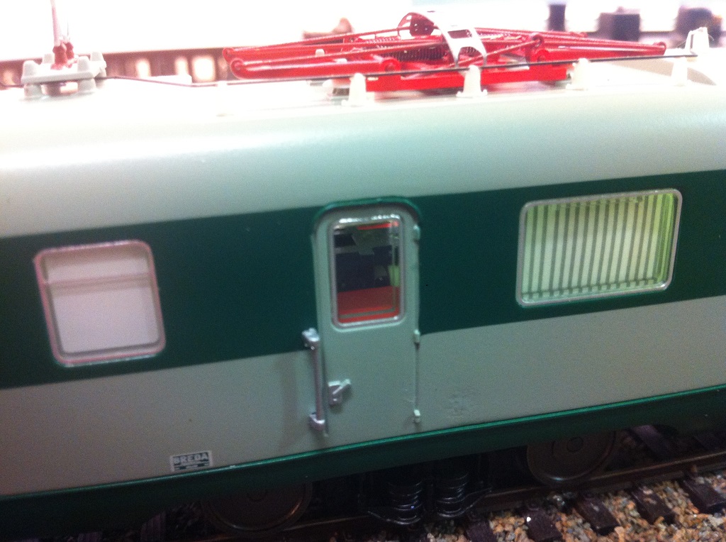

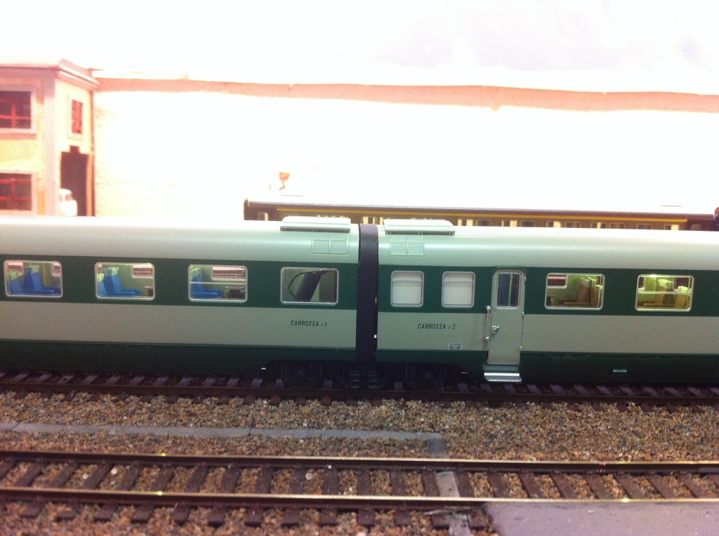

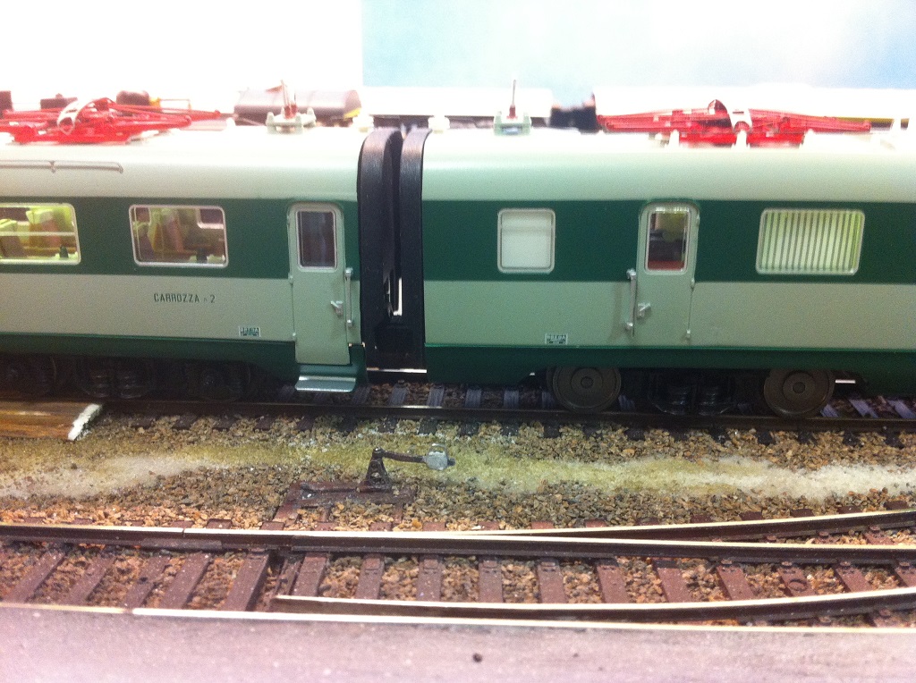

#6 Messaggio da fabio »

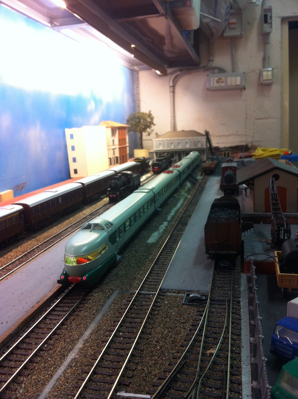

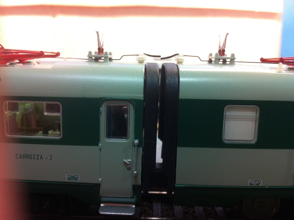

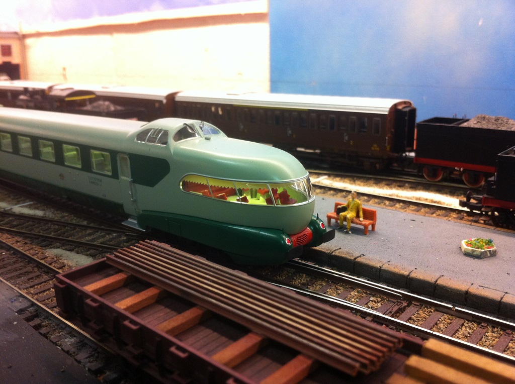

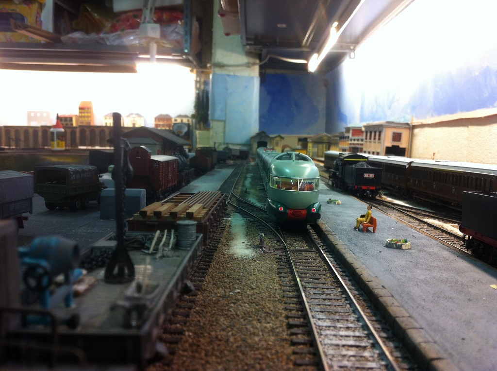

Intanto salve a tutti e scusate se sono sparito un pò,ma cambi di abitudini e la mancanza del supporto per leggere il forum sui tablet non aiuta..
ma torniamo a parlare di Arlecchino.
avrei aspettato quello di oskar,ma sembra che non uscirà tanto presto,e complice il desiderio di possedere questo elettrotreno,mi ha spinto a rischiare di prendere un Acme.
Intanto,per le mie modeste conoscenze,il modello mi sembra ben fatto e non perde i pezzi,come Acme ci ha abituato a vedere,purtroppo il difetto della plastica degli stampi della riproduzione del carrello è vero,o meglio il carrello è così finemente riprodotto che lo spessore della plastica stessa è talmente ridotto al minimo da non sopportare molti maneggiamenti....,e si rompe :cool:
Alcuni cablaggi degli accoppiamenti sono in "bellavista" all'interno del modello,e il motore si intravede un pochino.
detto questo la riproduzione degli interni è ottima,le citate diffirenze della linea di separazione dei due colori è veramente impercettibile,e il difetto dello stampo sulla carrozza N° 2,l'ho notato solo dopo averlo letto su un forum [:I]
La meccania sembra impeccabile,devo dire che ho avuto difficltà di circolazione sul mio plastico su curve raggio R4 Roco (482),ma ho risolto sostituendole con R5 (542),ma èra sicuramente un problema del mio armamento.
Spendo due parole sull'elettronica di questo modello,Acme ha realizzato una sofisticata cablatura del modello e un Pcb "intelligente",il treno riconosce automaticamente la mancanza di una o piu unità,questo fà si che non si perdano pezzi per stada,e aumenta la captazione di corrente che viene effettuata da tutti i carrelli.
Questo da un lato è positivo,ma ho avuto un esperienza negativa facendolo circolare sul plastico di un amico,in quanto su una curva in salita raggio 600 il treno tende a inclinarsi e l'elettronica "crede " di aver perso qualche pezzo e ferma il treno,probabilmente perchè manca la captazione da un carrello.
altro problema lo ha creato sui due cappi del plastico,in quanto,presumo,che una testata "vede "l'alimentazione in un senso,mentre l'altra la vede nel senso opposto,e semplicemente il treno si spenge......
naturalmente sullo stesso plastico circolano frecciarossa o convogli completamente illuminati senza problemi,pertanto non è un problema dei cappi o dei moduli di controllo degli stessi.
Ma appena avro tempo riproveremo e cercherò di studiare il problema.
di seguito qualche foto :grin:
