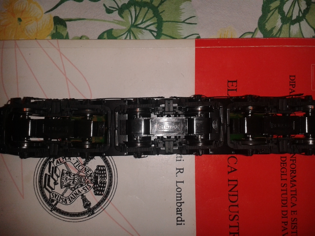

#5 Messaggio da TeoCay686 »
Ecco un paio di immagini della loco:
569,73 KB
575,87 KB
Matteo - Beam me up

Re: problema tecnico E 656
#6 Messaggio da TeoCay686 »
Ho aperto la macchina,smontando anche i pcb per dare un'occhiata sotto,il volanino del motore sembrava al suo posto e poi ho aperto i carrelli per controllare la lubrificazione,i castelletti sembrano ben lubrificati e facendo girare la macchina "nuda",ossia senza copricarrelli e senza semicasse non ho sentito alcun rumore.
Ho allora rimontato le semicasse e....il cigolio è ricomparso e credo a questo punto di aver capito da dove venga:penso sia il carrello centrale,che non è per nulla lubrificato al punto che sulla plastica che chiude il carrello la plastica nera ha dei segnetti bianci di usura per l'attrito.
Se la mia diagnosi è corretta che tipo di lubrificante mi consigliate di usare?
Matteo - Beam me up

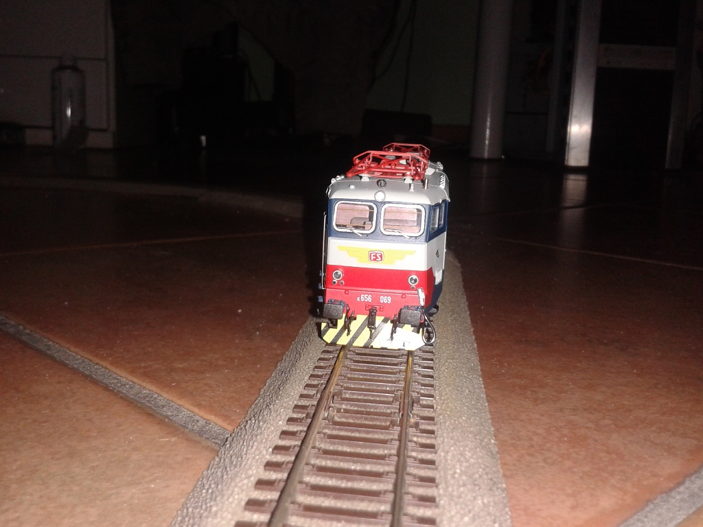

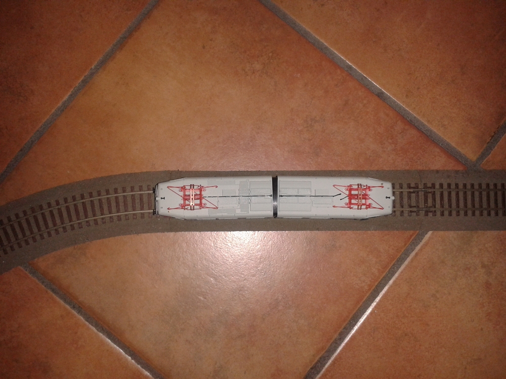

#14 Messaggio da TeoCay686 »
Ecco le foto per far capire cosa intendo:
562,11 KB
509,79 KB
Preciso che la loco poi ci resta così,ecco il perchè di quella specie di tam tam durante la marcia...non capisco proprio perchè non ritorni in asse
Matteo - Beam me up
Josefloco61
Messaggi: 674
#15 Messaggio da Josefloco61 »
Matteo, se è come dici il problema potrebbe essere lo snodo centrale tra i due semitelai della macchina; dovresti intanto prendere la loco con entrambe le mani e cominciare a "snodarla" per vedere se oppone anche una minima resistenza, probabilmente lo snodo ha bisogno di essere ingrassato o riparato, prima prova ad ingrassarlo, quindi fallo circolare senza le casse e vedi come va.
Saluti
Josef

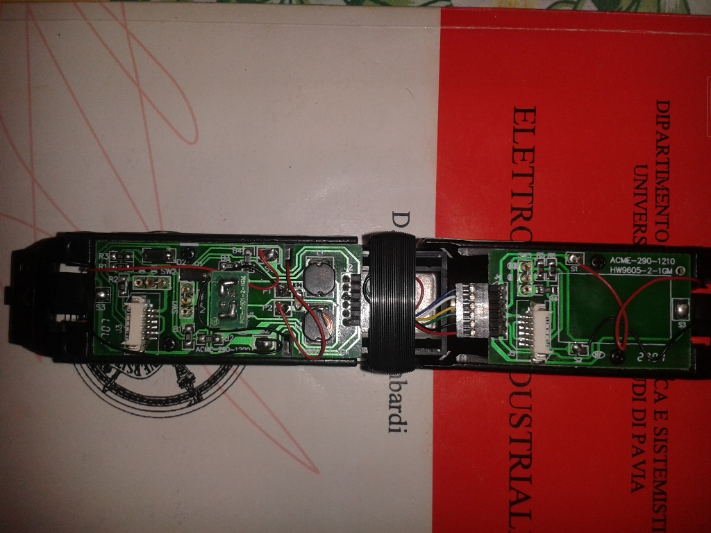

Tieni anche presente nelle tue prove che il motore in quella loco non è fisso. Viene tenuto in sede da una misera gomma trasparente. Di fatto può spostarsi e si sposta se la loco viene presa non diritta o se viene presa dal centro. Non è che per caso nel rimontare gli assali si è decenttrato su un lato e spinge maggiormente? Il problema del tam tam potrebbe essere il volano che batte o il cardano sottosforzo. Ti consiglio di fare le prove senza casse e allinearlo diritto centrando il motore sui due cardani.
TeoCay686
Messaggi: 86
Iscritto il: martedì 2 luglio 2013, 22:45
Nome: Matteo
Città: Castel san Giovanni
#18 Messaggio da TeoCay686 »
Ciao,proverò a controllare però uno dei due circuiti stampati non si può togliere,pena la rottura di tutte le saldature dei fili [:(!]
Detto ciò non c'è un modo per tenere fermo il motore?se lo riallineo potrebbe rifarlo comunque lo stesso scherzo.
Matteo - Beam me up
#19 Messaggio da fscaimano »
non mi ricordo perfettamente com'è lo snodo dell'acme ma penso che fosse simile al roco. Ora quest'ultimo ha i due semitelai con le due asole che si sovrappongono sul perno del carrello centrale. Dovresti trovare una vite di collegamento sotto al motore. Questa potrebbbe essere o troppo serrata o comunque presentare un'interferenza. Prova a e vedi.
Magari prima guarda nel carrello centrale togliendo il carter inferiore, penso sia più facile da smontare. Anche se sono certo che questa soluzione sia quella più obsoleta della Lima...
Luigi - Ciauz...
fscaimano
Messaggi: 60
Iscritto il: venerdì 28 febbraio 2014, 13:36
Nome: Luigi
Città: Reggio di Calabria
#20 Messaggio da fscaimano »
togliere il pcb è semplice, l'unica criticità sono i fili dell'alimentazione (quelli che poi vanno ai carrelli). Ti conviene dissaldarli e risaldarli. Per dissaldarli basta appoggiare per 1 secondo il saldatore rovente e il filo esce da se. PEr risaldarli usa la pasta salda e ti accorgerai di un'operazione facilissima. Fidati!
Luigi - Ciauz...
