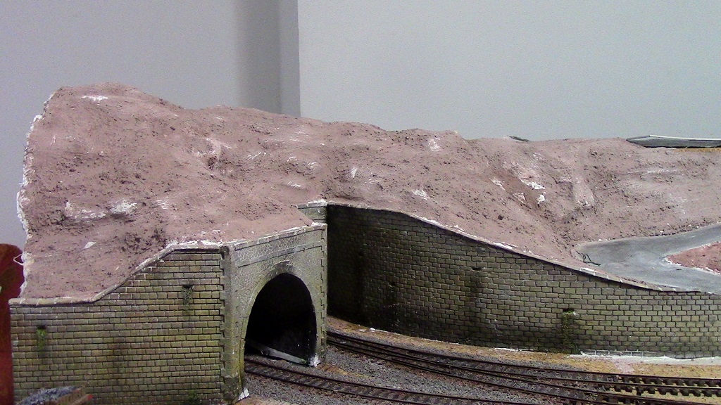

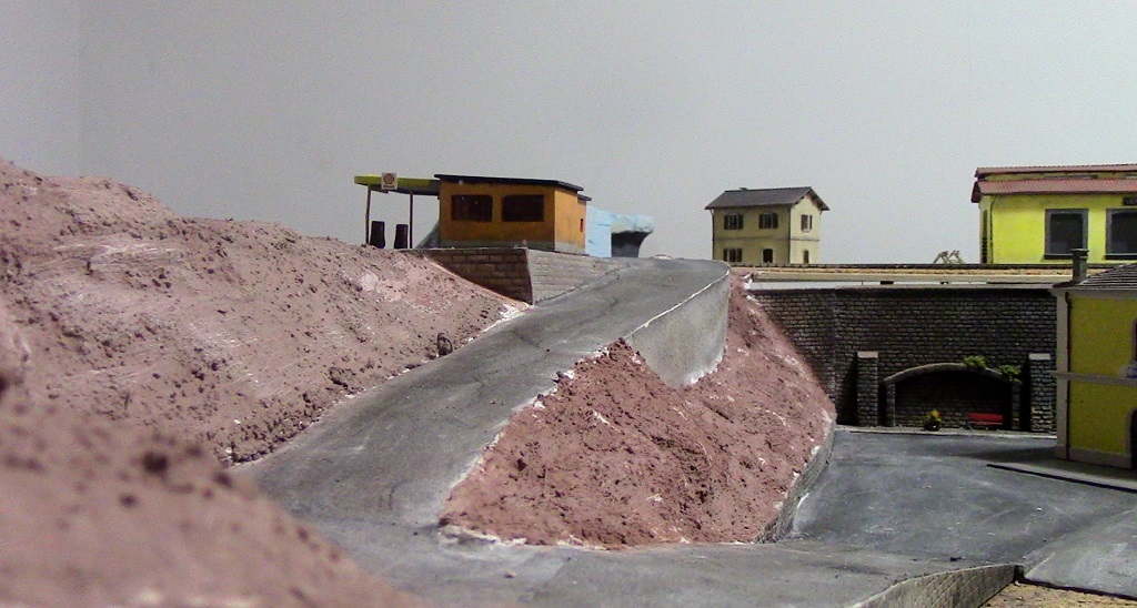

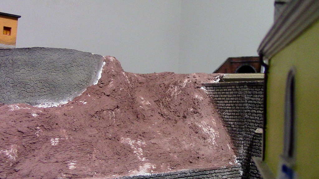

I lavori pian piano nei ritagli di tempo vanno avanti :)

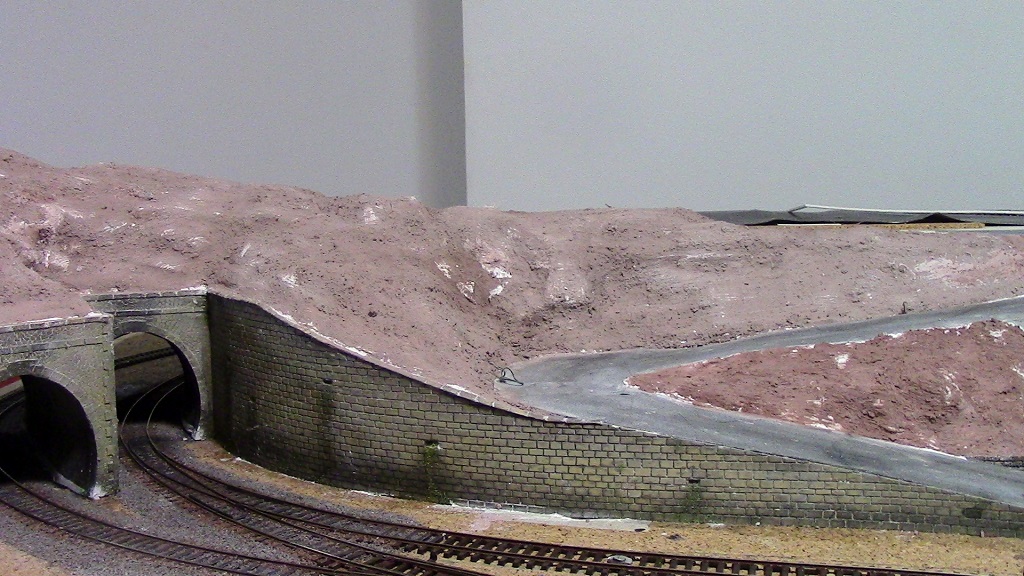

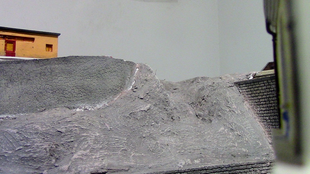

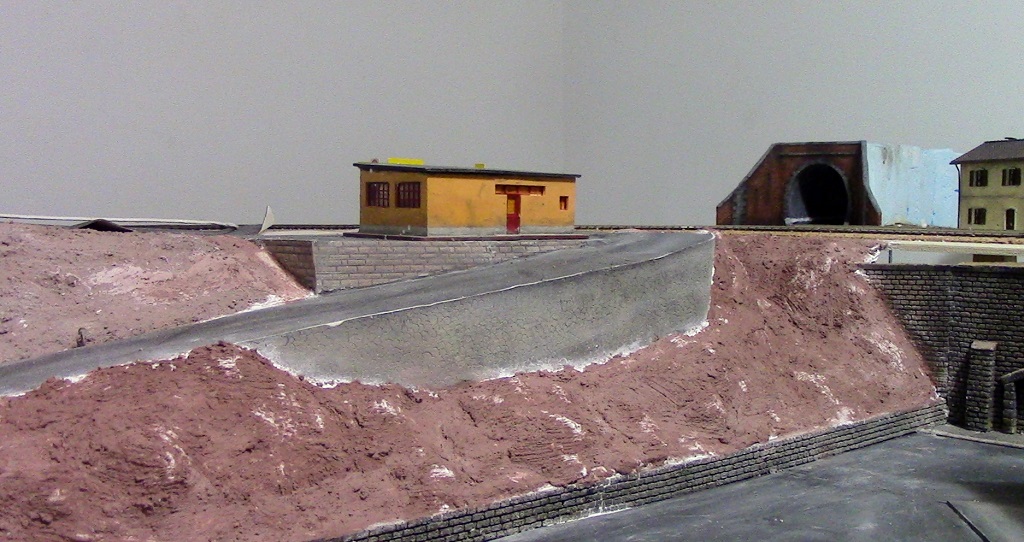

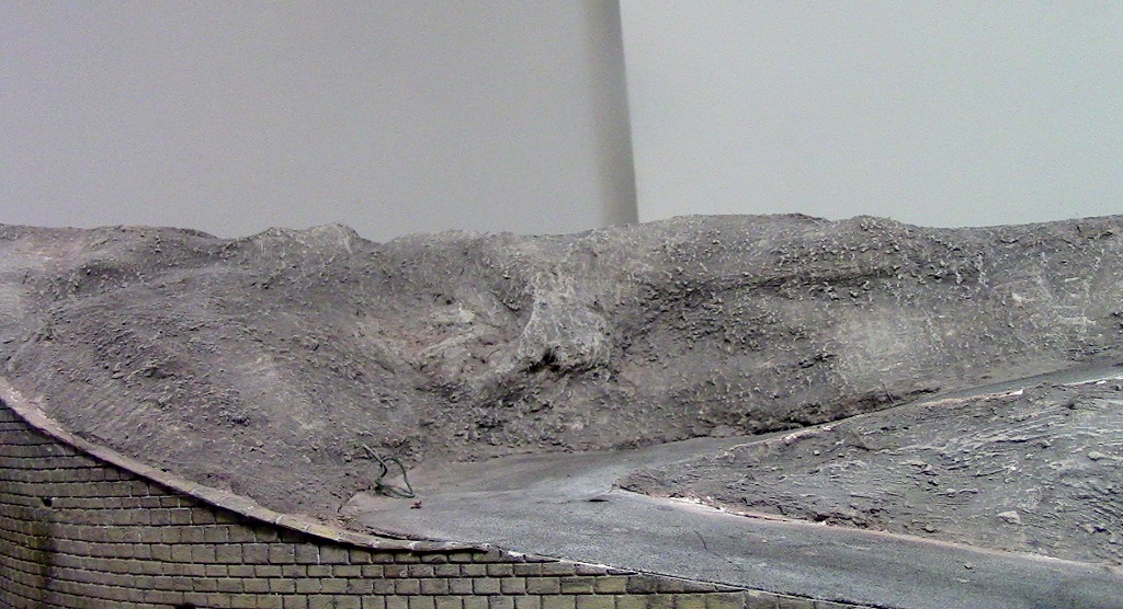

Ho steso, nella zona precedentemente realizzata, un base di fondo per la realizzazione delle rocce, il gesso com'era risultava troppo liscio, quindi ho fatto un impasto con polvere di gesso(mi ha velocizzato l'asciugatura), malta pronta(l'avevo in casa, perché non utilizzarla) e colore marrone(al naturale non mi piaceva), una volta asciutto, con una spazzola di ferro ho ulteriormente irruvidito il tutto per cercare di rendere ancora più realistiche le rocce, questo il risultato al momento :wink:
Il prossimo passo sarà la realizzazione vera e proprie delle rocce creando un intero agglomerato roccioso come da mia abitudine, dopodiché mi dedicherò al terreno con il classico impasto di polvere di legno, acqua e vinavil e la prima posa del verde :)

#909 Messaggio da v200 »
Niente male come base generale, anche la texture mi pare ben proporzionata
Messaggi: 15726
#910 Messaggio da MrMassy86 »
Grazie ad entrambi :D
Roby anche a me ha dato subito un buon effetto, le altre volte avevo utilizzato lo stucco da legno come primo passaggio, questa volta, avendo in casa dell'avanzo di malta che tanto andrebbe sciupata ho pensato di provare ed utilizzare quella e da subito il risultato mi sembrava migliore che con lo stucco, dopo averla poi grattata con la spazzola(vecchio consiglio che mi aveva dato Diego) mi è piaciuto proprio l'effetto, ora vedrò di fare un bel lavoro con il colore... poi il terreno :)

Messaggi: 1369
#913 Messaggio da fabio »
la prossima volta mescola il colore con l'impasto ,puoi prendere anche i coloranti per pittura ,che costano pochissimo,così in caso di tagli o modifiche non ti riaffiora il bianco degli stucchi.

Messaggi: 15726
#915 Messaggio da MrMassy86 »
Grazie a tutti :)
Fabio nel'impasto ho fatto proprio come hai suggerito inserendo un po di acrilico per avere un impasto colorato, il bianco che si vede in alcuni punti è la benda gessata che avevo inserito prima, effettivamente non avevo pensato di inserire un po di colorante nell'acqua durante la stesura, comunque questa è solo la base per creare al morfologia rocciosa, il bianco scomparirà :wink:

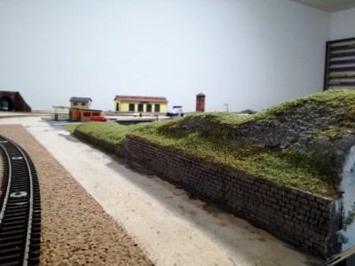

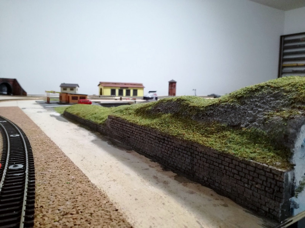

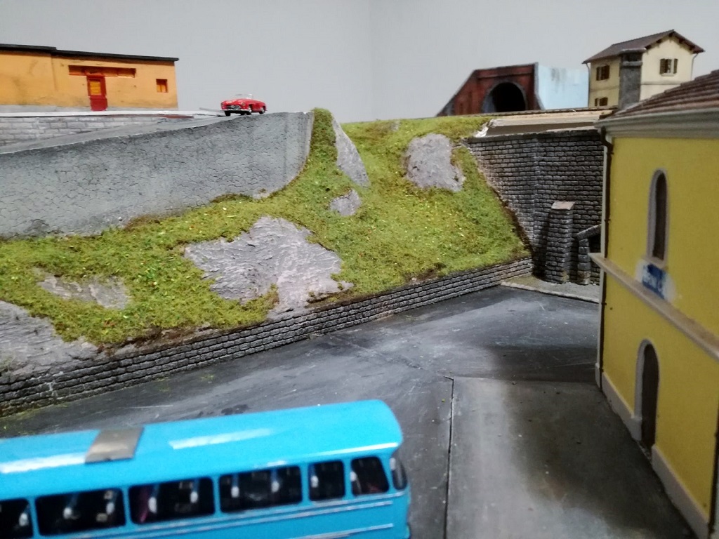

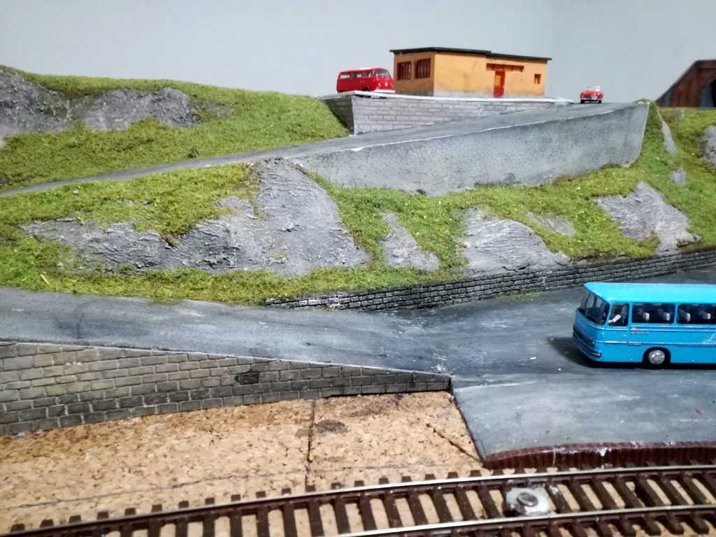

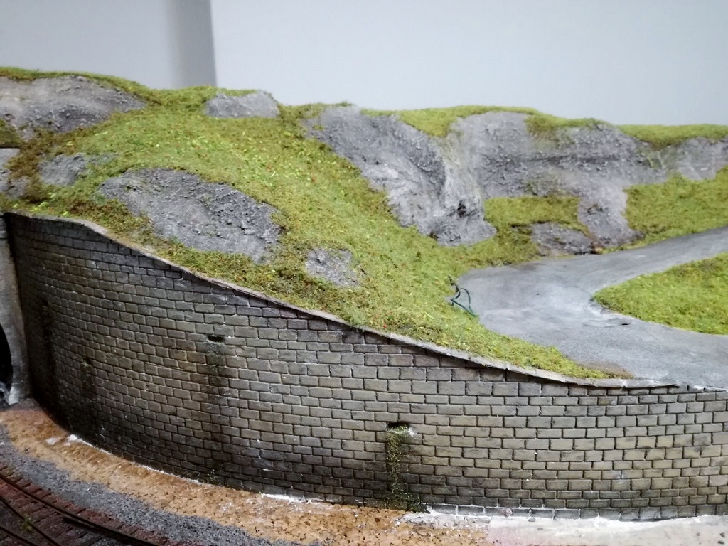

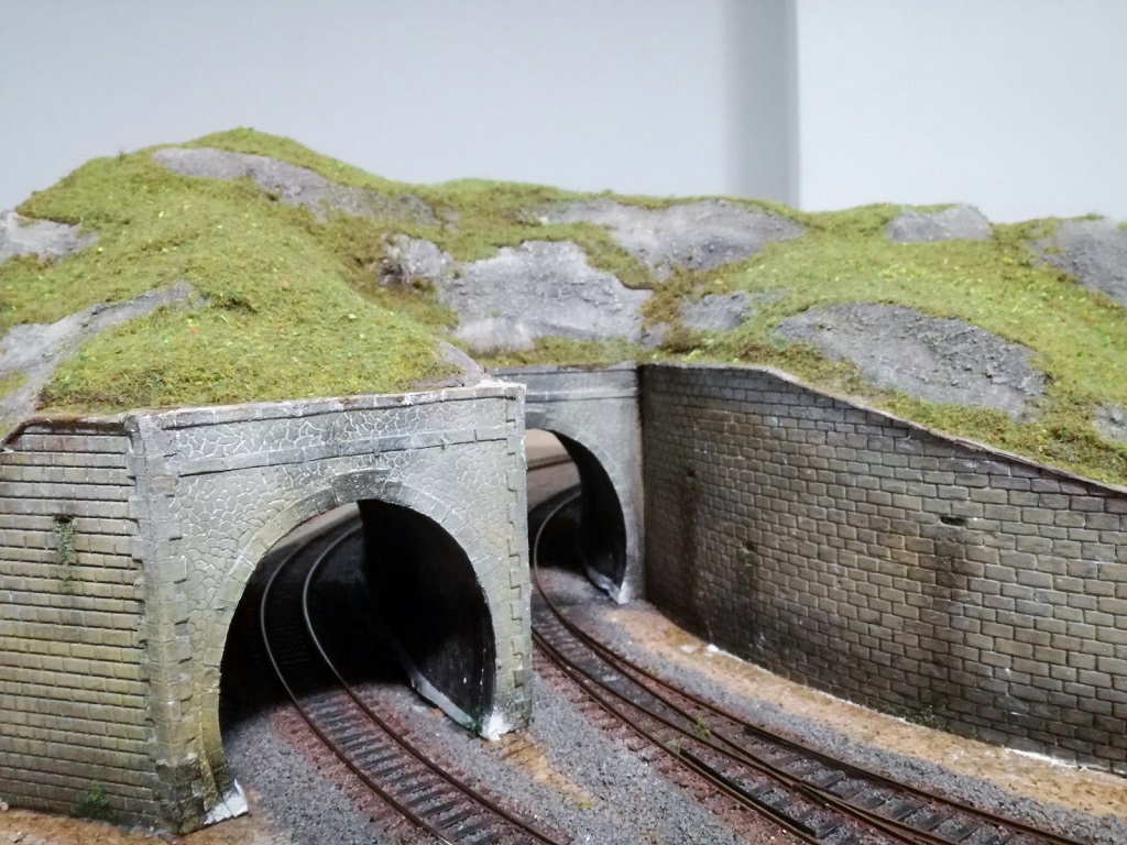

Tra un ritaglio di tempo e l'altro lentamente i lavori proseguono :)

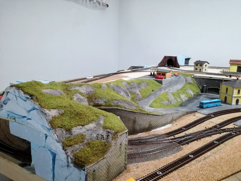

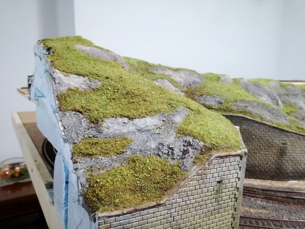

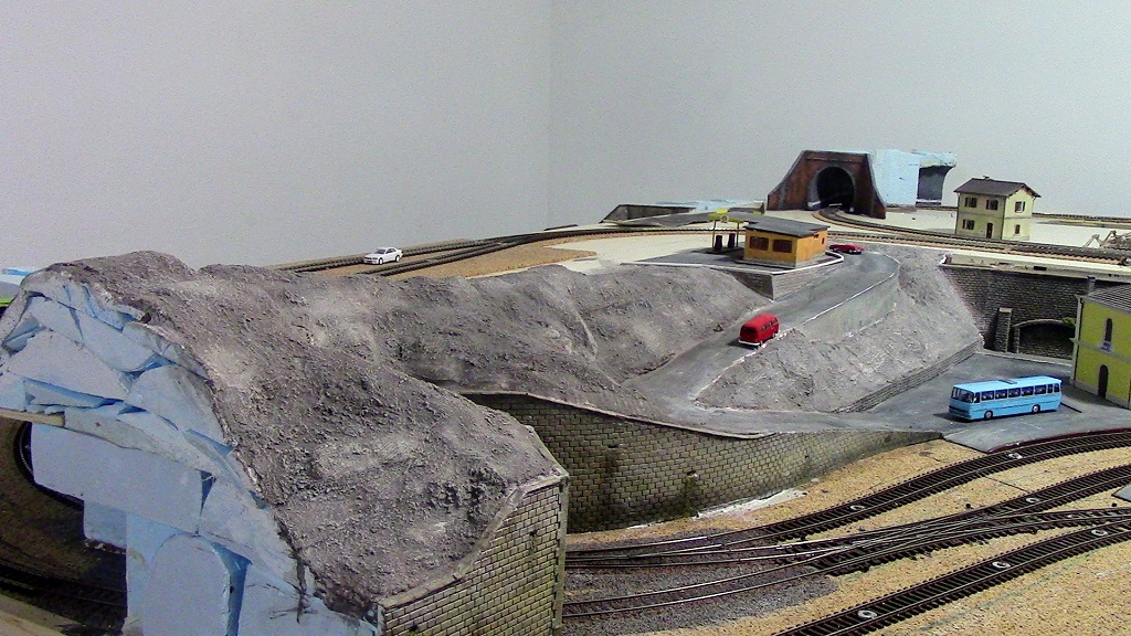

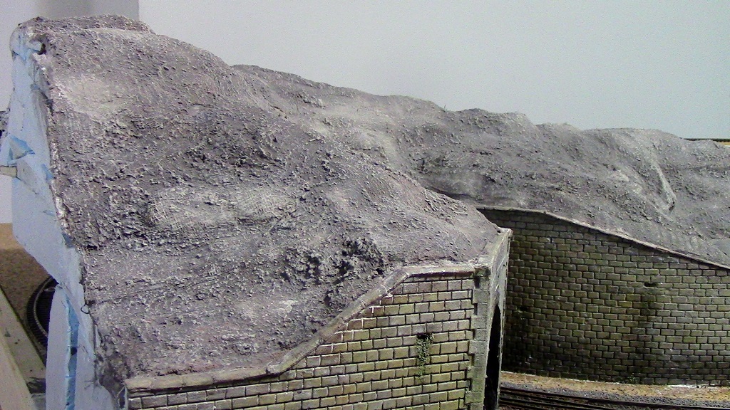

Ripartendo dall'ultimo aggiornamento ho colorato le rocce, ho utilizzato come mio solito i colori acrilici, prima con i lavaggi(nero e grigio scuro) poi con la tecnica del pennello a secco ho realizzato le varie sfumature, ho utilizzato tonalità di grigio chiaro, marroncini vari, giallo sabbia ed avorio, il risultato finale in questa fase è un agglomerato roccioso globale :wink:
Il passo successivo è smorzare l'effetto roccioso creando il terreno vero e proprio, mi sono fatto quindi un impasto di polvere di legno, acqua e vinavil da stendere nelle zone dove non saranno presenti le rocce, con l'impasto steso ancora bagnato ho dato una prima mano di verde iniziando con le polveri mischiate in varie tonalità, una volta asciutto ho ripassato il fogliame con acqua e vinavil ed ho fatto una seconda stesura con filamenti varie e un poche polveri per dare un primo effetto di voluminosità al terreno, ecco il risultato allo stato attuale :)
Alla prossima, Massimiliano [253]

Con l'erba posata si apprezza ancor di più

ciao...comincia a prendere vita....bello e complimenti....
