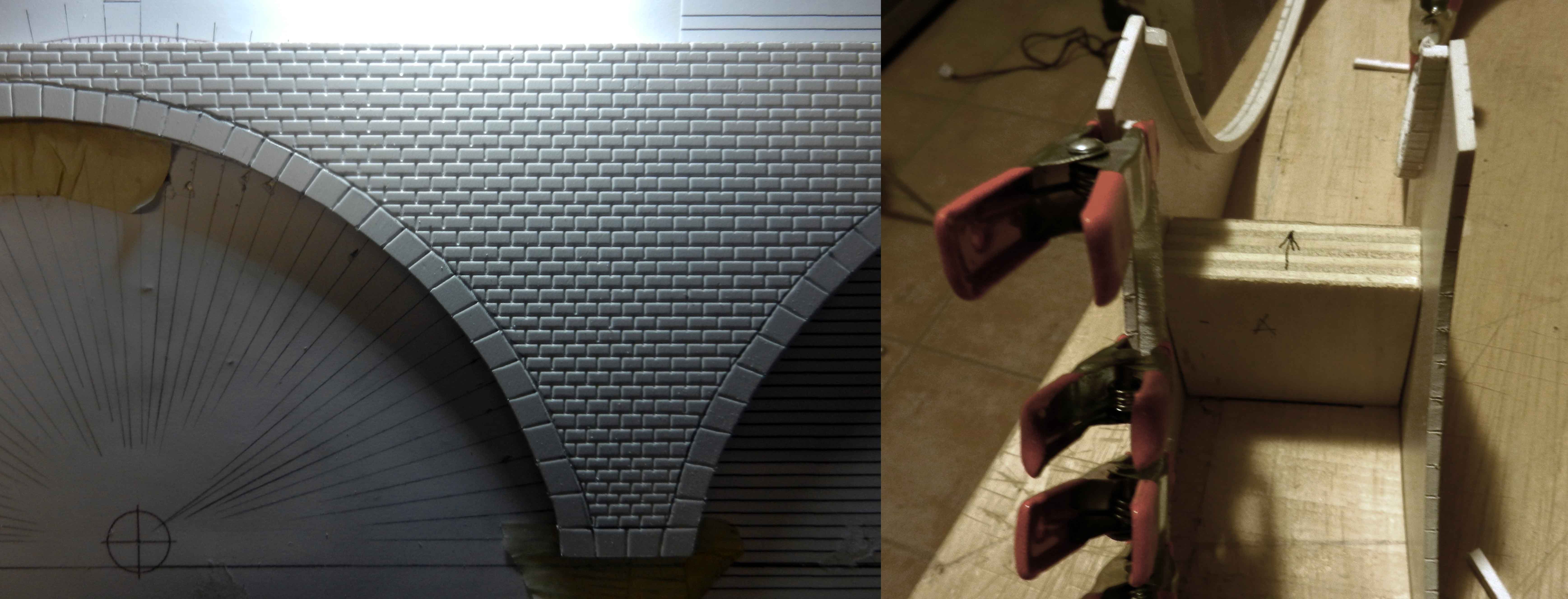

Per Roberto: Ti faccio i complimenti per la cura del dettaglio del tuo plastico. I portali delle gallerie e quel ponte in mattoni rossi spettacolare e sovrastante la sede ferroviaria sono autocostruiti o commerciali?

Sono auto-costruiti, come la maggior parte dei fabbricati in stile italiano e gli altri elementi del mio plastico, inclusi i deviatoi.

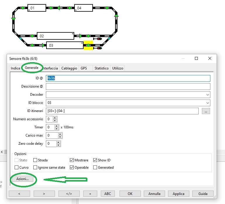

Indicazioni relative a Rocrail per volgere al rosso un segnale posto appena dopo un sensore senza aspettare che venga attivato un sensore successivo. Si sfrutta il cambiamento del sensore da occupato (ON) a non occupato (OFF).
Aprire "Pannelli" e quindi "Azioni"; click su "Nuovo" e sostituire NEW con una sigla e una descrizione adatte (nel nostro caso "Sign1 RED").
Click su "Generale" del menù superiore, scegliere, con i menù a tendina, il tipo di accessorio (Type) e il suo ID e quindi scegliere il tipo di comando, in questo caso "RED". Confermare il tutto con il solito click su "Applica".
Passiamo, sempre in "Pannelli" su "Sensori" e andiamo a scegliere il sensore che ci interessa, in questo caso "fb3b" che precede il segnale "Sign1".
Spostiamoci sempre sul "Generali" e click su "Azione" posta in basso a sinistra.
Sulla videata che si apre andiamo a cercare su "ID" la sigla dell'azione che abbiamo precedentemente preparato (Sign1 RED) e lo stato del sensore che a noi interessa (OFF). Click su "Aggiungi" e infine su "Applica".
Il tutto funziona nel momento in cui la loco lascia il tratto soggetto al sensore, semprechè non sia seguita da altri rotabili che lo possano mantenere sullo stato di "ON" tipo carrozze illuminate o carri con assi con resistenza. Basta comunque un rapidissimo passaggio allo stato di OFF perchè il processo avvenga, quindi basta una carrozza non illuminata (postale, bagagliaio) in un tratto soggetto al sensore relativamente corto.
