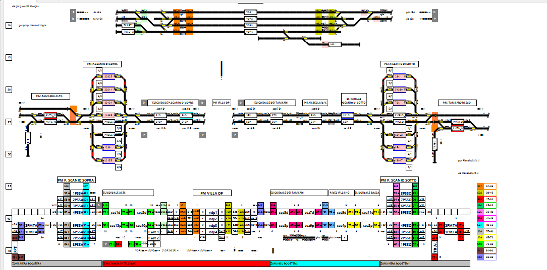

Scusa, mi sono riletto le pagine precedenti e ho visto il sinottico in RocRail (che mi era sfuggito) con il supporto di Mauro.
Se facendo una prova di corto circuito su un binario alimentato tramite un booster ti va in protezione solo quella zona (e tutto il resto continua a funzionare), io aggiungerei un booster anche dove ora hai la zona alimentata direttamente dalla centrale. Se invece mandando in protezione il booster che dicevo si ferma tutto, allora non vale la pena aggiungere un ulteriore booster.
Si,Mauro mi ha fatto un sinottico iniziale che poi come il lievito madre per il pane ho utilizzato e poi sviluppato. Oltre a darmi molte dritte in privato. Diciamo che necessita di uno scambio di idee tra chi lo usa perché il manuale non sempre é chiaro ma poi le nozioni tocca metterle in pratica e non é tutto rose e fiori come sembra.
Lo schema attuale é questo con qualche licenza poetica presa rispetto all'uso comune.
I boosters sono della uhlenbrock.
Si,va in corto tutto e te lo dice la centrale ma mi pare che si può sapere da sinottico quale booster si tratta. Sinceramente non so come ma non mi sono nemmeno prodigato di saperlo perché ho attivato tratta per tratta, perché bisogna configurare il sistema perché sono collegati tra loro e alla centrale tramite cavo loconet.

Roberto Fainelli ha scritto: ↑mercoledì 6 dicembre 2023, 14:10 SCHEMA LDV.PNG
Ottimo! Bel lavoro.
Si se sono collegati tramite LocoNet l'entrata in protezione di un booster viene riportata alla centrale che quindi mette in protezione il tutto.
