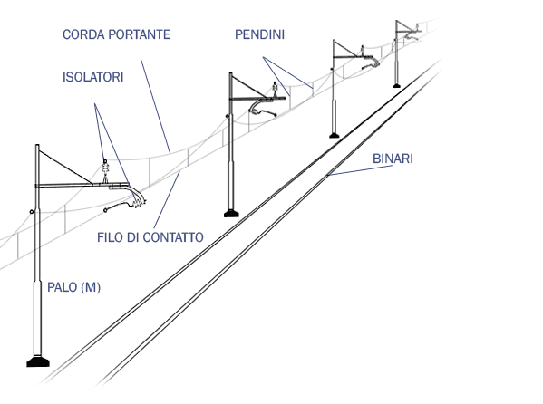

#53 Messaggio da cf69 »
BELLO, bello , bello, :grin:
la resa d'insieme è ottima, come ottimo è l'equilibrio tra treno e paesaggio.... alcune foto si possono tranquillamente trasformare in cartoline.
Se mi consenti una critica, la muoverei riguardo la catenaria, anche se autocostruita sono sicuro che con la tua manualità riusciresti facilmente a fare di meglio.
Quello che dovresti correggere è sopratutto la planarità ed il parallelismo tra il filo inferiore dove striscia in pantografo ed il binario, se guardi la prima foto da te inserita, quella con il locomotore 646, è addirittura installata alla rovescia ed il filo di contatto fà una curva marcata in corrispondenza del braccio del palo; mentre il filo superiore (corda portante) che dovrebbe eseguire la curva, in quella foto è praticamente dritto parallelo al terreno.
Peccato vanificare una simile bellezza di plastico con un particolare così poco curato, che però salta subito all'occhio.
Per farmi capire meglio ti inserisco una foto tratta dalla rete su come dovrebbe essere ed un link ad una discussione qui sul forum, proprio sull'argomento catenaria, dove troverai diverse foto e soluzioni su come scegliere il tipo e risolvere i problemi di montaggio/allineamento: topic.asp?TOPIC_ID=6335
18,93 KB

#54 Messaggio da alaska »
Madonninaaaaaa....ma hai ragione!!! cavolo , non ci crederai, ma non me ne ero accorto ...tutto preso a guardare per terra e non per aria...vedi? avere un plastico esteso...ti scappano inevitabilmente i particolari ...grazie grazie e...grazie anche per i links

#55 Messaggio da cf69 »
Di nulla, ti toccherà rifare parecchio lavoro, ma di sicuro ne guadagnerai in bellezza.
Non conosco le tue intenzioni e se ti piace o meno avere una catenaria funzionante (a me piace funzionante ed alimentata), ti posso suggerire che qualcuno utilizza al posto del filo metallico, un filo di materiale elastico che viene tesato ed incollato con una micro-goccia di colla cianoacrilica al braccio del palo; per farti una lettura in merito guarda qui:
http://www.essebiemme.net/html/sbm_wire.html
Buon lavoro!

#57 Messaggio da alaska »
Guarda ....quel filo elastico mi ha aperto un mondo....di guai! ahahahaha
A differenza di te io la catenaria la concepisco solo come figura...quindi quel filo va benissimo...talmente bene che mi vedrò costretto a cambiare ,...tutto!!!!!
