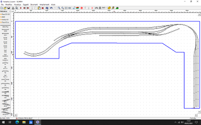

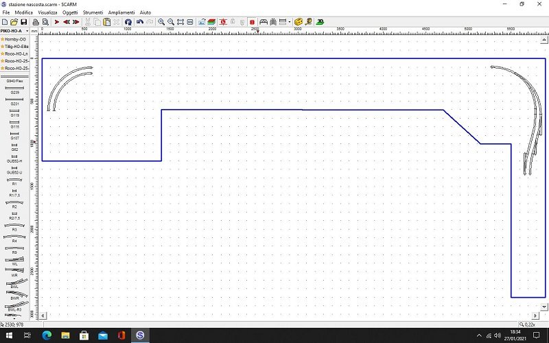

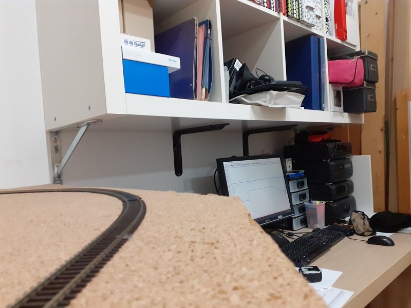

Prendendo le misure esatte degli spazi ho avuto un'idea. Non so come non averci pensato prima.
Dalla parte opposta dell'elicoidale
sulla destra dell'anello di ritorno ho una scrivania. Sopra c'é una libreria che potrei alzare di circa 15/20 cm e recuperare quella parete per poter inserire un'appendice dove realizzare un'altra stazione nascosta.
In questo modo, forse, potrei fare qualcosa di diverso da una stazione di testa.
Vi allego anche il file di scarm..
Diego

Re: Il sogno di un bambino
#61 Messaggio da Koploper »
Eccolo scusatemi..
Variante.zip
(19.56 KiB) Scaricato 87 volte

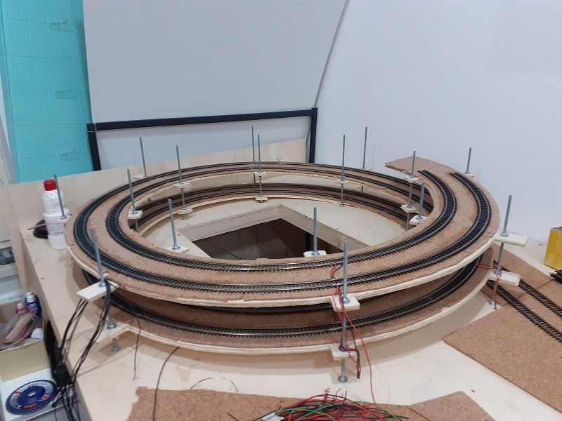

In questo caso ho anche invertito l'elicoidale.. ora sono esatte tutte le misure e le pendenze.
Diego
#62 Messaggio da FrancoV »
Come diceva quel tale " se vuoi nascondere qualcosa fai in modo che tutti lo vedano" ;-)
Una cosa non mi è chiara; stante l'apparente larghezza dell'appendice come fai a farci stare un ritorno :D

#63 Messaggio da Koploper »
Non ci va nessun anello di ritorno.. diventerebbe una seconda stazione nascosta di testa.
la parete in totale misura 280 cm.
Diego
Messaggi: 6578
#64 Messaggio da Docdelburg »
Koploper ha scritto: mercoledì 27 gennaio 2021, 20:45 Non ci va nessun anello di ritorno.. diventerebbe una seconda stazione nascosta di testa.
Nel senso che ci possono andare dei convogli reversibili da richiamare secondo una certa sequenza.....direi che così può funzionare.
La stazione principale potrebbe allora essere di testa per una certa linea e di transito per un'altra.
A maggior ragione quindi serve la doppia linea sull'elicoidale.

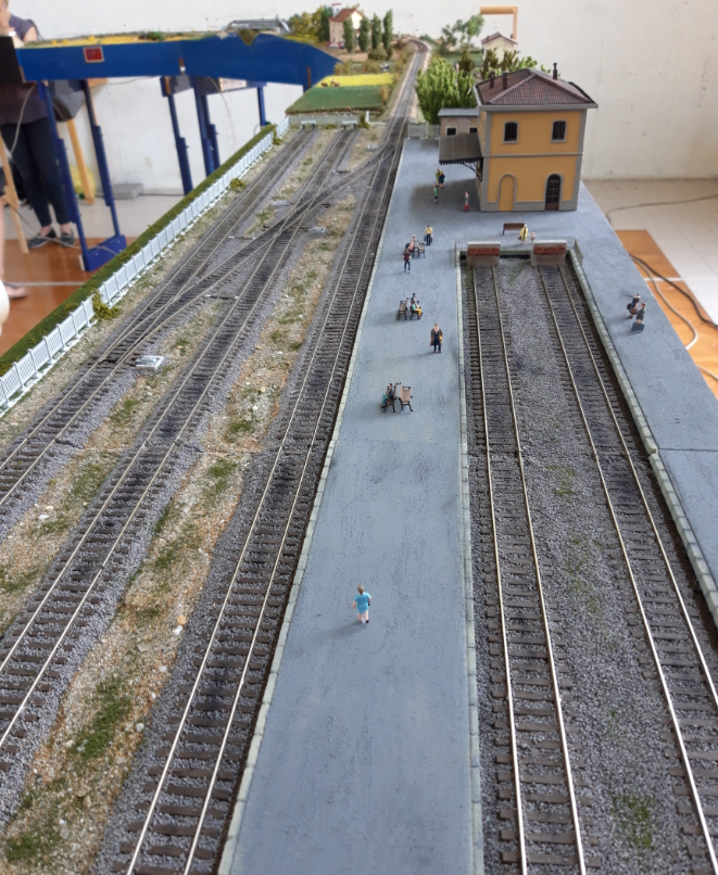

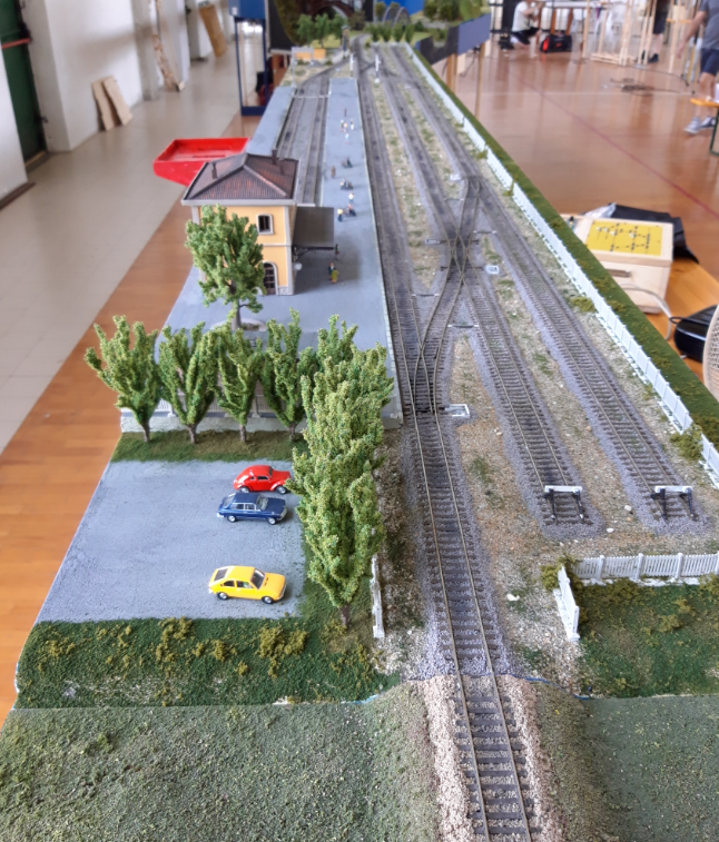

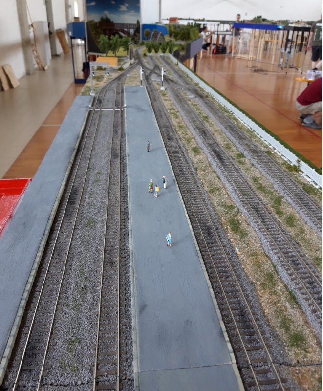

Per dare un'idea di quello che intendo, posto le foto di una mia stazione fatta con moduli a norme Fremo, che è di testa per alcuni convogli e di transito per altri. Credo che il concetto potrebbe essere sviluppato e ampliato visto lo spazio a disposizione.

E' esattamente quello che intendo Mauro.
Molto bella la stazione prenderò spunto anche da questa..

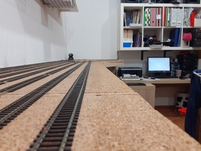

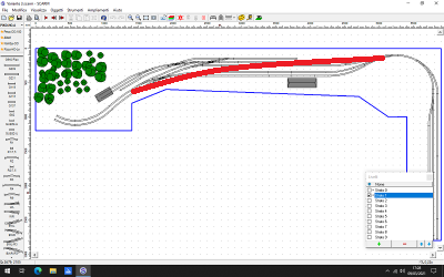

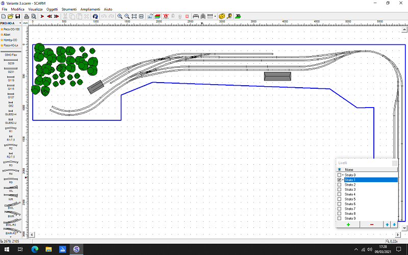

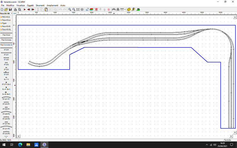

Tornando dopo diverso tempo vi posto quella che è una base di partenza con una piccola variante al progetto iniziale.
Ho fatto diversi tracciati partendo da questo ma nessuno mi soddisfa, per questo chiedo a voi un consiglio.
Vorrei inserire un terzo binario, una rimessa locomotive e una piccola zona con magazzino merci. Per la rimessa o la zona di carico e scarico pensavo di inserirle parallelamente ai tre binari della variante (che verranno nascosti da una sorta di quinta).
Altre opzioni potrebbero esse queste. cosa ne pensate ?
Diego

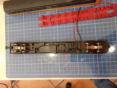

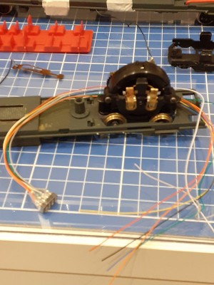

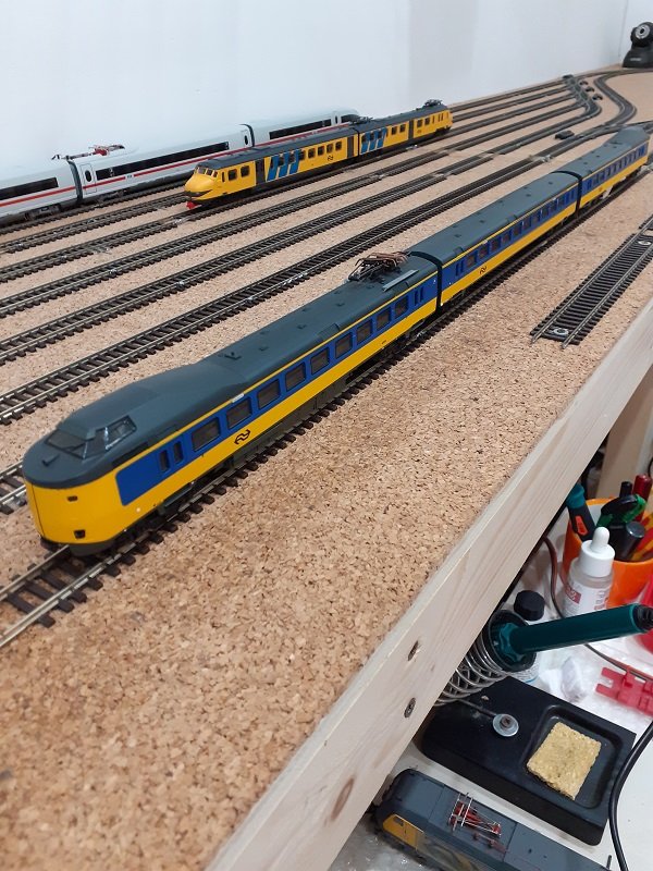

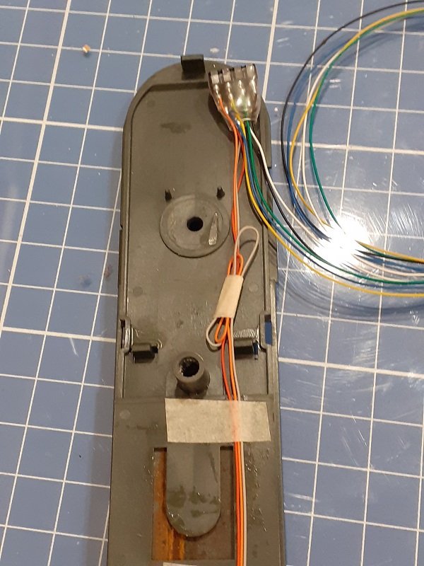

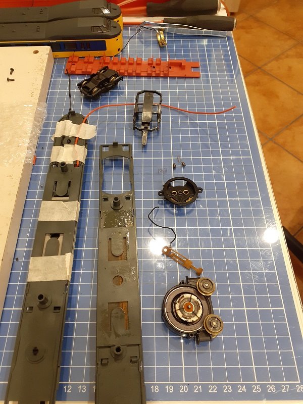

Nel mentre tra una pensata e l'altra ho tirato fuori un vecchio convoglio della LIMA Golden Series, l' ICM KOPLOPER
smontato, ripulito e quasi pronto per la digitalizzazione..
Diego

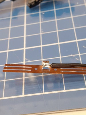

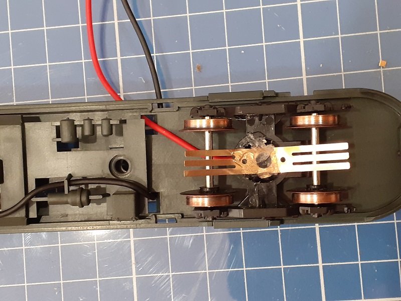

#70 Messaggio da Koploper »

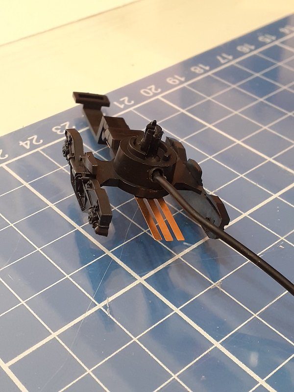

e ancora
Diego

Koploper ha scritto: domenica 25 aprile 2021, 17:32
Questa, per quanto riguarda il piano binari mi sembra la migliore, l'unica cosa che non mi piace molto sono i binari paralleli al bordo, cercherei di metterli un po' in diagonale o curvare tutto ... :D

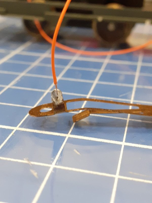

Per quanto riguarda le luci da applicare al convoglio cosa mi suggerite?
Per l'illuminazione delle carrozze ho delle strisce led avanzate da vecchi lavori..ma non so come fare per i fari di testa e di coda..
Diego

Per darti un'idea, disporrei la stazione secondo la direttrice rappresentata dalla linea rossa
Screenshot (4).png (41.48 KiB) Visto 3862 volte
.... per il resto non saprei che dirti, i miei passeggeri stanno al buio. :D

Koploper ha scritto: lunedì 26 aprile 2021, 13:32 ..................................
https://www.almrose.it/categoria-prodot ... di-marcia/
https://www.almrose.it/categoria-prodot ... e-di-coda/
