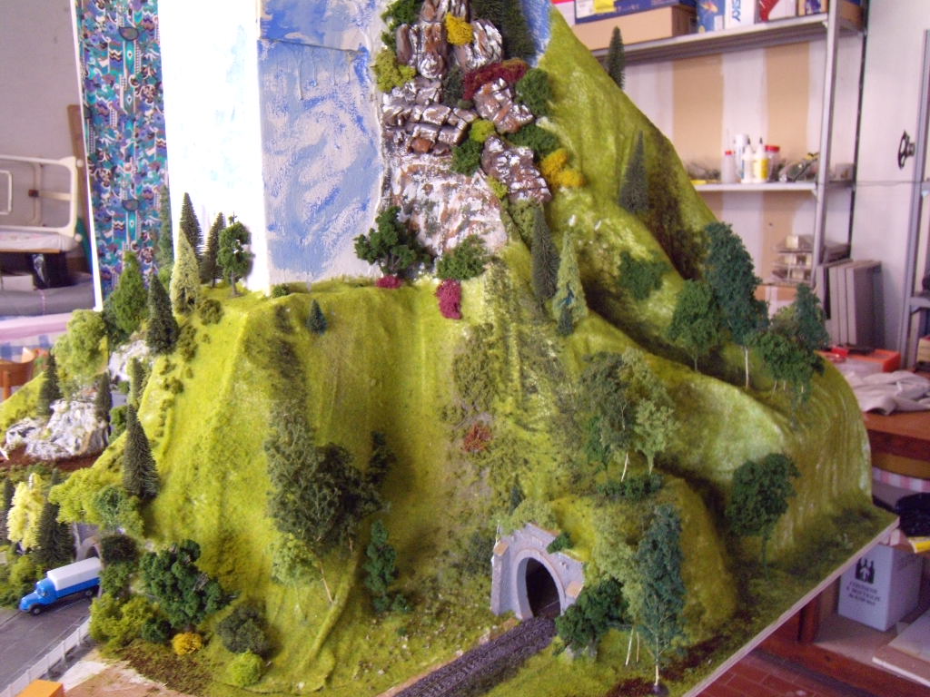

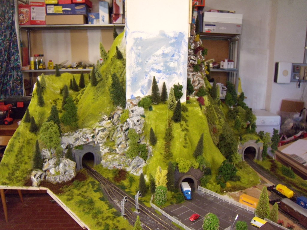

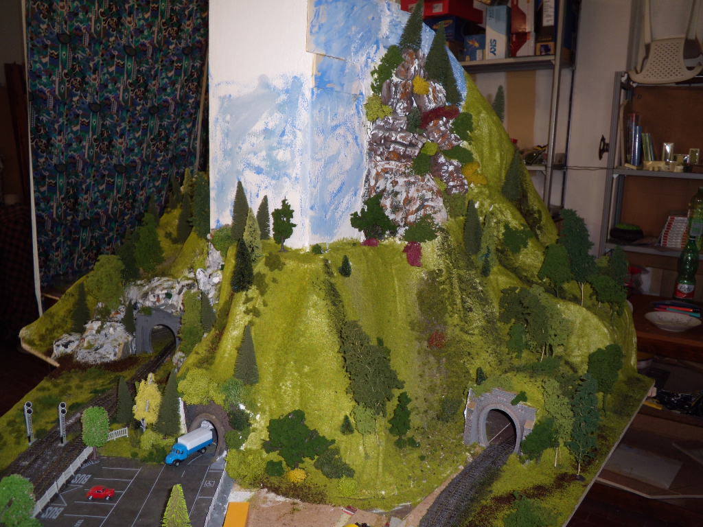

I lavori di completamento della montagna dell'isola erano già terminati sabato 26 maggio ma pubblico solo oggi le foto di cui non sono molto convinto e non tanto per il lavoro ma per la luce di esposizione delle foto.
Purtroppo dovrò come altre volte ripetuto cambiare la posizione delle luci nel magazzino dove ho il plastico ma €+€ fà.......molto soldi e per adesso con la crisi del momento non mi è possibile.
Ecco comunque il lavoro.

Come illuminazione trovo che vada bene, come va molto bene il lavoro che hai egregiamente svolto, un piccolo appunto lo debbo fare al cielo, deve essere uniforme e partire, dall'orizzonte, con una tonalità più chiara per salire scurendosi leggermente di più. Per le nuvole fai delle maschere in cartone, la solita nuvoletta ovviamente svuotata al centro, ma tagliala a metà ed usa quella mascherature alternativamente spruzzando, a bomboletta, della vernice bianca....se puoi vuoi completare l'opera da una leggera spruzzata di grigio immediatamente sotto agli "svolazzi" della nuvola, mi raccomando un'unica passata leggera, così facendo ottieni una credibile tridimensionalità del cielo. :wink: :grin: ....dimenticavo, evita le colature! :smile:

Il cielo proprio non mi piace ma probabilmente gli hai dato solo una sorta di sottofondo o hai fatto delle prove.
Io ho dato semplicemente una mano di azzurro.
Quella che vedi è la parete che sta dietro Rocca Taccagna, l'ultimo modulo della "valle incantata".

il cielo l'ho solo spennellato per fare delle prove e nient'altro
devo ancora colorarlo e finirlo con l'aerografo di un'amico che si è aggiunto volontario

....bhè era un pogno in un occhio! :grin: ....vedrai che effetto farà una volta stesa bene e sfumata la vernice..... :wink:

Presta attenzione a schermare bene gli alberi e la montagna prima di usare l'aerografo.
Comunque concordo con Andrea, secondo me starebbe meglio solo una tinta unica ben sfumata.

bel lavoro paolo mi piace come sta venendo e mi piace anche il movimento che hai dato alla montagna :grin:

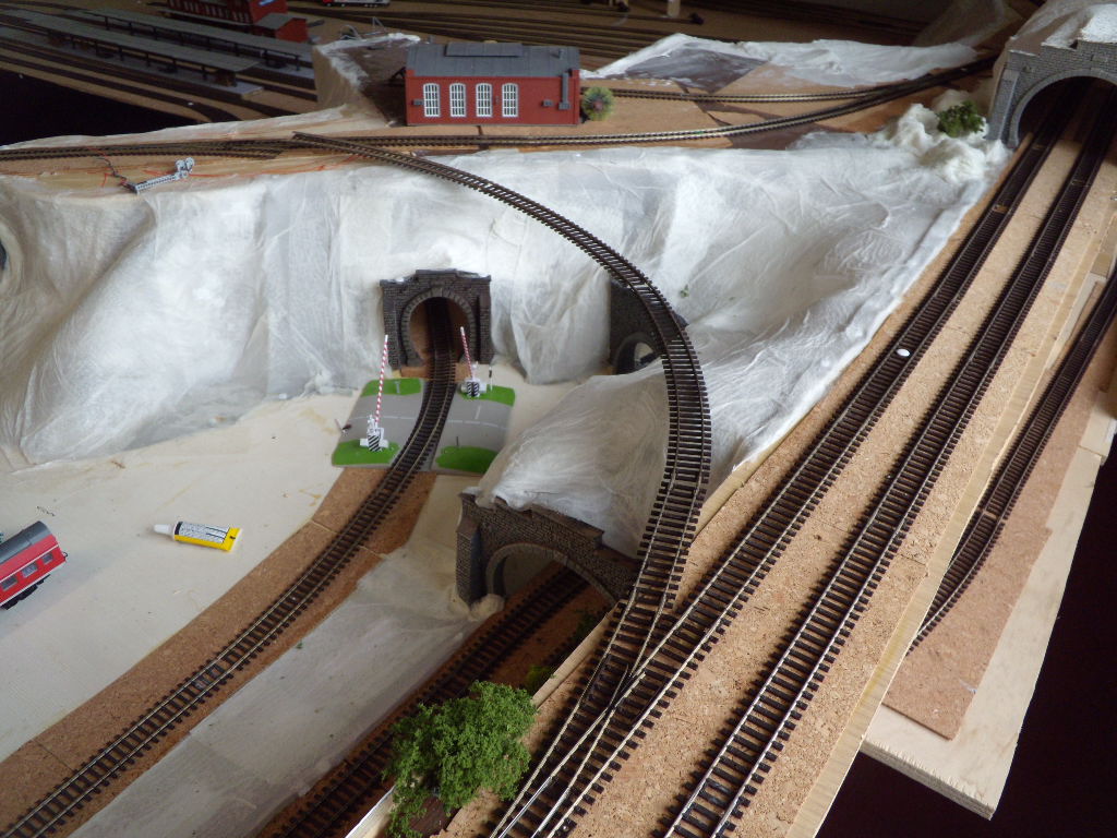

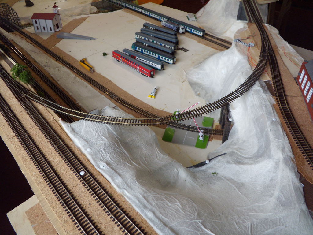

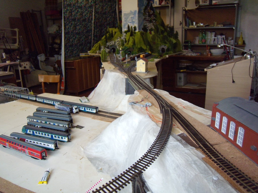

Ho voluto cambiare sulla stazione dell'isola il tracciato dei binari per creare un'altro percorso ma collegandoli al resto che vedrai nelle foto allegate sorge di nuovo il problema di un cappio di ritorno.
Il problema è che con l'altro cappio ho risolto seguendo lo schema che a sua volta Andrea mi fece vedere ma questa volta non capisco come collegarlo ai binari e prima di comperarlo vorrei i vostri pareri.
Nella prima foto si vede la stazione dove ho creato il primo cappio e se fai attenzione in basso si vede il lenz.
Nella seconda e terza i binari in questione del secondo cappio ed è li che vorrei il vostro parere tecnico di dove collegare il lenz ed eventualmente lo schema
Spero essere stato chiaro...........se poi ci sono problemi contattatemi

Prego Paolo!, per l'inversione della polarità credo che debba avvenire all'interno della racchetta posta fra i due scambi, il dove posizionare i contatti elettrici del Lenz questo lo devolvo a chi ha esperienza in impianti in corrente continua.....io viaggio in alternata...... :grin:

Prego Paolo!, a parte quelli prettamente tecnici/eletrici credo che per il resto vada tutto per il meglio.....sulla curva della racchetta che si affaccia sul passaggio a livello credo che tu metta un ponte in curva, vero? Per il resto va bene!!!! :wink: :grin:
