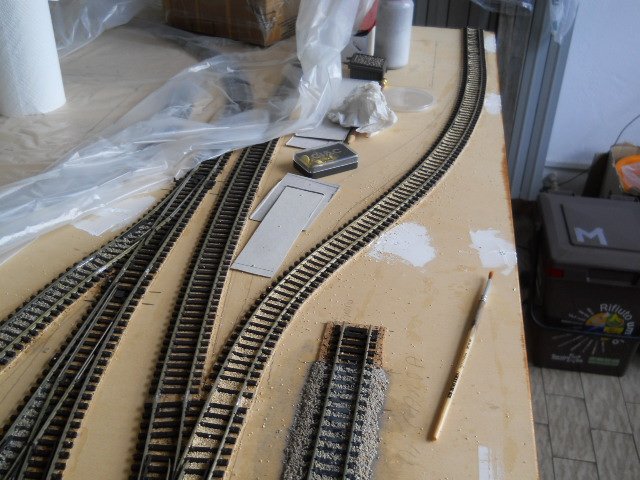

#454 Messaggio da marco cacelli »

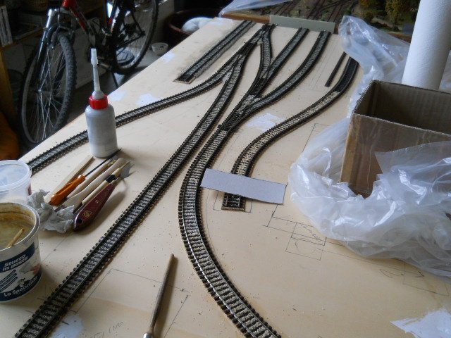

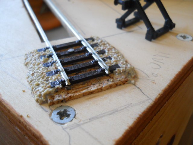

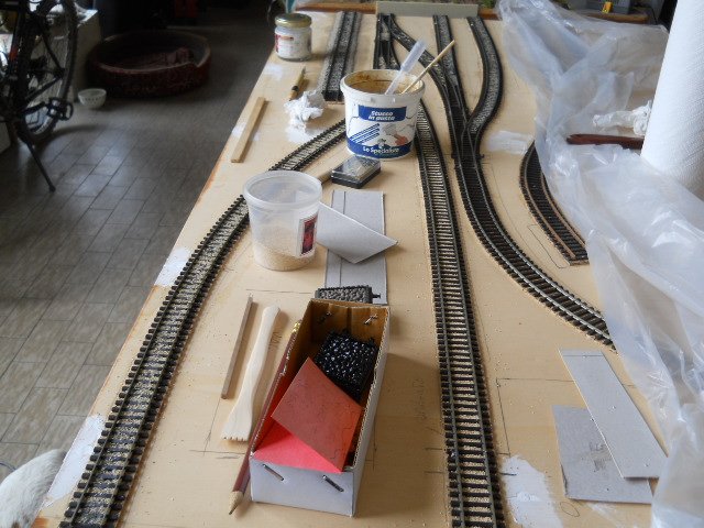

ciao ragazzi, aggiornamento diorama Leopold a Milano, tagliati a misura le rotaie del binario flessibile appena incollato, e cominciato a fare la massicciata ad un binario e piano piano con calma farò anche gli altri 😊

#456 Messaggio da IpGio »
Marco, molto bene.
Mi permetto un'osservazione, la massicciata in una zona di scalo è meno accentuata e alle volte assente in quanto il livello del terreno viene portato a livello del piede della rotaia.
In pratica la graniglia è sempre presente ma a livello delle traversine viene riempito anche con terra battuta, infatti alle volte le traversine "spariscono" pur essendo inglobate nel terreno, questo per permettere al personale di servizio allo scalo e agli eventuali veicoli che possono circolare tra i binari non abbiamo difficoltà di sorta nella circolazione.
Va da se che poi sta a te l'interpretazione del tuo progetto e la messa in opera della massicciata come desideri.
È sempre piacevole seguire i tuoi lavori, sempre ben documentati oltre che interessanti.

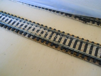

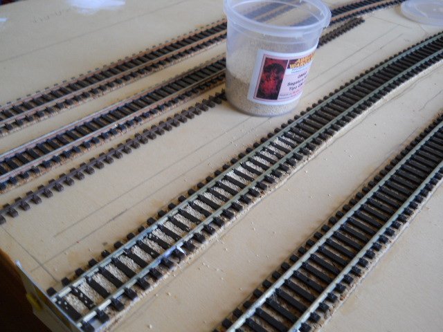

#460 Messaggio da marco cacelli »

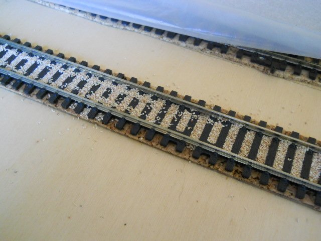

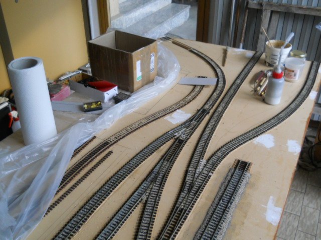

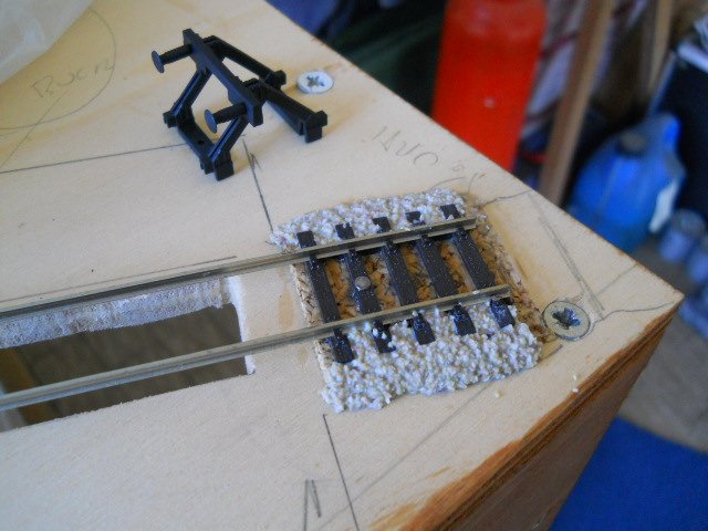

Ciao ragazzi, vabbè dai la massicciata nel primo binario non è venuta male per essere tanto che non la faccio direi che può andar bene, porto avanti pian piano anche gli altri binari, stuccate anche le viti sul piano giusto per non aver sorprese quando poi farò il terreno e i piazzali 😊

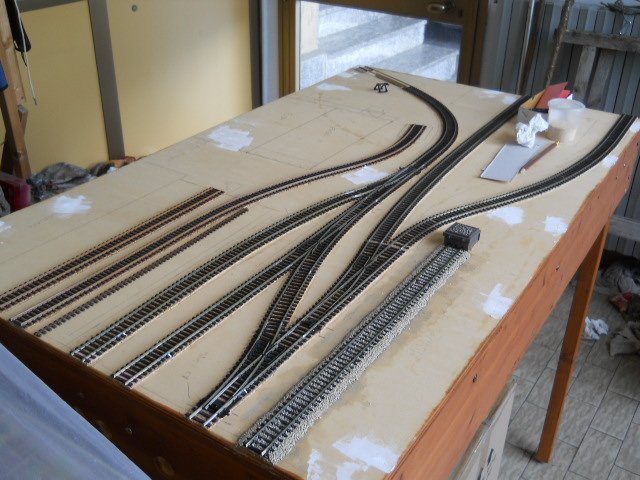

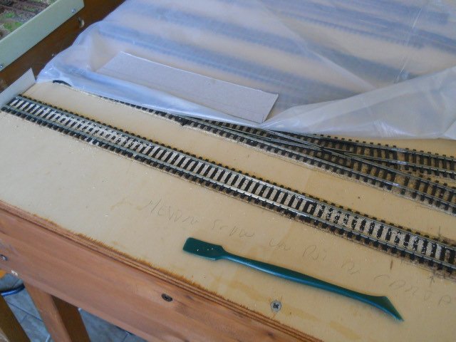

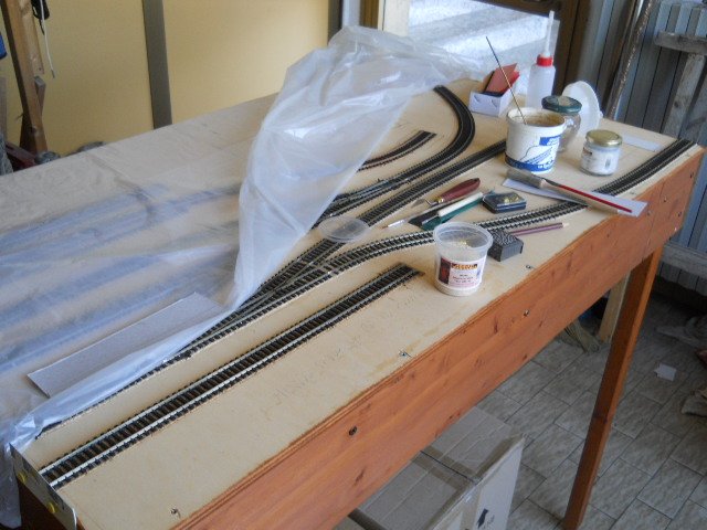

ciao ragazzi, porto avanti la massicciata del tracciato del diorama del Leopold a Milano....😊💪👍

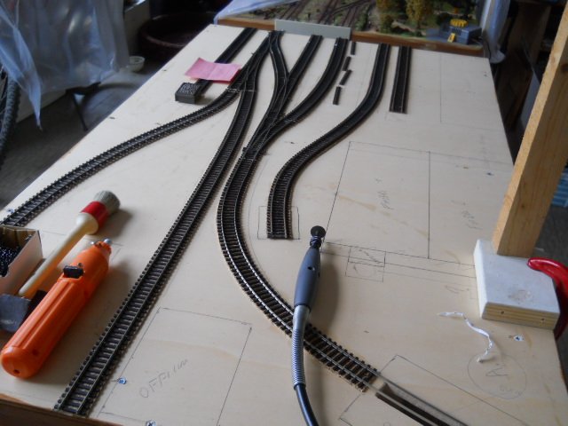

#468 Messaggio da marco cacelli »

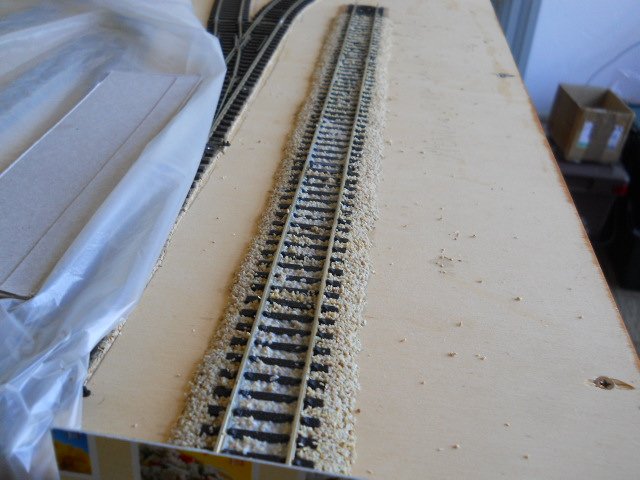

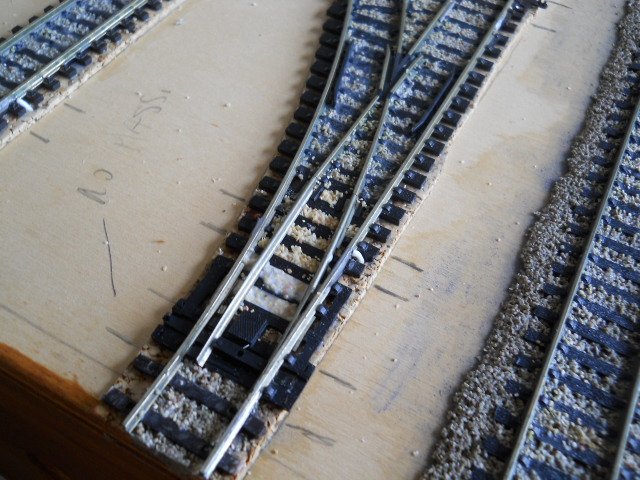

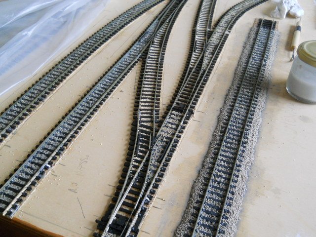

Ciao ragazzi, porto avanti la massicciata sul tracciato del diorama del Leopold a Milano, la parte interna è quasi finita, la più antipatica, per me, poi passerò alla parte esterna meno fastidiosa da fare anche perchè utilizzo un'altra tecnica, rimangono gli scambi che farò per ultimi....😊💪

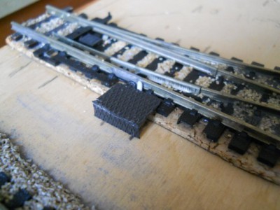

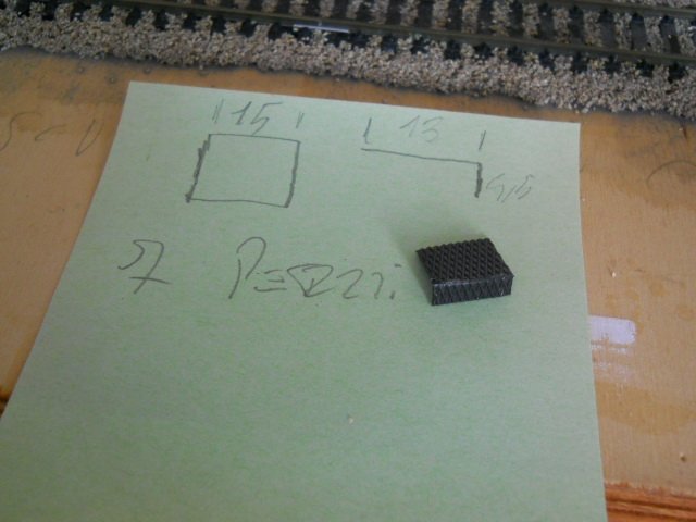

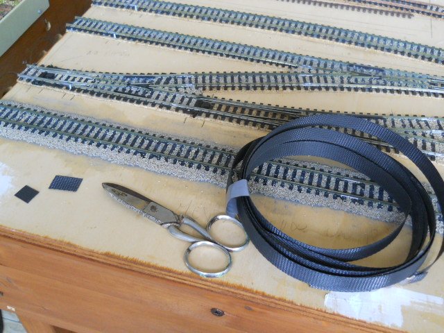

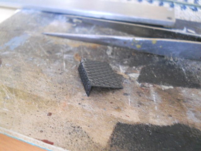

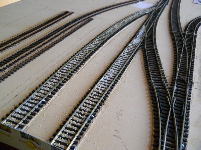

#471 Messaggio da marco cacelli »

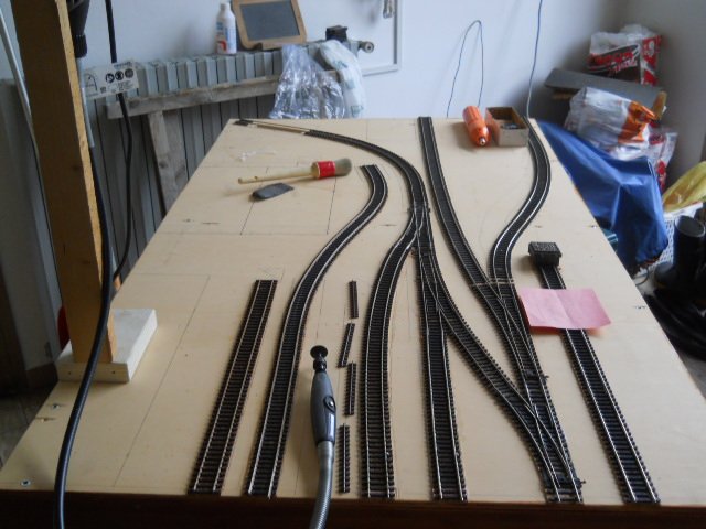

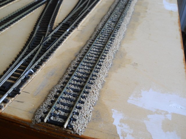

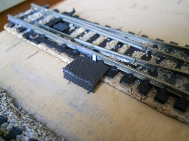

ciao ragazzi, si comincia con gli scambi, lavoro alquanto rognoso dove bisogna stare molto attenti, parlo della massicciata per il diorama del Leopold a Milano, poi con delle reggette da imballaggio ( molto simile a una lamiera zegrinata) farò delle coperture sia dove passano i fili sia sui levismi degli scambi in maniera che rimangano liberi quando farò la parte esterna e non annegati nella massicciata 😊
marco
Marco Cacelli
Messaggi: 4174
#472 Messaggio da IpGio »
Francamente Marco, questo lavoro me lo sarei risparmiato.
Avrei fatto solo dal lato del macaco.
Il riempimento tra due binari può tranquillamente nascondere i fili visto che dovrai arrivare o sotto la parte del fungo o livellarti con il piano di rotolamento almeno nella parte esterna.
Non dimenticare che anche un ciuffo d'erba... sapientemente posato, può nascondere la qualunque.

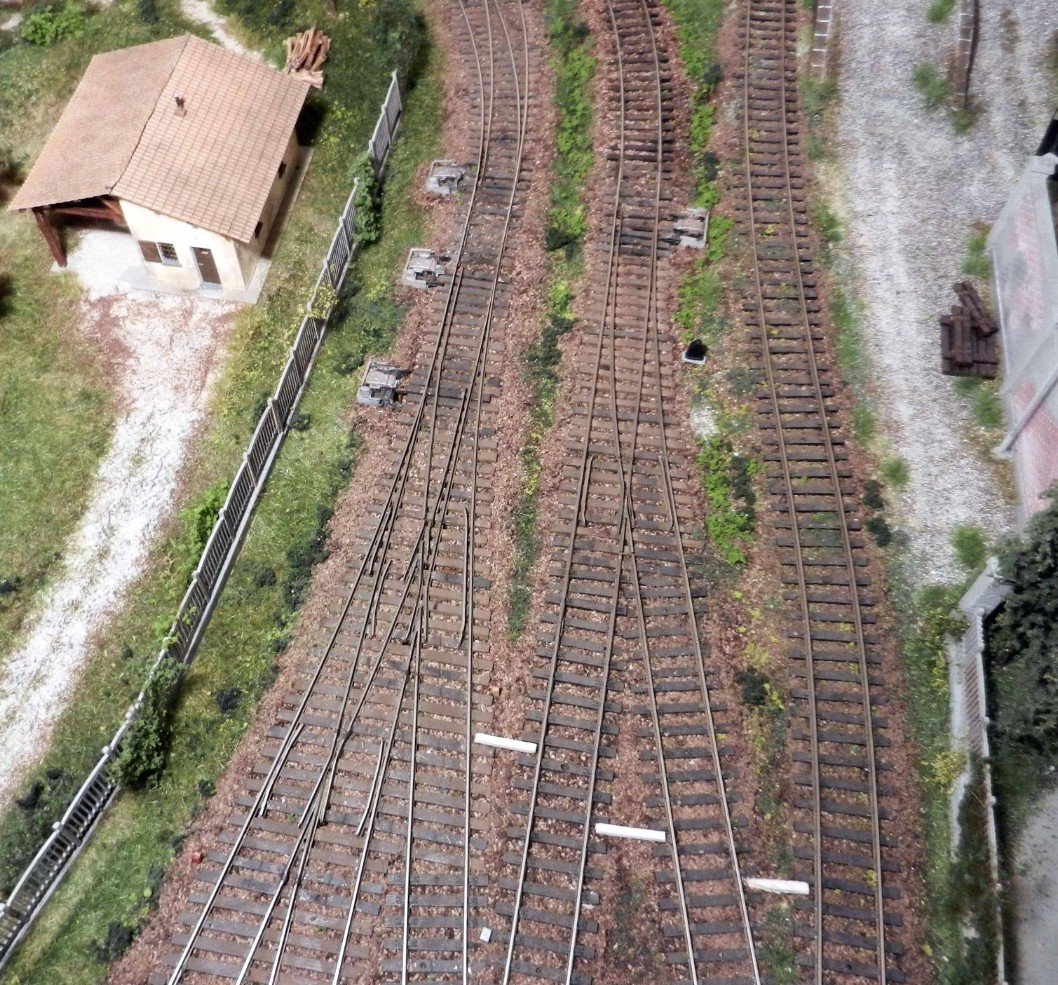

Senialas
Messaggi: 837
Città: Gallarate
#473 Messaggio da Senialas »
Marco, concordo con Giorgio.
Questo è un pezzo del mio plastico, dove puoi vedere non ci sono fili visibili.
Roberto M.

#474 Messaggio da marco cacelli »
ciao ragazzi e grazie, ma forse mi sono spiegato male , sui fili faccio questo lavoro anche perchè in caso di distacco o in caso dovessi cambiare un filo ho un'apertura che mi consente di lavorare abbastanza comodo solo per quello, che il filo si veda o meno non mi interessa più di tanto anche perchè come dici te GIORGIO con un pò d'erba si fà presto a nascondere qualsiasi cosa, anche perchè ho avuto nel diorama scalo como lago fs dei problemi e non voglio ripetere lo stesso errore

#475 Messaggio da IpGio »
Marco ho inteso, grazie.
L'esperienza ti è maestra e le soluzioni vedo che non mancano.
Se la saldatura è lucida non ci dovrebbero essere problemi di distacco al netto di fenomeni meccanici diretti sul filo.
Per il futuro consiglio di saldare il filo sotto la rotaia... previa eliminazione delle traversine che non vanno comunque eliminate ma messe da parte.
Quindi saldatura sotto il piede della rotaia anche di lunghezza di qualche millimetro.
Poi si fora il piano di appoggio in corrispondenza del filo saldato... indi si infila il filo nel buchino e si posa ad arte il binario anche tenendo conto delle eventuali sopraelevazioni tra le due rotaie.
Quindi si prendono le traversine precedentemente eliminate si tolgono con un cutter ben affilato le eventuali riproduzioni delle chiodature e si infilano sotto le rotaie posizionandole a piacere... una punta di colla giusto per bloccare il binario.
Sarebbe buona norma... a giudizio del "posatore" precedere il tutto con una preventiva sporcatura del binario prima della posa.
Poi posa della massicciata a piacere e secondo i desiderata e via con tutto ciò che necessita per ricreare come al vero la sede ferroviaria.
Tutta questa descrizione a beneficio di chi ci legge e ancora non si è cimentato nella tecnica.
Per i deviatoi oltre a quanto detto sopra andrebbero osservate e praticate altre modalità di posa in quanto ci sono organi in movimento.
Grazie per l'attenzione.
