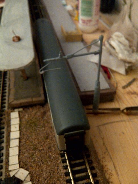

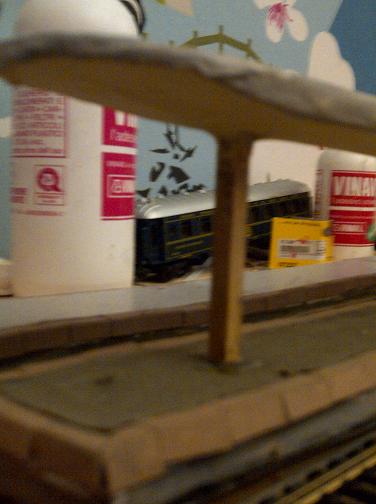

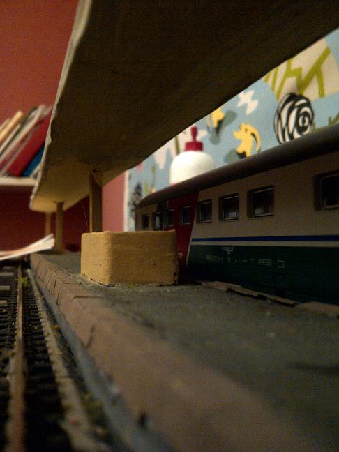

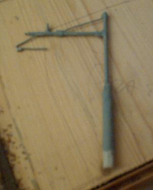

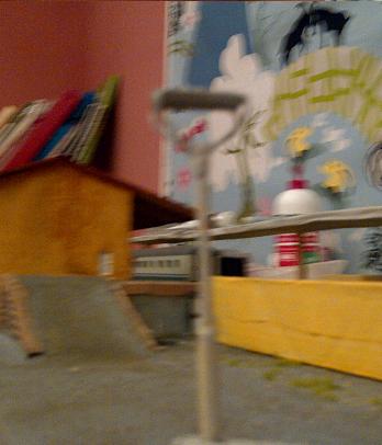

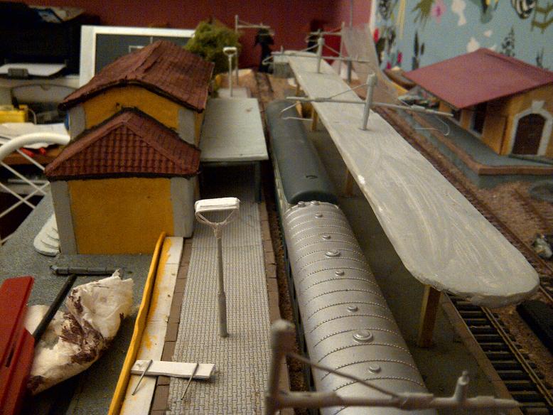

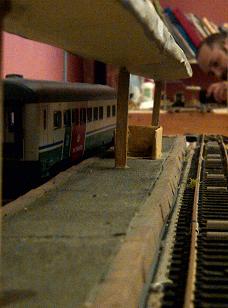

A gentile richiesta posto le foto del palo per la catenaria e della pensilina:
Pensilina da lato nord:
40,02 KB
Lato sud:
14,17 KB
Particolare della "smussatura" del soffitto:
24,09 KB

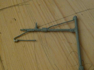

Il palo:
10,88 KB
Particolare:
16 KB
Palo in quella che sarà la sua posizione:
42,62 KB
Riassumo i componenti del palo.
Stelo principale composto da uno spiedino ricoperto nella parte bassa da guaina di un cavo coassiale e da nastro da carrozziere per favorire presa colore.
Mensola realizzata con stuzzicadenti. La zampa ed il tirante sono fatti con graffetta, isolatori con piccoli pezzi di guaina di filo elettrico.
Nelle giunzioni per creare spessore ho inserito un sottile "giro" di nastro da carrozziere a cui seguirà prossimamente l'inserimento di piccoli anelli di fil di ferro dolce sottile a rendere più realistico il tutto.
NB: tutto da colorare in via definitiva e senz'altro meritevole di maggiori rifiniture. Ho ridimensionato le immagini al massimo perchè tanto la qualità non è alta ed avere grandi foto non avrebbe migliorato le cose, e poi non voglio uccidere di immagini il server :grin: :grin:
Eddy

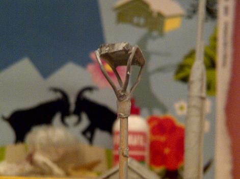

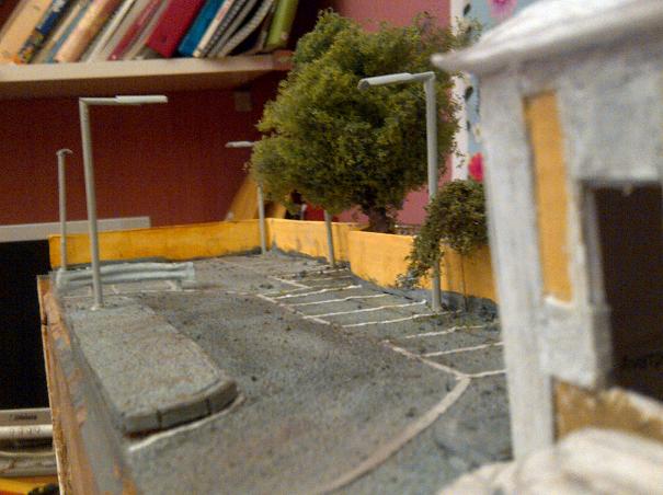

Ho realizzato un lampione a cetra, e sto portando avanti la torre dell'acqua che vi assicuro richiede un certo impegno... (come al solito chiedo venia per la qualità delle foto):
Lampione a cetra solo da colorare e rifinire:
19,12 KB
19,64 KB
(realizzato con uno stuzzicadenti per il palo, nastro da carrozziere per spessore su palo, cartoncino per corpo lampada, graffette per i bracci di sostegno)

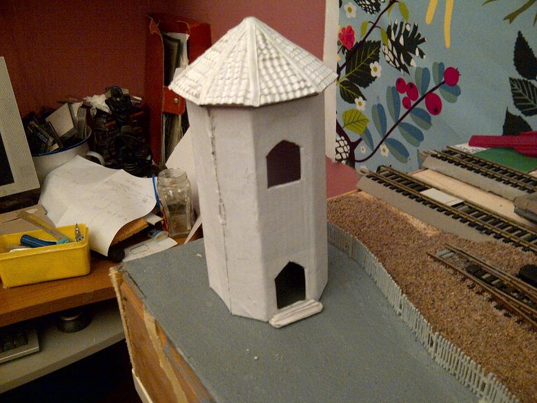

Torre Acqua:
76,75 KB
Particolare tetto con scossaline che saranno colorate in rame.
12,88 KB
Materiali utilizzati: cartone per alimenti (pizza da asporto :grin: ), cartoncino (retro block notes), vinavil e carta da stampante, riciclata.

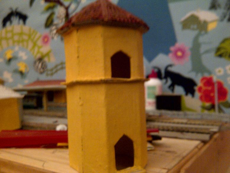

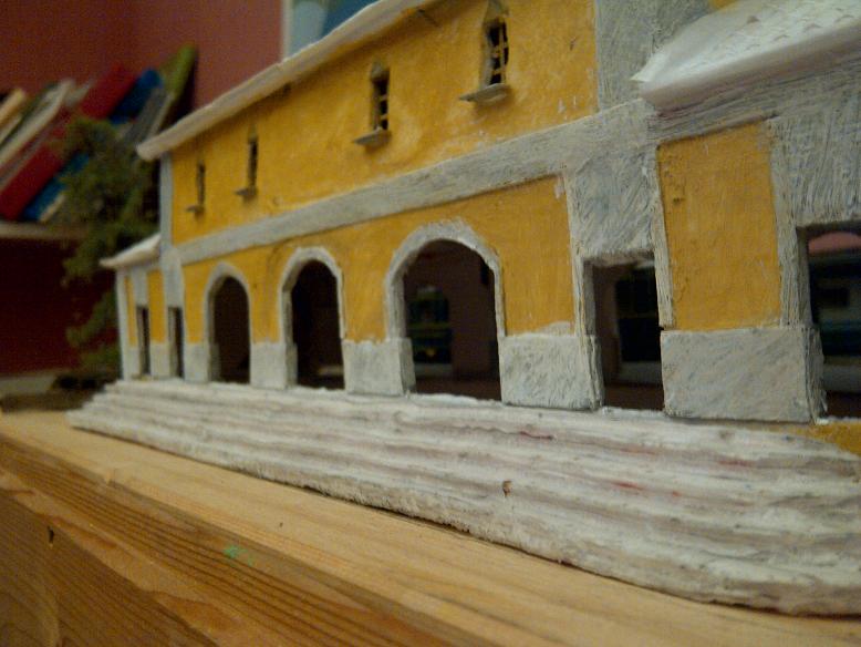

Eccomi qua, finalmente ieri sera ho fotografato "l'avanzamento lavori"...
Dall'ultimo post ho avviato la realizzazione dell'edificio della stazione, la torre dell'acqua, e un piccolo cedro, così per non perdere il vizio :grin:
Come sempre mi scuso per la qualità delle foto, col telefono si fa quel che si può....[:I]
Qui torre dell'acqua, da rifinire con marcapiani, portoni e una bella sporcatura...
51,08 KB
Qui particolare del tetto: realizzato sempre con interno di cartone per pizza.
Nelle intenzioni le scossaline dovrebbero essere color rame, vanno sicuramente rifinite.
18,18 KB

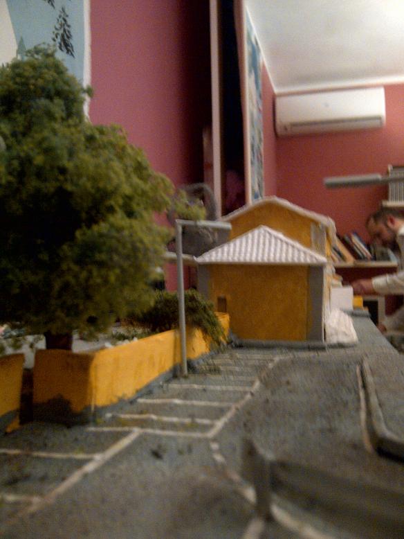

Due viste della stazione dopo una prima mano di colore:
58,47 KB
49,96 KB
Infine il "solito" albero, per non perdere la mano (inutile dirvi che "piantare alberi" è la cosa che mi diverte di più :grin: ):
49,4 KB
Ora viene dunque la parte più difficile e in parte ripetitiva, ovvero rifinire tutto, sporcare tutto, creare l'area antistante la stazione con il parcheggio e la fermata autobus, finire la massicciata, finire la catenaria, ecc ecc (meno male che a Natale avrò qualche giorno da dedicargli altrimenti non finisco più :D :D )
Eddy

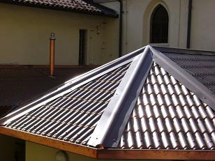

le scossaline sono quei giunti in rame che si trovano sui tetti, di solito nel raccordo fra due falde o contro muro, poste parallelamente alla pendenza del tetto, quasi sempre poste sotto l'ultima fila di coppi, ma in tetti meno recenti, venivano utilizzate anche per fare i colmi in quanto economiche e molto veloci da posare.
Scossalina a muro:
292,99 KB
Colmo in rame:
18,78 KB
Spero di essere stato esaustivo :wink:

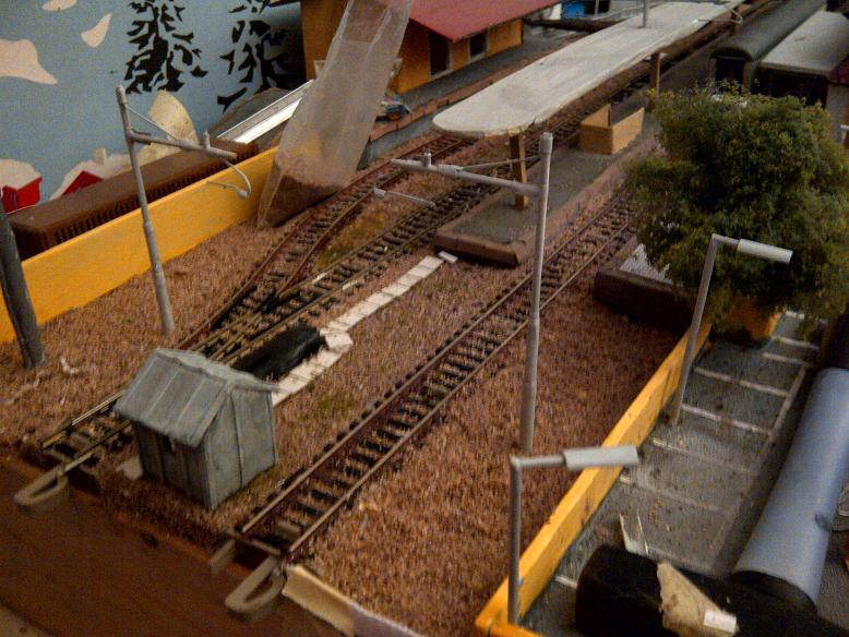

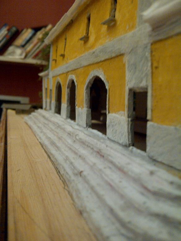

Oltre al visibile ho provveduto all'elettrificazione della linea sotto plancia, in modo che entrambi i binari possano avere un'unico collegamento (sostanzialmente ci sarà poi un interruttore on/off ma per praticità l'intensità di corrente sarà la medesima per tutti i moduli).
Per quanto riguarda ciò che ho fatto nel "visibile" ho dapprima "asfaltato" il piazzale ed il parcheggio stazione:
43,84 KB
54,59 KB

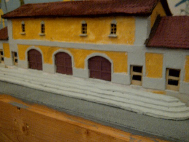

Dopodiché ho provveduto a portarmi un pò avanti con la finitura della stazione
48,56 KB
Ed infine ho quasi ultimato l'invecchiamento dei binari e la stesura della massicciata... nonché la realizzazione dei pali della catenaria che devo dire, essendo realizzati con spiedini, stuzzicadenti e graffette mi sembrano molto belli (alla faccia della modestia :grin: ):
78,02 KB
87,17 KB
