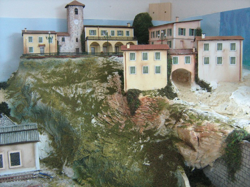

Piccolo aggiornamento, ho iniziato a sistemare la vegetazione sulla collina di Borgo Collediana e su quella del santuario, può andare?

Direi proprio che vai alla grande.
Bravissimo!

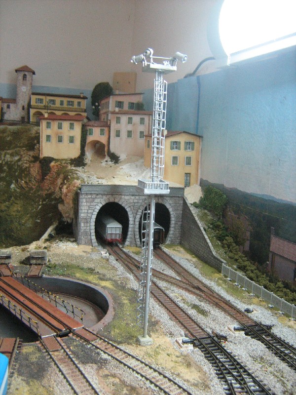

#30 Messaggio da max63 »

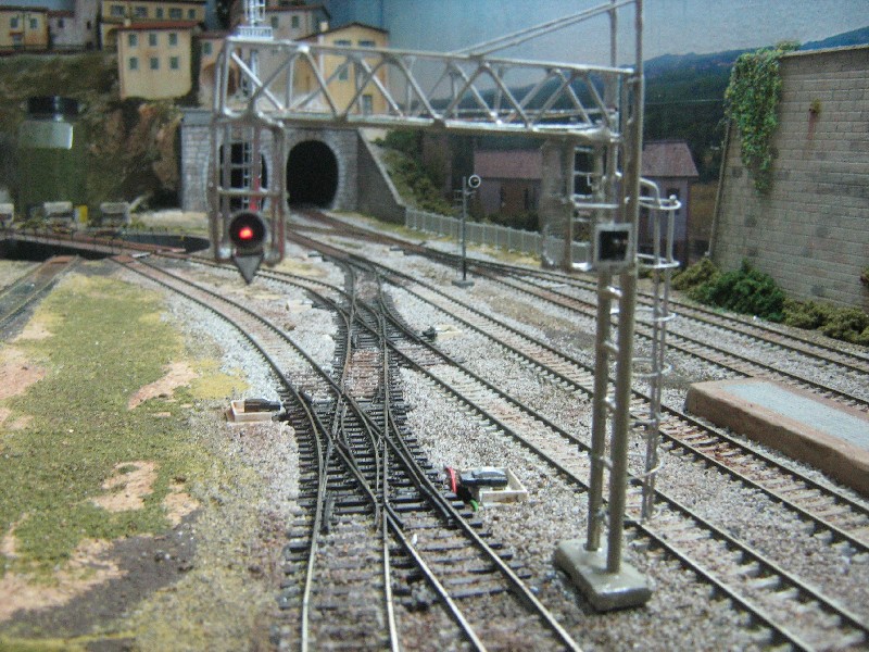

Preso dal delirio dell'autocostruzione, mi sono dedicato ultimamente, oltre che al cablaggio dei nuovi motori tortoise, alla costruzione di segnali, torre faro e quant'altro in ottone, rame e metalli vari, non sono un portento con il saldatore, ma i manufatti installati nella stazione di testa la fanno sembrare già più viva!

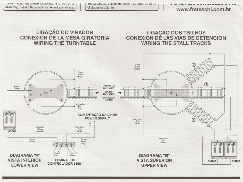

#32 Messaggio da max63 »
Grazie Valerio, la piattaforma è quella economica motorizzata della Frateschi, leggermente elaborata, presa nuova a 69 euro, articolo 4500, con il comando avanti e indietro con blocco al binario ogni 20°, per l'elaborazione c'è un bell'articolo su un vecchio numero di Loco Revue francese, la lunghezza del ponte è 220mm, ideale per tutte le loco italiane, se ti occore il link del negozio francese online fammi sapere.

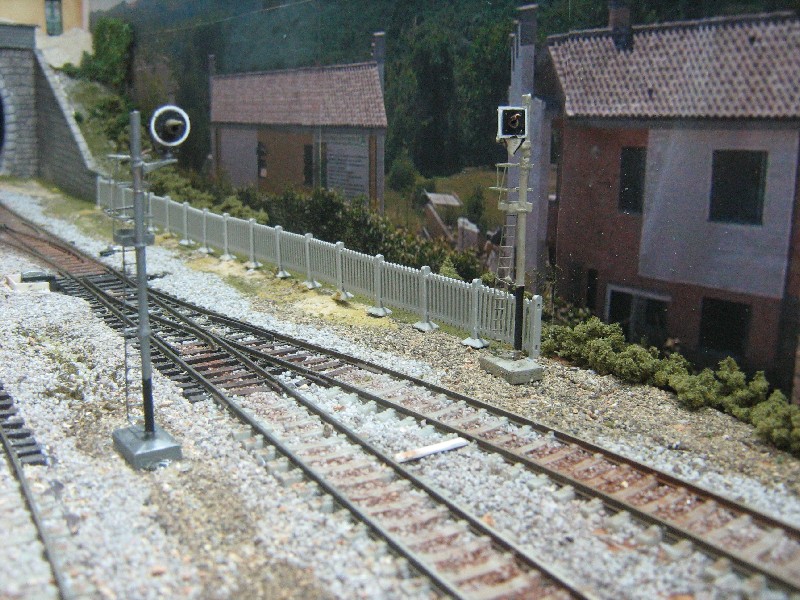

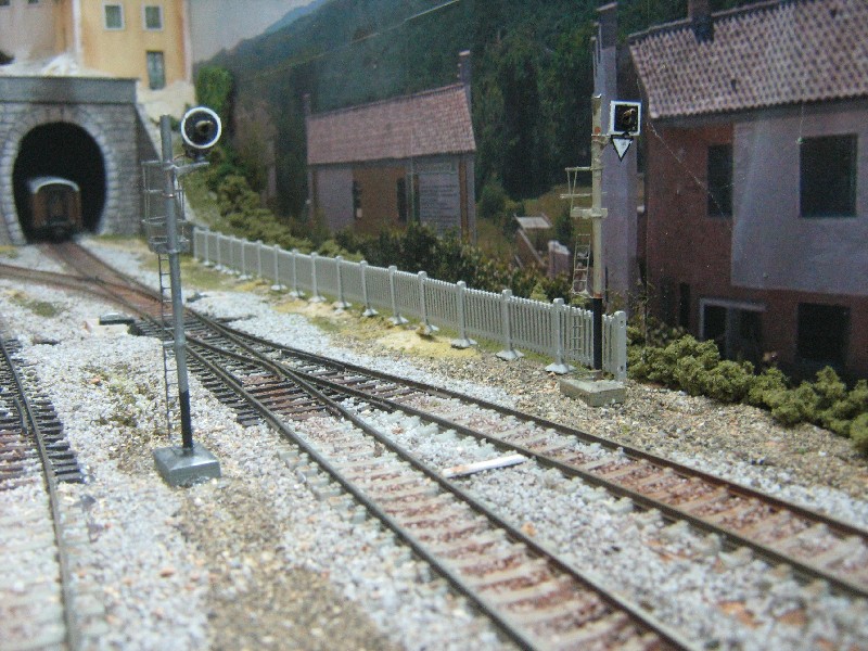

Re: Il mio primo tentativo di plastico!
#35 Messaggio da AXEL »
Ciao Massimo,come ti avevo già fatto notare sull'altro forum il segnale a vela quadra ha la mensola a destra anzichè a sinistra.Un'altro errore (però qui si può chiudere un occhio) è che i segnali vanno posti prima della traversa limite e non dopo.
max63
Messaggi: 322
Città: Sutri
#36 Messaggio da max63 »
Grazie Alex, per il segnale già provveduto, una mezzoretta di lavoraccio, ma ora la vela quadra è al suo posto, grazie ancora per la segnalazione! Per la traversa vedo se riesco a spostare quest'ultima, i segnali sono fissati e molto delicati, per spostare la vela ho fatto un gran casino, li ho voluti fare in scala esatta, ma sono proprio sottili!
Massimo

max63
Messaggi: 322
Città: Sutri
#37 Messaggio da max63 »
Segnale a vela quadra sistemato, grazie ancora per il suggerimento!

Messaggi: 2876
#41 Messaggio da AXEL »
180,23 KB
Massimo
Ora è perfetto :grin:
Ma questi segnali sono dei kit oppure li hai completamente autocostruiti?

Grazie ancora Alex, i segnali sono un mix di parti commerciali (le vele e le scalette) e parti in rame ed ottone realizzate da me, i basamenti li ho realizzati in resina clonandone alcuni che avevo, anche quelli della torre faro e dei pali della linea aerea, che sono interamente autocostruiti sulla base di disegni e lavori trovati sui forum.

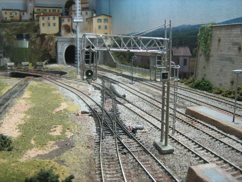

Ancora segnali FS, ho realizzato due portali a sbalzo, il primo è terminato ed installato sul plastico, realizzato con tubetti di rame ed ottone (3, 2 ed 1 mm), tulle di bomboniera per le reti di sicurezza delle gabbie portavele, regette in plastica per il praticabile superiore, lamierino per il fondo delle gabbie e filo d'ottone da 0,5 mm per i mancorrenti delle scalette, che ho relizzato tagliando una rete portaintonaco; per la parte elettrica filo smaltato e, per sbaglio, led smd bicolori da 0,8 x 1,6 mm, una tortura per saldarli (ripeto che sono negato con il saldatore!) ma ormai avevo acquistato questi! Possono andare?

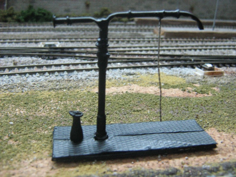

In attesa di terminare anche il secondo portale a sbalzo (ho terminato i profilati in rame) ho realizzato questa colonna idrica, tutta con materiali di recupero trovati sul tavolo da lavoro, la devo patinare ed invecchiare un po:
162,87 KB
Ci sta bene accanto una carbonaia?
Massimo
Max63 - Massimo
Messaggi: 14181
#49 Messaggio da Egidio »
Ciao Max, penso proprio di si. Complimenti per la realizzazione Saluti. Egidio. :grin:
Messaggi: 4327
#50 Messaggio da saverD445 »
Ciao Massimo, bella la colonna idrica.
Per il suo posizionamento in genere veniva posta accanto ad un binario di sosta in prossimita del deposito, oppure in particolari punti della stazione, ove ne neccessitava il suo utilizzo .
Buon proseguimento :cool:
