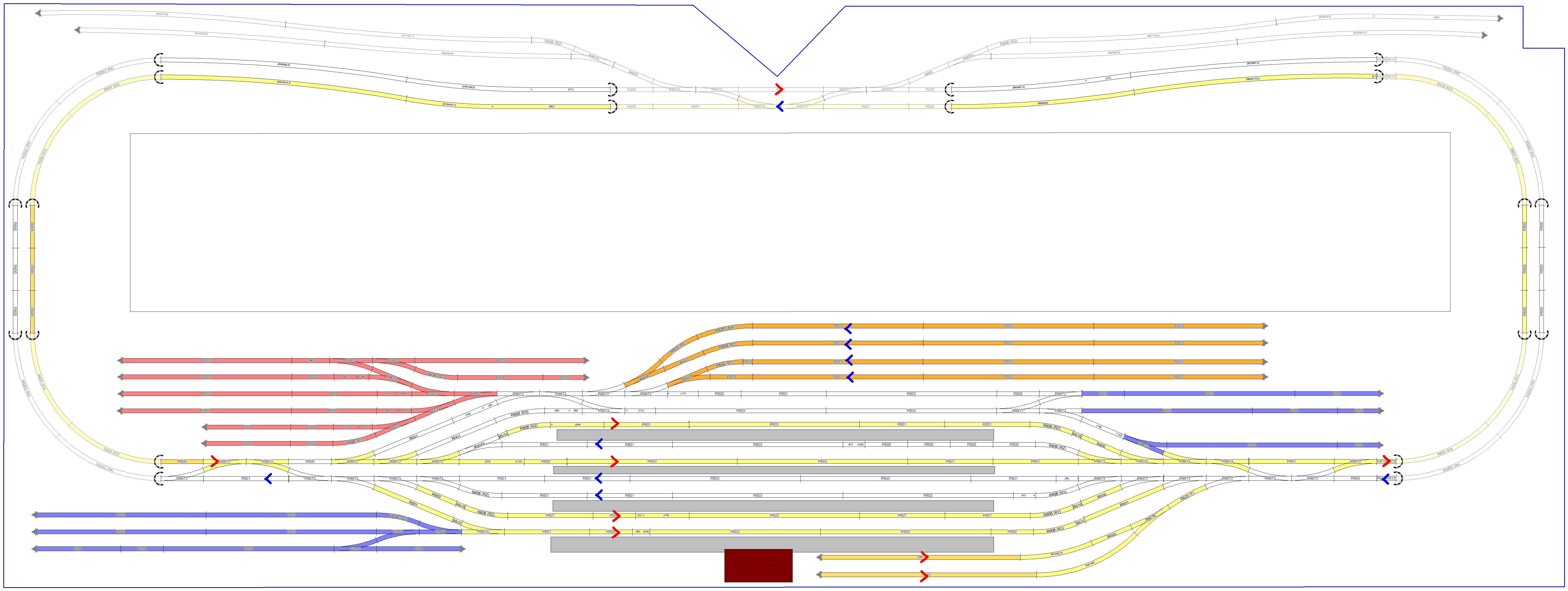

Ciao Egidio, complice l'influenza e l'aiuto dell'aspirina ho appena finito di realizzare questo, sulla base del suggerimento di Massy!

Non mi ricordo se già te l'avevo chiesto: hai spazio per uno, meglio due, livelli sosttostanti a quello di stazione? il problema del tuo circuito è che alla fine non potrai far girare più di due treni, visto che i convogli in uscita dalla stazione ci rientreranno dopo una ventina di secondi, impedendo di fatto qualsiasi possibilità di manovra e/o precedenza realistica, e rendendo allo stesso tempo inutili la maggior parte delle pensiline che hai previsto.
Con un livello sottostante puoi piazzare una stazione nascosta sotto la stazione principale (rimane così il problema dell'inversione del senso di marcia dei convogli) mentre con due si può provare a piazzare due cappi di ritorno sotto alle estremità del plastico, e creare così una linea a finto doppio binario che risolve sia il problema delle stazioni nascoste (ce ne avresti due) che dell'inversione del senso di marcia dei convogli.

Giampaolo ti ha esposto le stesse cose che volevo dirti anche io.... Al di la di questo bisognera' escogitare qualche
sistema per rendere la marcia dei treni piu' credibile. :wink: Saluti. Egidio. :cool:

Egidio, un pò tutti abbiamo detto a Marco di inserire una stazione nascosta sotto la principale (o altro di simile), ma ricordo che ha deciso di non farla per i motivi che seguono.
<div align="center" id="quote2"><table class="quote"><tr><td class="quotetd"></td></tr><tr><td class="quotetd2"><span class="quotetext">Buonasera a tutti, attualmente sto finendo di montare il telaio del piano stazione! Ho riflettuto molto sul resto del tracciato e purtroppo sono giunto alla conclusione che andare sotto il piano stazione non posso, sia per l'altezza dei travetti (10cm) e sia perché non mi ritengo in grado di avere una manualità tale da fare una cosa del genere, senza poi dimenticare che ho delle vecchie rivarossi, che ad affrontare salite con 8 carrozze non mi sembrano le piu idonee.[/quote]
Quindi, riassumendo, se proprio deve inserirsi un "polmone" per turnazione convogli, questo dovrà necessariamente stare (visto la scelta a monte), sullo stesso piano del plastico principale; per come suggerito da Massy.
Devo ammettere che guardando gli ultimi tracciati postati, volevo pensare qualcosa.......... ma la vedo dura, ci sono troppi paletti e limitazioni.
Mi riservo di provare ad introdurre qualche modifica al progetto originale, lasciando intatta solo la stazione principale.

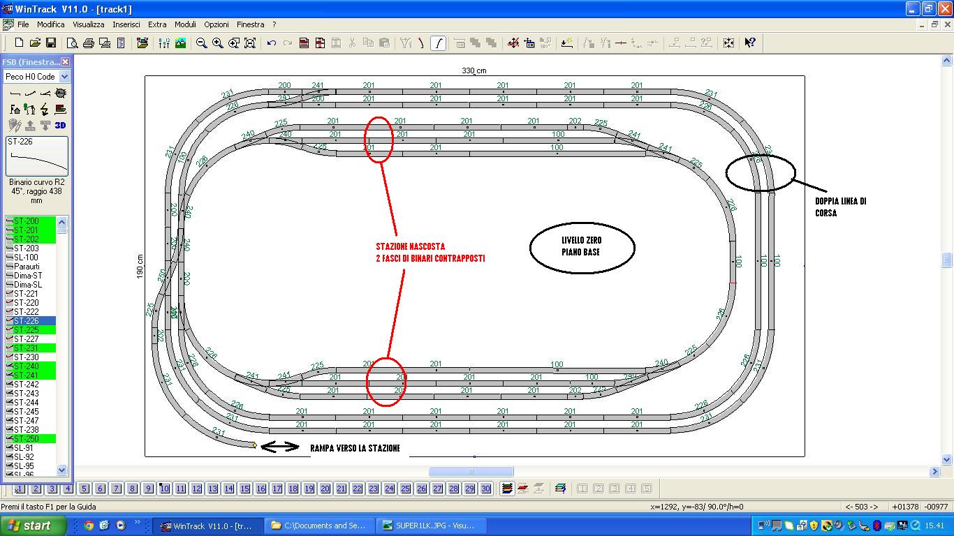

alla fine è l'unica soluzione davvero buona che penso sia praticabile (anche per me - siamo sulla stessa barca), per poter variare credibilmente i convogli.. quando dicevo ''stufare'' intendevo solo questo, che per quanto il paesaggio verrà bellissimo e curato, vedere lo stesso treno tornare ogni ''pochi secondi'' indietro secondo me non è il massimo..
un'altra possibile solozione è usare lo schema proposto da Mauro nel topic che avevo aperto per me; le due ''stazioni nascoste'' o meglio i due fasci di bianario sono poste (volendo allo stesso livello ma è meglio fare una piccola rampa, che con le tue/mie misure ci consente di essere molto lieve) sui due lati 'corti' e connesse tra loro nei lati lunghi.. dacci un occhio [:I]
edit:
così, ovviamente è solo uno spunto fatto a suo tempo per le mie misure ma nulla e nessuno (se Mauro è daccordo) vieta di prenderne spunto, potresti inserirle dietro il paesaggio sui lati corti e portare davanti le line di parata...
175,6 KB
