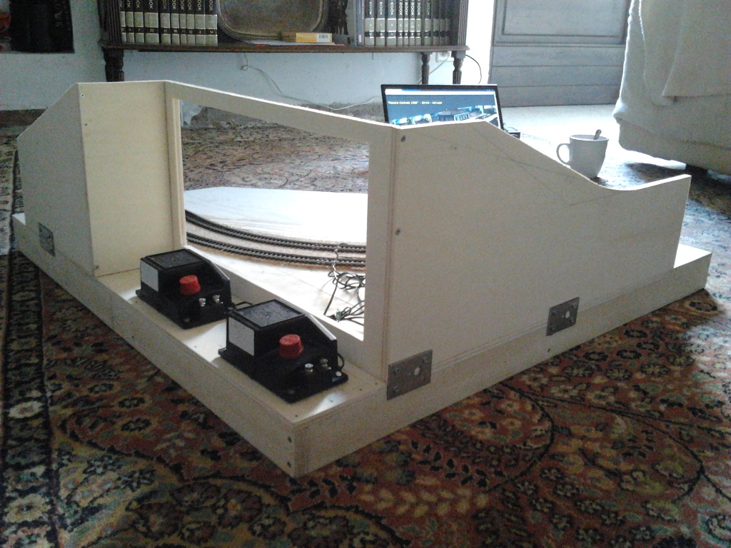

eccomi di nuovo qua per mostrarvi qualche foto dei lavori e gli sviluppi sul modulo:
Qui siamo io ed un amico: (visto che non ho una foto io sono quello brutto con la felpa grigia)
230,56 KB
246,76 KB

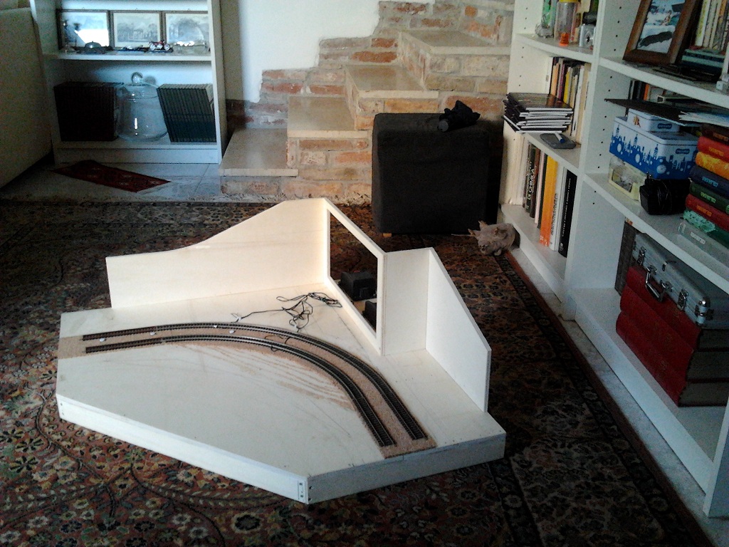

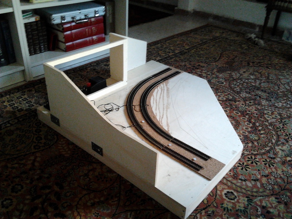

Qui invece, le foto con gli sviluppi del modulo:
294,51 KB
272,19 KB
300,22 KB

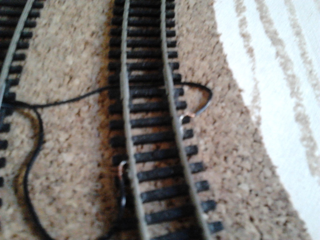

ed ecco le saldature dei cavetti al binario:
205,3 KB
Ciao Umberto :cool: :cool:

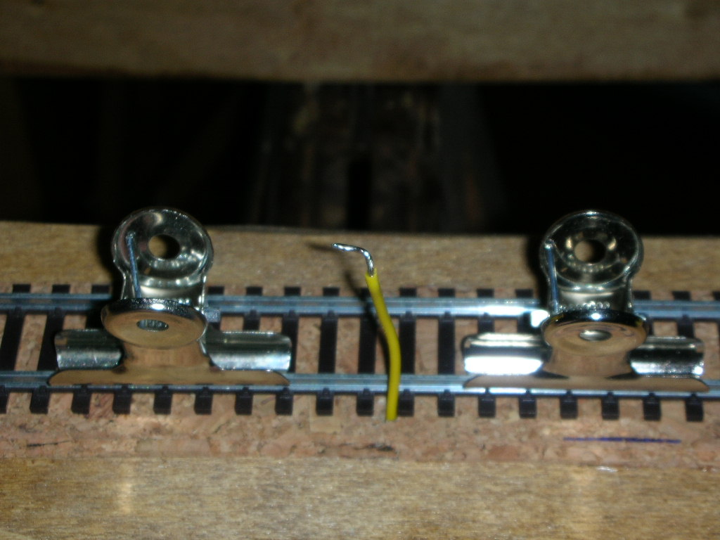

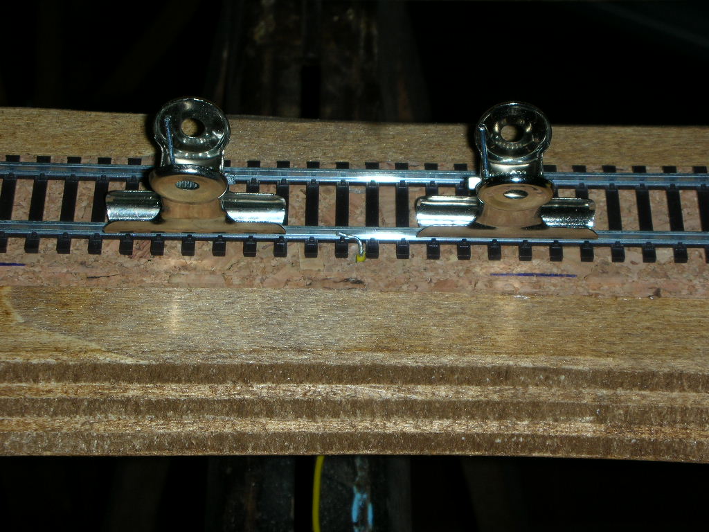

Scioglilingua a parte, se me lo permetti ti dò un suggerimento per le prossime saldature dei fili elettrici ai binari, visto che saranno nei tratti sezionati della stazione e non potranno essere così evidenti.
Posiziona il binario nella sede definitiva e pratica due forellini passanti il piano tra una traversina e l'altra, subito all'esterno della rotaia.
Infilaci il filo elettrico che avrai precedentemente spellato, piegato ad angolo retto e inclinato verso la rotaia. Una volta sagomato, l'estremità del filo va stagnata.
151,45 KB
In questo modo il filo, opportunamente posizionato, andrà ad appoggiarsi parallelamente alla rotaia, appena sopra le traversine.
182,56 KB

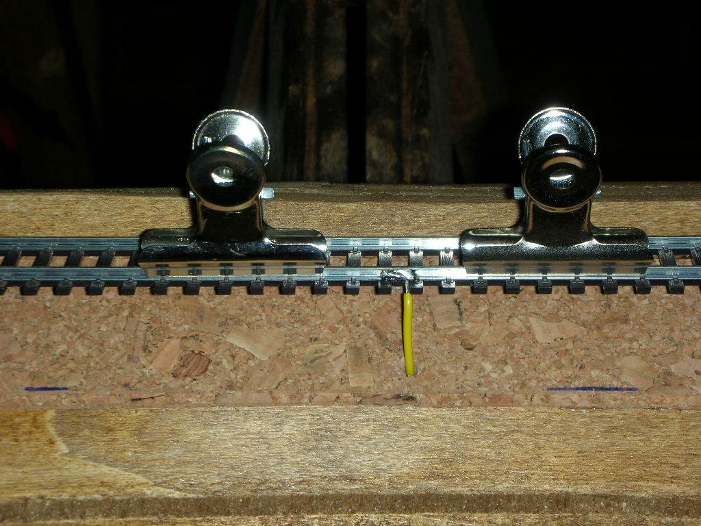

Procedi ora con la saldatura scaldando bene e stagnando leggermente il punto della rotaia in cui aderirà il filo; unisci poi il filo alla rotaia e fondi per bene entrambe le stagnature e lascia raffreddare prima di muovere qualcosa. Le due mollette metalliche servono a dissipare il calore della rotaia ed evitare che si fondano le traversine di plastica.
195,42 KB
Se adesso tu sollevassi il binario il filo scorrerebbe nel foro dando questa immagine.
185,64 KB
Spero d'esserti stato d'aiuto e che il tutto sia chiaramente comprensibile.

Non ho capito solo le mollette di metallo come fanno a non far fondere le traversine ma per il resto tutto chiaro.

Il metallo conduce il calore molto più facilmente e rapidamente della plastica; se metti del metallo a contatto della rotaia che stai scaldando per saldare, la maggior parte del calore confluirà nella massa metallica prima che nella plastica. Io ho usato due mollette metalliche molto vicine al punto di saldatura, ma si possono usare anche barrette metalliche, un utensile con superficie metallica, un tondino di ferro.....
Chiaro adesso?
Il problema riguarda il fatto che se non scaldi bene la rotaia rischi di fare una saldatura fredda che non tiene nel tempo. Di qui l'accorgimento di dissipare il calore prima che si fondano le traversine.
