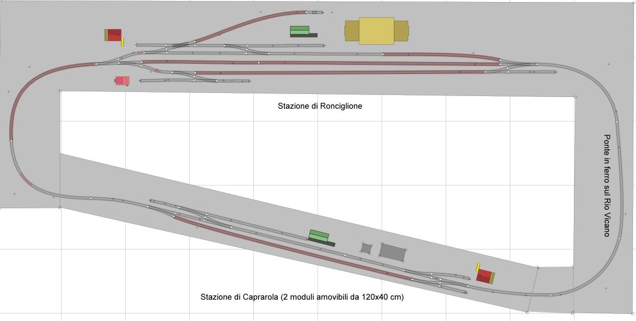

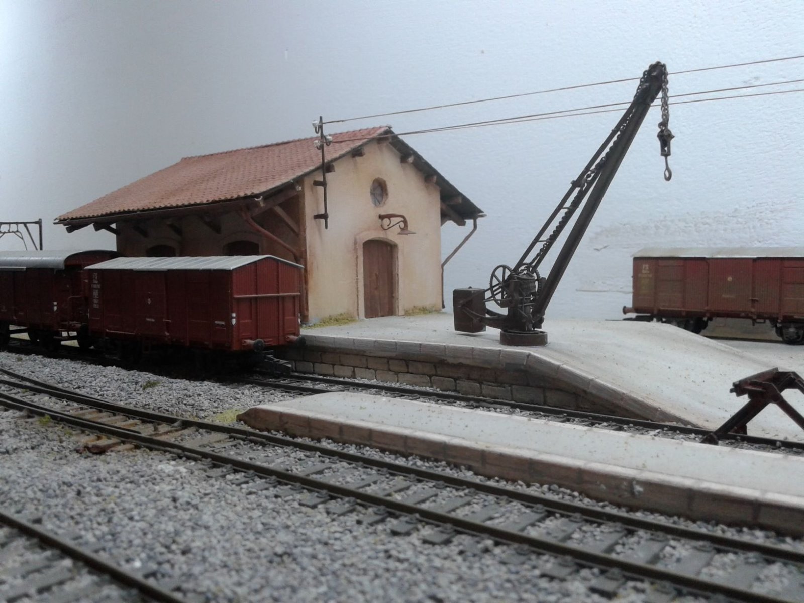

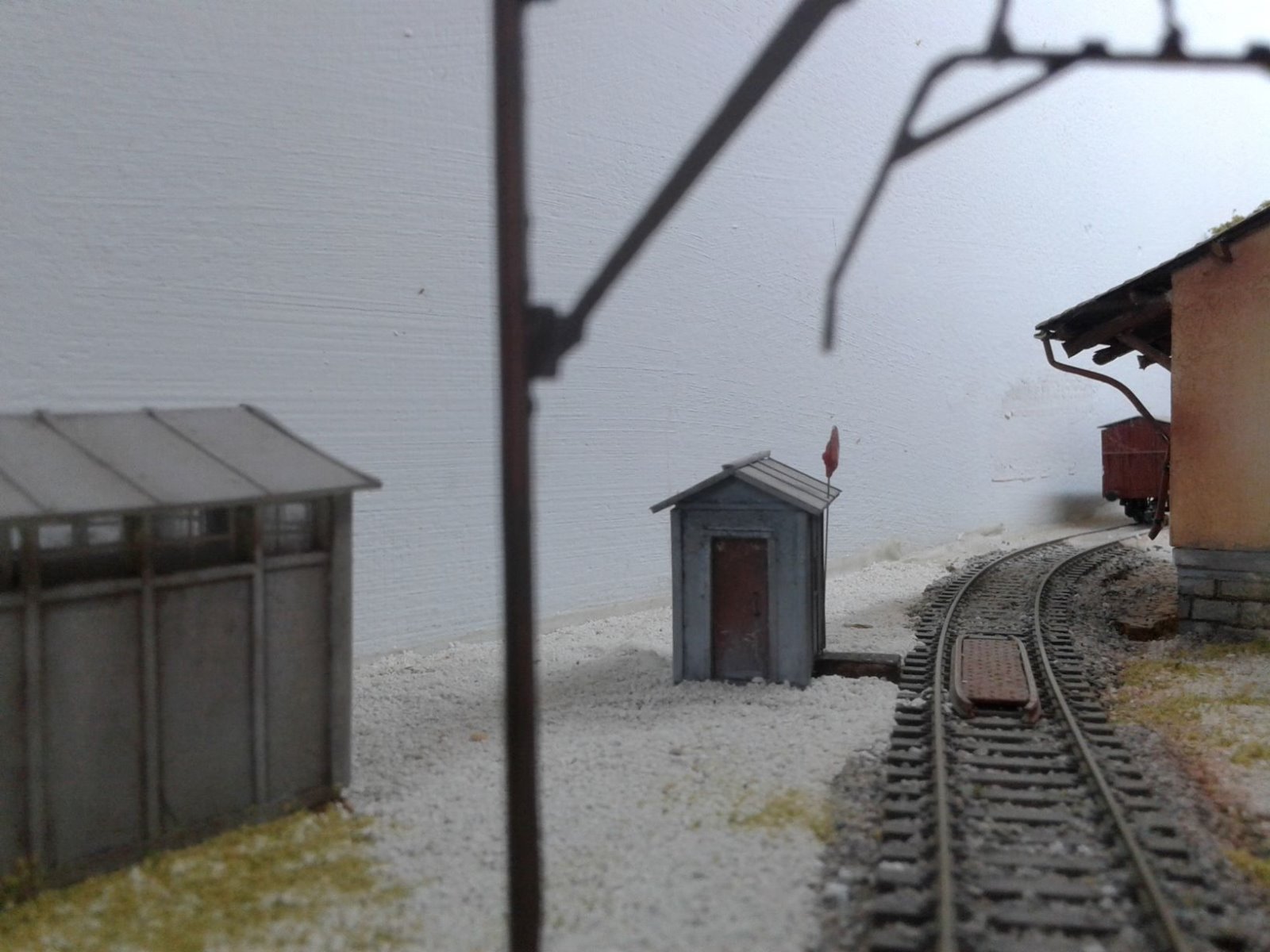

Finalmente ripresi i lavori sul plastico, con la grande novità del secondo modulo, la stazione di Caprarola, ubicata a pochi km da Ronciglione, dopo il ponte in ferro. Questo il nuovo layout:
I lavori sul resto sono a questo punto:

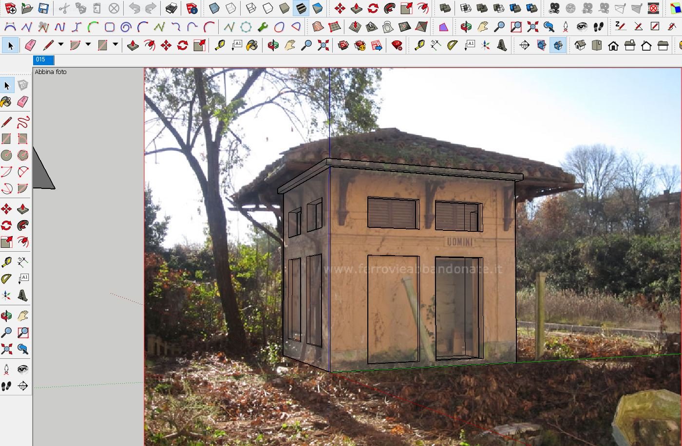

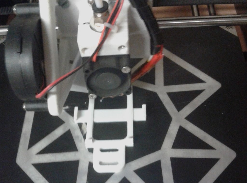

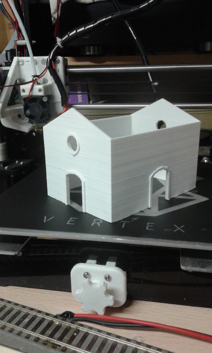

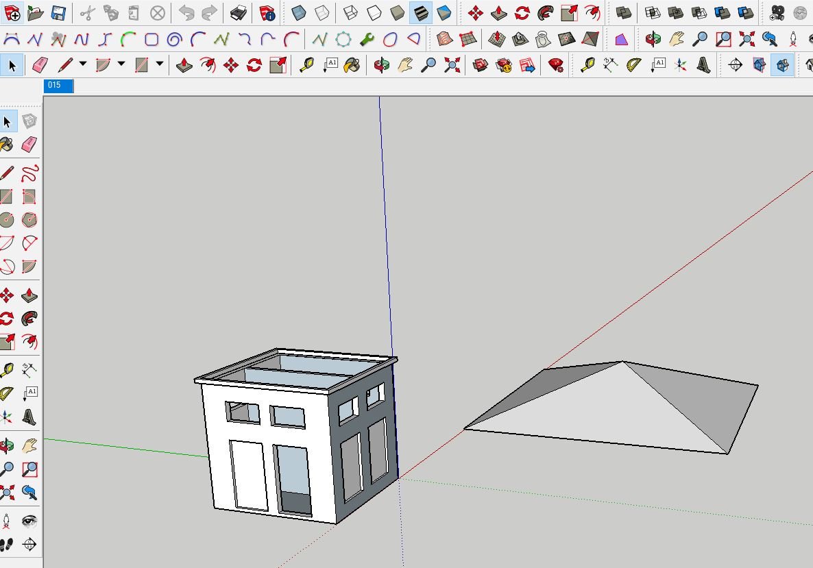

Per questo secondo modulo, in realtà è costituito da due moduli di 120x40 cm, armamento sempre Peco codice 75, ma stavolta i deviatoi sono commerciali e non autocostruiti (per mancanza di tempo e perchè il piano binari è estremamente semplice). Invece i fabbricati sono tutti in stampa 3D, disegnati da me su foto e disegni degli edifici reali, e stampati con la mia fida Anet A8:
Nel prossimo aggiornamento la posa dell'armamento con gli edifici sistemati provvisoriamente per valutare ingombri e colpo d'occhio.

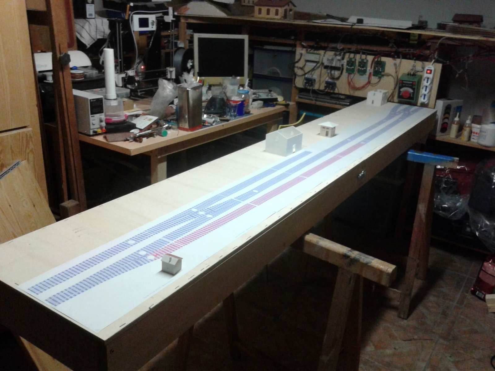

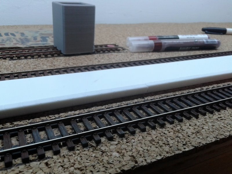

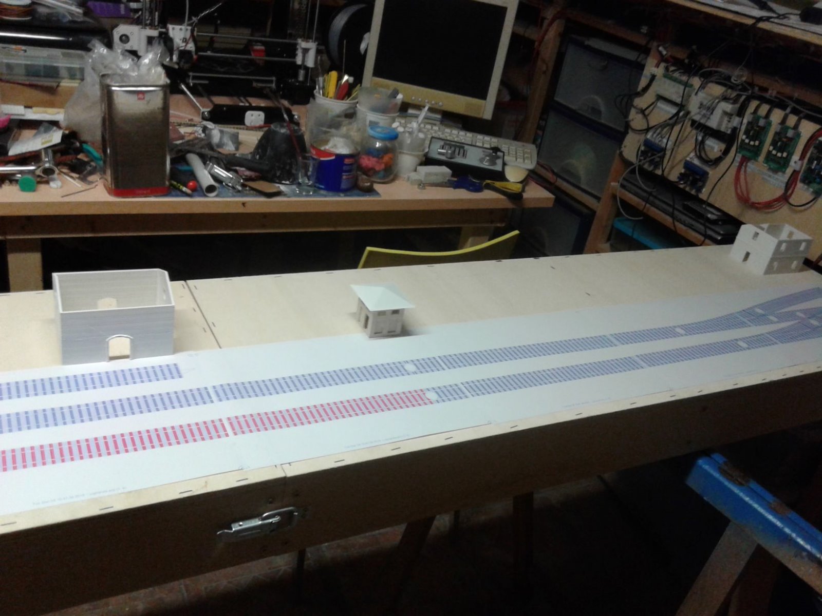

Stampa di prova fatta da Anyrail 5; fogli appoggiati sul piano dei
moduli affiancati con le stampe 3D di alcuni edifici per valutare gli ingombri:
PS: non fate caso al casino sul banco di lavoro, di solito è più ordinato!

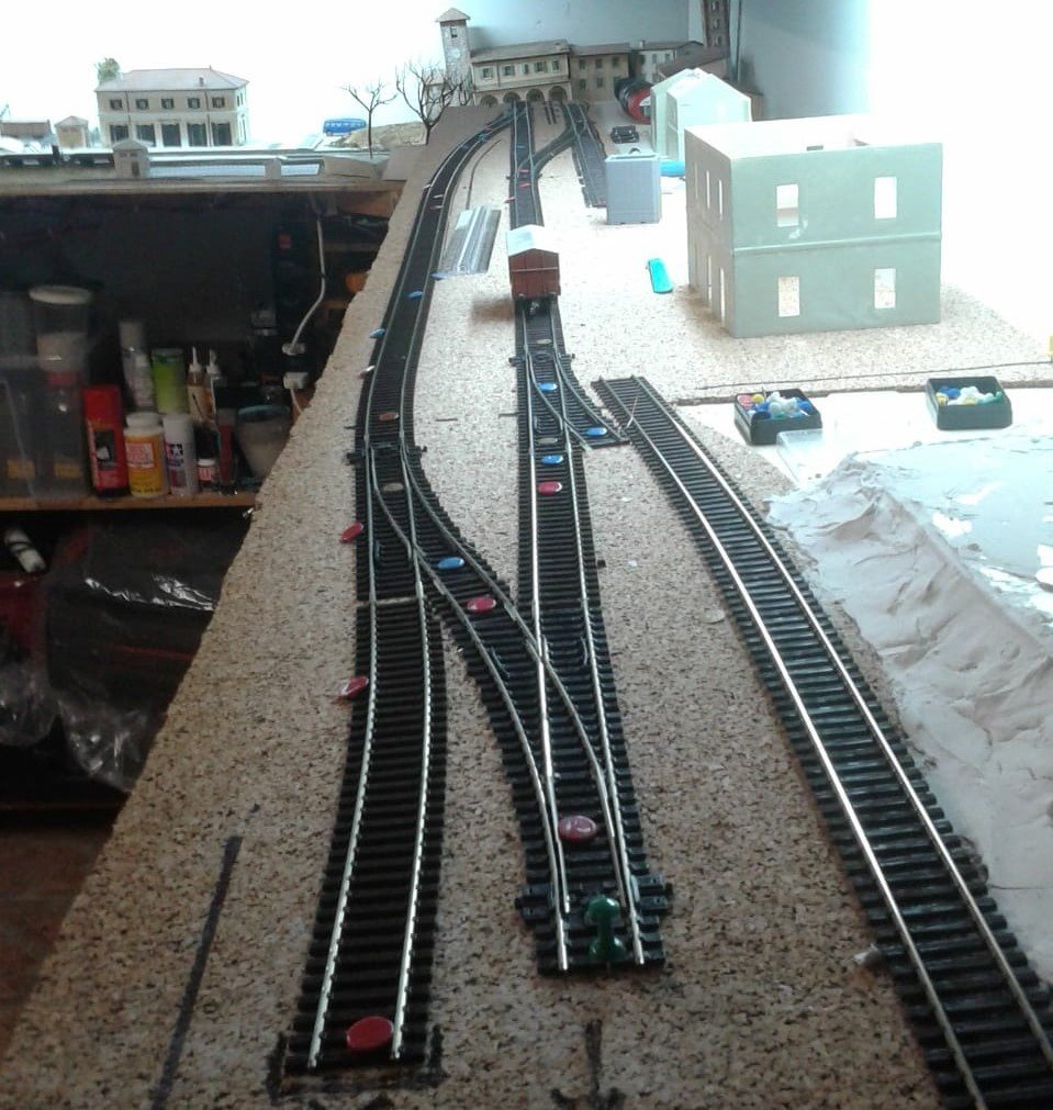

Praticamente completata la posa dell'armamento, manca solo un tronchino in basso a destra:

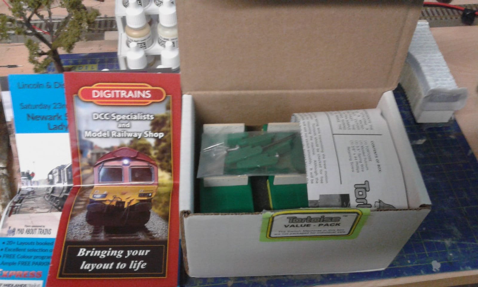

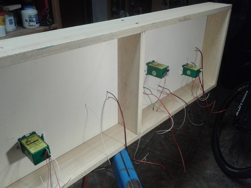

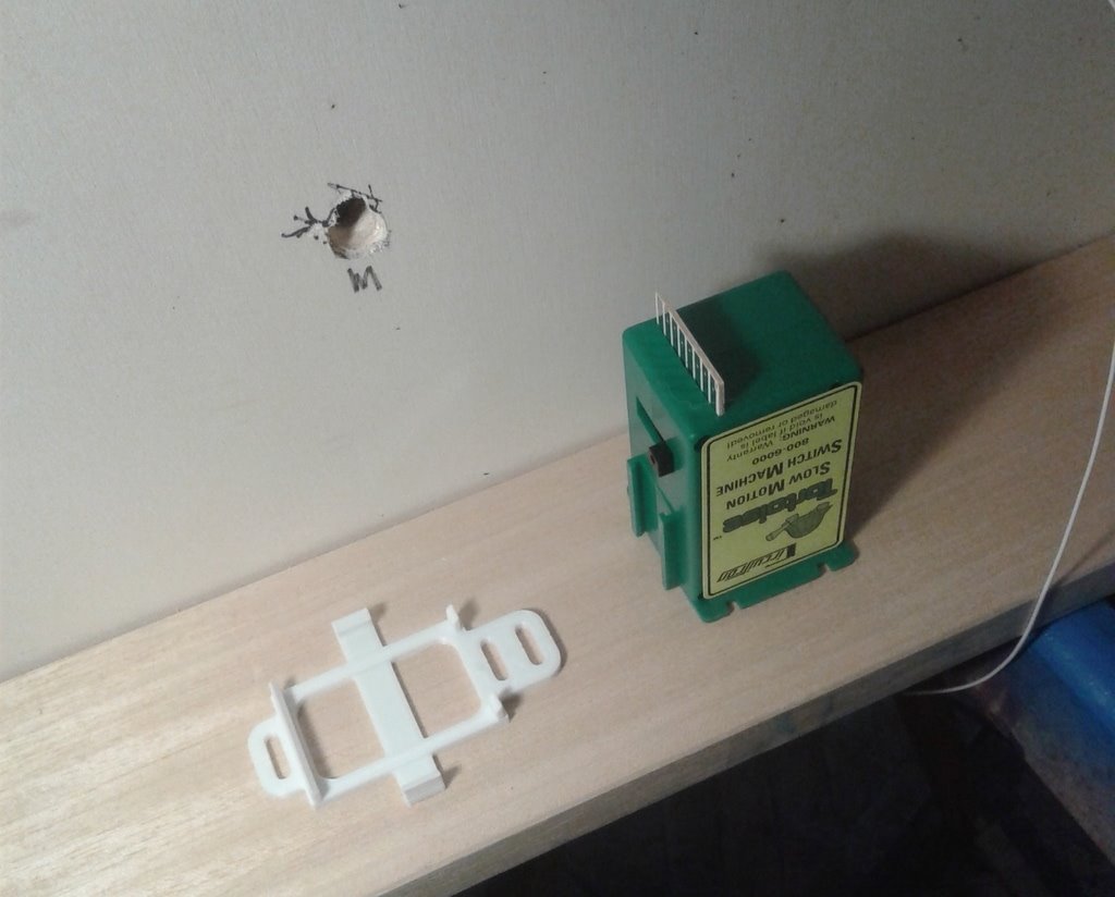

Sono arrivati anche i motori Tortoise dall'Inghilterra:

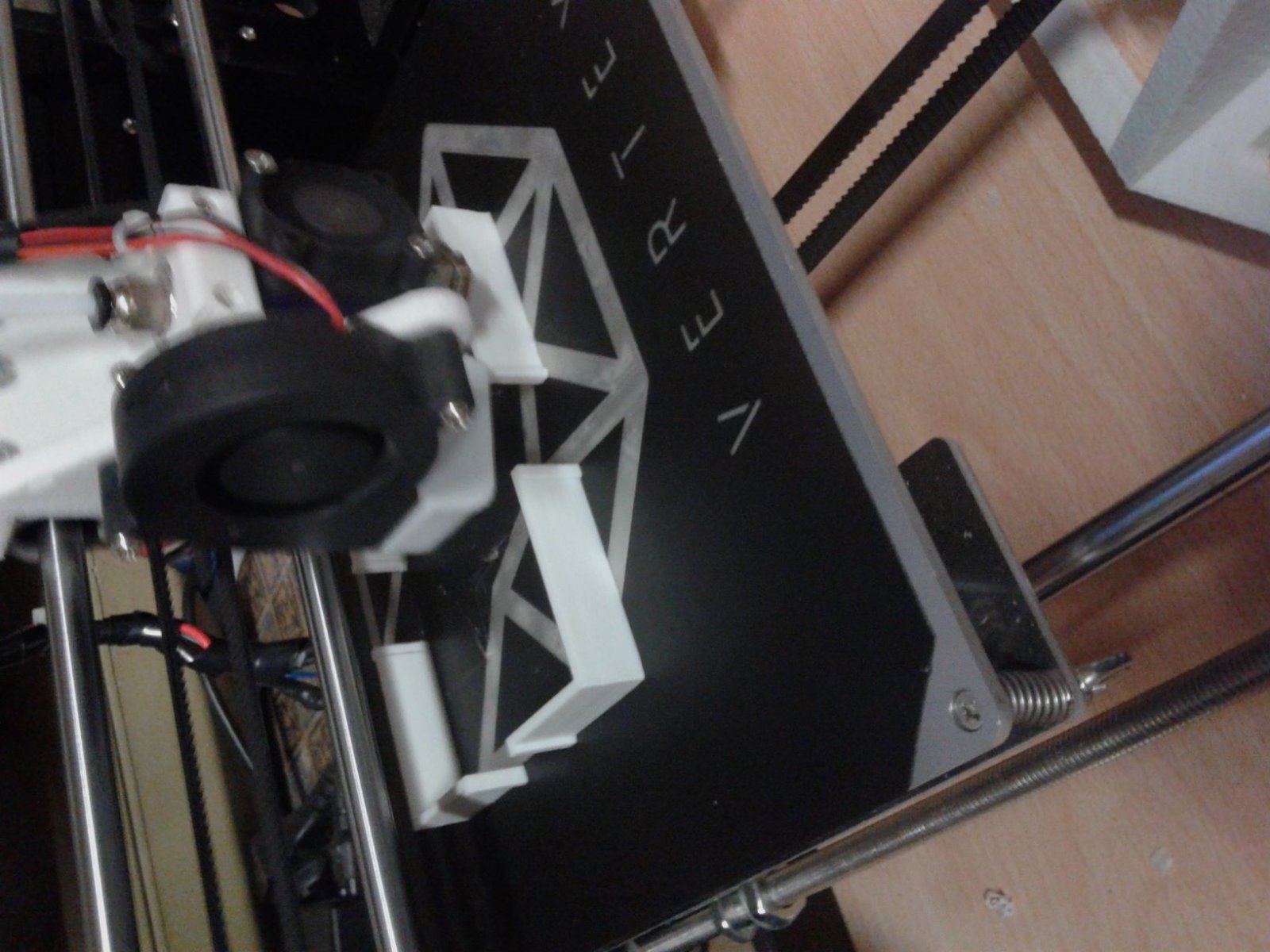

Per l'installazione dei motori Tortoise ho stampato in PLA delle piastrine; queste, avvitate sotto al piano, consentono di
fissare i motori a scatto, facilitando molto l'installazione e soprattutto la rimozione per manutenzione o sostituzione degli stessi:
Saldati tutti i cavi di alimentazione alle rotaie (fili rosso e nero) ed il cavo per la polarizzazione dei cuori (fili bianchi); installati i motori tortoise:
Prossimo step collegamenti per la dorsale DCC, loconet e decoder deviatoi.

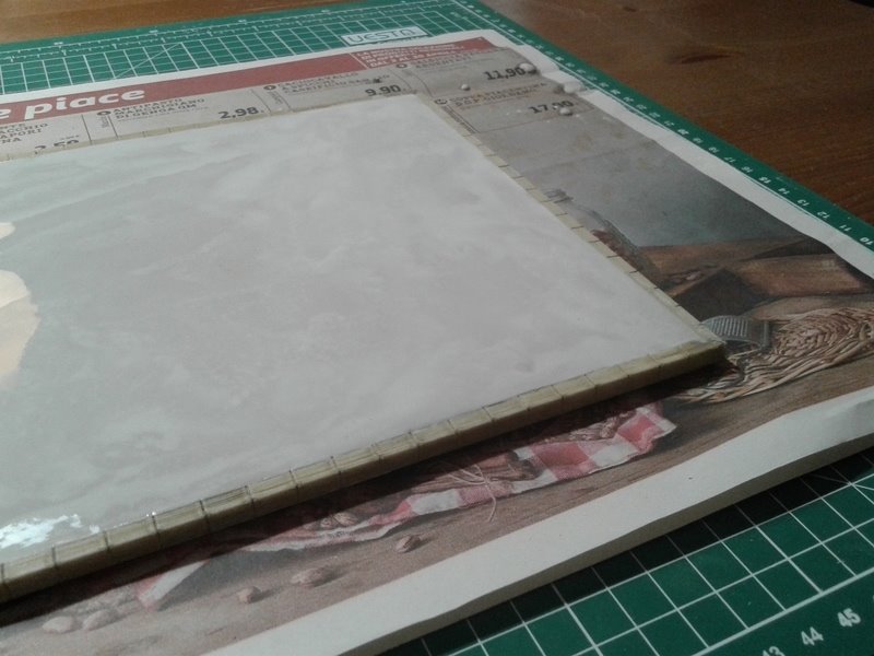

Intanto si pavimentano i marciapiedi ed il piazzale di stazione:

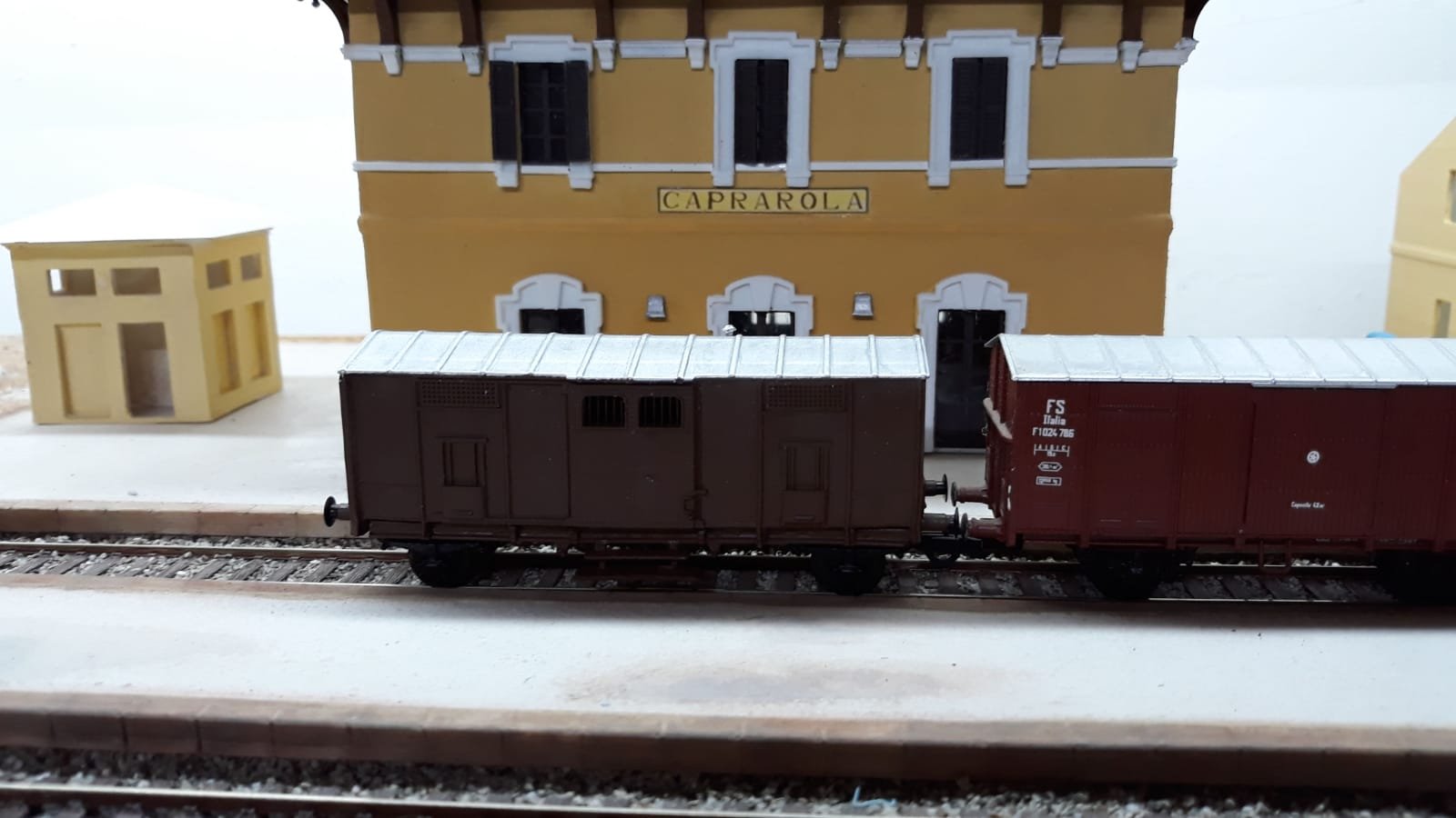

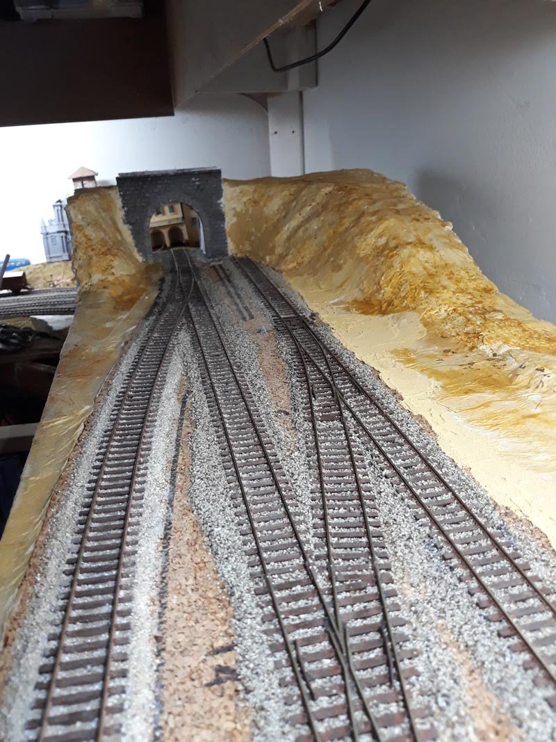

Mi sono accorto che sono due anni che non aggiorno il thread sul mio plastico (meno male direte voi!), posto qualche piccolo aggiornamento cumulativo:
ho finito di realizzare i pochi rilievi ed installare il cavalcavia:

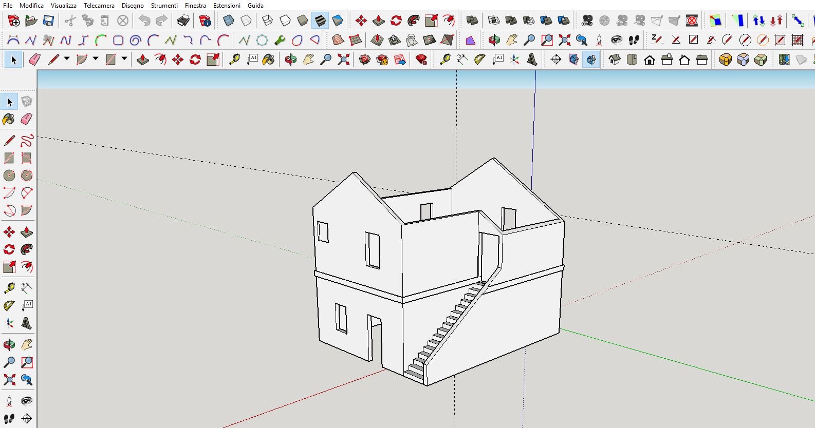

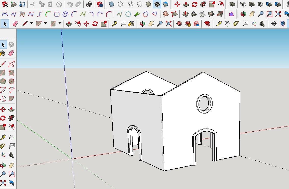

avanzamento lavori sugli edifici:

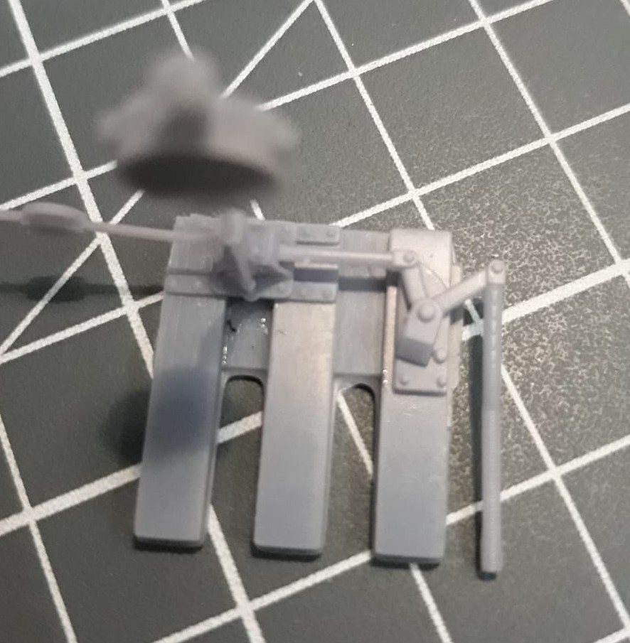

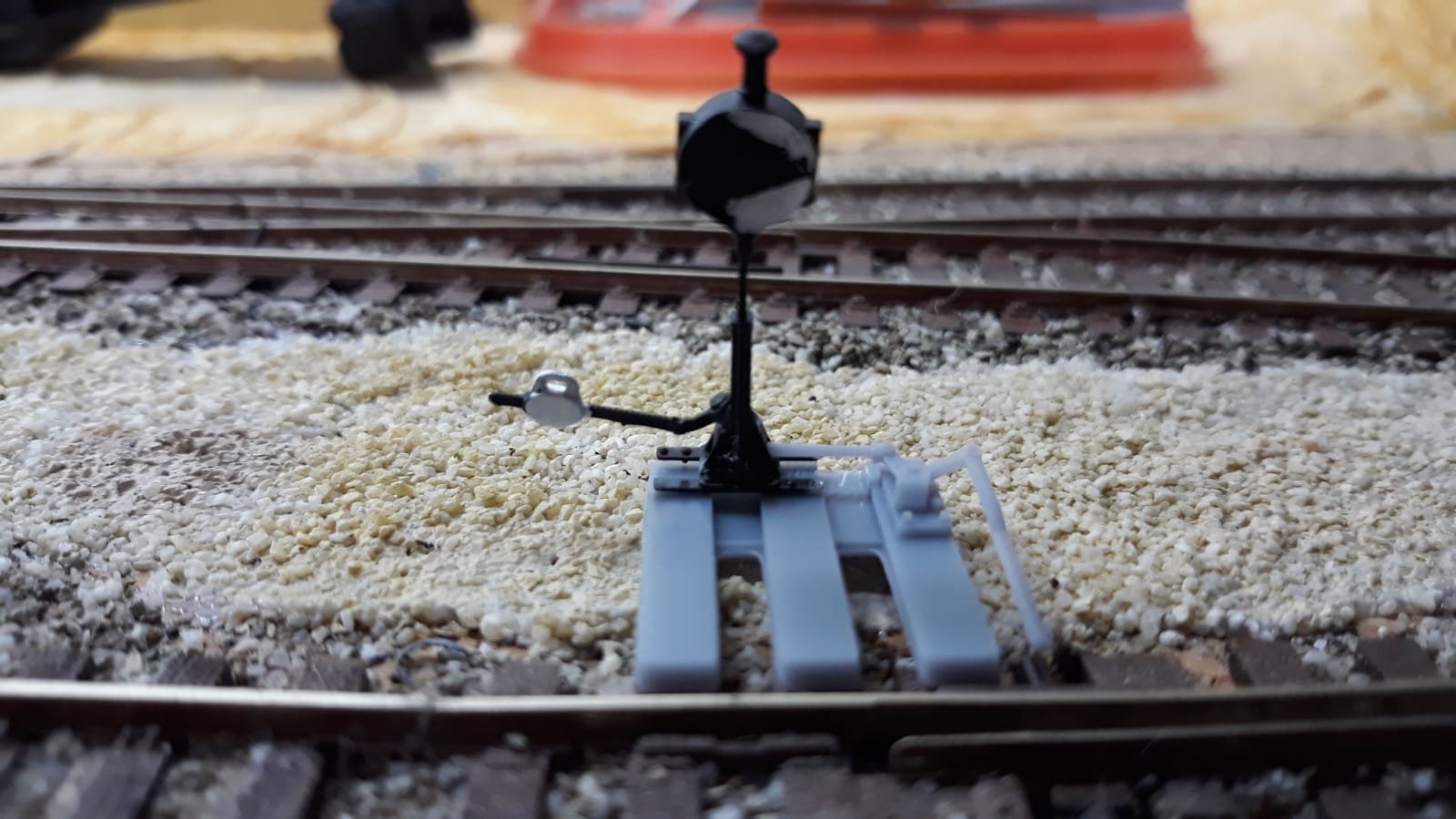

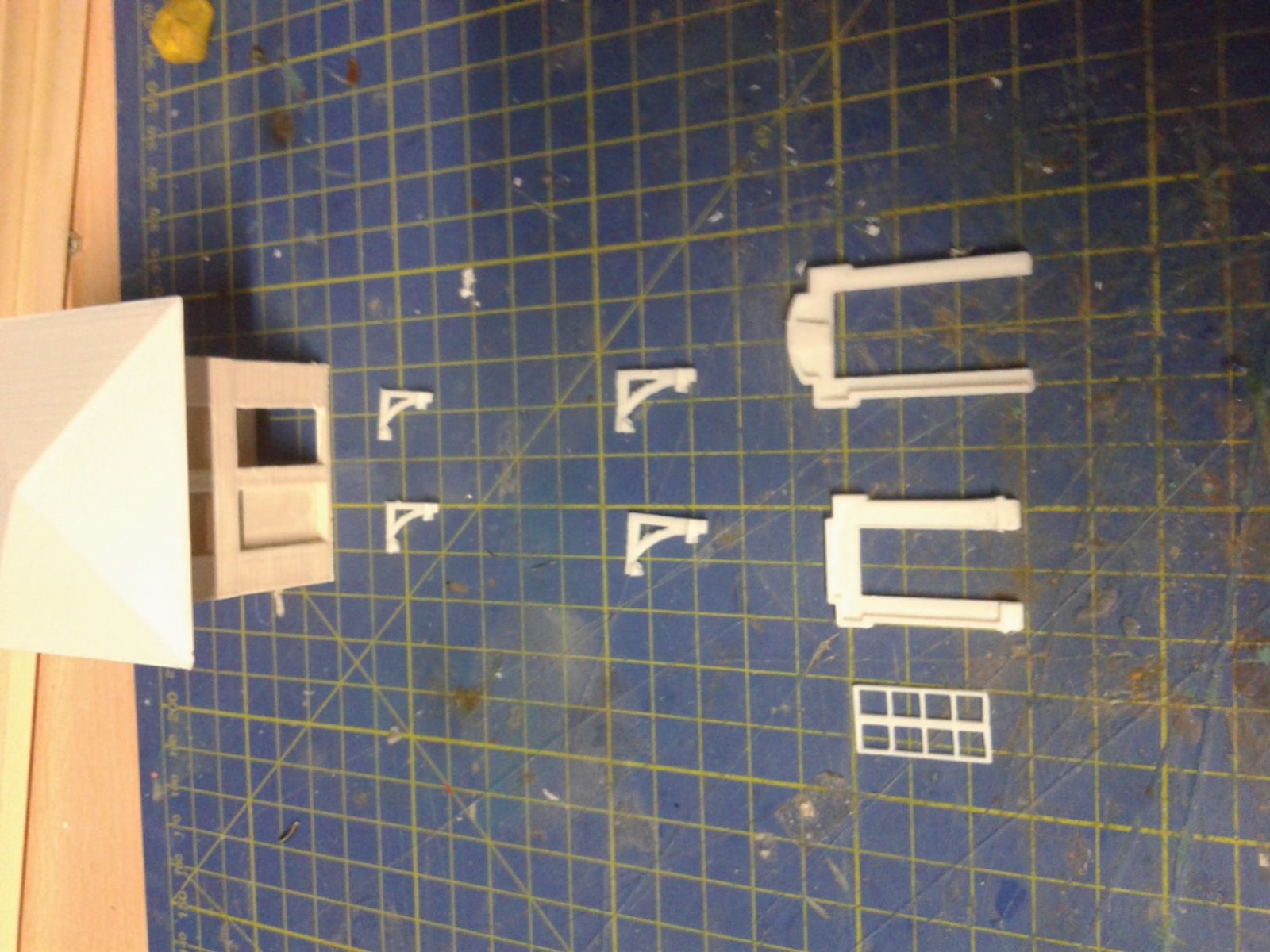

Finalmente finiti di disegnare e stampare i macachi (semplici e con segnale), compresi leveraggi di manovra, in rigorosa scala H0, completi di snodi e bulloneria, realizzati su disegni FS e foto scattate nei siti; vanno ancora dipinti ed incollati e poi installati nelle rispettive posizioni nei moduli di Ronciglione e Caprarola:
Massimo
