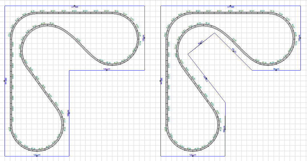

Paolo, come ti ho già detto, a parità di tracciato è possibile definire diversamente il piano del plastico... ti faccio un esempio pratico:
159,96 KB
come puoi vedere, il tracciato è lo stesso, il layout è differente... nel primo caso non riuscirai a lavorare correttamente sulla scenografia, nel secondo invece si.
Dobbiamo uscire dalla concezione simmetrica, nella progettazione dei plastici... i plastici più fruibili sono quelli concepiti in maniera perimetrale. L'esempio del "plastichetto" di Luciano Lepri (ti consiglio di leggerti tutto il thread perchè è più istruttivo di mille parole) è li da vedersi.
Se proprio sei costretto ad avere un'area troppo estesa addossata ad una parete, prevedi almeno una scenografia "asportabile" appoggiata in mezzo in maniera che si possa levare e che tu possa "infilarti" dentro al vano per poter lavorare.

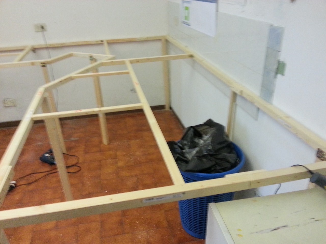

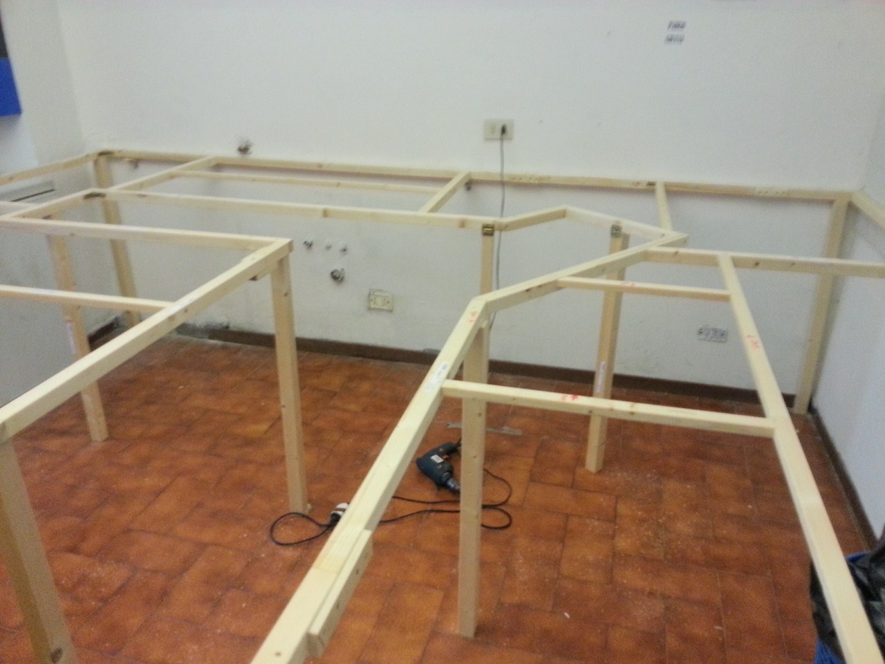

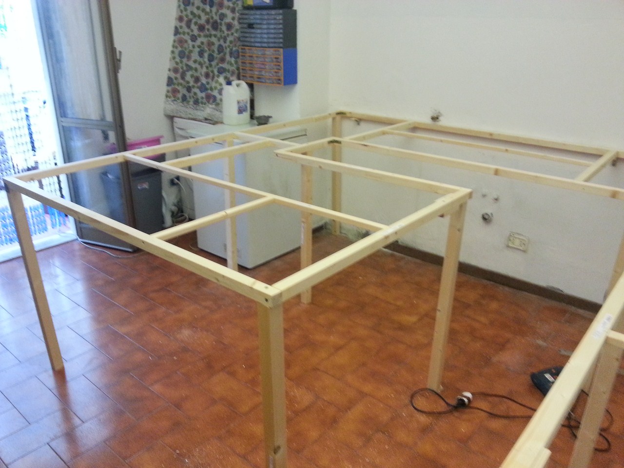

#170 Messaggio da H500DEFENDER »
avanti con le critiche.........

#171 Messaggio da Docdelburg »
I listelli di legno che hai usato per il telaio possono imbarcarsi sotto il peso della struttura sovrastante. Per questo si usano assi messe di costa come ti avevo mostrato in precedenza.
114,78 KB
Sei sempre in tempo ad aggiungerne qualcuna nei tratti più lunghi, sotto ai listelli di sezione quadrata.

#172 Messaggio da H500DEFENDER »
Mauro,ancora la struttura non è finita... devo finire a fare tutti i rinforzi...
come partenza come ti sembra?
Paolo Capizzi
Messaggi: 6666
Re: Ho fede nel vostro aiuto per il mio primo plastico
#173 Messaggio da Docdelburg »
Mi sembra un ottimo inizio; hai un piano importante, articolato e con le fenditure giuste per lavorare in ogni punto del tracciato.
Mi piacerebbe vedere anche il progetto del piano binari.... :wink:

#174 Messaggio da Fulvio Zanda »
ottimo
Come giustamente ha detto Mauro, ma come anche tu hai confermatocerca di rinforzare più che puoi la struttura.
Sul lato lungo che nela foto si vede di fronte, io aggiungerei in mezzo ancora una gamba di sostegno, a meno che tu li preveda di avere un accesso particolare oppure tu ci metta il quadro comandi che a sua volta sosterrà la struttura.

#175 Messaggio da saverD445 »
Si Paolo, la struttura come dice Mauro è meglio che sia rinforzata.
Devo dire che mi piace il fatto che è accessibile da tutte le parti, cosa molto importante.
