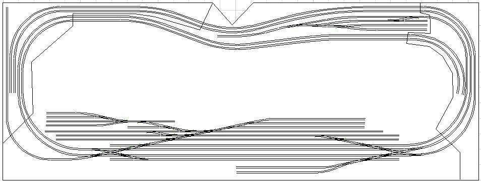

Aiuto.... qualcosa ho capito, ma qualcosa mi è sfuggito!Intanto pubblico una foto di come avevo pensato il progetto!Il terzo binario di cui parli dovrebbe essere quello diretto all'arsenale, dovrebbe morire li, e se non erro un tempo ci caricavano merce a scopo militare, ho sentito dire carri armati, ma lascerei un punto interrogativo, non ne ho idea!Però il terzo binario dove lo colloco?!Mi sono lasciato 80 cm per circolare nella stanza, sto anche in una sessantina, ma sono al limite!!Diciamo che l'ingombro è quello!Avessi avuto 3,50m cosa non tiravo fuori!Mettere troppe montagne non volevo perdermi il passaggio dei miei mezzi!Tra l'andata e il ritorno, da binario a binario ho solo 6cm, ci sta giusto un muro di contenimento e forse il palo della linea aerea.E comunque a progetto steso faccio tutte le prove.I motori, anche se esteticamente non sono il massimo volevo evitare i sottoplancia, proprio per un motivo di spazio, da valutare anche quello!

#130 Messaggio da gian paolo cardelli »

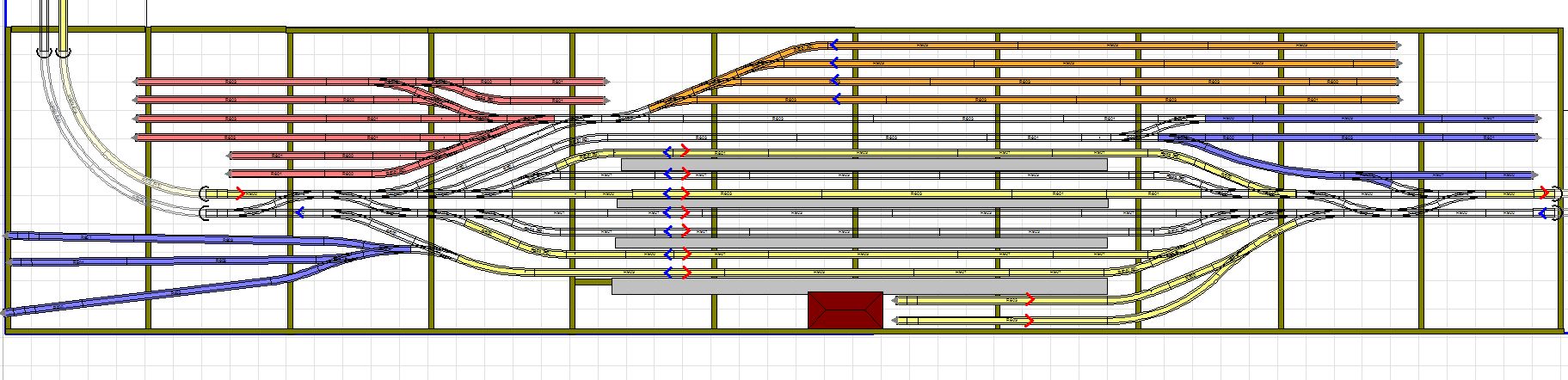

Eccomi,
ecco la stazione di La Spezia Centrale adattata al tuo spazio, 6m per 1,25, partendo dal tracciato binari pubblicato qui tre pagine fa;
49,73 KB
Armamento Peco Streamline, lunghezza massima convogli passeggeri una loco + sette carrozze da 30 cm. Inclusi anche il terzo binario merci a destra ed il raccordo con l'arsenale a sinistra (da far terminare in galleria).
Segue qualche sistemazione per l'altro lato della stanza, secondo le misure da te fornite

Formidabile!!!

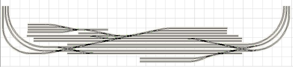

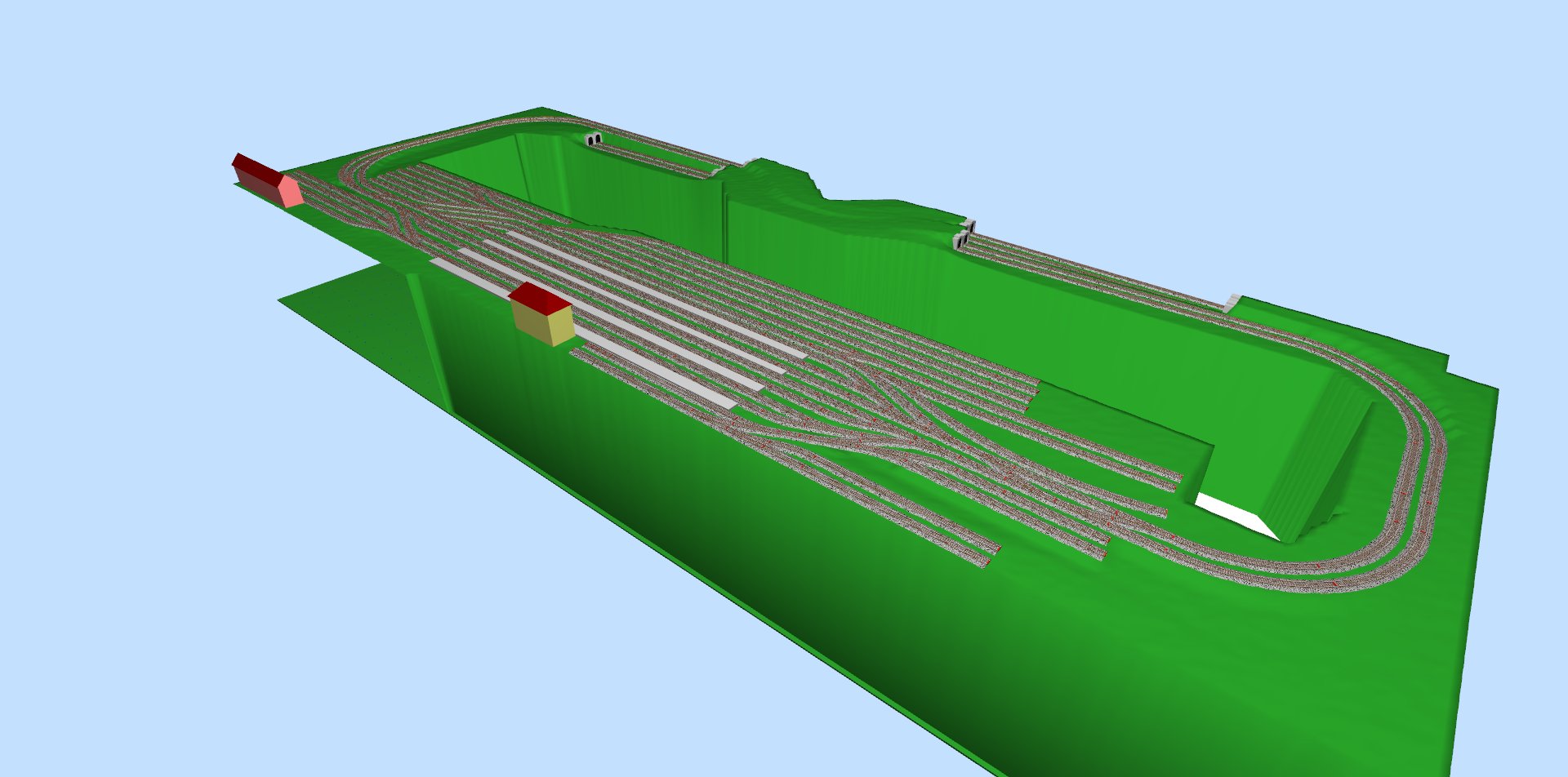

#132 Messaggio da gian paolo cardelli »
Ed ecco una possibile sistemazione del resto della linea, con abbozzate le zone in galleria: non mi esalta moltissimo, ma l'impossibilità di utilizzo delle spirali questo impone...

Il tracciato mi piace molto!Anche se nel tratto in alto a sinistra ho l'andata e il ritorno molto vicine, vorrei curare anche il paesaggio.Un semplice ovale avrei il paesaggio, ma mi gioco un bel pezzo di linea oltre la stazione nascosta...devo studiare qualcosa per poter mettere giu questo tracciato!

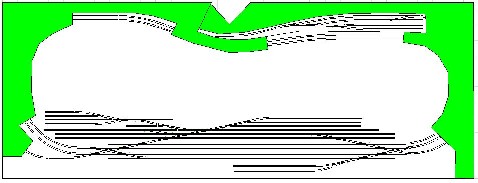

Domani pomeriggio provo ad abbozzare un gioco di gallerie, intorno all'idea di nascondere completamente la linea più in alto, lasciare il piccolo scalo separato dalla linea inferiore da adeguato muraglione. Quest'ultima la vedrei spezzata in due da una galleria lunga circa un metro: entrambi i tratti visibili darebbero sul mare con uno scenario boschivo a sinistra ed uno urbano con scogliera a destra.

#137 Messaggio da gian paolo cardelli »
Eccomi qua: in verde le zone nascoste del circuito...

Molto bello anche cosi!Sto provando anche a far passare la tratta dietro la stazione principale,nascosta da un pannello.Provo tutto!In fase di progettazione bisogna sbizzarrirsi!

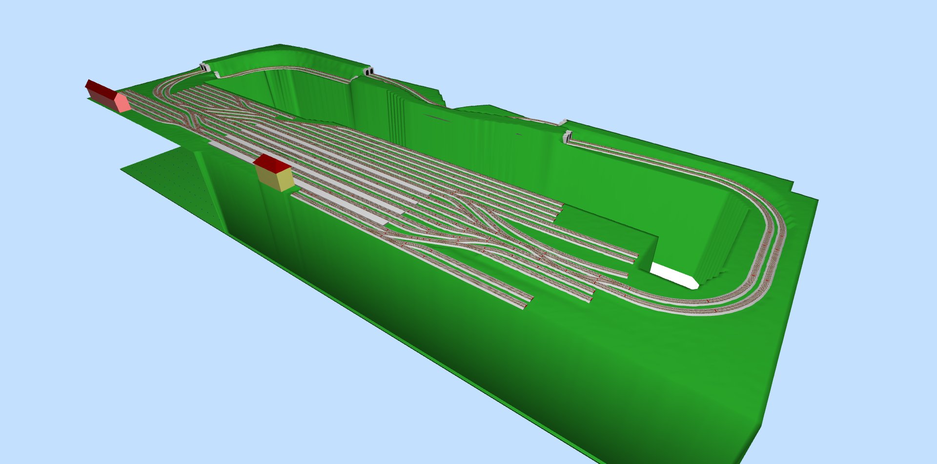

#139 Messaggio da Marco16.10 »
Ho provato a mettere giù una bozza!Sul posto mi rendo conto di tanti aspetti!

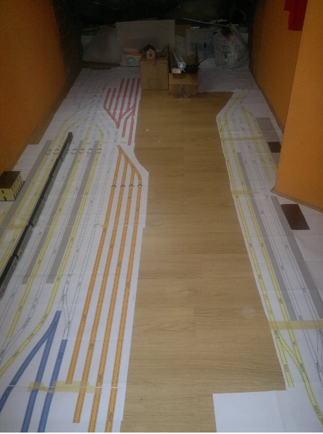

Ciao Marco, bellissima stampa 1:1, ottimo lavoro!
Mi fà piacere che stai utilizzando SCARM anche per la posa, al vero, dei binari; come sospettavo e ti avevo già detto non hai molto spazio di sopravvivenza.
Sei sempre in tempo a creare un progetto a forma di L o a C piuttosto che ad O come in questo momento.
Lo spazio per muoversi e lavorare intorno al plastico è necessario e ne occorre parecchio, purtroppo anche noi siamo un ingombro all'interno della stanza che leva spazio ai binari.

Ciao Marco, l'idea della stampa 1:1 permette di valutare gli ingombri reali.
Il tuo progetto è molto bello, però concordo con Fabio, lo spazio a tua disposizione è molto tiranno, vedo che la stazione ti occupa molto spazio senza lasciare spazio alla scenografia e a te stesso per muoverti e lavorarci.
Potresti riprovare a rivalutare un progetto di una stazione meno ingombrante, magari per convogli al max 5 carrozze e magari piu' stretta.

Grazie mille ragazzi, e poi Fabio non smetterò mai di ringraziarti, spero un giorno di riuscire a farlo personalmente!Prima o poi non è detto!Ecco, tornando al progetto, quello che mi frega è la larghezza, 2,30 m.La stampa 1:1 è sempre merito della consorte, la quale ci ha messo del suo, ovvero, ha voluto mettessi giù una riproduzione della stazione di La Spezia da un lato e quella di Deiva Marina dall'altro, stazione principale e stazione di transito.Il secondo passo sarà quello di curare i dettagli, visto così non sembra ma può starci tutto quello che dovrebbe esserci in un plastico, ponte, centro abitato, gallerie ecc. Il tema è quello della Liguria, la ferrovia attraversa mari e colline a picco sul mare.Un altro aspetto interessante e da valutare, la possibilità di costruire la linea aerea funzionante, non è impossibile, è solo difficile in stazione.Nel momento in cui il progetto mi convince, vado per gradi, prima faccio la stazione principale e la chiudo lì, dopodiche penso al resto.Al momento del via mi prendo ancora tempo per ridurre eventuali imprevisti, anche se direi che il lavoro più grosso rimane la stazione principale.Mi sono convinto che poi il plastico tanto piccolo non è, l'esercizio che piace a me riesco a riprodurlo senza sacrificare nulla.Me la gioco con i dettagli, penso che curare in maniera realistica ogni cm di plastico mi dia il risultato da me sperato.C'è gente che raggiunge l'obiettivo con molto meno spazio, mi porta a pensare che il traguardo è la pura soddisfazione personale, dove almeno qui, non c'è classifica!Se poi oltre a me piace a due o tre amici mi reputo felicissimo!Come prima esperienza ci metterei la firma!Purtroppo anche la fantasia e il colpo di genio arrivano anche grazie all'esperienza, e questo è un campo che da sottozero forse sono arrivato a zero, posso solo salire da qui!Ho eliminato eventuali sali e scendi perchè un domani vorrei far vedere a mamma e papà che le loro vecchie rivarossi girano a meraviglia e non ammuffiscono nel deposito locomotive! :smile: In teoria quello che c'è sul plastico ha tutto un perchè!
