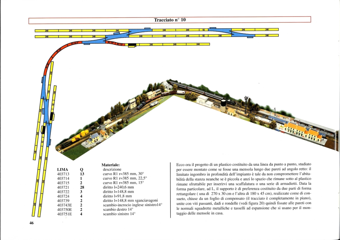

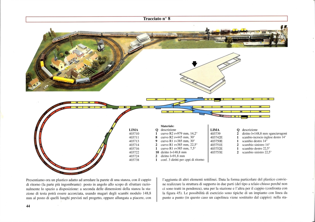

Ciao, guarda se ti può interessare....
278,62 KB
322,57 KB
Tratti da un vecchio catalogo Lima pubblicato su
http://www.lima-tribute.it/
Saluti Alessandro

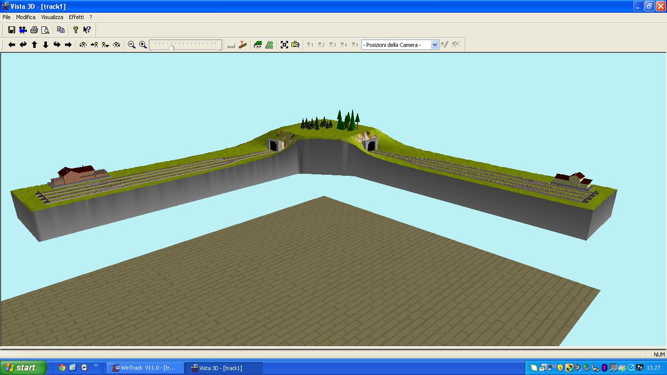

Con la galleria e la zona collinare nel mezzo verrebbe fuori un tracciato con un aspetto più o meno simile:
116,24 KB
Direi ....niente male! :grin:

è senz'altro il progetto più bello e completo fatto fino ad ora !!
se mi consenti cambierei solo la parte davanti alla collina, mi piacerebbe farla in discesa con i campi e sopra una cascina ma tutto il resto è perfetto !

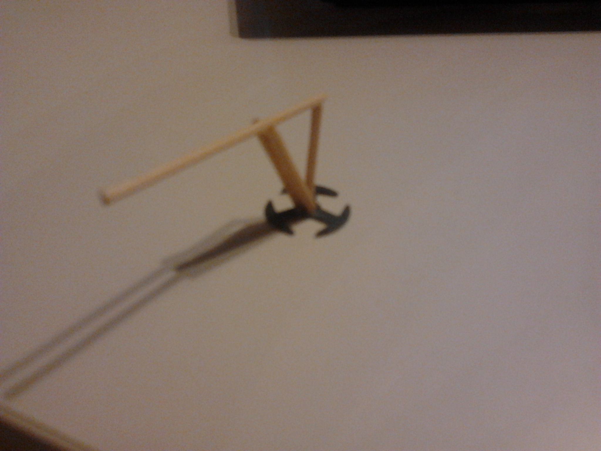

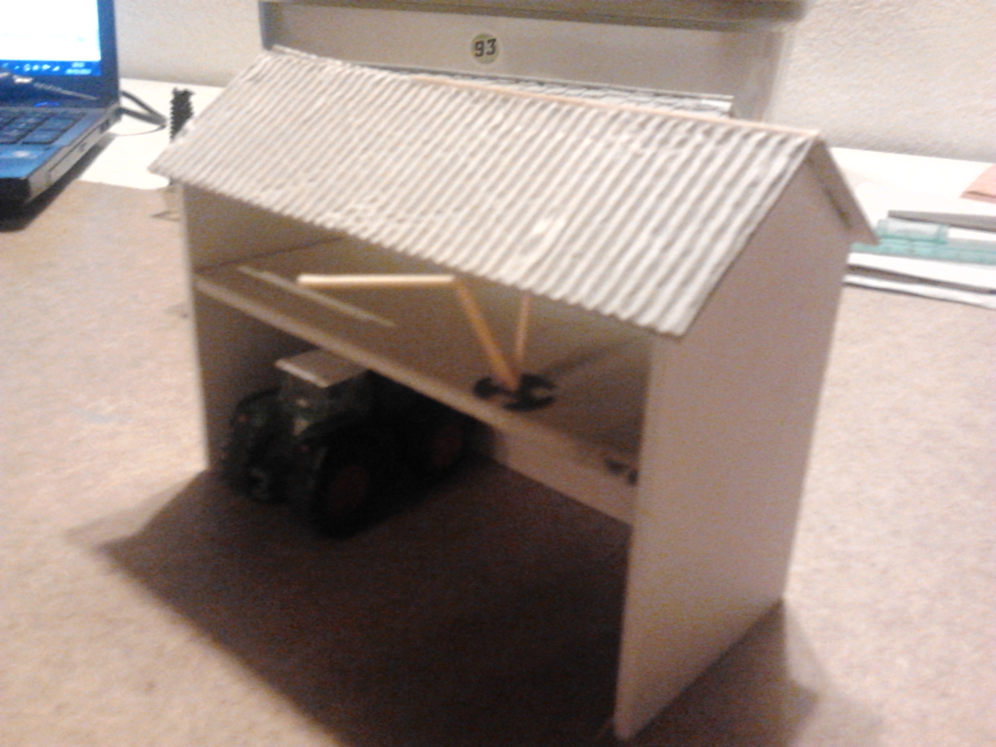

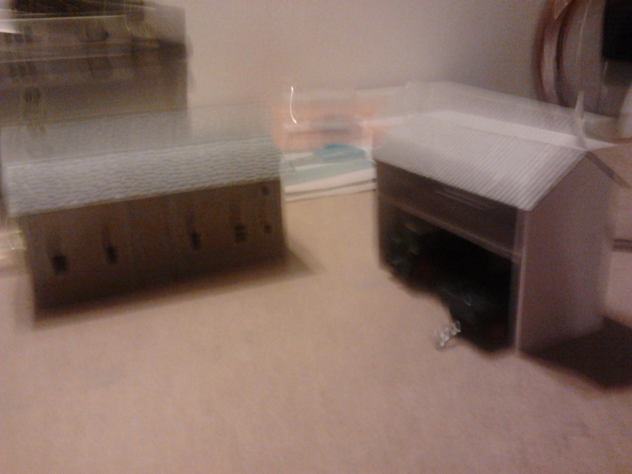

non sapendo cosa fare e visto che ancora non è arrivato il seghetto alternativo per tagliare le tavole, ho iniziato a costruire la cascina con travata per la campagna.
Quella sulla destra è la travata ancora da finire,quella a sinistra è un kit di montaggio
838,16 KB
Questa è la gru/il paranco per caricare le balle di fieno e i trattori
714,35 KB
Ed in fine la foto della travata;
per il tetto ho utilizzato la carta ondulata delle fette biscottate:
800,58 KB
Che ne pensate ?

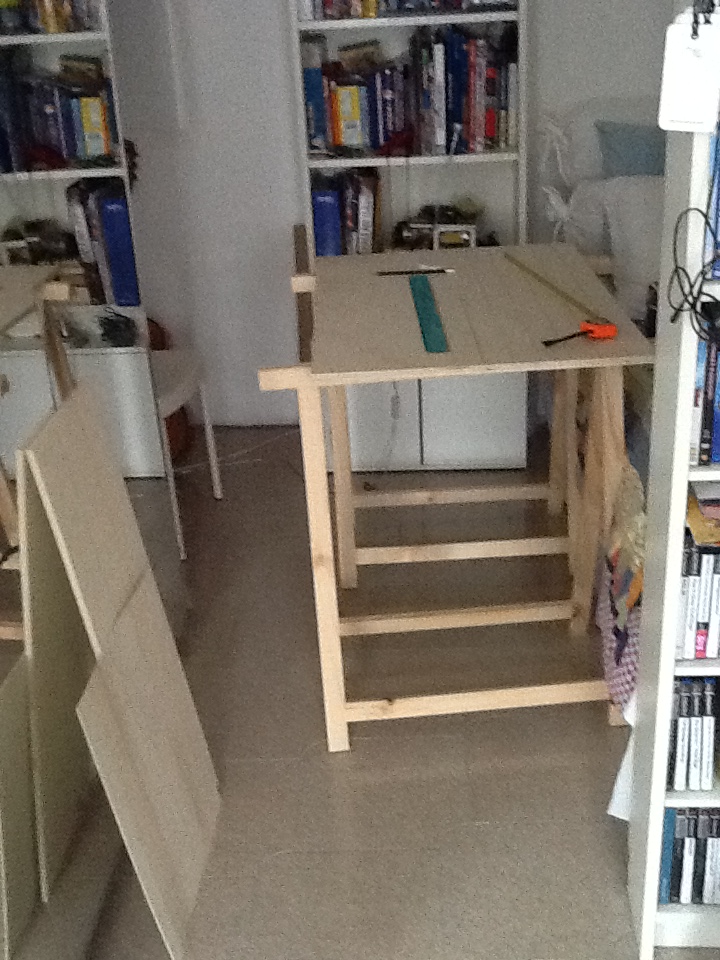

i lavori stanno partendo bene !!!
oggi ho iniziato a tracciare le linee di taglio per le tavole e nel pomeriggio arriverà il seghetto alternativo e in seguito passerò la miscela di colla e acqua per turare i pori.
inizio postando la foto che ritrae l'inizio dell'inizio del plastico:
308,03 KB
Ciao Umberto :cool: :cool:

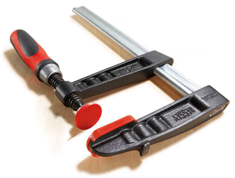

vedo che stai iniziando a "lavorare" il legno,non fidarti della riga per tracciare i tagli,ti occorre una squadra a legno con battuta.e qualche "sergente" per tenerli fermi,sia quando tagli che dopo per incollarli.
55,1 KB
14,27 KB
nella foto vedo dei listelli accoppiati,li hai messi così per misurarli o pensi di accoppiarli per il piano?

@fabio: quei listelli sono ancora da tagliare poi saranno le strisce che comporranno il modulo.
Oltre la vernice per invei binari, devo passare il turapori anche sul legno su cui andranno le rotaie ?
Ciao Umberto
Ciao Umberto
Il legno va trattato tutto per protezione, non tralasciarne nessuna parte.
