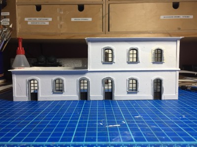

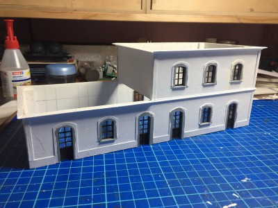

nuova puntata: Edificio capo-deposito, magazzini, lampisteria, servizi, work-in-progress:
materiali: Forex da 3mm, cartoncini vari spessori, listelli plasticard differenti sagome. Serramenti Auaghen (alcuni modificati)
seguirà costruzione tetti e verniciatura...

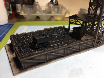

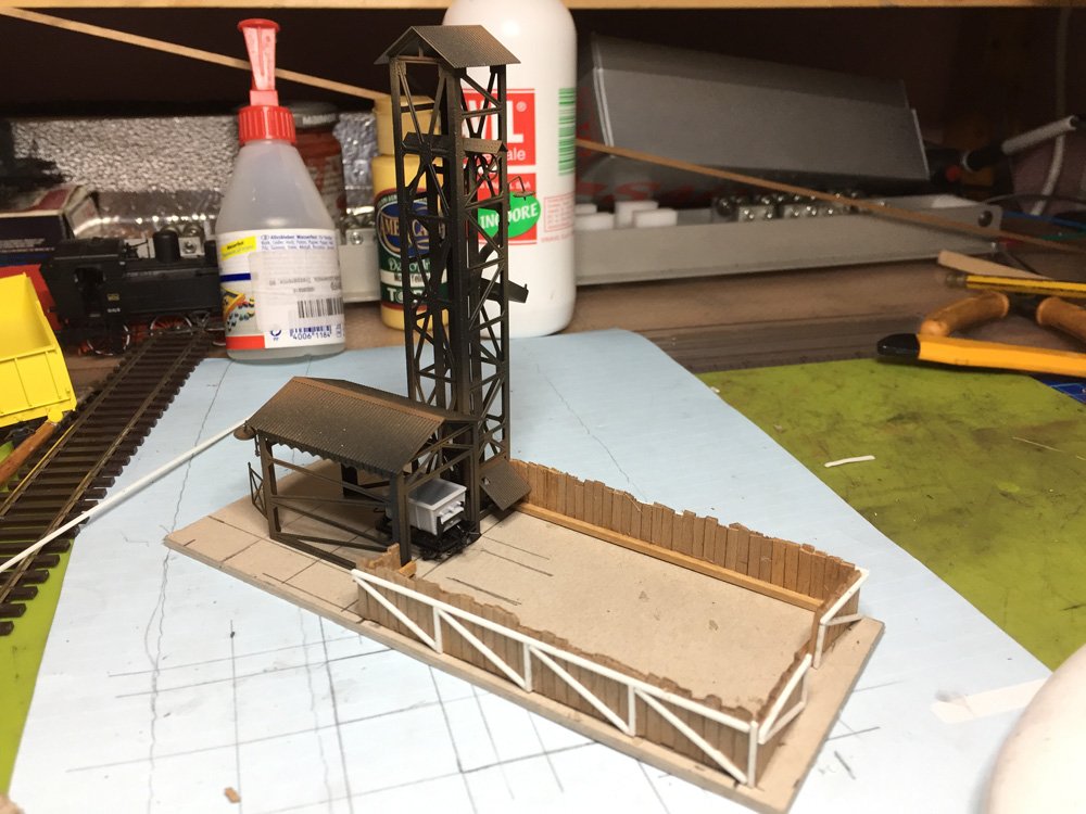

è un po' che non aggiorno la pagina dei lavori, che, lentamente, vanno avanti.

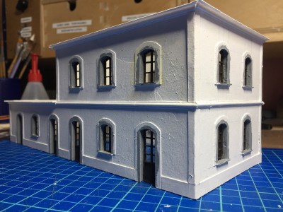

In attesa di prendere coraggio e cominciare a dedicarmi al "sotto" del modulo (adesso non ho più scuse... sia i servomotori che le apposite staffe sono arrivate così come gli ESU ServoPilot e quindi dovrei cominciare a fissare definitivamente il piano binari e lavorare sulla motorizzazione dei deviatoi...) continuano i lavori sia sulla piattaforma (dopo sacramenti vari sono riuscito a dotare il giocattolo Frateschi di un perno di rotazione, invece del suo assurdo sistema di movimentazione, in modo da poter calettare il motore passo-passo controllato con Arduino che il mio consocio CMP Massimo Ferrari sta mettendomi a punto) sia su qualche altro elemento scenografico. In primis è stato quasi terminato l'edificio di cui avevo già postato qualche foto

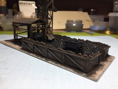

e poi ho messo insieme la carbonaia. Avevo già acquistato lo splendido sollevatore prodotto da Sagi in metallo fotoinciso e l'ho completato con il deposito carbone e la piccola decauville di caricamento:

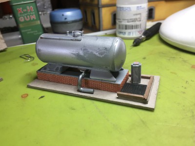

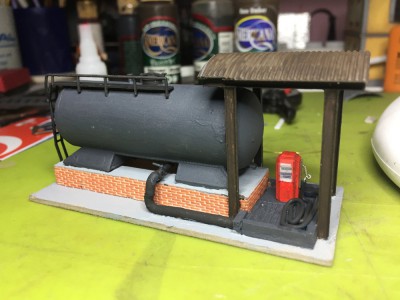

e oggi, complice il primo giorno di ferie, mi sono dedicato integralmente al distributore del gasolio, utilizzando la cisterna di un vecchio carro M Liliput disastrato, un po' di profili di plasticard e qualche listello navale. Divertente è stato realizzare la piccola pompa rossa...!
e adesso anche il distributore passerà al ciclo di lavaggi ed invecchiamento...
