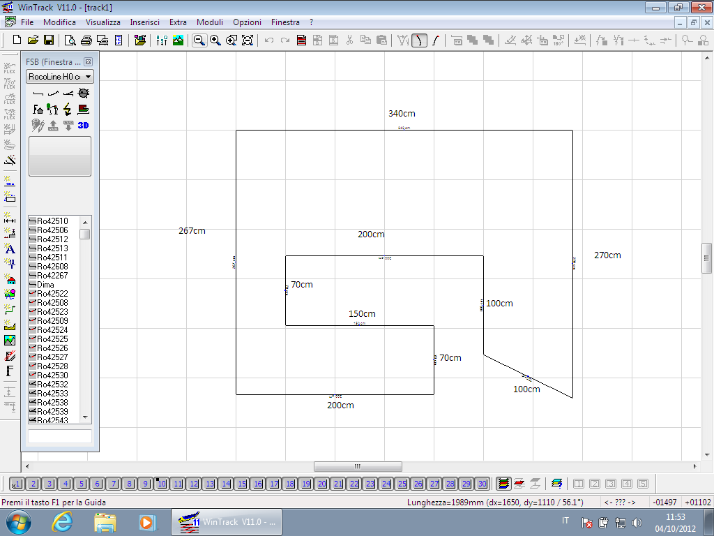

Amici,sto disegnando tanti progetti sia a pc che a mano su questa base e misure...
ma....... non c'è niente che mi convince,anzi piu disegno e piu sono dubbioso...
Scusatemi per la mia insicurezza,ma non vorrei creare un qualcosa di cui poi mi pento e sopratutto un qualcosa su cui butterò dei soldi inutilmente.
Mauro so che mi dici di non fare altri lavori di ampliamento e di divertirmi con quello che ho,ma personalmente la vedo una spesa doppia fare cosi... Io vorrei lavorare su almeno un banco definitico..
Con questo spero di non aver urtato nessuno,ma ho semplicemente spiegato i miei pensieri...
Allegandovi la foto mi piacerebbe,sempre se vi fa piacere,avere un vostro aiuto nello spunto di qualche schema...
Io pensavo di fare tutta la zona lunga 2mt e larga 70cm stazione principale,con dei corridoi (1 o 2) sulla parte piu stretta che vanno a collegarsi sia con i vari percorsi che con la stazione nascosta che farò sul ripiano da 3,40mt e poi magari mettere una seconda stazione di passaggio sulla parte lunga 2,70mt...
che ne pensate??

La base che hai disegnato già ti crea dei vincoli spiacevoli e non hai ancora impostato il tracciato.... e vorresti già costruirla? :cool:
Sei libero di fare quello che credi, ci mancherebbe!
Il tempo e i soldi sono i tuoi. Te lo dico serenamente e amichevolmente.
E hai una fretta che fatico a comprendere.
Allora vado giù un pò più duro così forse capisci meglio la faccenda, almeno come la vedo io.
Fare un plastico delle tue dimensioni, anche lavorando duro, ci vorranno un paio d'anni e qualche migliaio di euro; se, come dici, vuoi tutta una serie di automazioni, sei più vicino alla decina di migliaia di quanto non pensi.
Quindi impegno di tempo e di denaro che, come tutte le imprese, va pianificato nei minimi dettagli, perchè ogni variazione in corso d'opera implica ulteriore tempo e denaro. Fin qui ci sei?
Bene, veniamo ad alcuni aspetti tecnici del tracciato.
Osservazioni buttate lì a prima sensazione, guardando la tua base:
- la grossa parte centrale, profonda 125 cm e larga 340 è di fatto raggiungibile a mano fino a poco più della metà dello spessore; quindi come ci lavorerai sopra e ci andrai per recuperare vagoni sviati e fare manutenzione? E sotto, nella stazione nascosta???
- la parte ina basso larga 1 metro, come dicevamo in precedenza, ti permette il ritorno di una sola linea con raggio di 434 mm.
- la parte larga 70 e lunga 200 ti permette una stazioncina di testa.
- stazione principale sulla parte lunga 340 cm: pensa a come dovrai aprire il ventaglio dei binari di stazione. Comincia a togliere un metro (50 cm per lato) per le curve indispensabili e sei a 240 cm, poi metti un paio di deviatoi per lato (20 cm l'uno) per avere 3 binari di stazione e avrai il binario più lungo di poco inferiore ai 2 metri e gli altri intorno ai 160 cm. Sono valori buoni per convogli epoca IV; ci sta la loco (20 cm) e al massimo 5 carrozze (30-32 cm) nel binario più lungo e solo in quello.
Ora immagina di avere la doppia linea che tanto desideri e immagina di avere il doppio di deviatoi ( e non bastano); ti ritroveresti con binari di lunghezza massima di 130-140 cm (forse), assolutamente insufficienti per una stazione.
Queste brevi considerazioni le potrai verificare cominciando a disegnare il tracciato.
Eurostar dice correttamente che progettando si parte dall'aspetto che si vuole privilegiare, o tracciato o paesaggio; nel tuo caso devi però prima prendere coscienza dei limiti che può avere il tuo tracciato.
Il momento della progettazione è una fase molto bella ma anche molto contrastata, per via dei dubbi e delle incertezze; fa comunque parte, in modo fondamentale, del percorso di un fermodellista. E se la realizzazione richiede tempi lunghi, la progettazione ne richiede forse di più.
Con simpatia e amicizia :cool:

Grazie Mauro per aver espresso tutte queste parole per farmi capire molte cose...
Sai quando ho inziato a fare elicotteri radiocomandati,non avevo nessuno vicino che mi spiegasse anche la piu banale delle cose e qui mi ritrovo allo stesso punto se non il vostro aiuto...
Ho capito che ci sono punti del mio piano che non vanno bene,specialmente la parte larga dove effettivamente è difficile da raggiungere in tutti i suoi punti..
se la fai larga non è facile lavorarci,se la fai stretta non basta nemmeno per il percorso...mamma miaaaa!!!!!!!!!
Ho venduto un aereo a turbina per poter fare questo progetto e intendo portarlo avanti fino alla fine,ma a questo punto devo capire persino come fare il banco

Paolo... il trucco è, nei plastici perimetrali come il tuo, quello di non usare misure strettamente geometriche. In altri termini, allargati con la struttura solo dove serve davvero (per esempio dove hai le curve di ritorno o dove andranno eventuali elicoidali) e poi restringi dove è inutile avere una profondità di un metro se da li passa solo un binario o due... non so se mi sono spiegato!

Mario,va be ne ok posso stringere nei punti in cui non serve larghezza,ma se poi non mi basta per il paesaggio?

H500DEFENDER
Messaggi: 134
Iscritto il: mercoledì 19 settembre 2012, 11:39
Nome: Paolo
Città: formello
Re: Ho fede nel vostro aiuto per il mio primo plastico
#150 Messaggio da H500DEFENDER »
Scusa te è che io non sapevo che prima ci fossero queste differenze... i kit compresi nelle confezioni sono della hornby,infatti altri scambi che ho preso a parte sono della hornby...
