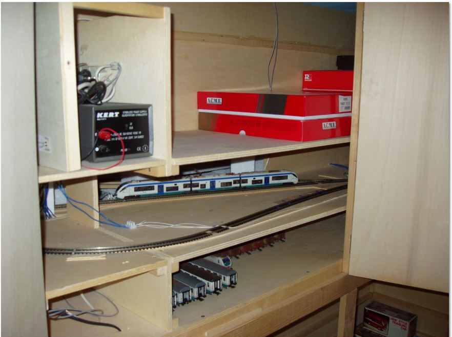

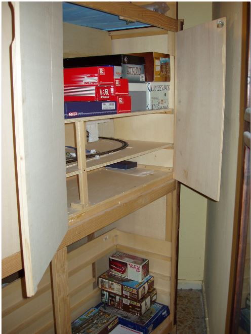

Grazie Antonio. No, tutto il plastico si trova all'interno di un armadio vetrina delle misure di 190x120 cm. Nella parte anteriore e nelle parti laterali, fino a 80 cm di profondità ci sono i vetri, oltre questi inizia la parte nascosta, sui lati c'è uno sportello apribile per i comandi, nelretro 4 porte per accedere al retroplastico dove ci sono dei ripiani per sistemare il materiale. Tutto il mobile è su rotelle, per spostarlo quando si deve accedere al retro.
Alcune foto del retro, dove c'è la zona ripostiglio
76,38 KB
55,66 KB

Complimenti, ben progettato.
Guardando il mobile non si ha l'impressione che dietro possa esserci ancora spazio.
Un bel plastico passerella, molto curato nei dettagli.
