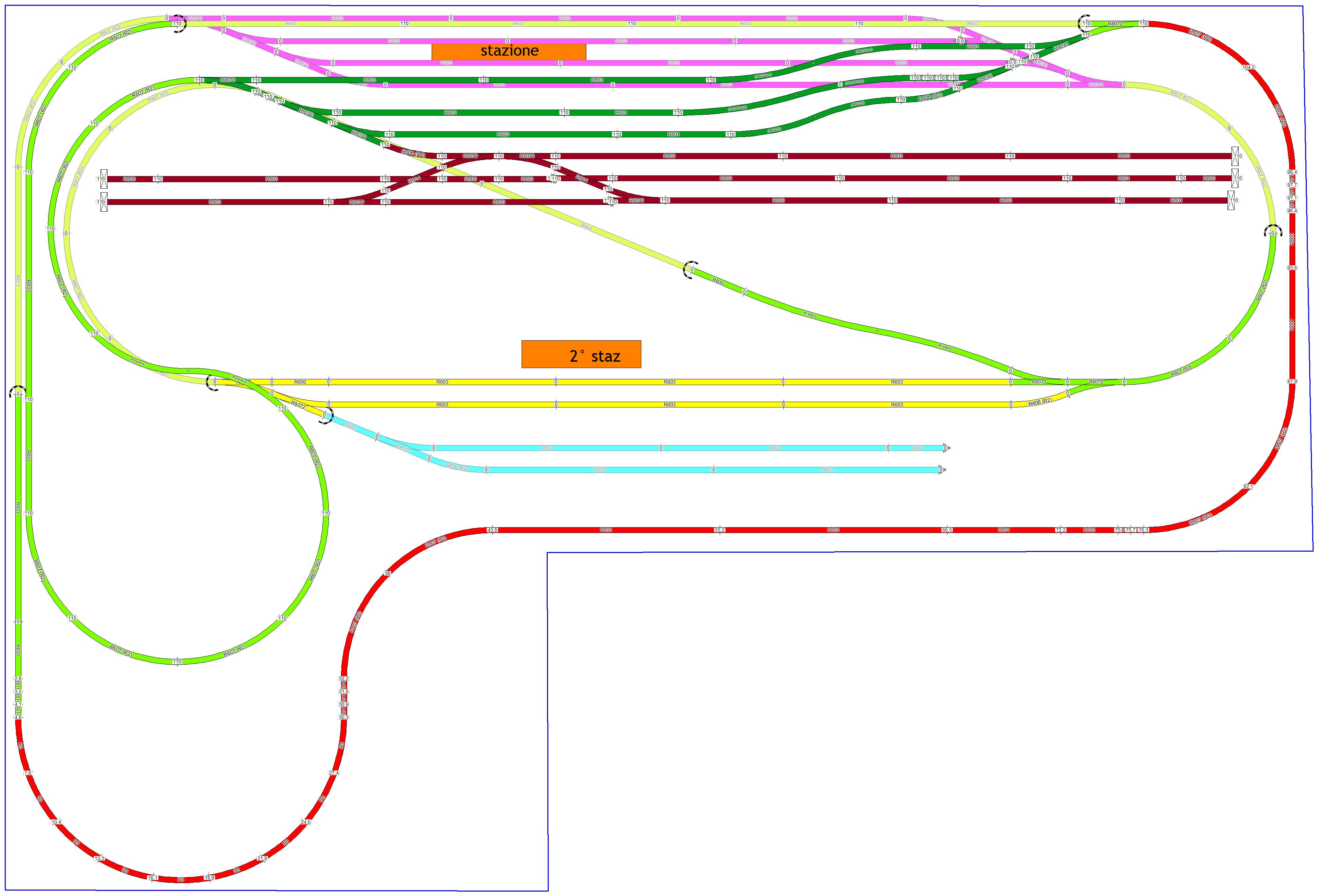

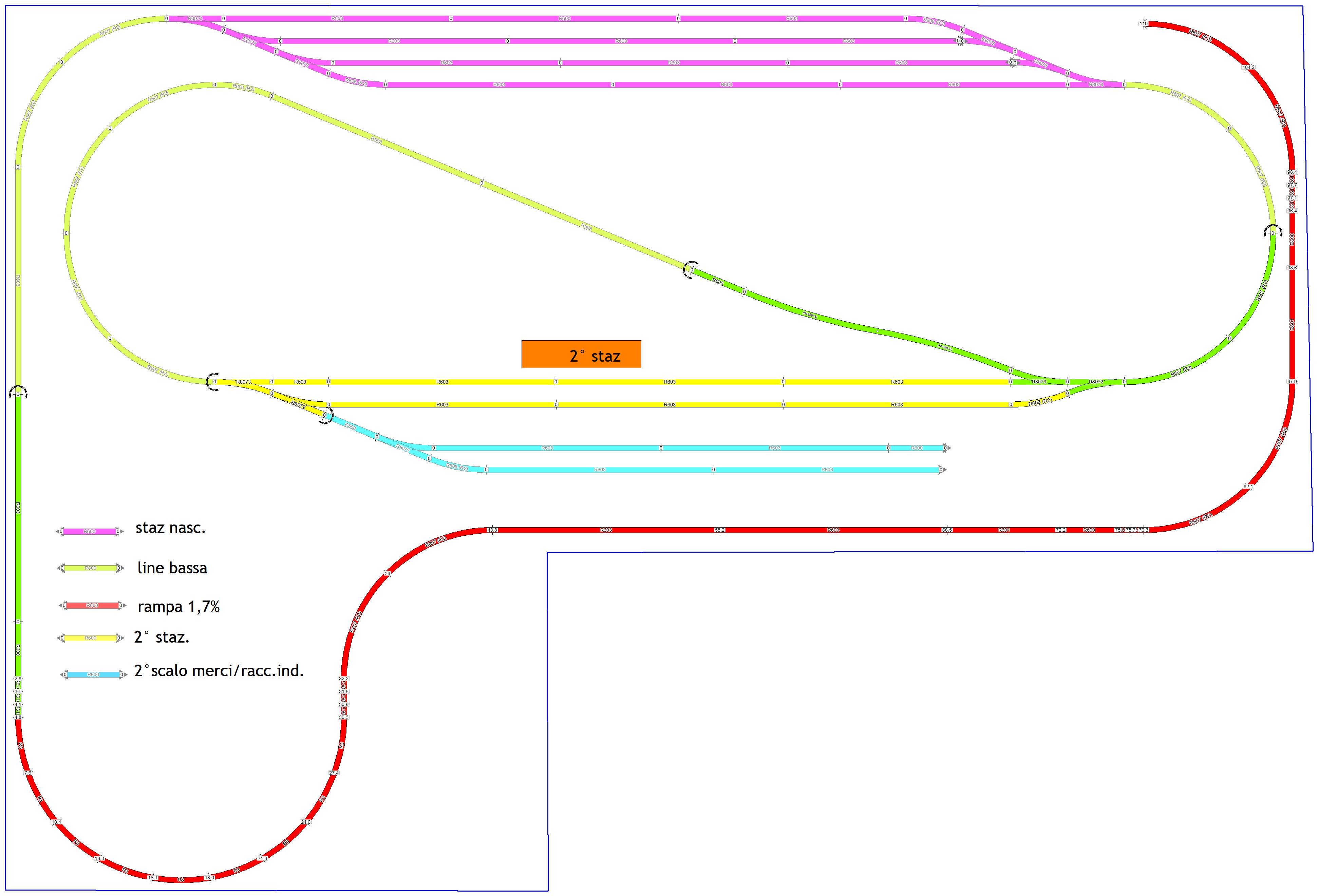

Magari qualcuno di voi ricorda il progetto lungo muro che ho esposto all' inizio e per il quale ho avuto diversi suggerimenti. non so perchè adesso mi sembra un po' triste e così ho provato a considerare altre possibilità. ossia il classico tavolone in mezzo alla stanza. i disegni che vedete sono fatti in tal senso e prevedono uno spazio tutto intorno di 40 cm tranne il lato in basso a sinistra (curva rossa) dove lo spazio è aperto. Il lato più lungo (in alto) è di 3,8 metri, il lato a sinistra è di 2,30 metri e quello a destra di 1,6 metri. allego i disegni.
ci sono due stazioni e due scali, la rampa è all' 1,7% e sono previsti 2 cappi di ritorno.
aspetto critiche e suggerimenti.

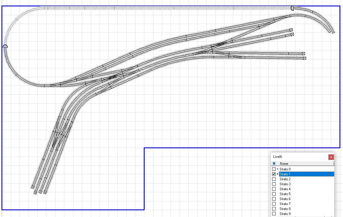

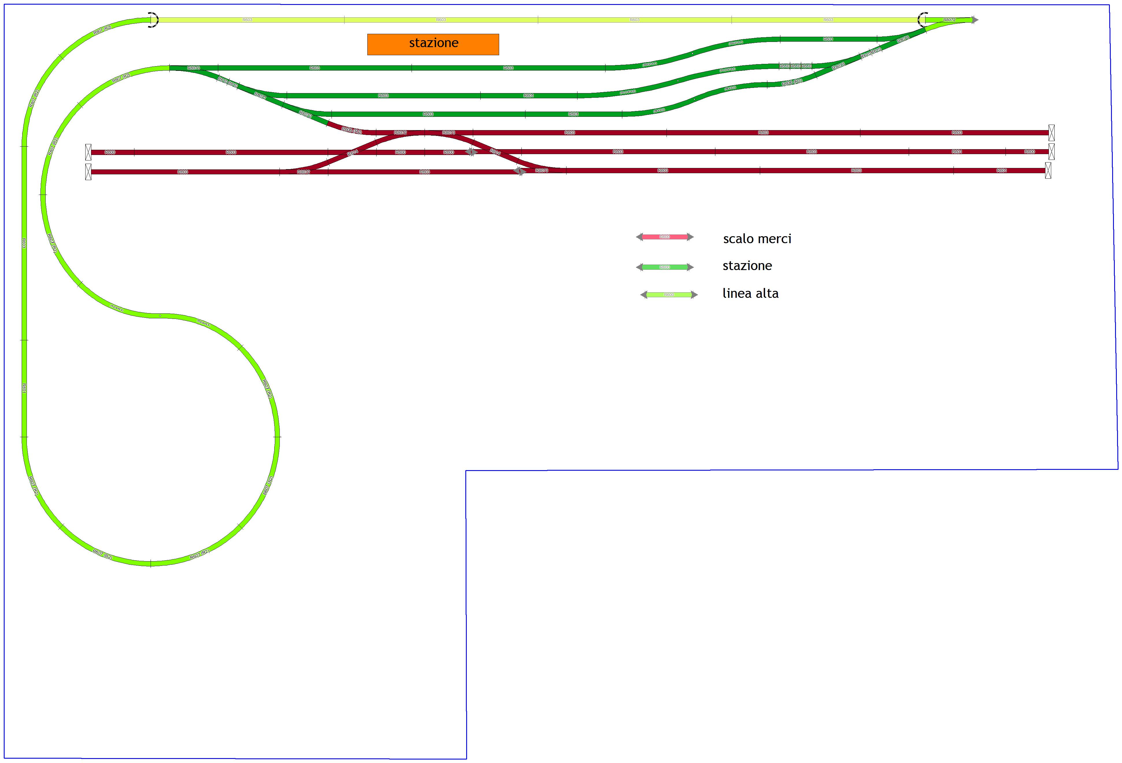

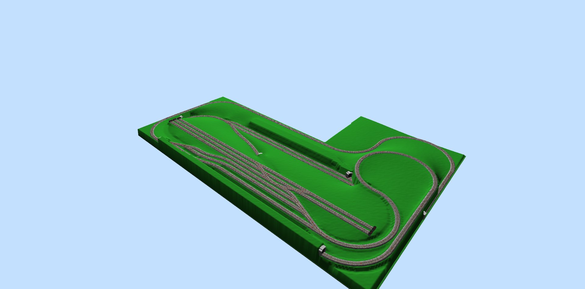

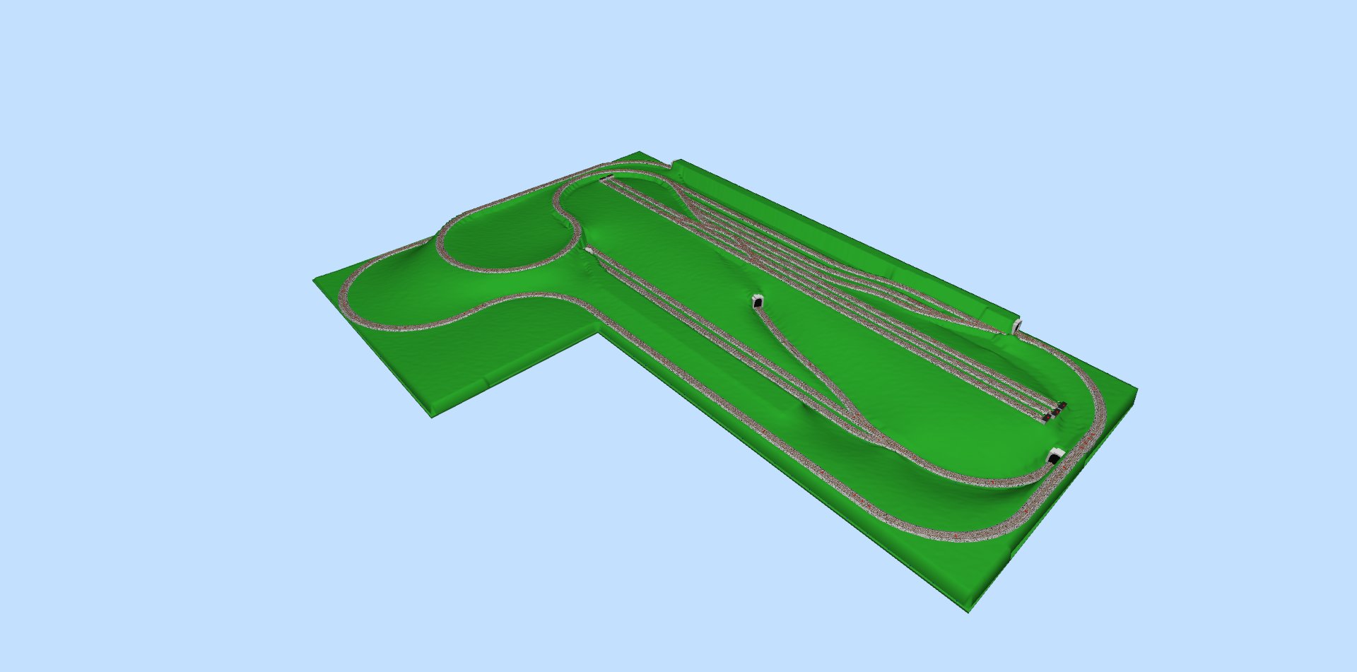

Ciao, ho visto il tuo ultimo progetto e devo ammettere che non mi fa impazzire. Le stazioni e i binari di ricovero così dritti e paralleli al bordo della struttura non mi sono mai piaciuti, non mi danno l'idea di dinamismo nel complesso della scenografia. Occuperei di più gli spazi centrali con il deposito dei carri e farei lo scalo vicino alla stazione principale, mettendo nella secondaria, che è un pò in basso rispetto alla scenografia, un semplice binario per un magazzino merci insieme al binario di raddoppio.
Chiedevi un commento e questo è quello che mi sento di dirti cercando di rimanere quanto più vicino a quanto hai proposto. Un qualcosa così, buttato giù in fretta giusto per rendere l'idea e magari darti qualche spunto.
Base con stazione nascosta
Piano superiore

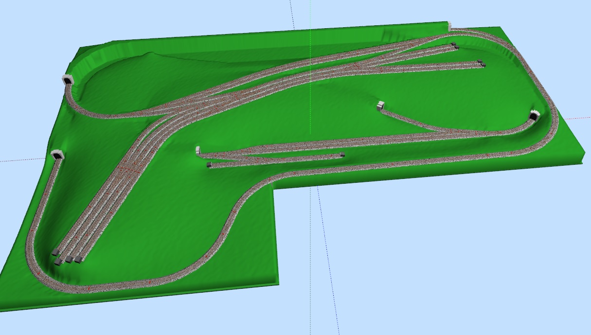

Vista 3d d'insieme

Mi piace ed è fattibile. decisamente è più dinamico come dici tu. lo studio. grazie

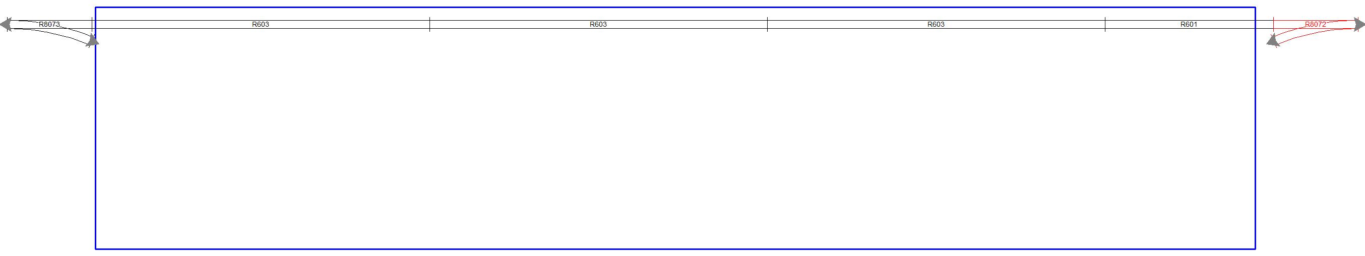

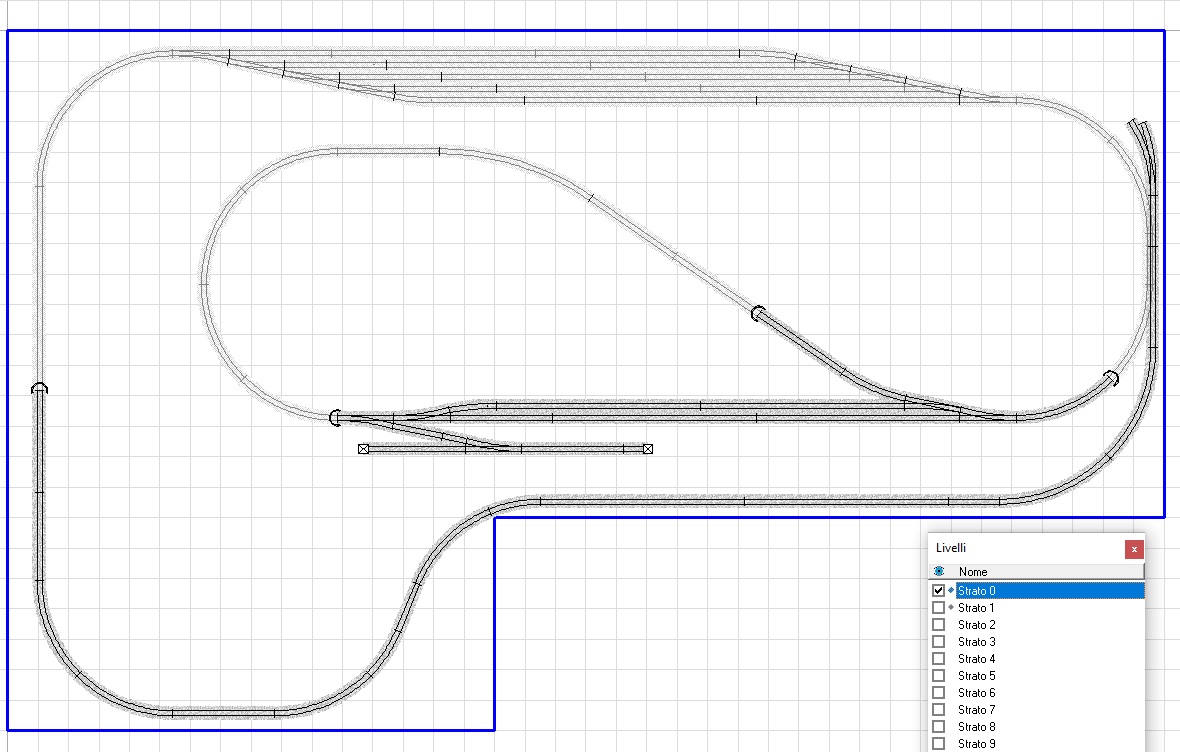

ciao a tutti. rieccomi dopo tanto tempo e con il layout quasi finito. al termine metterò qualche foto. mi rimane la stesura dello scalo merci e per questo allego l' immagine in jpeg.
. non riesco ad allegare il file di scarm.
lo spazio a disposizione è il riquadro blu tra i due deviatoi (230 x 48 cm). nelle intenzioni è uno scalo di transito fruibile in entrambe le direzioni. il primo binario tra le direzioni dritte degli scambi dovrebbe essere dedicato alla corsa e mi piacerebbe che ci fosse almeno un altro binario sufficientemente lungo per l' arrivo e sosta del treno. a fronte di questo dovrebbero esserci delle aste di manovra, non necessariamente lunghissime per scomporre e ricomporre i vari merci. se poi riuscissi a inserire delle piattaforme per il semplice parcheggio di carri sciolti con piccoli edifici tipo magazzini sarebbe il massimo. Chiedo a voi qualche suggerimento contando come sempre sulla vostra gentilezza e competenza.

Se vuoi postare un file di Scarm devi prima comprimerlo con programmi tipo win.zip
