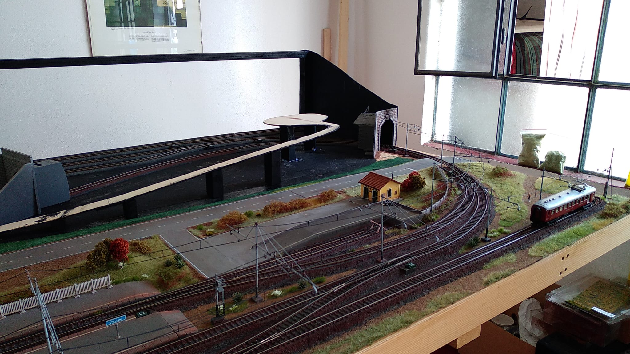

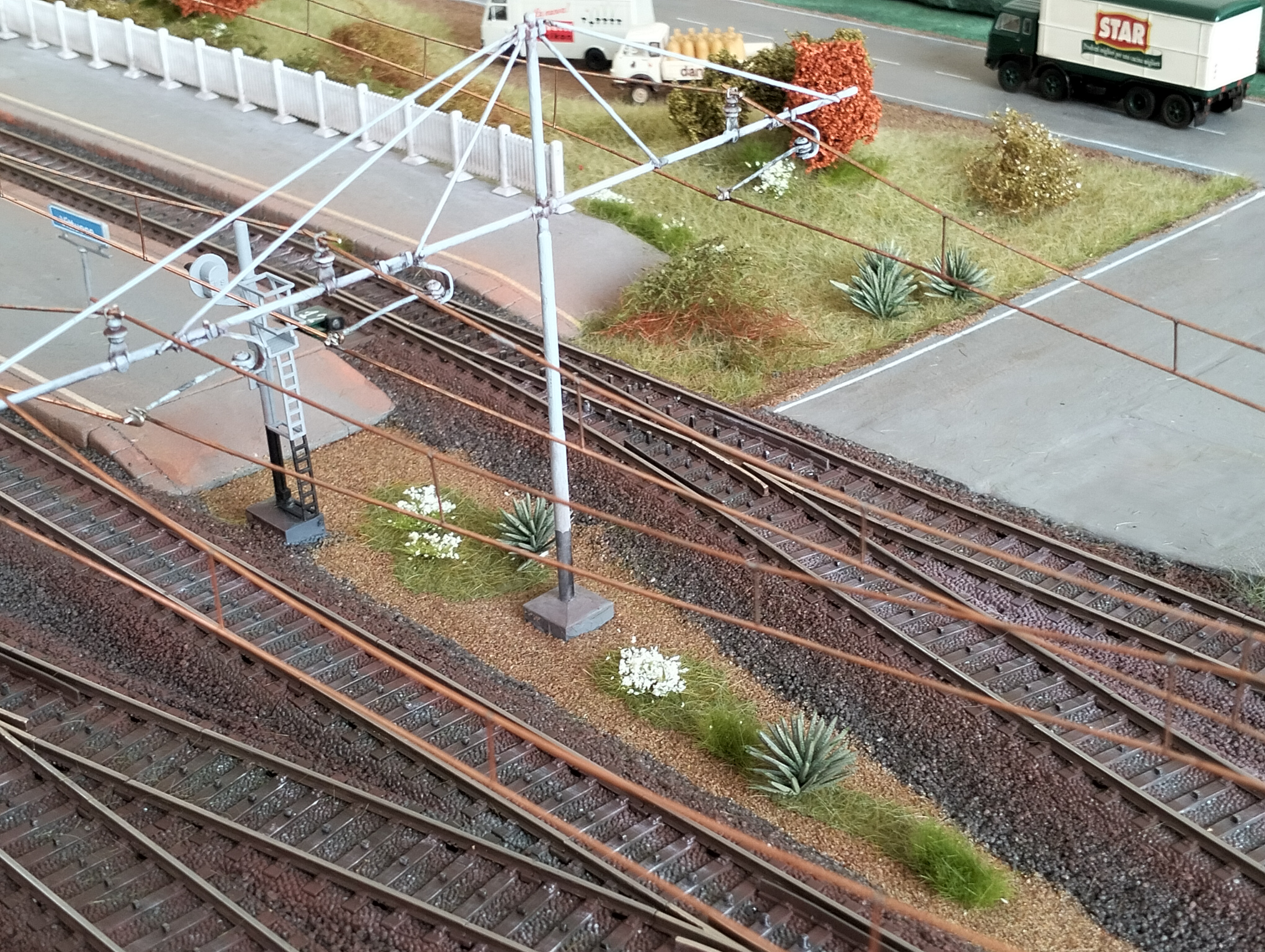

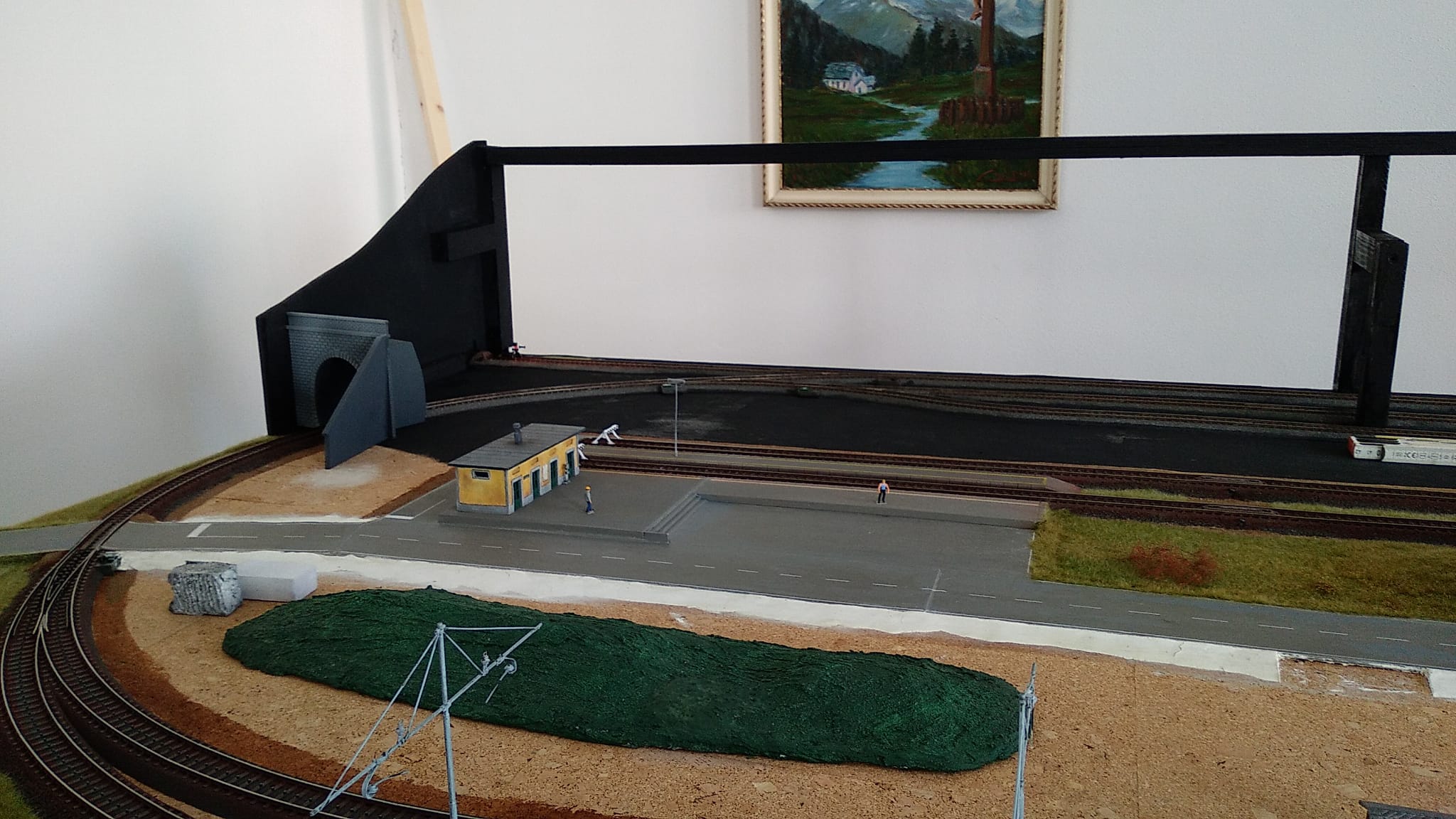

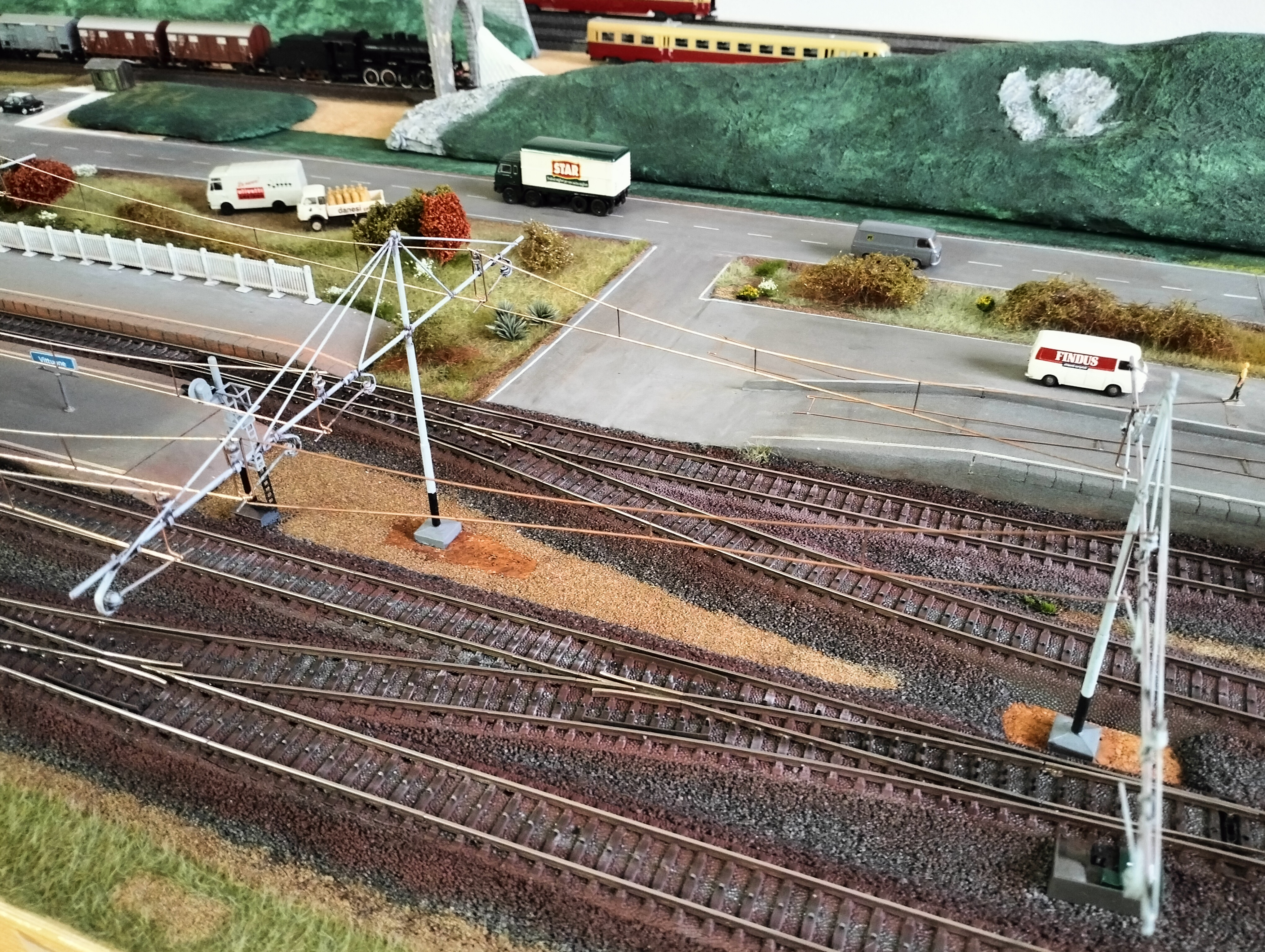

Prove tecniche di palificazione FS
Saldati i primi pali e provato a stendere qualche filo provvisorio di catenaria per prova,
qualche foto con vista d'insieme.
Si va avanti a sprazzi qua e la pian pianino

Molto bene Lorenzo e grazie per l'aggiornamento.
La posa della catenaria è un gran lavoraccio, ma val la pena valutarla sia in termini di tempo e costi.
Personalmente dopo averci sbattuto il naso, sono passato a linee a sola trazione termica, con locomotori elettrici con pantografi abbassati in coda ad una locomotiva a vapore... giusto un rimando a deposito.

Beh proviamoci almeno.
Il plastico è piccolo e la catenaria insisterà solamente per metà tracciato in quanto il rimanente è in galleria.

Verissimo Giorgio. Io la definisco la prova del nove per noi fermodellisti essendo il lavoro piu' impegnativo e rognoso. Cio' non deve spaventare ne impedire di affrontare questa delicata fase... Saluti. Egidio. [51]

hai intrapreso il sentiero più difficoltoso e complicato "la catenaria", le prove sono un ottimo inizio. Nella sua semplicità il tuo plastico mi piace parecchio

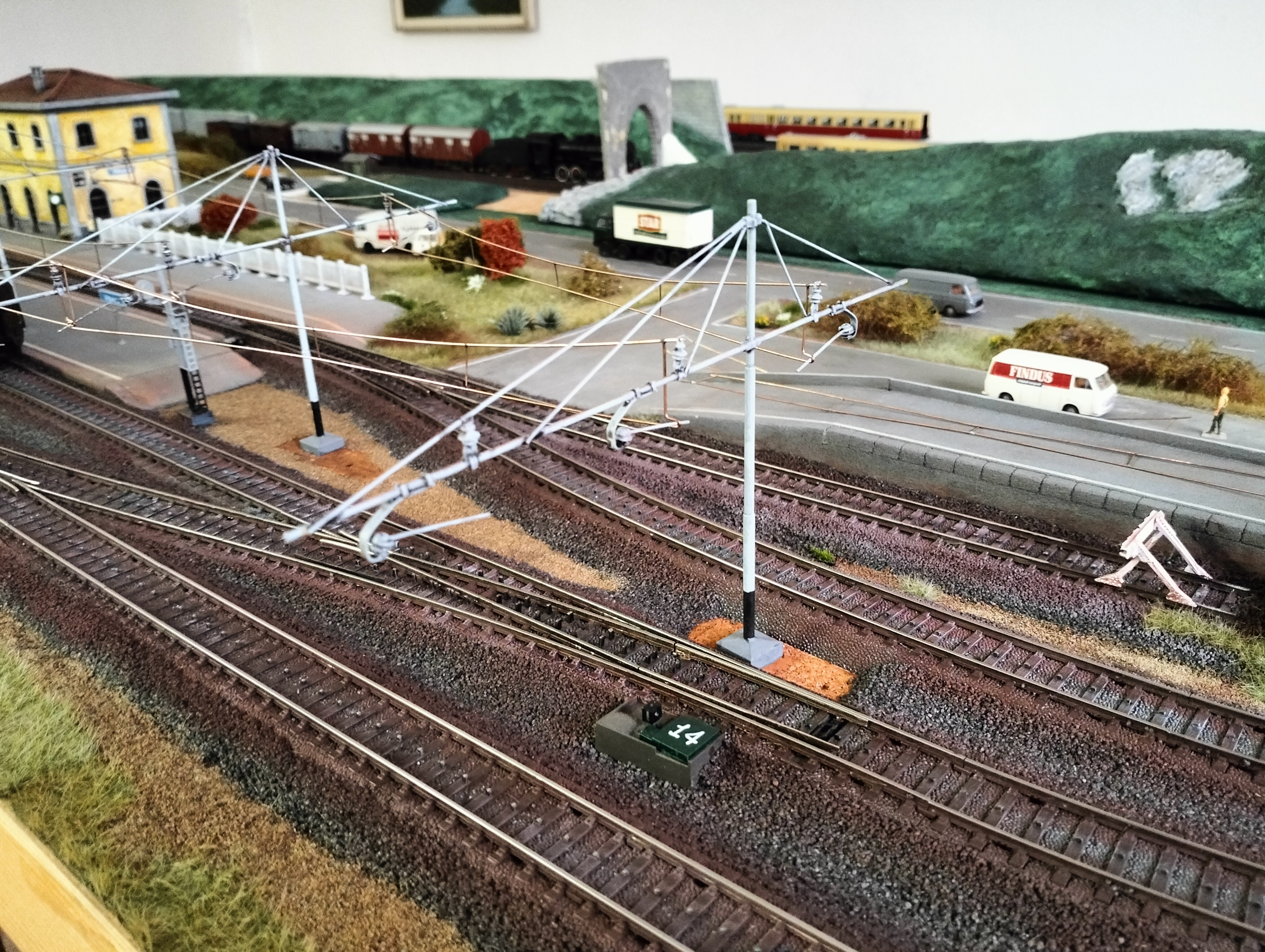

#108 Messaggio da Alfaluna »
... scusate per il brutto sottofondo.

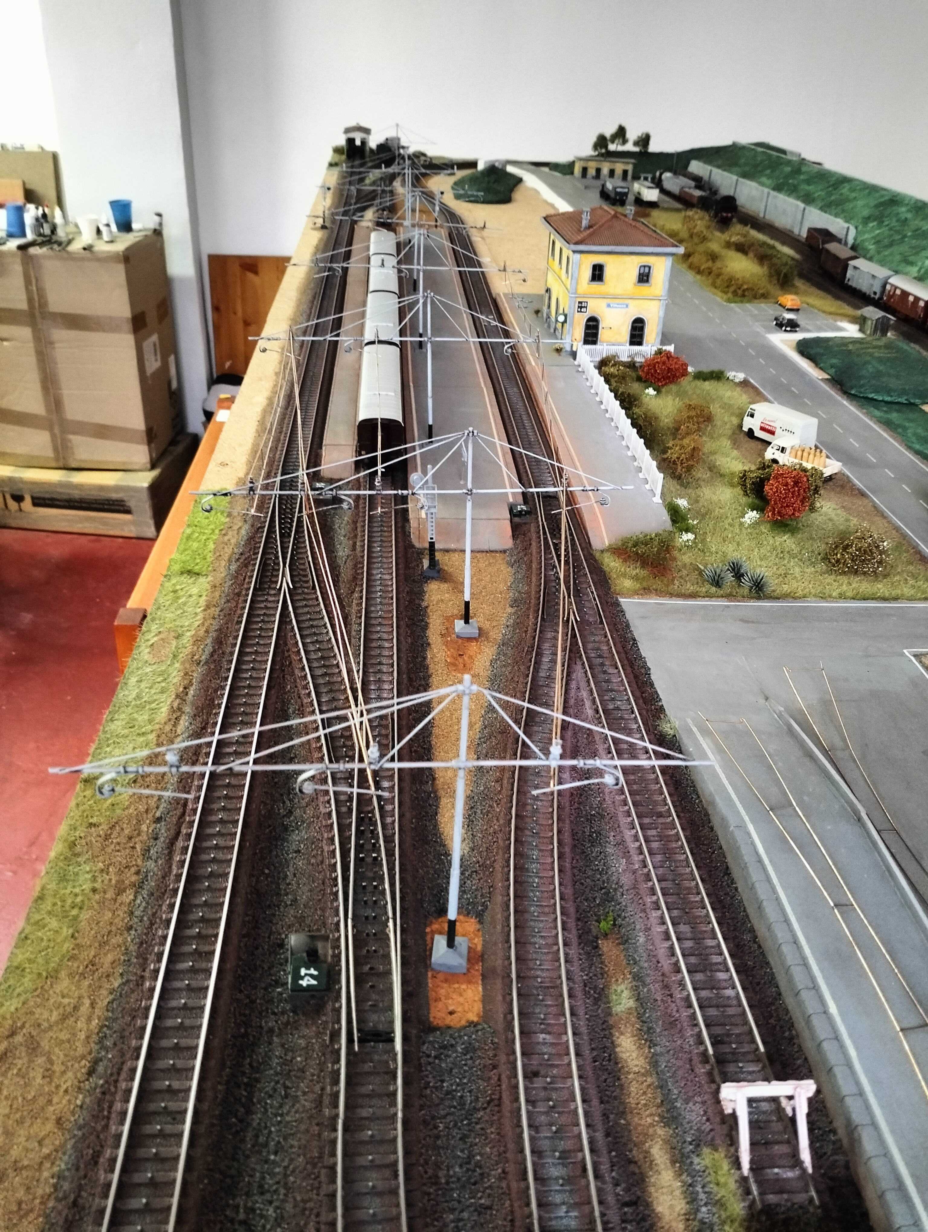

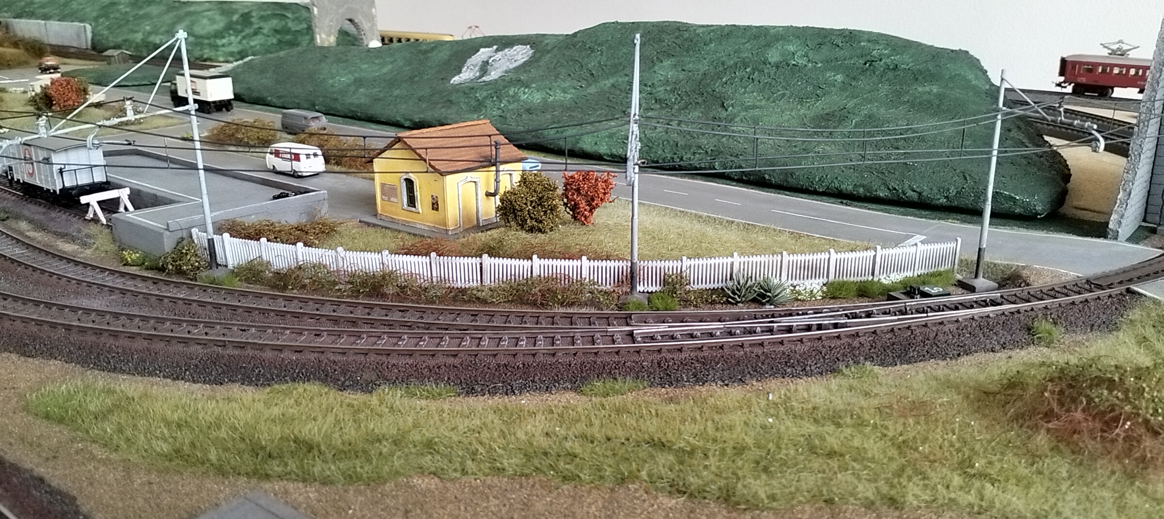

Le locomotive Roco e444 e444R e465 e la Marklin e424 funzionano :-)
La e428 Piko che ha un bellissimo pantografo ma piccolissimo purtroppo no :-(
Si va avanti anche con un po d'ambientazione

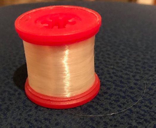

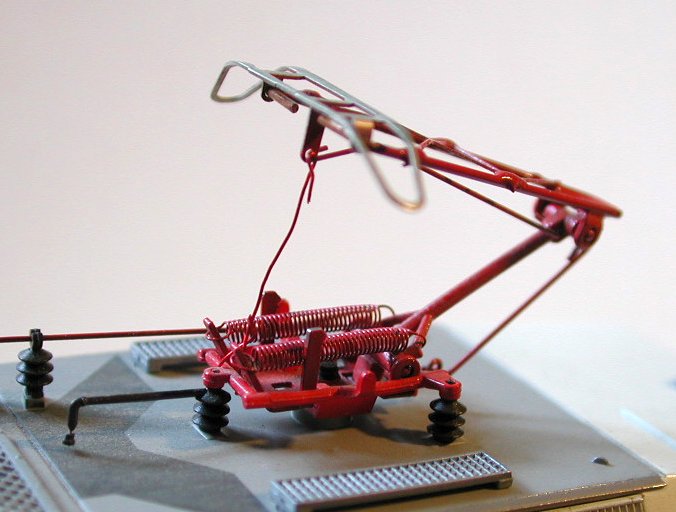

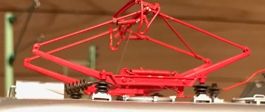

Per eventuali loco con problemi di strisciante, mi permetto di suggerire di bloccare con del filo da pesca e due punti di colla il pantografo alzato fino ad un qualche millimetro dal filo di contatto sempre che la catenaria non abbia funzioni di alimentazione del rotabile (cosa oggi quanto mai inutile con il DCC).
Con il metodo del pantografo "zoppo" e possibile posare la catenaria con molte licenze ferromodellistiche basta solo fare attenzione che il pantografo non prenda dentro in qualche sagoma limite fuori standard NEM.

Proverò ad usare il trucco del filo da pesca, magari annodato e non incollato; chiedo qui se qualcuno ha una foto per capire come fare.
Messaggi: 4842
Re: Plastico Vittuone
#114 Messaggio da IpGio »
Varie soluzioni...
Fonte www.stummiforum.de
Fonte forum.spurnull-magazin.de
Panto fix - Fonte mectub.de
ce ne sarebbe un'altra ma te la racconto a quattr'occhi, altrimenti qui mi disconoscono come ferromodellista... [104]

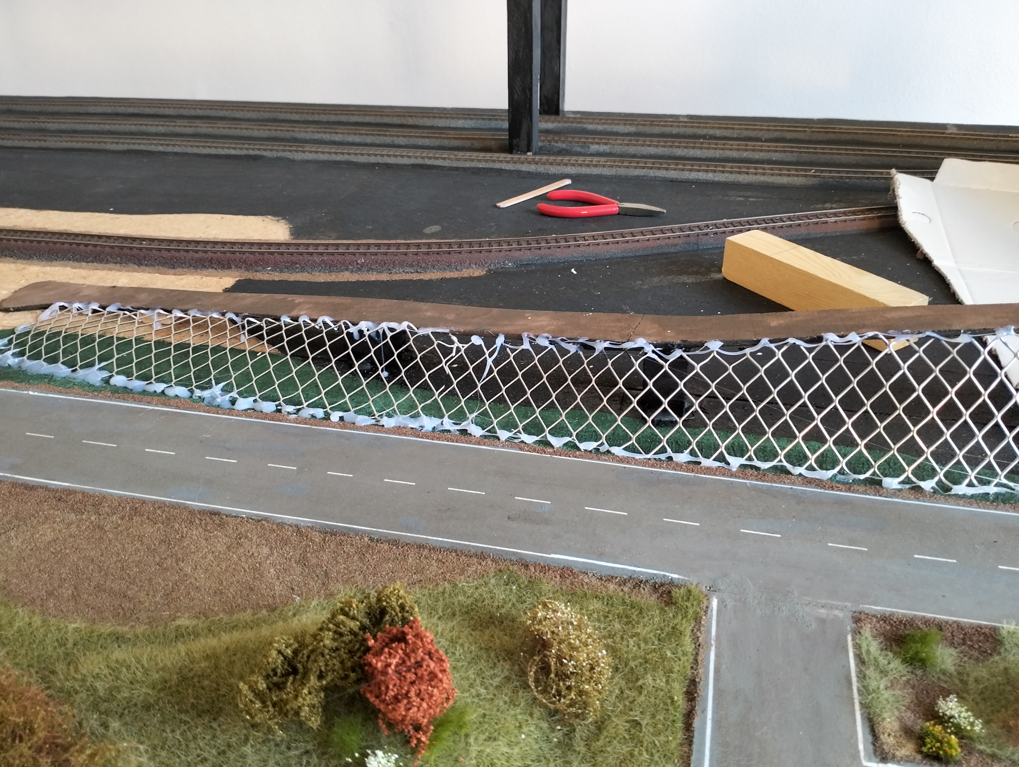

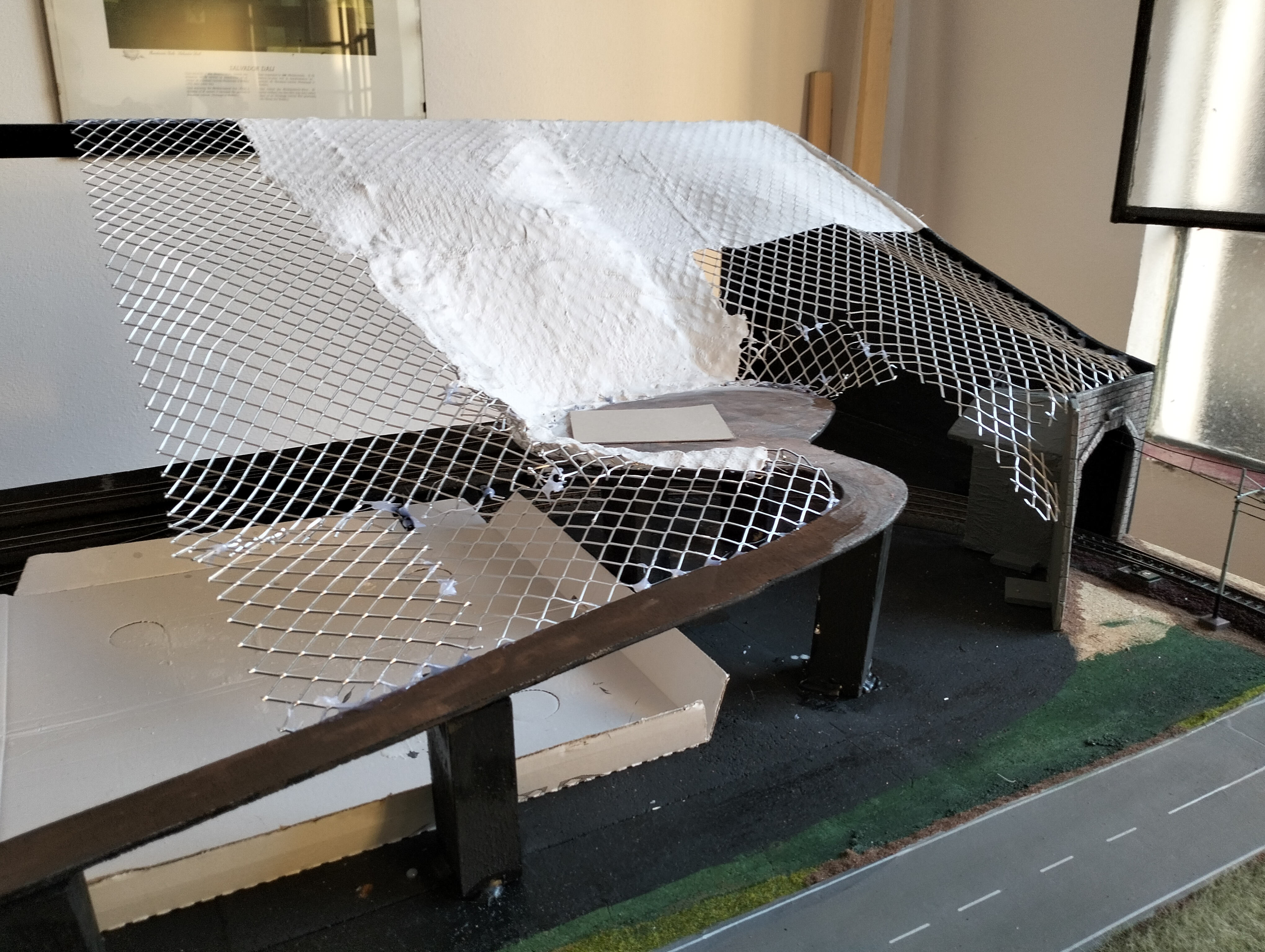

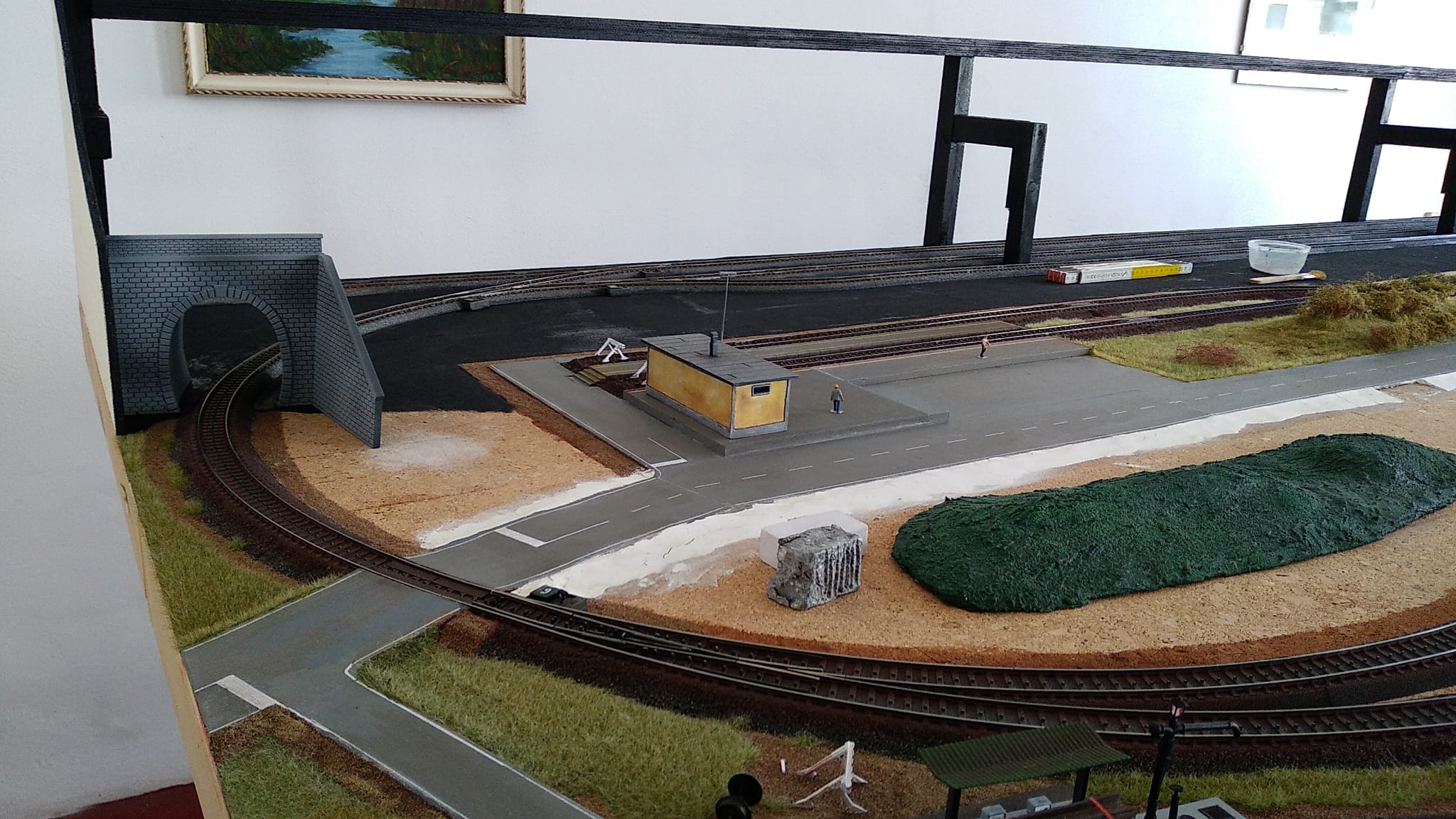

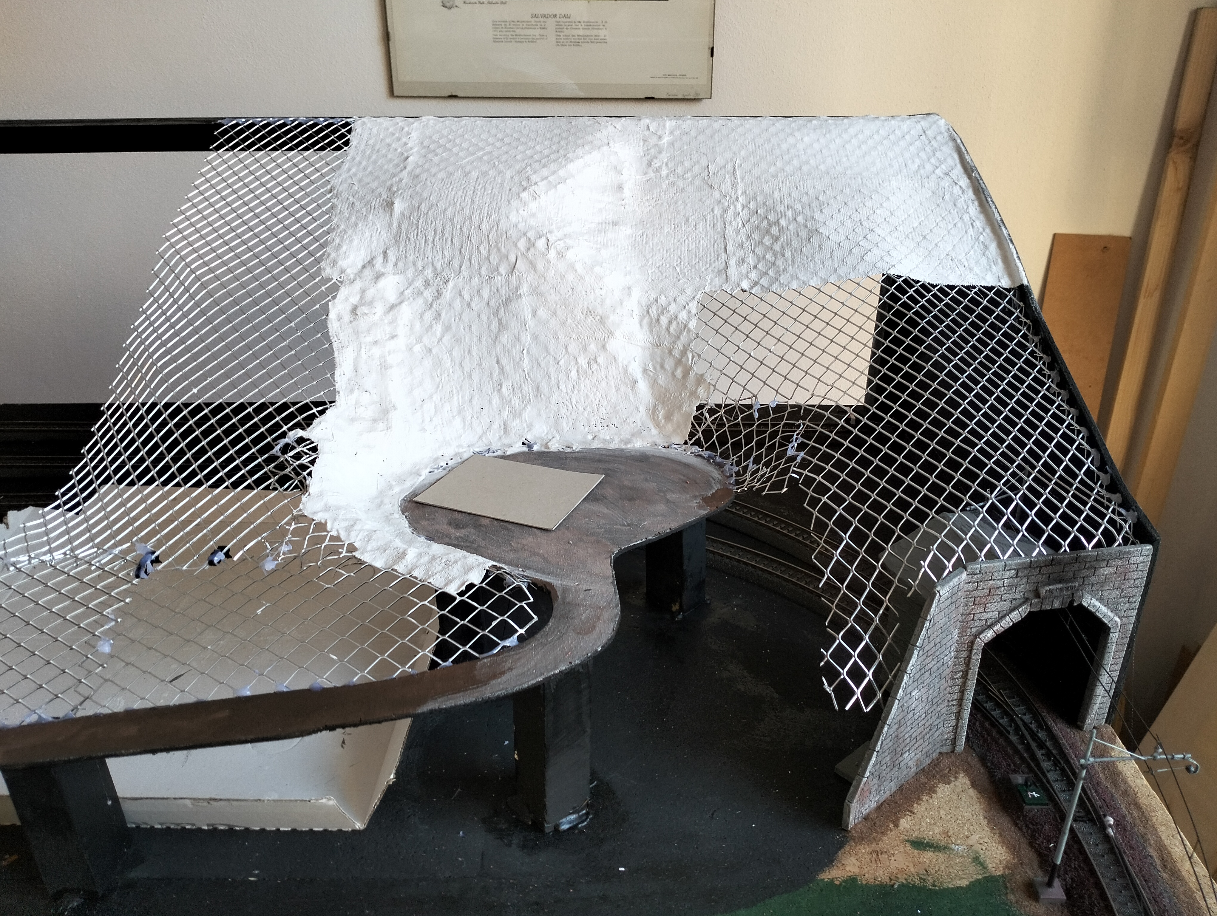

Con l'approssimarsi delle ferie estive e dunque un pò di tempo, ho rotto gli indugi.
Tolte le alture provvisorie che mi hanno fatto giocare un poco con i miei treni con l'amico falegname ho preparato il telaio in legno
che sosterrà la montagna che nasconderà la stazione fantasma.
Ora non posso più tornare indietro, mi aspetta un lavoro lungo e impegnativo, ma soprattutto spero, decente :dull:

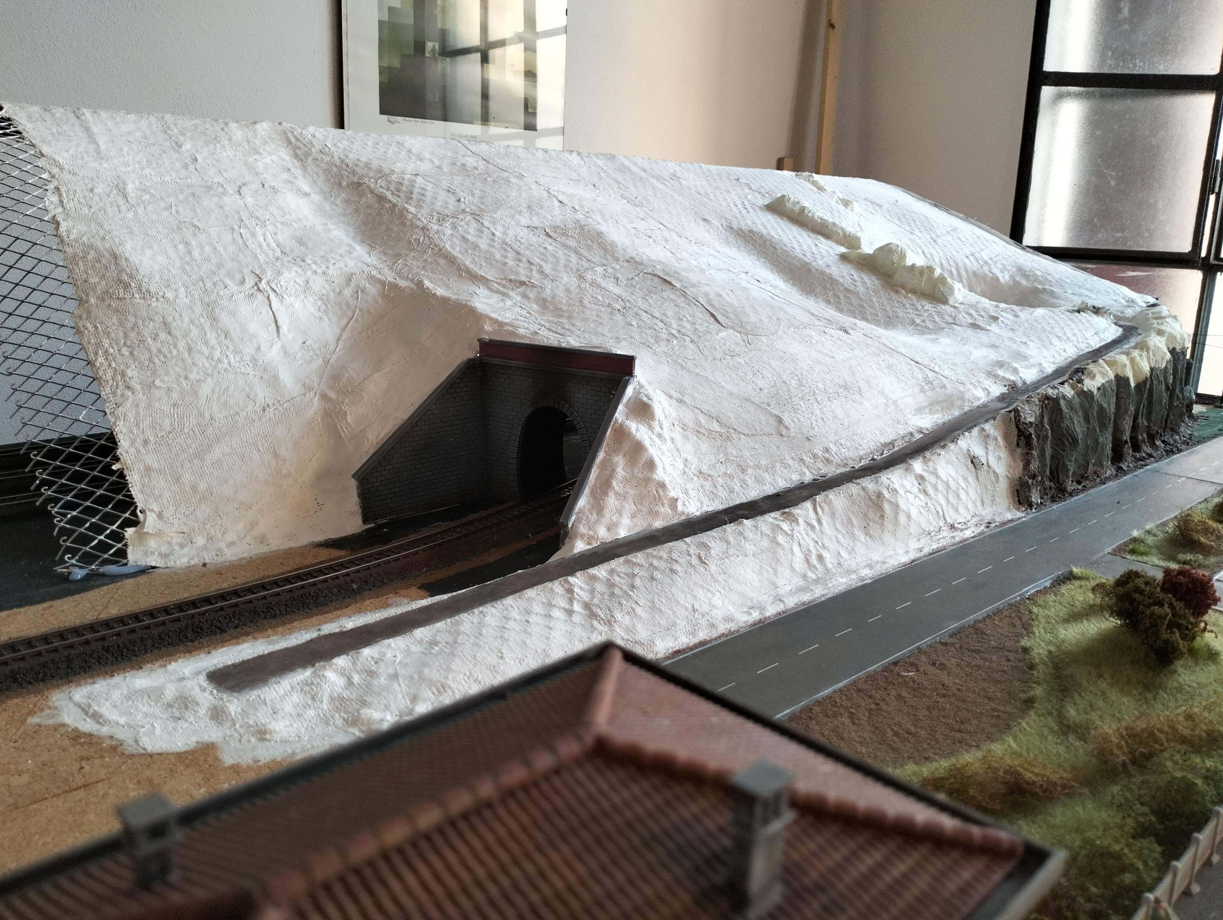

Grazie Valerio,

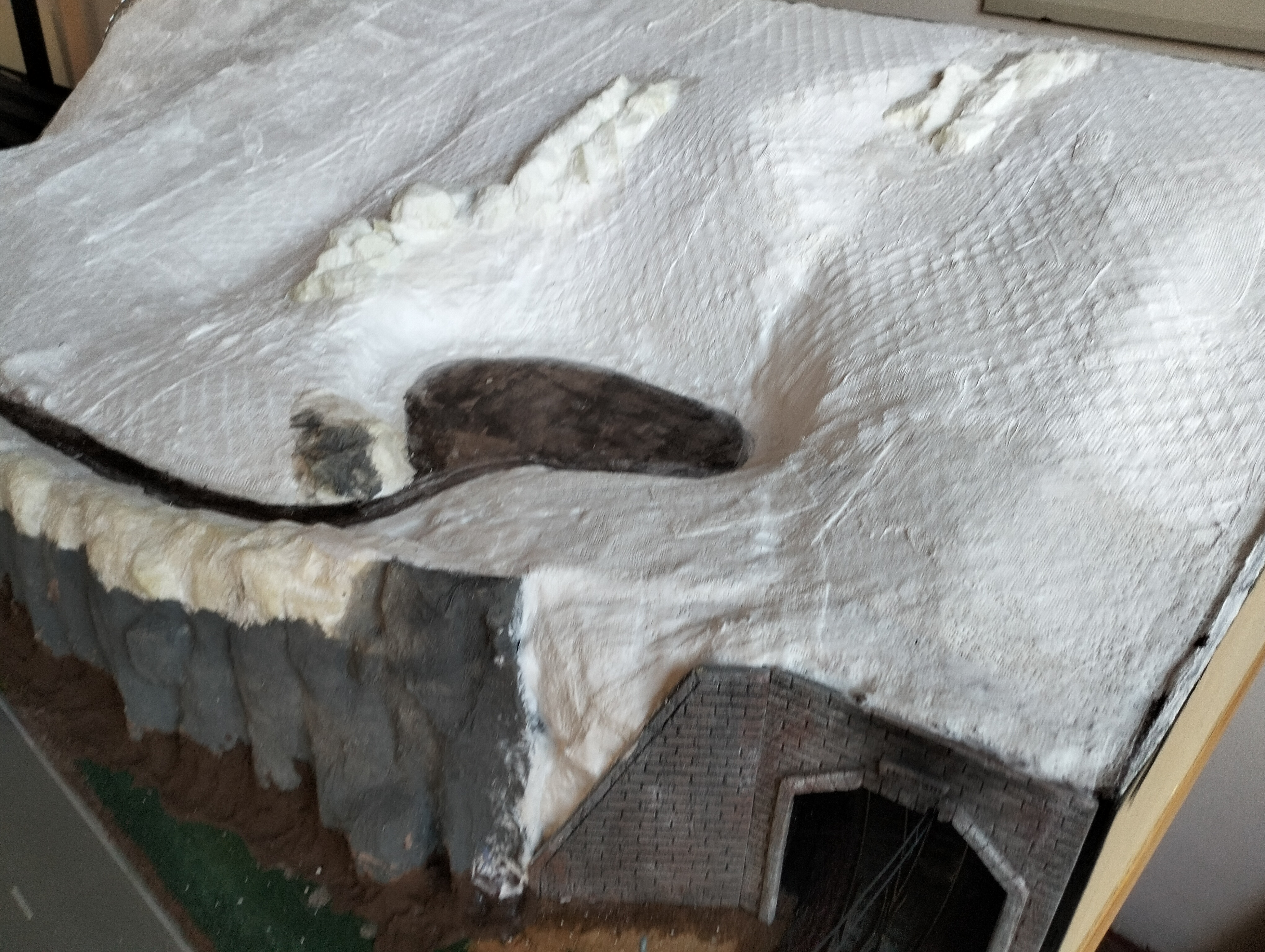

Seguirà applicazione di reti in alluminio a sostegno della struttura e garze imbevute di gesso a formare il terreno.
Messaggi: 4412
#120 Messaggio da saverD445 »
Ottimo , esattamente come ho fatto io.
Solo che io ho usato la rete delle zanzariere

altro bel lavoretto la scenografia, un consiglio: dopo l'ottimo primo strato di garza gessata, per togliere quell'antiestetica tramatura della rete sottostante dovrai stendere "malamente" ulteriori strati di carta cucina con acqua e vinavil, così oltre a togliere la trama dai ulteriore movimento al terreno e una più consistente base anche per il fissaggio di alberi.

58dedo ha scritto: ↑martedì 30 luglio 2024, 9:11 ciao Lorenzo,
Buon lavorooooo [253]
Grazie Diego,
di garza ne ho dati due strati per creare un po di consistenza.
Per carta cucina interi lo scottex? Lo scottex ha anch'esso un po di trama va bene?
