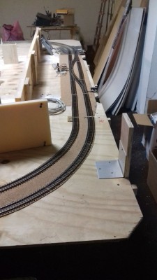

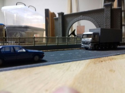

ecco gli ultimi aggiornamenti del mio "lento" lavoro.....

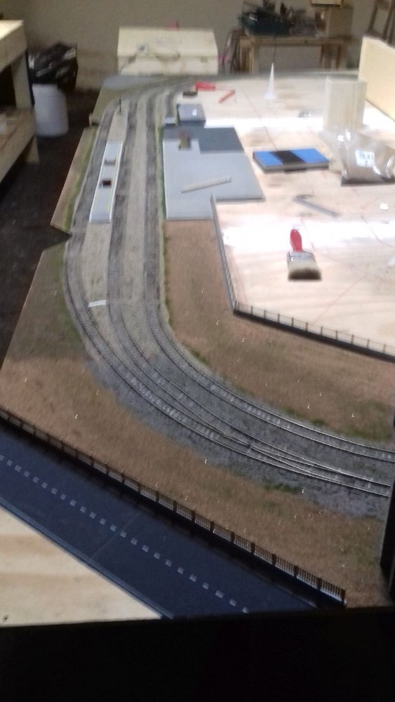

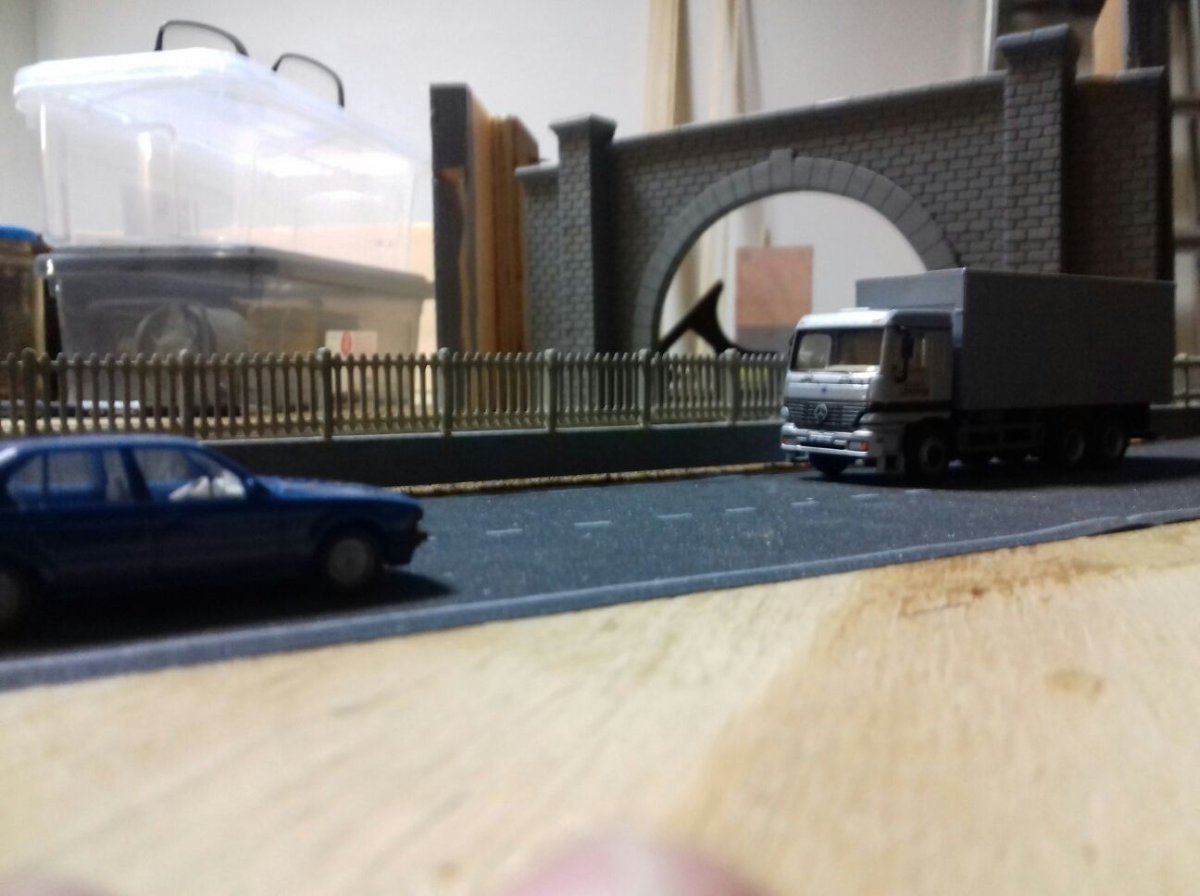

Strada e staccionata FS
Montaggio delle sagome limite in prossimità dei deviatoi
Saluti
Fabio

Bel lavoro Fabio :)
Per la strada mi sembra abbia utilizzato il prodotto Noch, io per cercare di migliorane ulteriormente l'effetto visivo ho data una leggera sporcatura sia con lavaggi che con la tecnica del pennello a secco usando i colori acrilici, tende ad eliminare quell'effetto monocromatico, inoltre ho cercato di aumentare il realismo creando alcune crepe, trovi tutto nella discussione sul mio plastico, è uno degli ultimi lavori fatti :wink:

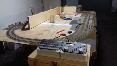

Et voilà....
Il pastico è un semplice ovale, è composto da una parte "a vista" dove posizionerò la mia stazione HR modificata.
Alla sinistra della stazione poserò uno scalo merci
Alla destra al momento non ho previsto nulla, ho solo posato la ghiaia per il terreno e costruito con dei listelli i supporti per la staccionata FS
Sul marciapiede mancano i lampioni a cetra ancora da acquistare
Stazione
Stazione
La parte opposta alla stazione è nascosta, è presenta una doppia comunicazione.
Prossimamente proverò nella curva in basso, lo stop e la ripartenza temporizzata dei convogli per ridurre l'effetto ottovolante.

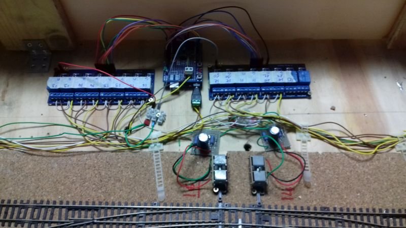

Sto realizzando i sensori d'assorbimento ed al momentoè prevista una gestione con i relè temporizzati prima di approntare un'Arduino Nano dedicato come già discusso con Antogar.

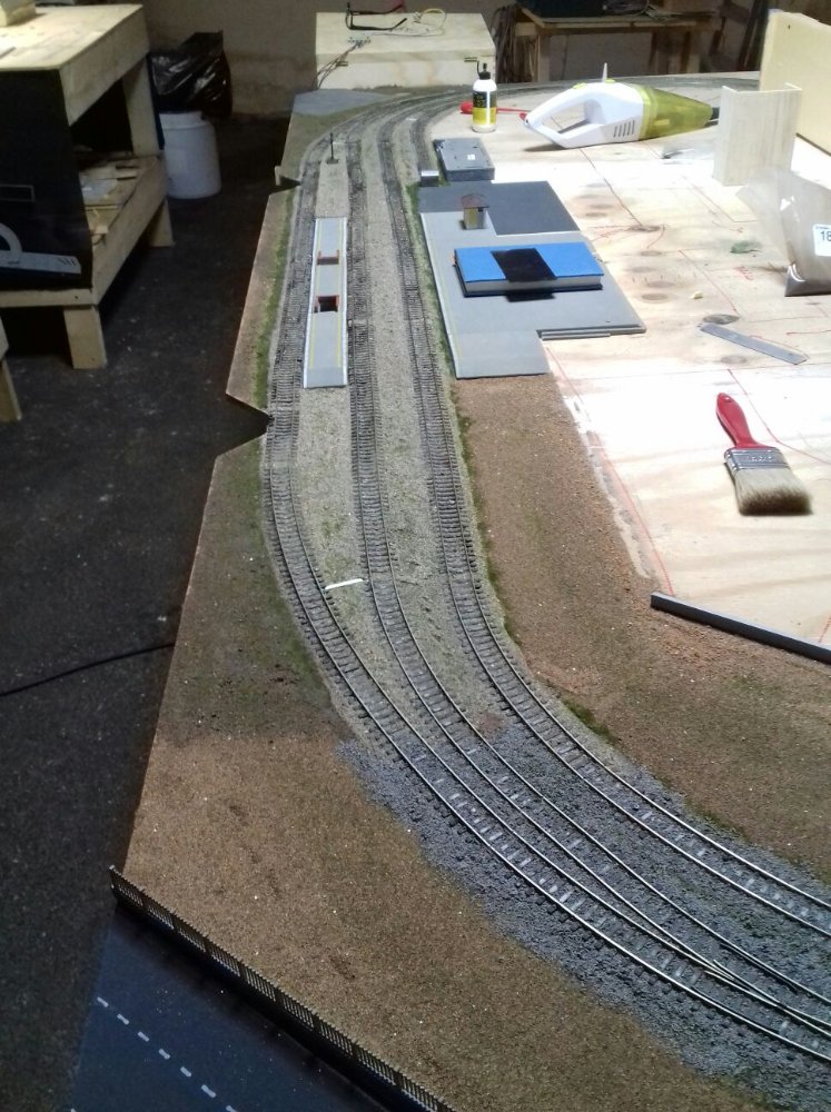

Parte nascosta
Parte nascosta
Nella foto di vede il particolate del mio "Acei", Intellibox 1 + IB Switch
La IB Switch contiene gli itinerari ed il comando manuale dei deviatoi con comando a scarica capacitiva.
La scatola in legno contiene l'alimentatore, i relè e l'Arduino Uno come decoder accessori ed il suo interfaccia DCC

Fabio dalle poto panoramiche vedo che nella parte retro avresti la possibilità di inserire una stazione nascosta, questo aumenterebbe il realismo delle movimentazioni sul plastico perché permetterebbe un minimo di avvicendamento dei convogli, pensaci :wink:

in effetti potresti ricreare nella zona nascosta quello che gia hai fatto in quella a vista,cosi puoi alternare la marcia di un convoglio e far sostare altri due,togliendo gli scambi di comunicazione,che senza offesa così non si possono guardare [101] ,e mettere due scambi curvi :wink:

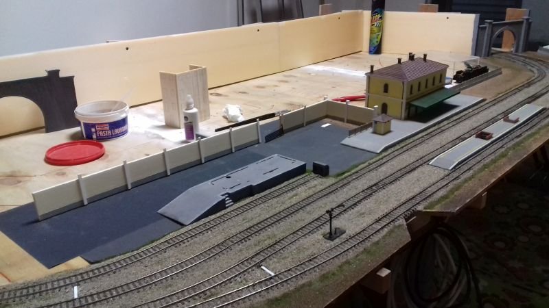

Buonasera, vi aggiorno sulle attività del mio plastico

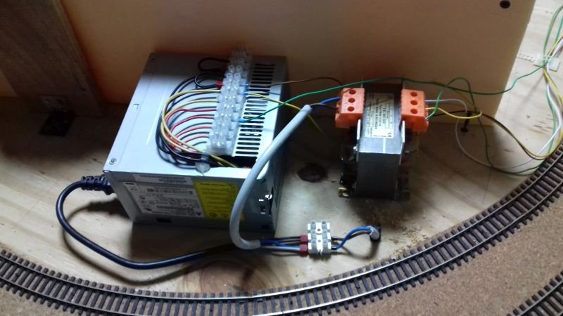

1.Modifica di un'alimentatore PC ATX per avere a disposizione 3v/5v/12v per vari utilizzi
2.Ho spostato Arduino e i relè di comando dei deviatoi in una posizione più comoda da raggiungere in caso di necessita
3.Ho cominciato la costruzione dello scalo merci, sto realizzando il muro di cinta
Saluti

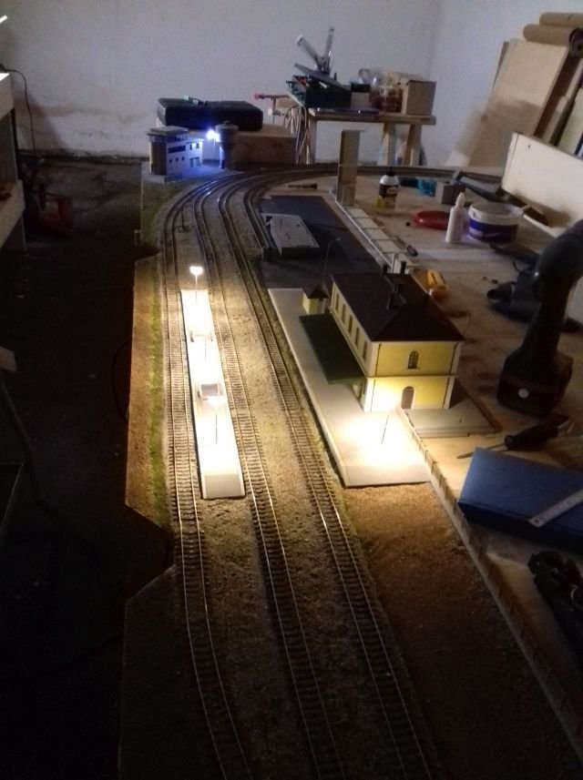

E' luce fu...
Fabio Cavuoto
Messaggi: 13786
Re: Plastico....avanti tutta
#119 Messaggio da Egidio »
[264] Saluti. Egidio. [51]

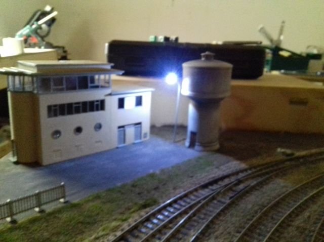

#121 Messaggio da Fabio_C »

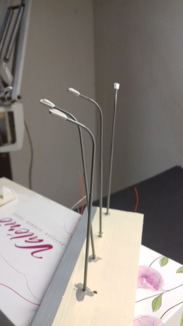

luca68fb ha scritto: giovedì 5 luglio 2018, 22:47 Ciao Fabio, potrei avere qualche info su i lampioni, e quanto costano? :?: Approfitto per augurarti avanti tutta, ciao Luca.
Buonasera Luca,
i lampioni non verniciati sono stati acquistati su Aliexpress, sono da 3V a luce fredda.
Ho appena terminato il montaggio dei lampioni a cetra (12V) e di uno dei lampioni (3V), ecco il risultato :D :D
Fabio Cavuoto

Messaggi: 13786
#123 Messaggio da Egidio »
Ben fatto. Saluti. Egidio. [51]
Messaggi: 15635
#124 Messaggio da MrMassy86 »
Ottimo effetto crepuscolare!!!
