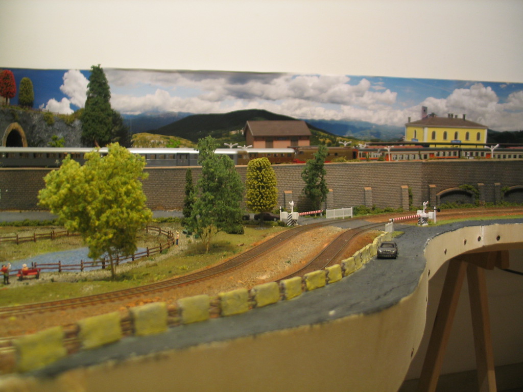

Ciao Amci, piccolo aggiornamento dei lavori, in questo fine settimana ho realizzato questa piccola murella aperta che delimita la strada che costeggia la ferrovia, è stata realizzata con il DAS e con degli avanzi che mi rimanevano di una staccionata della Noch, colorato con giallo molto chiaro ed eseguita una sporcatura con grigio chiaro molto diluito, questo il risultato finale:
203,06 KB
In seguito verra anche riprodotta la segnaletica stradale [:I]

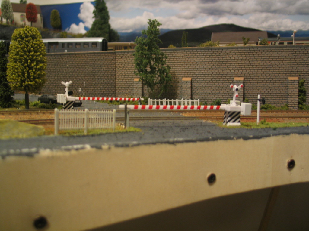

[?] Vorrei sapere da i più esperti se in prossimità di un PL la tipica staccionata FS si può trovare ambo i lati o solo evantualmente da una parte, mi spiego meglio con le foto
In questo caso è solo da una parte:
195,95 KB
Qui la protezione e ambo i lati, non so però se sia realistica :sad:
206,74 KB
Nella seconda immagine la parte corta della staccionata è solo appoggiata, non fate caso se risulta storta
Ciao Massimiliano :cool:

Ma che belli questi scorci, gli alberi li hai fatti tu? E lo sfondo mi puoi dire se è commerciale od un poster stampato? Per quanto riguarda i PL di solito prima della staccionata mi sembra ci sia un tratto di muro, ma altri sapranno aiutarti meglio, nel frattempo complimenti!!!

Per quanto riguarda il PL posso dirti che qui da me la staccionata è su ambo i lati, da me intendo nella stazione di Tradate.

Grazie anche a te Massimo, mi hai tolto un dubbio perchè se nella realtà esiste la staccionata ambo i lati al PL, allora optero' per la seconda scelta inserendola su tutti e due i lati :wink: ciao Massimiliano :cool:

Ciao Massimiliano, bello il muro e il passaggio a livello. In teoria la protezione andrebbe messa da entrambi i lati e fino a una distanza tale da non poter essere facilmente raggiungibile dalla strada. Ovvero se c'è un campo, qualche metro, utile a scoraggiare chi volesse tentare un attraversamento. Tuttavia poi i casi reali sono tanti e innumerevoli, dipendenti soprattutto dallo stato di conservazione e dall'evolversi della situazione.

Grazie Fabrizio per i complimenti e per la spiegazione, molto chiara. Applichero quindi la staccionata ambo i lati come nella foto 2 :grin: Grazie e a presto Massimiliano :cool:

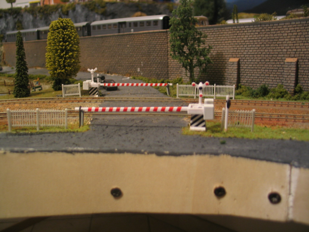

Dopo i vostri chiarimenti sul PL chiedo gentilmente il vostro parere su quale sia secondo voi la migliore disposizione della staccionata:
Questa la foto inserita precedentemente
206,74 KB

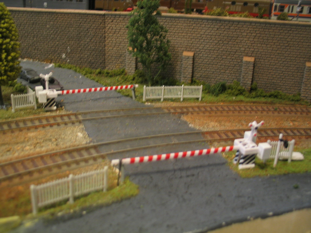

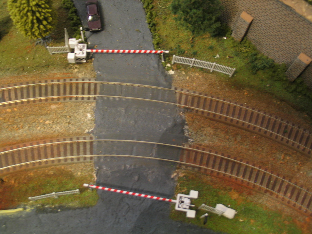

Ho considerato che la strada proveninte dal laghetto arriva frontalmente al PL, non so se è giusto inserire anche una protezione parallela alla strada
ecco una foto dall'alto
249,54 KB
e due foto piano strada/binario
223,08 KB
196,74 KB
Secondo voi quale è meglio delle due [?] o se avete idee dite pure :grin:

In genere vengono delimitate le aree di pertinenza ferroviaria, nel tuo caso la sola sede del piano del ferro.
Direi che possa andar bene transennare sui lati perpendicolari alle sbarre.

Grazie Valerio, quindi se ho capito bene mi consigli la mia prima scelta :wink:
questa:

Ciao Massy, si direi che il primo esempio da te postato sia quello che, almeno al mio occhio, sta meglio :cool:
