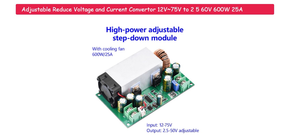

Una soluzione più sicura, ma senz'altro più complessa, sarebbe quella di separare elettricamente le bobine dei deviatoi dai led, interponendo per ogni deviatoio un relé in grado di sopportare i picchi di corrente. Un relé monostabile, adatto a tensioni di 24-35V, attivato dalle bobine come ora avviene con i led, che devia l'accensione dei led, alimentati a loro volta da una corrente continua stabile (che si può ottenere dalla corrente alternata ora in uso con un modulo apposito di cui un esempio)
