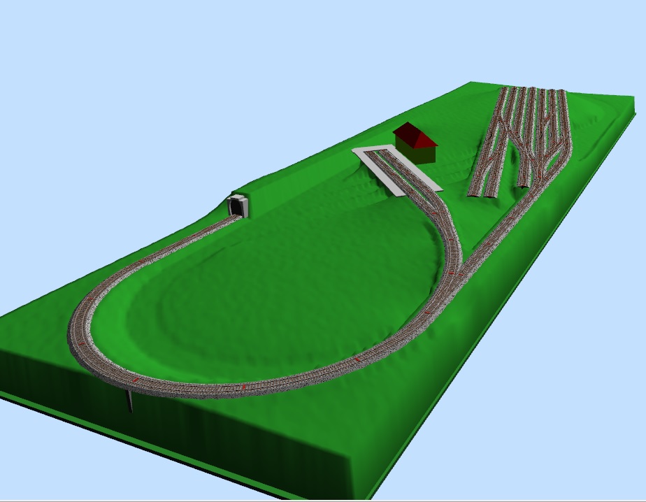

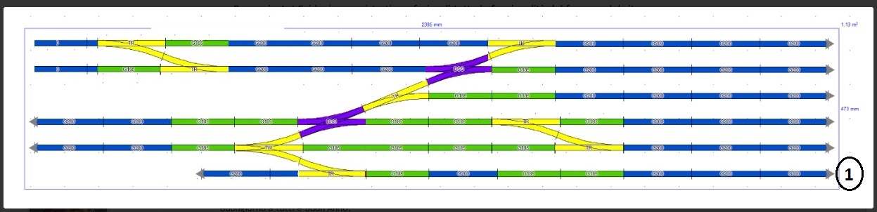

I vari suggerimenti li avrei condensati in questo piano binari, sempre restando in tema di piazzale merci.
In teoria arriverà da sinistra il convoglio con loco titolare in testa e si porterà sul binario più lungo (1). Staccata la loco titolare, la loco di manovra aggancerà i carri e li porterà nei vari binari di parcheggio; la loco titolare retrocederà fino al tronchino in attesa di ripartire.
Successivamente si comporrà il nuovo convoglio secondo una certa sequenza con varie manovre; in questo senso i due binari in alto a sinistra e il secondo e terzo binario, saranno quelli che permetteranno eventuali giri della loco da manovra, sempre utili.
Composto il nuovo convoglio, la loco titolare lo aggancerà e partirà verso un ipotetico cappio di ritorno.
A livello di Rocrail sarà utile crearsi una serie di pulsanti che creino direttamente gli itinerari, senza dover azionare ogni singolo deviatoio. Per questo ci saranno opportuni suggerimenti quando sarà il momento.

Grazie mille Doc
ci studio

Mauro, ii però il tronchino non le aggiungerei come l’hai messo tu, ma inserendo un deviatoio (con curva e segmento dritto terminale) prima del deviatoio sul binario 2, in modo da renderlo direttamente disponibile senza manovre per uscire dal binario 1.

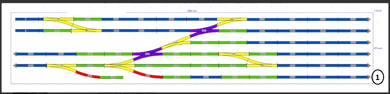

Senialas ha scritto: venerdì 12 gennaio 2024, 16:53 Mauro, ii però il tronchino non le aggiungerei come l’hai messo tu, ma inserendo un deviatoio (con curva e segmento dritto terminale) prima del deviatoio sul binario 2, in modo da renderlo direttamente disponibile senza manovre per uscire dal binario 1.
Tu intendi così? Se fosse sono d'accordo.
Ecco, a sinistra del binario 2 ci starebbe bene un cappio volante per far tornare il convoglio con loco in testa (e sgranchire alla stessa gli ingranaggi). [104]

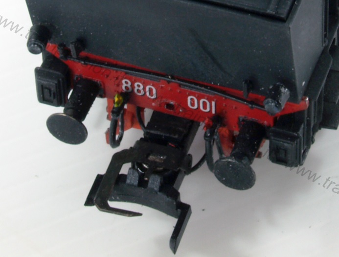

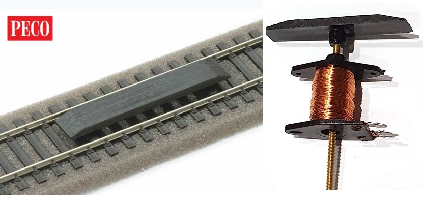

Lo sganciatore automatico è un accessorio elettrico, più raramente manuale a leva, che consiste in una piastrina posta tra le rotaie che all'occorrenza si alza e disaccoppia la quasi totalità dei ganci di unione dei rotabili. Si attiva con un pulsante o con un decoder in caso di automazione in digitale. Esistono anche piastrine fisse che disaccoppiano sempre i rotabili in trazione (mai in spinta, perchè si riagganciano) e altri sistemi con calamite e ganci metallici tipo i vecchi Rivarossi. Ma in generale si intende per sganciatore automatico quello presente come esempio nella foto successiva.
Il limite degli sganciatori automatici è che sono fissi in un punto e quindi non hai quella flessibilità di sgancio che spesso è richiesta. Sai che in quel o quei punti in cui c'è lo sganciatore puoi agire, altrimenti devi ricorrere a sistemi come ha documentato Roberto per cui i rotabili devono avere un decoder a comandare i ganci automatici.
Qui un gancio automatico Krois montato su loco
Per quanto riguarda il giro loco è una manovra che spesso ricorre nei depositi.

Mauro, la mia idea era con il deviatoio girato di 180 gradi, ma mi va bene anche così.

Senialas ha scritto: venerdì 12 gennaio 2024, 22:04 Mauro, la mia idea era con il deviatoio girato di 180 gradi, ma mi va bene anche così.
Si, ci ho pensato dopo, in effetti è più logico come dici tu.

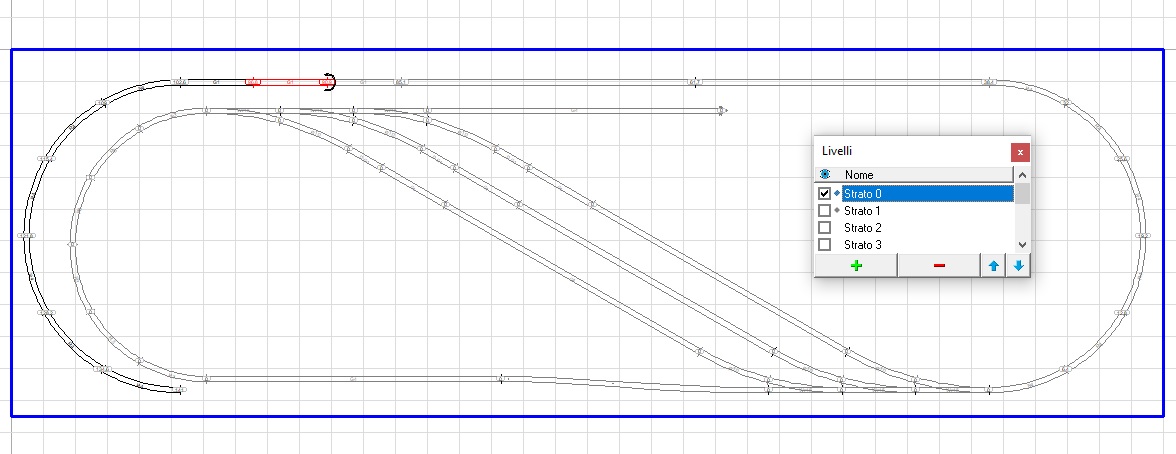

Ciao a tutti,
ho inserito un cappio di ritorno
Cosa ne pensate?
PICCOLO PLASTICO.pdf
(152.6 KiB) Scaricato 59 volte
Alessandro
Messaggi: 6581
Re: Piccolo plastico
#42 Messaggio da Docdelburg »
Penso che adesso sia veramente un piccolo plastico rispetto al diorama operativo di prima; però allora rivedrei alcune cose se pensi di avere a disposizione tutto quello spazio.

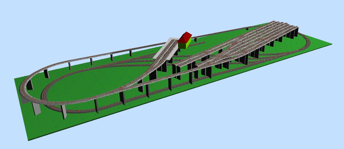

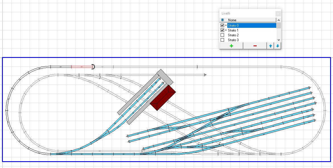

Ecco un esempio di quello che intendevo, buttato giù un pò di corsa e quindi migliorabile in molti punti. Giusto una base di riflessione visto lo spazio a disposizione.
Base con cappio e stazione nascosta con 3 binari passanti più 1 tronco per automotrici o convogli reversibili. Inizia una rampa con pendenza 2,5% che arriva a 141 mm di altezza dopo la curva di sinistra.
Questo invece il tracciato completo con le sovrapposizioni e con una ipotetica piccola stazione di testa a 2 binari.
E questo è un aspetto spoglio del tracciato in vista.
Che ne pensi tu, adesso? [104]
