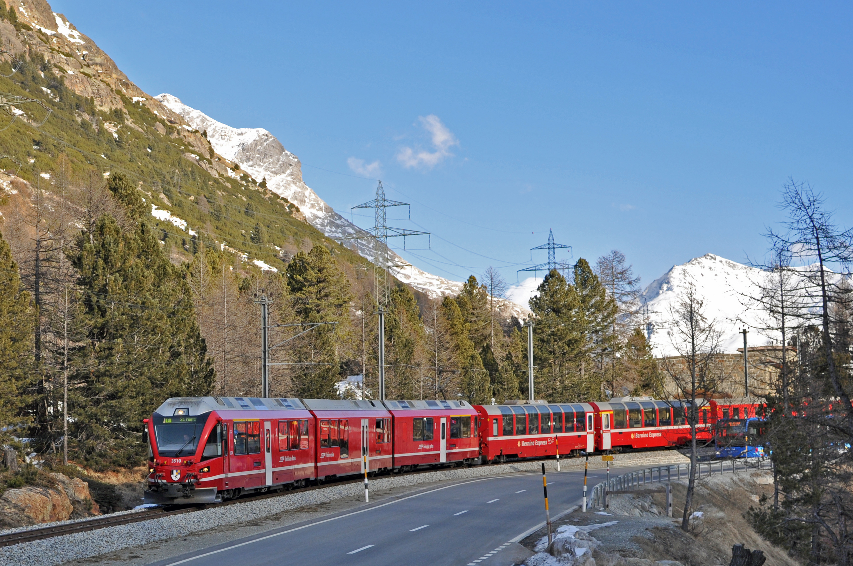

Alcune foto dal mio soggiorno di una settimana al Bernina per l'Engadin Ski Marathon, con contorno di numerose foto ferroviarie.

Il BEX per Chur nella Val d'Arlas
Messaggi: 3637
Re: Diorama operativo RhB
#370 Messaggio da lorelay49 »
Posto incantevole e prima o poi riuscirò ad andarci
Grazie per la condivisione [264] [253] [253]

Bellissime immagini!
[253] [253]

Gian Paolo che foto!!!
Il fascino del trenino rosso del Bernina.
Tra le foto hai ripreso uno dei convogli che recentemente hanno stabilito il record del treno più lungo del mondo...
Ne abbiamo scritto qui sul forum...
- Il treno più lungo del mondo... - Fonte www.scalatt.it/forum
- Ferrovia retica RhB - Tentativo da Guinness 29/10/2022 - Fonte www.scalatt.it/forum
