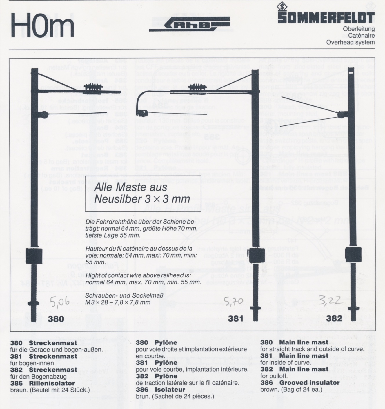

Ciao, non so se interpreto correttamente quali siano i tratti di "linea bassa".
Nel vecchio "Solis" il cavo si abbassava all'imboccatura dei tunnel. I pantografi erano bloccati un paio di mm al di sotto del punto più basso.
Questo comportava un gap di 4/6 mm in altri punti dell'impianto: un pò troppo visibili!
L'idea è di cercare di realizzare la catenaria nel nuovo plastico ad un'altezza più costante possibile, pari a quella dell'imboccatura dei tunnel.
Vedremo se sarà possibile...
Io uso pali Sommerfeldt del tipo in uso nella linea dell'Albula negli anni '80 (artt. 380 e 381).
Oggi si usano pali più alti (anche questi venduti da Sommerfedt, art. 389)
Le istruzioni suggeriscono un'altezza ideale dal piano del ferro di 64 mm con una possibile variazione da un massimo di 70 a un minimo di 55 mm.
Allego un frammento di un vecchio catalogo Sommerfeldt:

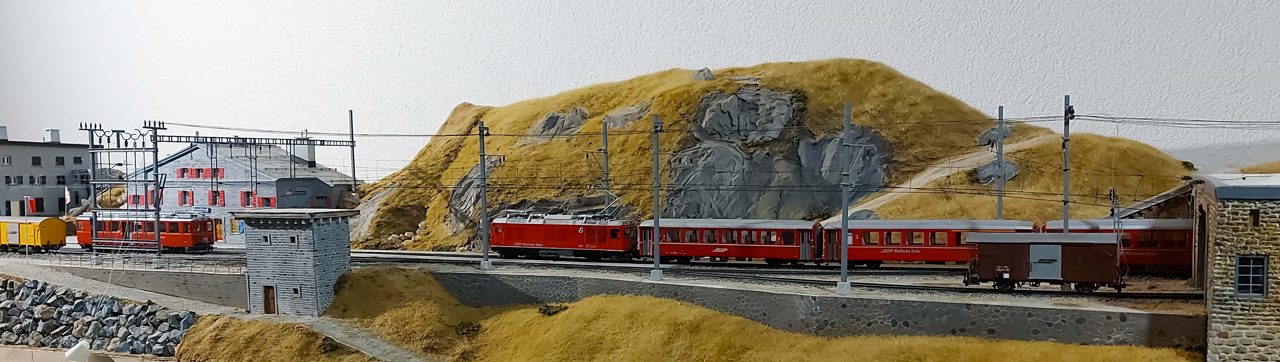

Re: Diorama operativo RhB
#356 Messaggio da Giacomo »
Uno dei problemi delle RhB è proprio che la linea aerea, almeno sulla linea del Bernina, è posta a altezze molto variabili in dipendenza delle situazioni... per esempio, nelle gallerie si abbassa parecchio, ma parecchio davvero, in quanto le gallerie stesse hanno una sagoma molto ridotta, ovviamente per risparmiare perchè quando furono traforate più erano piccole meno costavano e meno ci voleva per farle, sia come tempi che come materiali. Nelle stazioni invece è piuttosto alta, credo anche per ragioni di sicurezza. In linea dipende, anche se probabilmente l'altezza resta più costante. Basta guardare un qualsiasi video su transiti di convogli RhB per vedere i pantografi, porelli, fare dei su e giù non indifferenti...
#357 Messaggio da Espresso210 »
Esatto io ho la galleria con sagoma in scala molto ridotta e anche la remise, e la linea in stazione molto più alta.

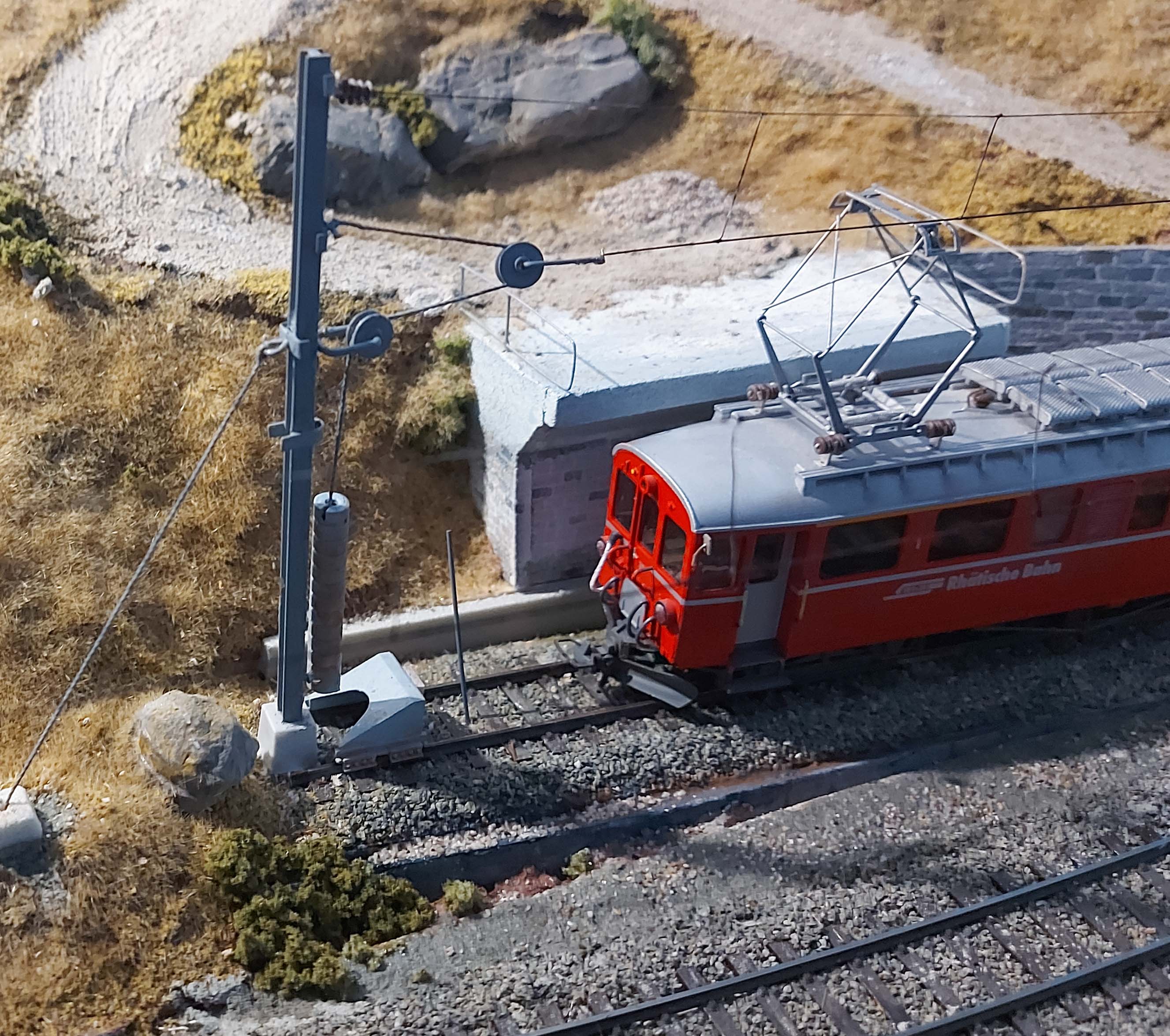

#358 Messaggio da Espresso210 »

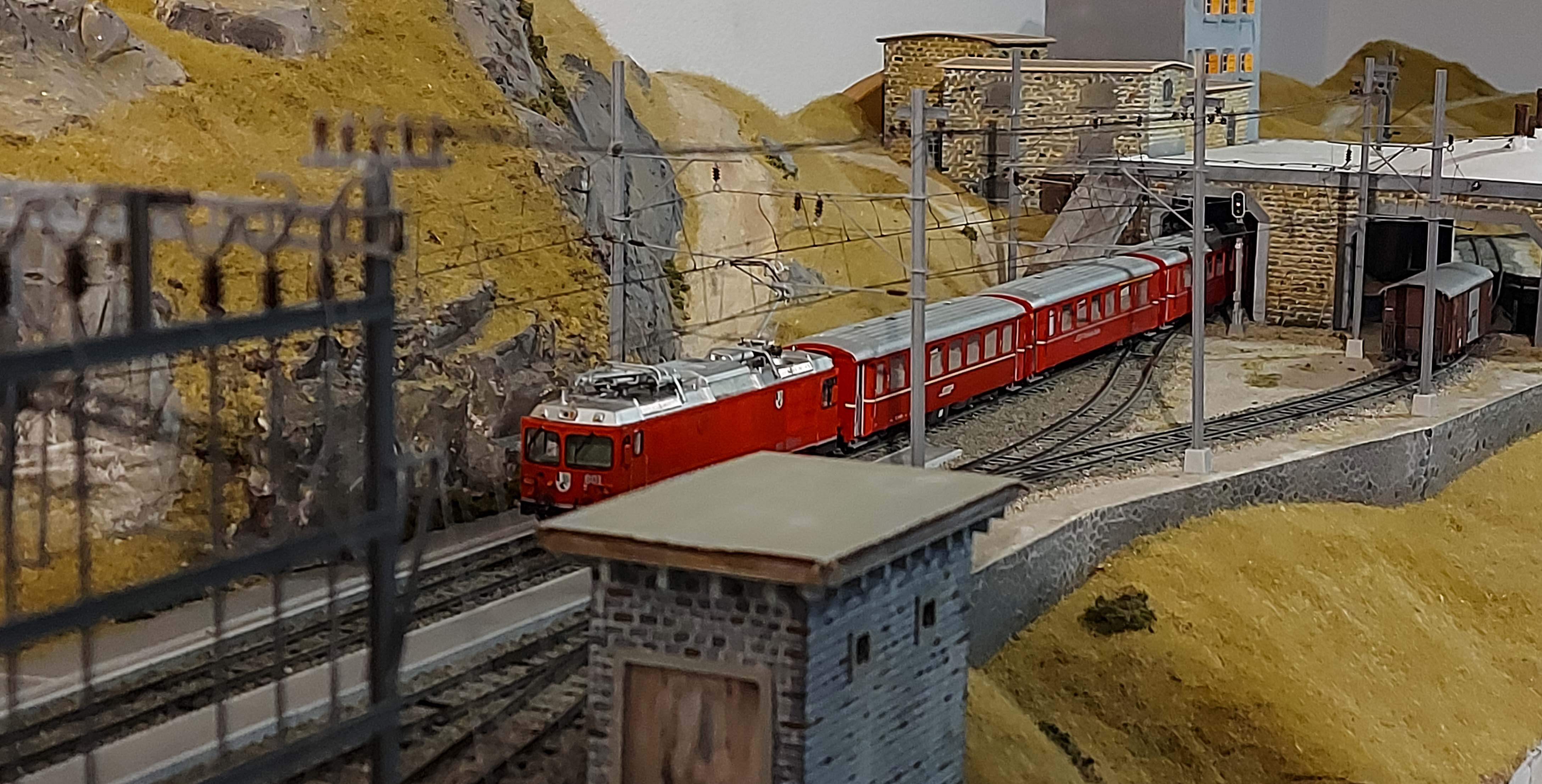

Alcune altre immagini!

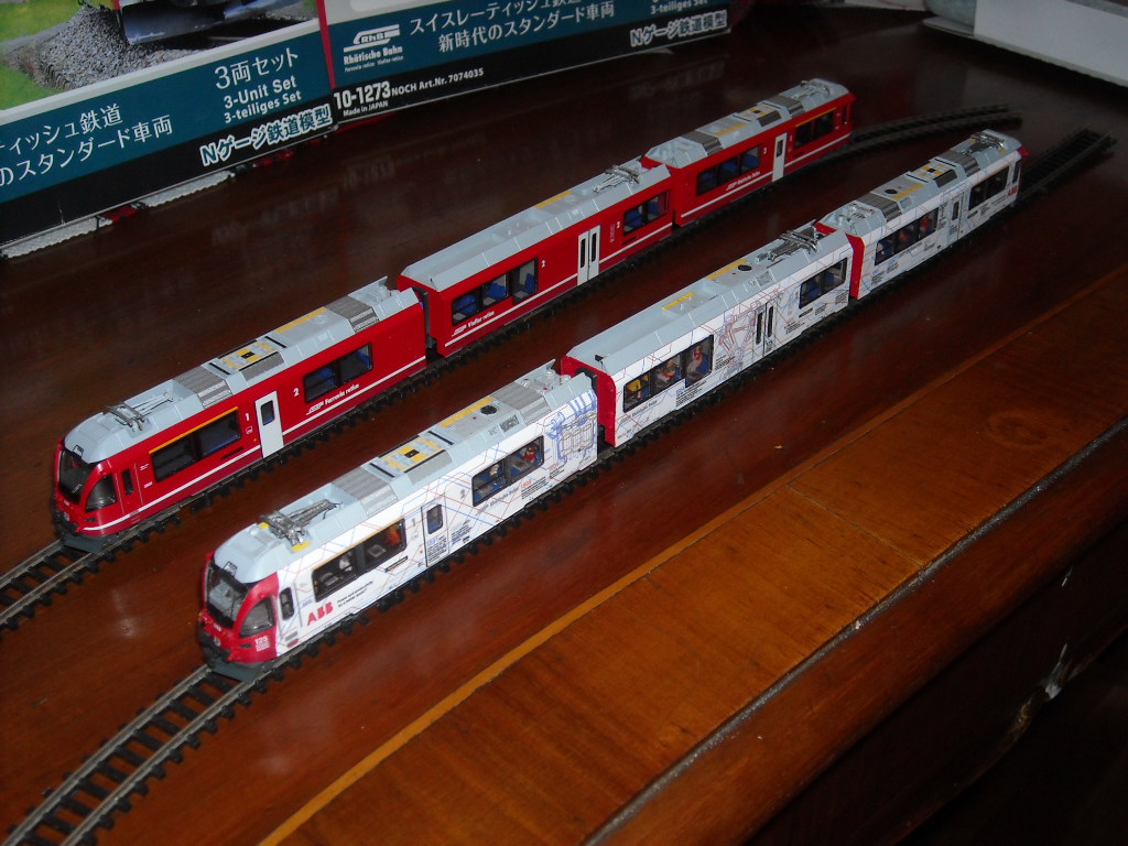

Messaggi: 1309
Città: Siena
#359 Messaggio da Giacomo »
Eh sì, si vede bene la differenza di altezza, che comunque è presente pure al vero, quindi tutto nella norma... ogni volta che guardo questo post
l'invidai per il tuo plastico sale, sale... ma forse ora mi si smuove qualcosa, incrocio le dita per scaramanzia, ma comunque non potrò fare
Ospizio, troppo estesa... vedremo...
Hai visto il mio ultimo lavoretto (si fa per dire)... è in scala N, quindi sul tuo impianto non potrebbe andarci, però credo che il vero ci abbia fatto
qualche puntatina a Ospizio...

Allegra ABB? Bella!

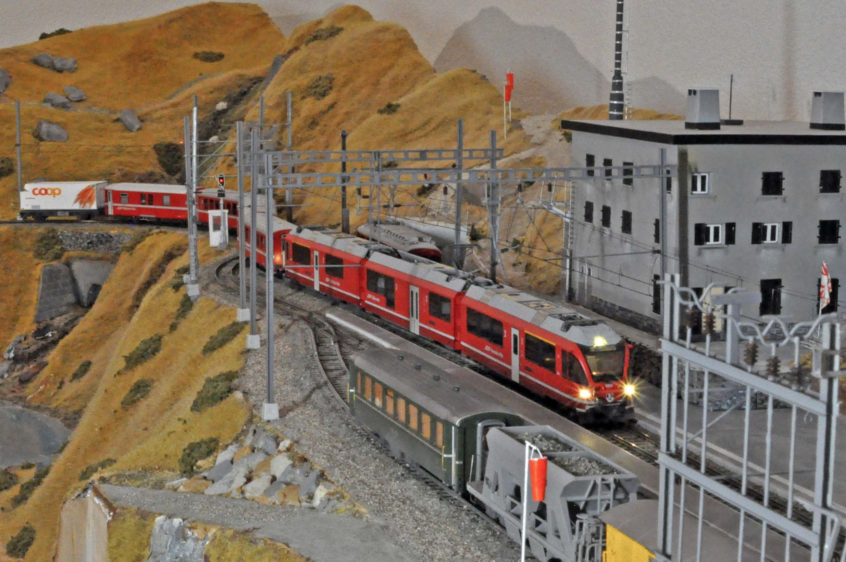

#367 Messaggio da Espresso210 »
Arrivo di un Regio da St.Moritz!

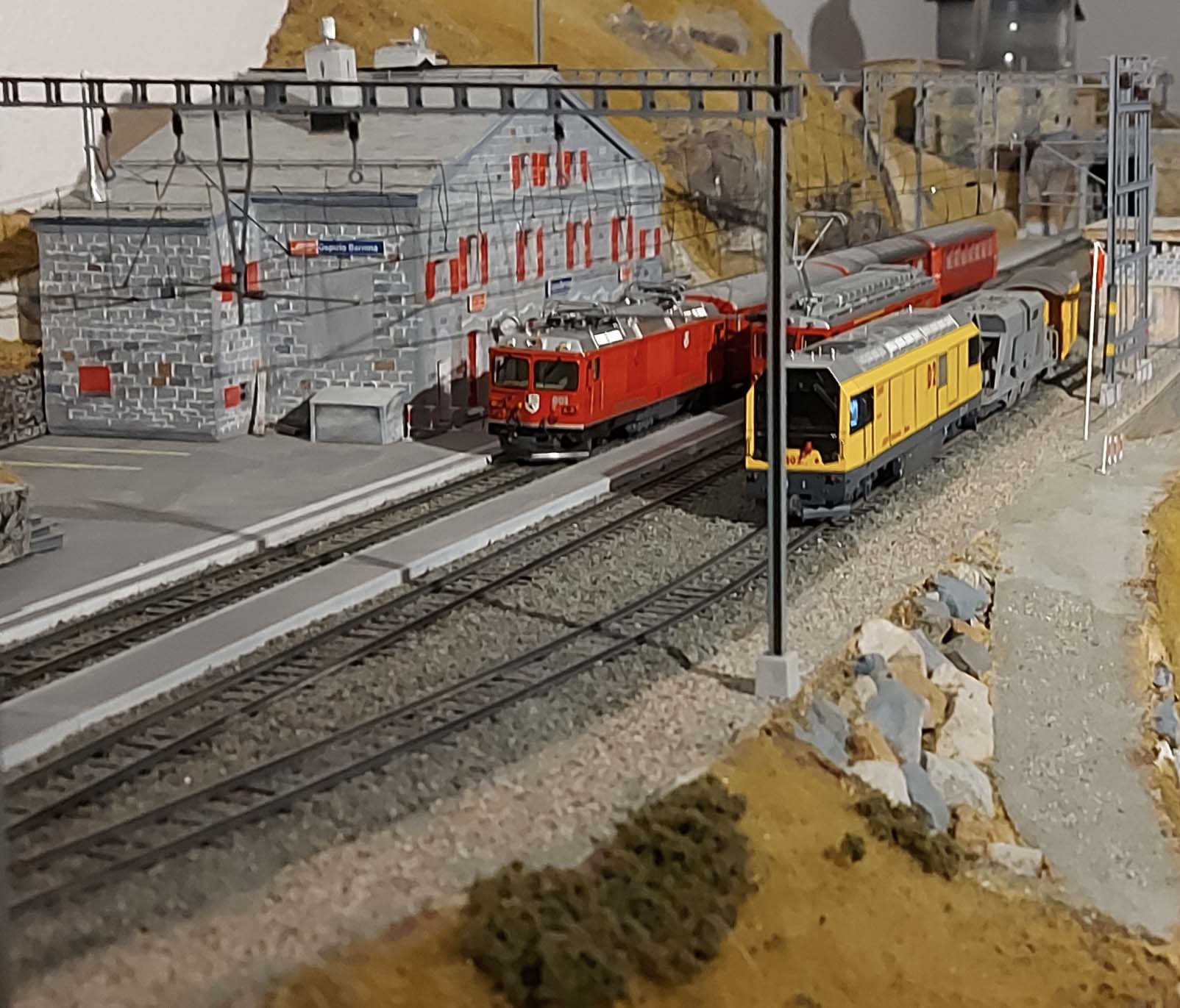

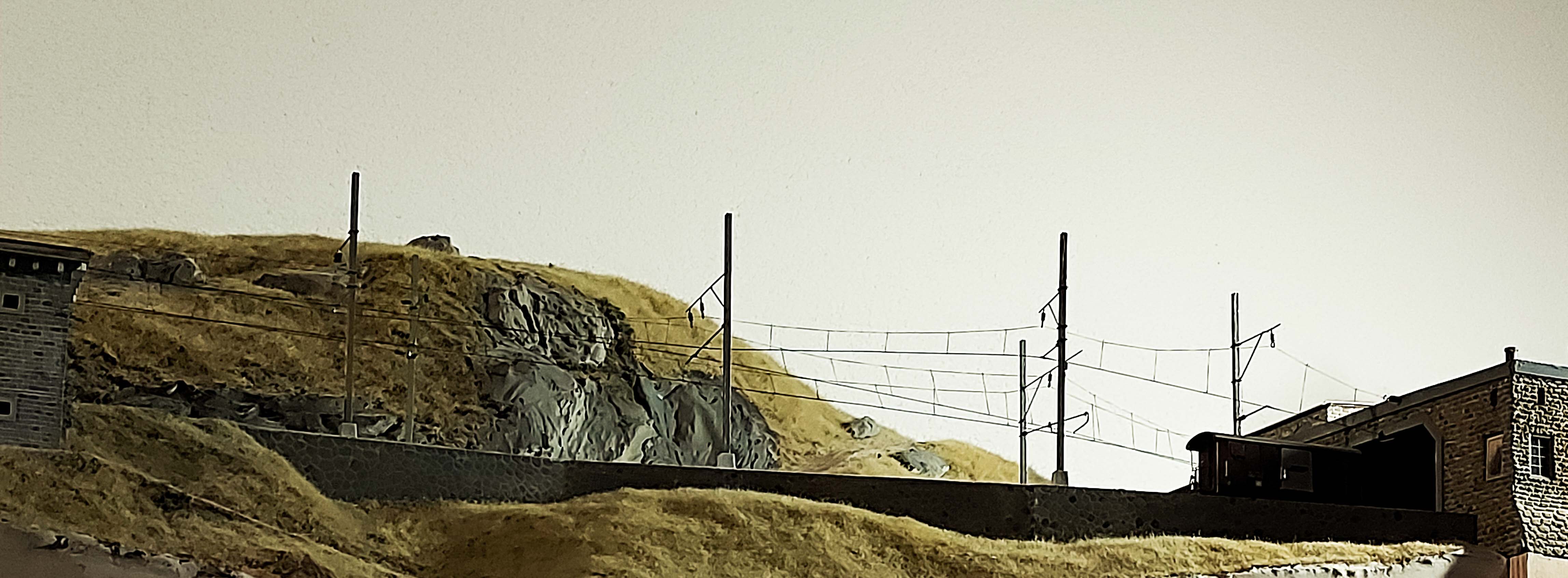

Un piccolo aggiornamento. Lavori alla catenaria ormai completata escluso il modulo D e ai suoi annessi:
Espresso210
Messaggi: 248
Nome: Gian Paolo
Città: Cengio

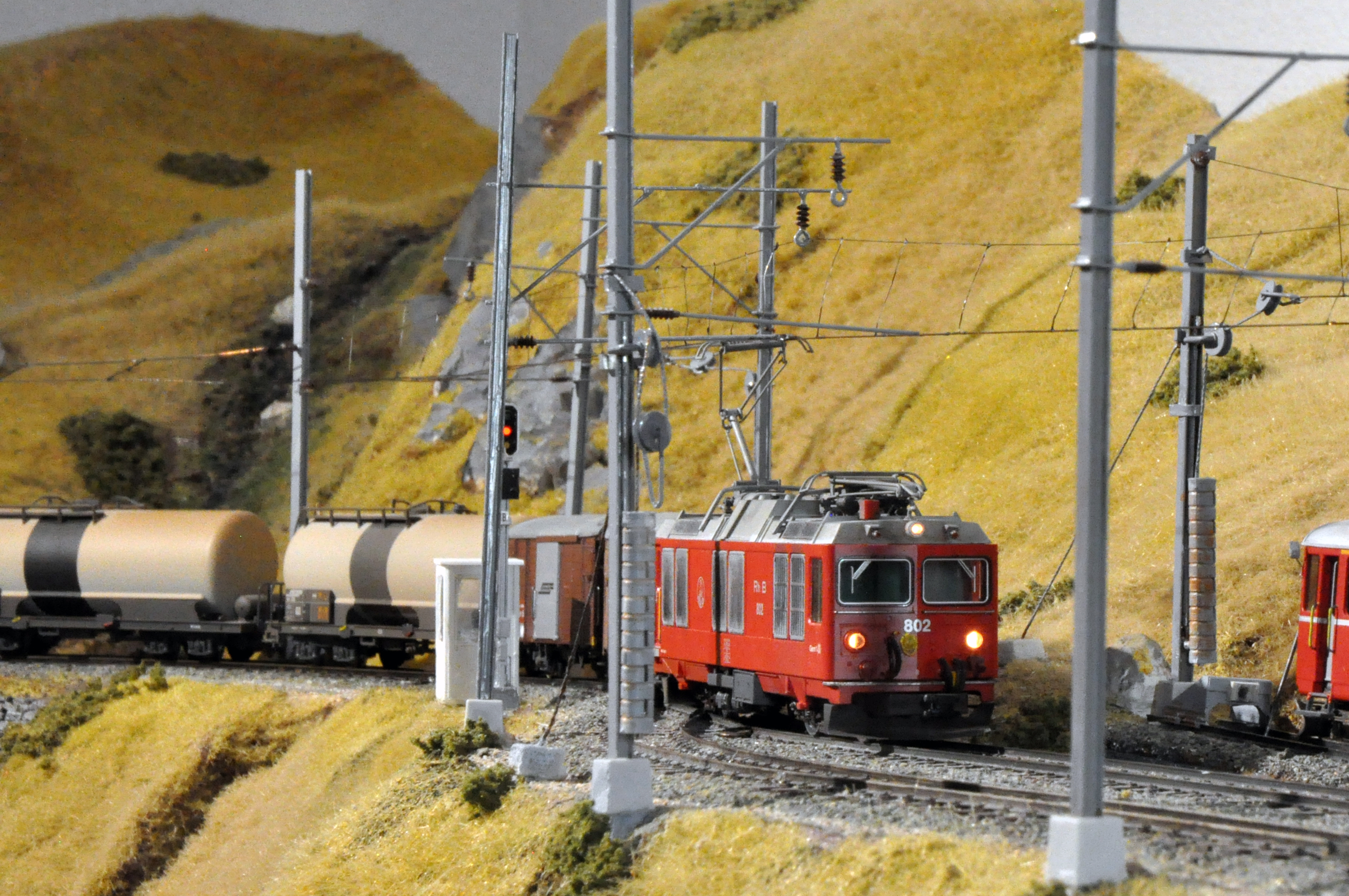

#375 Messaggio da Espresso210 »
Questa mi piace un sacco, anche senza treno. Perché sembra veramente una foto presa alla linea vera da un osservatore che si trovasse sotto la zona della stazione, nella zona tra questa e le rive del Lago Bianco. Mancavano ancora le campate delle linee di alimentazione sopra i pali.
