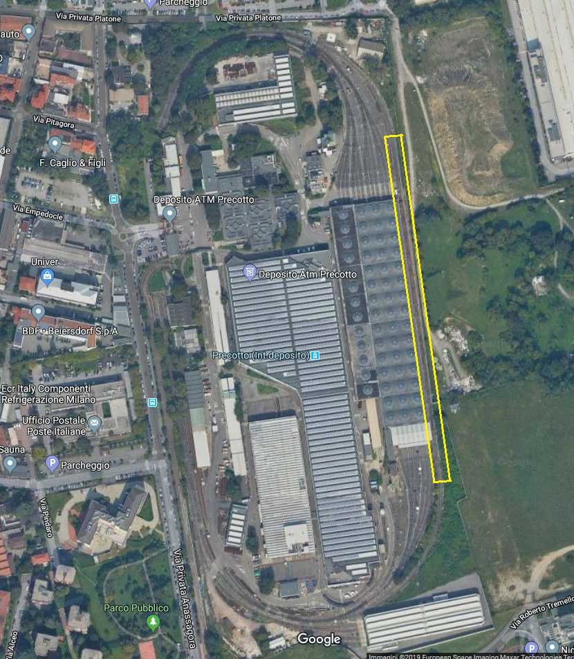

Sto realizzando un diorama per un collega che riproduce il binario prova treni del deposito di Precotto della metropolitana di Milano M1.
Su tale diorama, verrà posizionato un modello di unità di trazione classica (treno composto da 3 vetture) e il locomotore Badoni realizzato da me e MrPatato tempo fa.
Il binario in oggetto viene denominato anche "anello" ed è contrassegnato come Numero 1.
É possibile vederlo in dettaglio su google map (evidenziato in giallo):
Anello
Anello
https://www.google.com/maps/@45.5191608 ... !1e3?hl=it
Il rettilineo reale è lungo circa 400 metri ed è posto tra il muro di confine verso est ed il muro del capannone di ricovero rivolto sempre ad est:

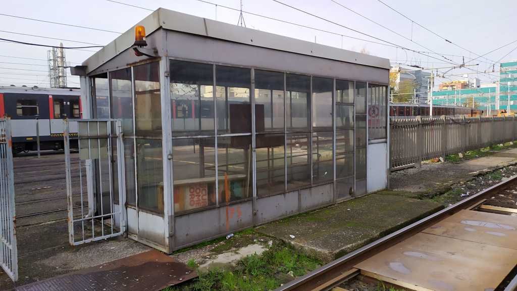

Su tale binario sono posti anche alcuni elementi interessanti come una cabina da lavoro con una piccola fossa di ispezione coperta, un posto telefonico, della staccionata e ovviamente qualche palo per la linea aerea.
Cabina
Cabina

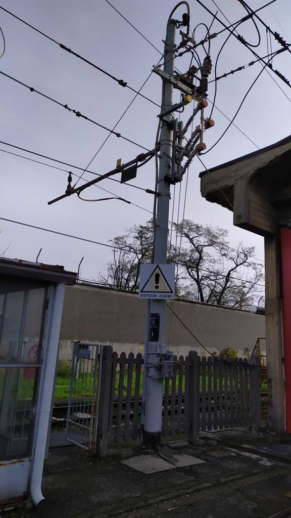

Palo con sezionatori

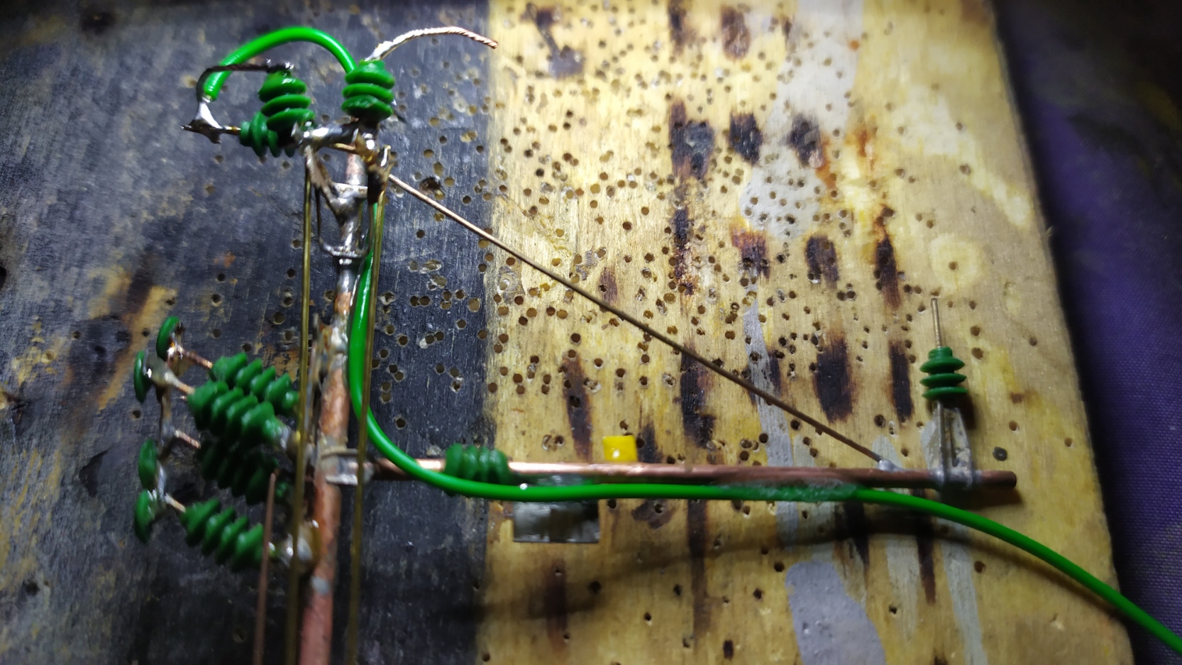

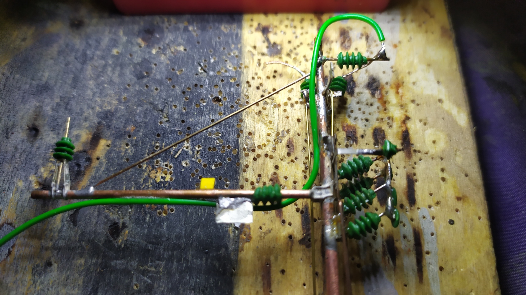

Aggiornamento:

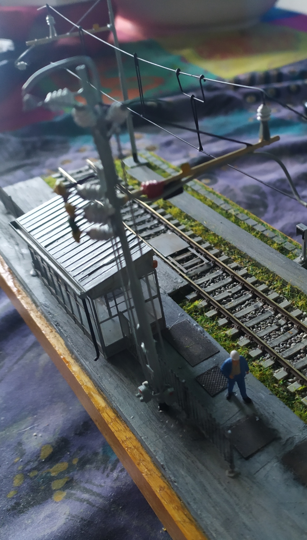

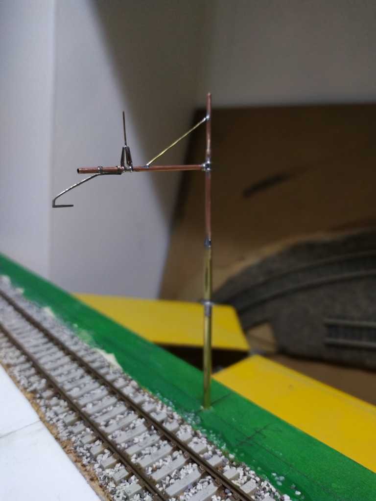

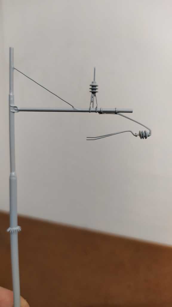

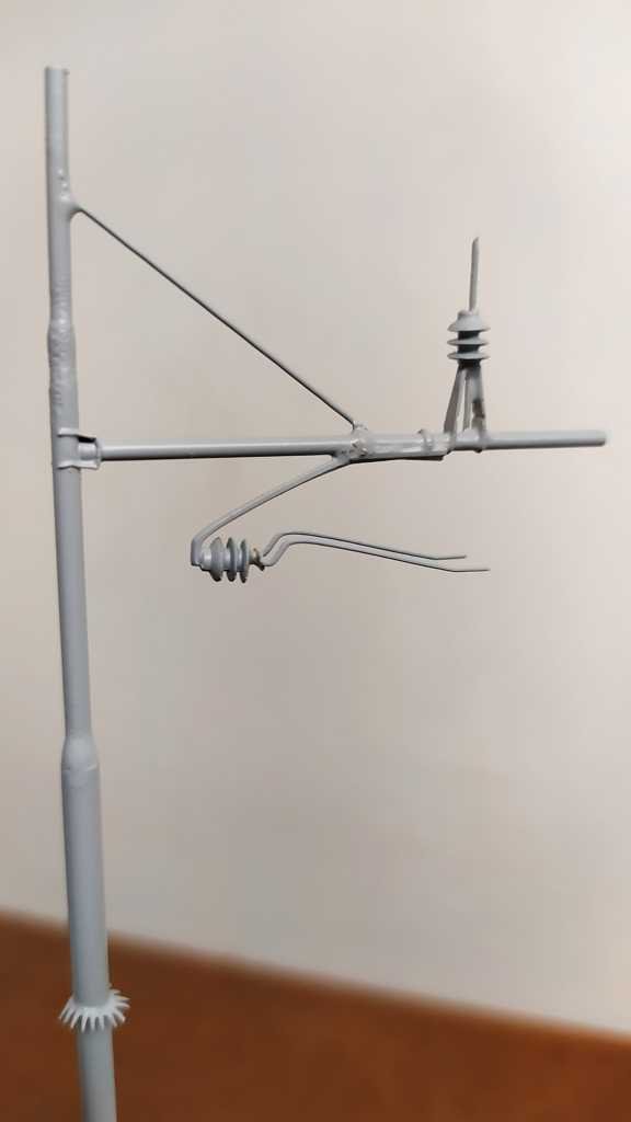

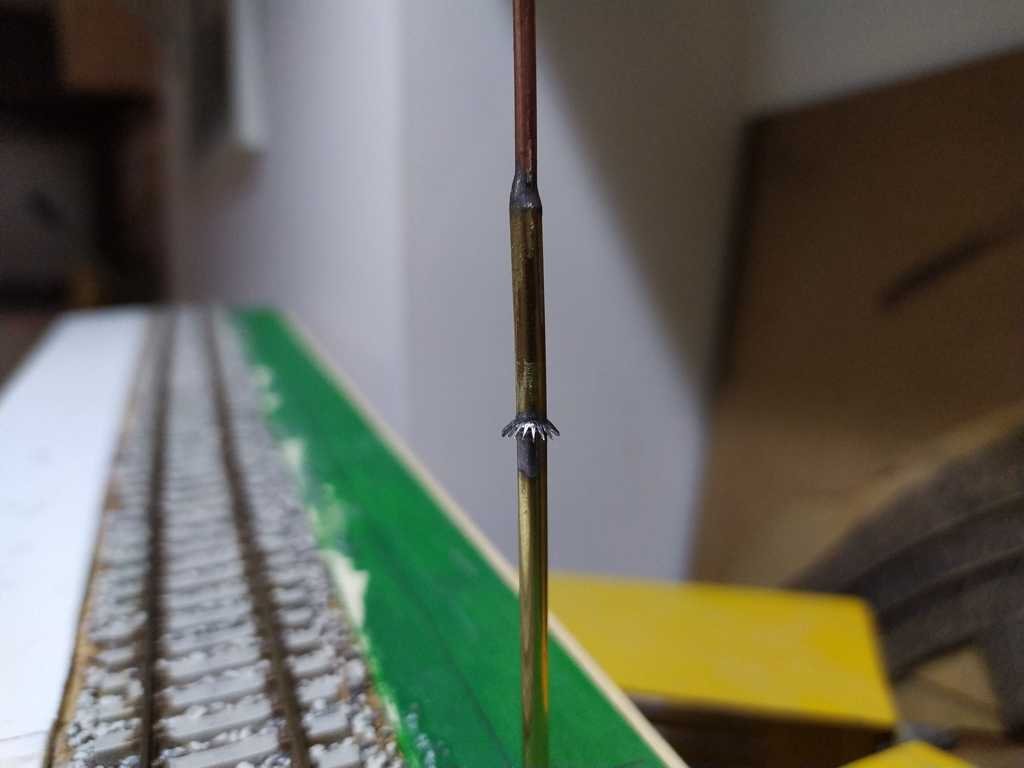

Palo con poligonazione esterna

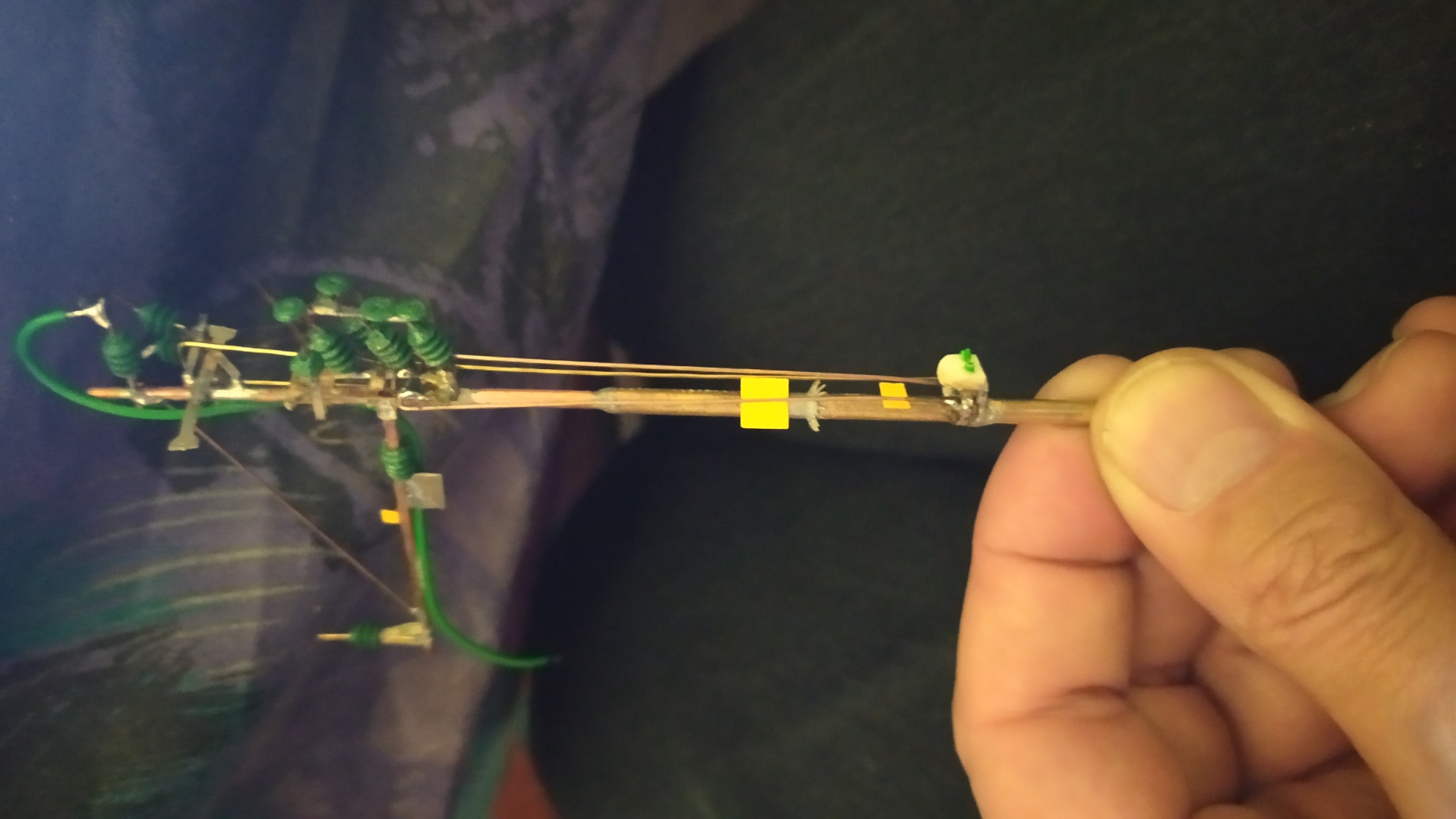

Palo con poligonazione interna

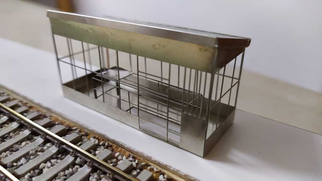

Marciapiede ed accessori
Mi sono arrivati gli isolatori della Sommerfeldt e ho così potuto finire i pali, tranne uno che contiene alcuni elementi particolari da realizzare a mano.

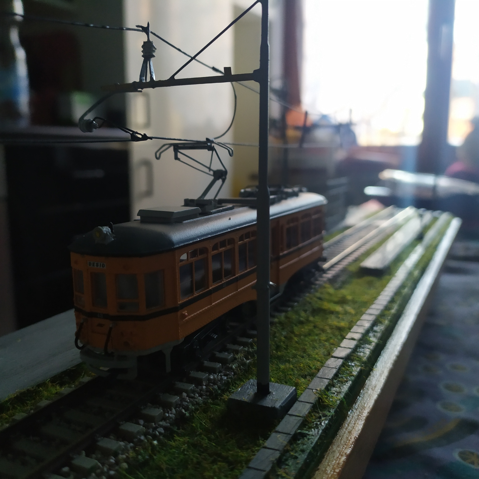

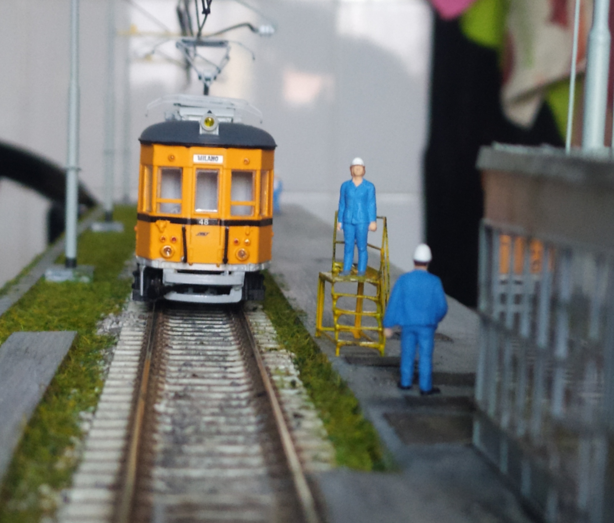

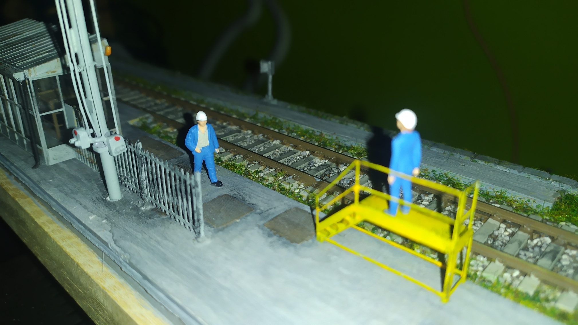

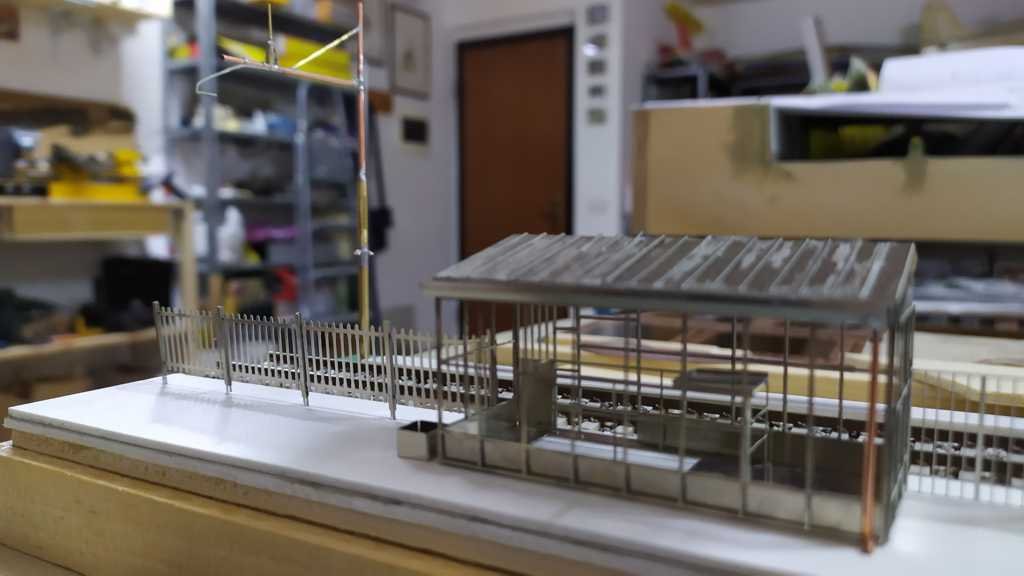

Meglio tardi che mai, il diorama finito:
Messaggi: 4217
Re: Lastrina accessori ferroviari in scala H0 e diorama
#16 Messaggio da IpGio »
Capperi... complimenti, veramente dettagliato e ben curato.
Ambientazione interessante.
Ahimè un difetto... è troppo bello!!!
Grazie per la condivisione.

Premesso che, come diceva il mio maestro di restauro :"la critica è sempre facile, è il mestiere che è difficile" è tutto molto bello, il tema è originale e l'esecuzione ottima; se posso permettermi un'osservazione trattandosi di un diorama avrei messo una catenaria più fine. :-)

Per la catenaria è vero risulta essere un po' troppo spessa per un diorama.
Tra l'altro ho usato del filo Sommerfeldt da 0,5 mm che sarebbe pure sprecato, ma questo avevo a disposizione.
