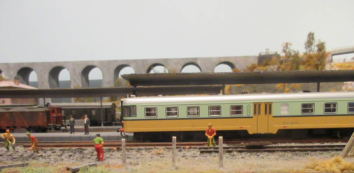

Approfitto per postare un paio di foto che mia figlia ha appena scattato con la sua macchina fotografica...
Queste due invece furono scattate dal caro Massimo nel lontano 2006 in occasione di una delle sue visite durante l'esecuzione dei lavori.
La stazione di Segrino iniziava a prendere forma in quegli anni.

Carlo, ero in debito di una risposta. Si confermo, quella tratta non è elettrificata, ho voluto simulare la dismissione del vecchio binario ormai in disuso...
In merito alle mie fantasie modellistiche, in quel tratto c'era un deviatoio appena rimosso e questo spiega la nuova massicciata...
Visto che si parla di segreti... nella parte sinistra c'è un tronchino abbandonato e le rotaie sono ormai sommerse dagli arbusti...
