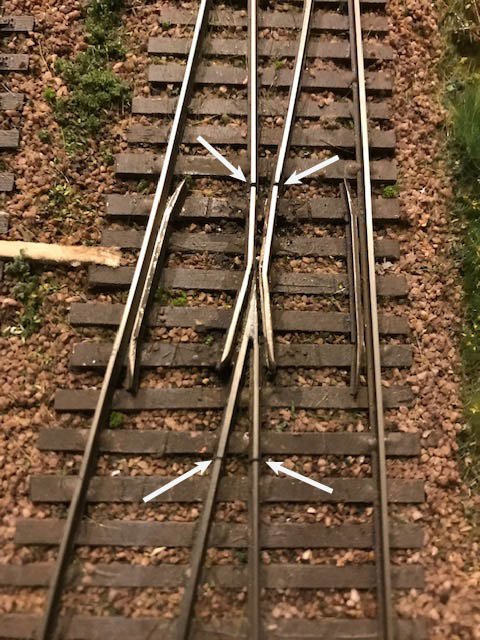

Più che altro, in analogico se si hanno 2 binari accessibili mediante un deviatoio, e si vuole far transitare un treno (ad esempio, sul binario 1), la corrente circola solo nel binario scelto (in tal caso, il binario 1). Per cui, sull'altro binario non c'è proprio corrente.
In digitale, suppongo, che questo sia un problema (?)
Girando in rete, ho scoperto dell'esistenza di gancetti metallici da inserire nei deviatoi affinché la corrente si diffonda su tutto il tracciato...
Esiste qualche altra soluzione?

questo solo se tu hai scambi "pensanti", che diffondono la corrente solo verso il binario verso cui sono girati. Ora che mi ci fai pensare, se tu hai usato gli HRR, dovrebbero ricadere tra quelli pensanti.
Però puoi facilmente aggirare questo problema, ti bastano due spezzoni di filo elettrico da collegare ai binari in modo da bypassare il deviatoio.

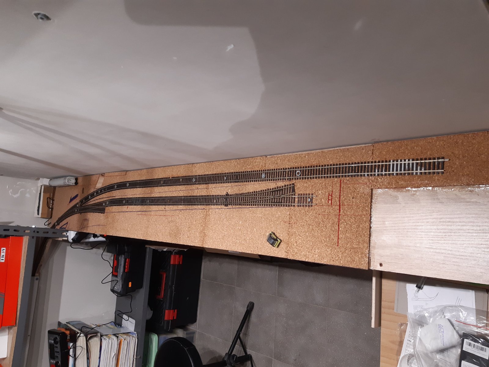

Innanzitutto, grazie a tutti per le risposte.
Avevo pensato di portare la corrente su tutti i punti del tracciato semplicemente saldando dei cavi sotto le rotaie facendoli confluire poi in morsetti che, a loro volta, saranno collegati alla centralina.
Comunque, il mio passaggio al DCC è ufficialmente avvenuto oggi!!!!
Posto una foto dell'avanzamento dei lavori, in attesa dell'arrivo degli altri binari.
Alessio

Sono d'accordo, Mauro, sul disporre di un deviatoio con il cuore polarizzato per il diorama in oggetto.
Però basta isolare il cuore del deviatoio (vedi immagine) che sarà poi polarizzato in funzione della posizione degli aghi.
Sull'evoluzione dell'impianto, secondo me, non conviene sezionare le rotaie prima di aver chiaro in testa cosa si intende fare. Due tagli di rotaia si fanno in qualsiasi momento con il dremel, ma con la consapevolezza di un taglio adeguato allo scopo.
Buona giornata.

Senialas ha scritto: giovedì 5 novembre 2020, 9:16 Sull'evoluzione dell'impianto, secondo me, non conviene sezionare le rotaie prima di aver chiaro in testa cosa si intende fare. Due tagli di rotaia si fanno in qualsiasi momento con il dremel, ma con la consapevolezza di un taglio adeguato allo scopo.
Inceve io son dell' idea che quale che siano le intenzioni future, sia per analogico che DCC, tracciato piccolo o grande, è sempre bene sezionare (su entrambe le rotaie) il tracciato. Si riportano, come qualcuno ha già suggerito, tutti i fili in un'unica morsettiera. In prima battuta si collega tutto insieme, e poi la storia verrà da se...
E' vero che è facile tagliare col dremel, ma metti che questa "voglia" ti viene quando hai già posato la massicciata, verniciato le rotaie, messo anche un pò di vegetazione... non è la stessa cosa, nè tantomento così immediato.
saluti [98]

Io preferisco fare meno tagli possibili. Poi su entrambe le rotaie serve solo in caso di separazione tra distretti o racchette di ritorno.
Se non si prevedono sviluppi perché interrompere le rotaie inutilmente.
Io ho realizzato il mio plastico unicamente con binari flessibili (da 940mm) anche con lo scopo di diminuire le giunzioni.
Poi, Antonino, tagliare una rotaia con il dremel, quando hai posato la massicciata, hai verniciato le due facce della rotaia e posato la vegetazione è esattamente la stessa cosa che tagliarla senza le cose appena dette.
Un saluto
Roberto M.
