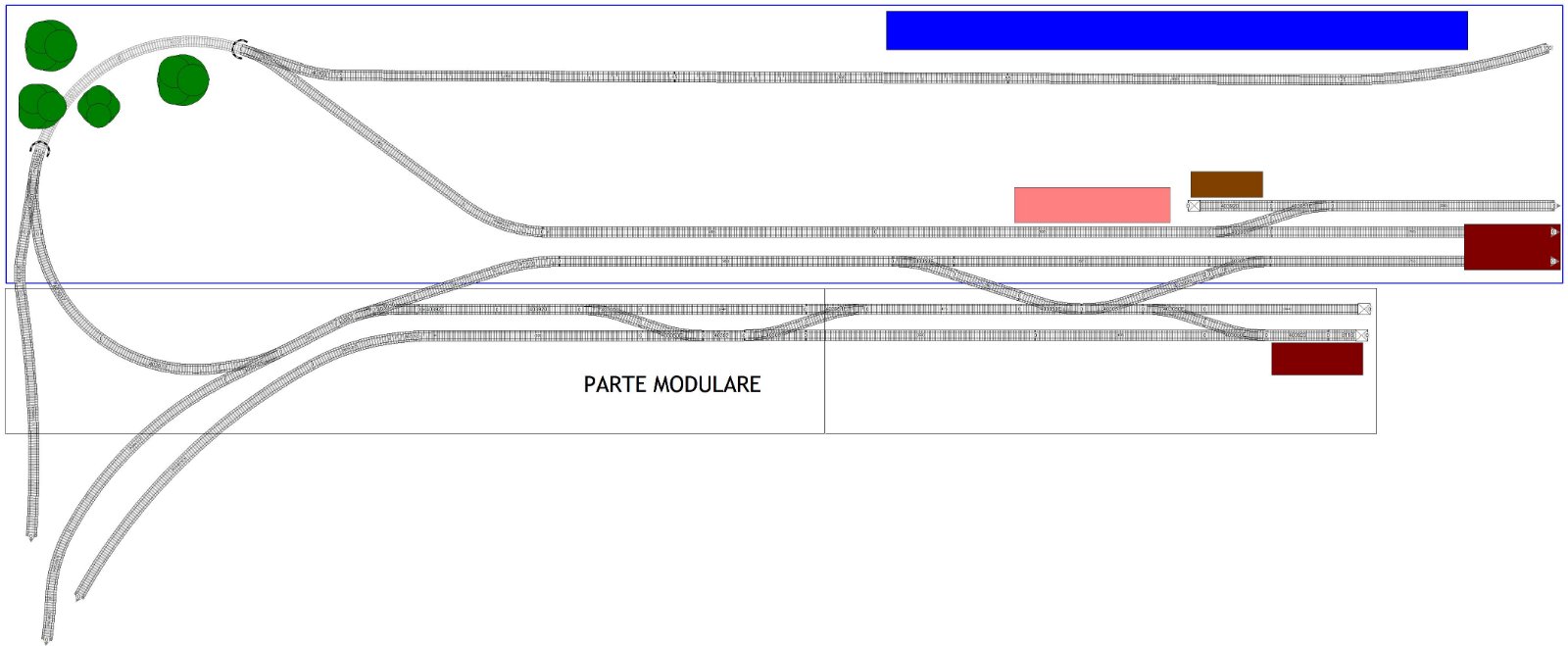

A livello elettrico cosi è ok, non si genera un cappio e quindi un corto, sarebbe però opportuno per aiutarti meglio avere l'intero progetto, anche i moduli che prevedi di realizzare in futuro, cosi diventa difficile aiutartiBreendon ha scritto: ↑sabato 11 aprile 2020, 18:40 Ciao caro e scusa la mia inesperienza, ti ho allegato quello che ho fatto con i tuoi consigli. Ho eliminato lo scambio del cappio, ( vorrei evitare di mettere un cappio di ritorno per evitare problemi ).
Mi interessa il punto 1 che ho indicato in quanto prevede un futuro sviluppo con i moduli mobili. Questo ritorno al nr. 1 di sembra innaturale, illogico o può esistere una situazione del genere?
grazie infinite
Massimiliano

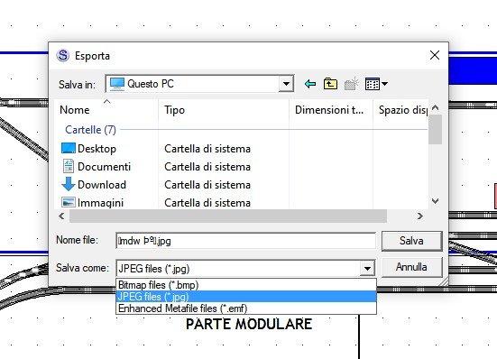

Re: Progetto H0 e sezioni binari
ti ho aggiunto nei post l'immagine che ricavi da scarm, insieme al file scarm posta anche l'immagine in formato jpg e non bmp(che è molto più pesante come dimensione), questo aiuta anche altri che non usano scarm a darti dei consigli.
Purtroppo ancora nn ho idea degli sviluppi futuri ma so che è in quel lato indicato. Vorrei solo un pare se tornare indietro in quel modo per portarsi diciamo negli altri moduli è irreale
vuoi sviluppare un modulo stazione, mi sembra di aver capito che vuoi creare un ritorno in stazione, puoi utilizzare un cappio, che ti comporterebbe un problema di gestione con apposito controllo, potrebbe esserci un alternativa con un tracciato che viene definito ad osso, esempio passa da un binario della stazione e ritorna su un altro binario, naturalmente i due binari non devono essere collegati fra loroIn tutti i modi dovresti indicare quanto spazio hai a disposizione, che genere di ferrovia vorresti utilizzare, se FS oppure per esempio DB, quale epoca ti piacerebbe fare, alcune notizie che sono utili per poterti aiutare a creare il tuo plastico, unica cosa che sappiamo che hai vecchi binari Lima che vorresti utilizzare, se poi vuoi incrementare con altri binari(i Lima difficilmente si trovano anche usati in vendita da privati), dovresti anche definire la marca che sia almeno compatibile con quelli che possiedi, non tutti sono compatibili fra loro, ne hanno le stesse geometrie, io consiglierei di fare tutto con un unica marca evitando un mixer, poi sta ad ognuno la scelta.
Fornirò dei dettagli ma le chiedo se scelgo una marca di binari anzi che un altra posso comunque preparare il progetto no? Visto il legame passato vorrei unire a quei pochi lima che ho altri binari compatibili delle marche che il buon Massimiliano mi ha consigliato e iniziare qualcosina dopo aver approvato il progetto.
Scarm ti permette di usare molte marche commerciali ed anche la vecchia Lima, virtualmente non hai problemi ad unire i binari hanno lo stesso scartamento, ma in pratica potresti avere dei problemi di adattamento, qui trovi una breve descrizione dei binari con varie caratteristiche
https://www.ferromodellismo.org/2016/12/23/il-binario/
Massimiliano ha detto in base a quello che hai inviato che non si vedeva nessun problema a livello elettrico, ma se non indichi in che modo vuoi proseguire non è materialmente possibile prevedere che non avvengano problemi di eventuali cortocircuiti, per questo ti si chiede il tracciato completo.
vuoi dire che per passare dal modulo 1 al modulo 2 diciamo, la curva è stretta?! Oddio non pensavo proprio che un metro era stretto. Però non posso fare altro, pfui!

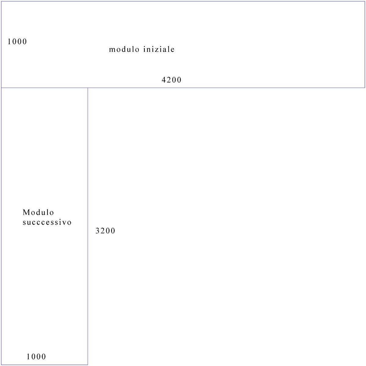

grazie di tutto e Auguri. Ho risolto il problema della larghezza con moduli appunto mobili. Sto nuovamente facendo il tutto! A presto
Speriamo bene.......ho improntato i cambiamenti e le misure definitive con due moduli mobili. In attesa commenti..speriamo bene!
Ti avevo chiesto in un precedente messaggio, come puoi vedere sopra, di inserire anche le foto del tracciato, non solamente il file zippato di scarm, per dare la possibilità a chi non utilizza Scarm di poter leggere ed intervenire, Scarm non salva le immagini solamente in bmp, che ti crea dei problemi di invio essendo file pesanti, li puoi salvare anche in formato jpg e inviarli come allegato anche questa volta l'ho fatto io, ti chiedo cortesemente di farlo tu.

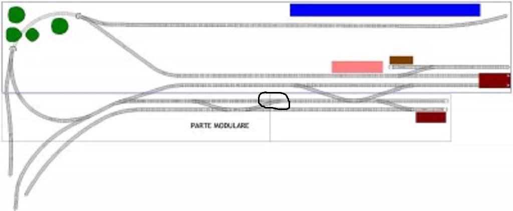

L'unica cosa che ho notato cui devi stare attento è lo scambio evidenziato nel tondo Mi sembra in un punto di taglio dei moduli, evita sempre di mettere gli scambi nei punti di divisione tra un modulo e l'altro.
Vedo che ti piace la stazione di testa, io progetterei una bella stazioncina di testa con rimessa e piattaforma girevole, poi l'uscita sulla sinistra, la curva verso il modulo successivo di piena linea con anello di ritorno o in alternativa una stazione ombra a coulisse, questa l'idea che ti vorrei proporre
Massimiliano
puoi chiarirmi questo io progetterei una bella stazioncina di testa con rimessa e piattaforma girevole, poi l'uscita sulla sinistra, la curva verso il modulo successivo di piena linea con anello di ritorno o in alternativa una stazione ombra a coulisse.
