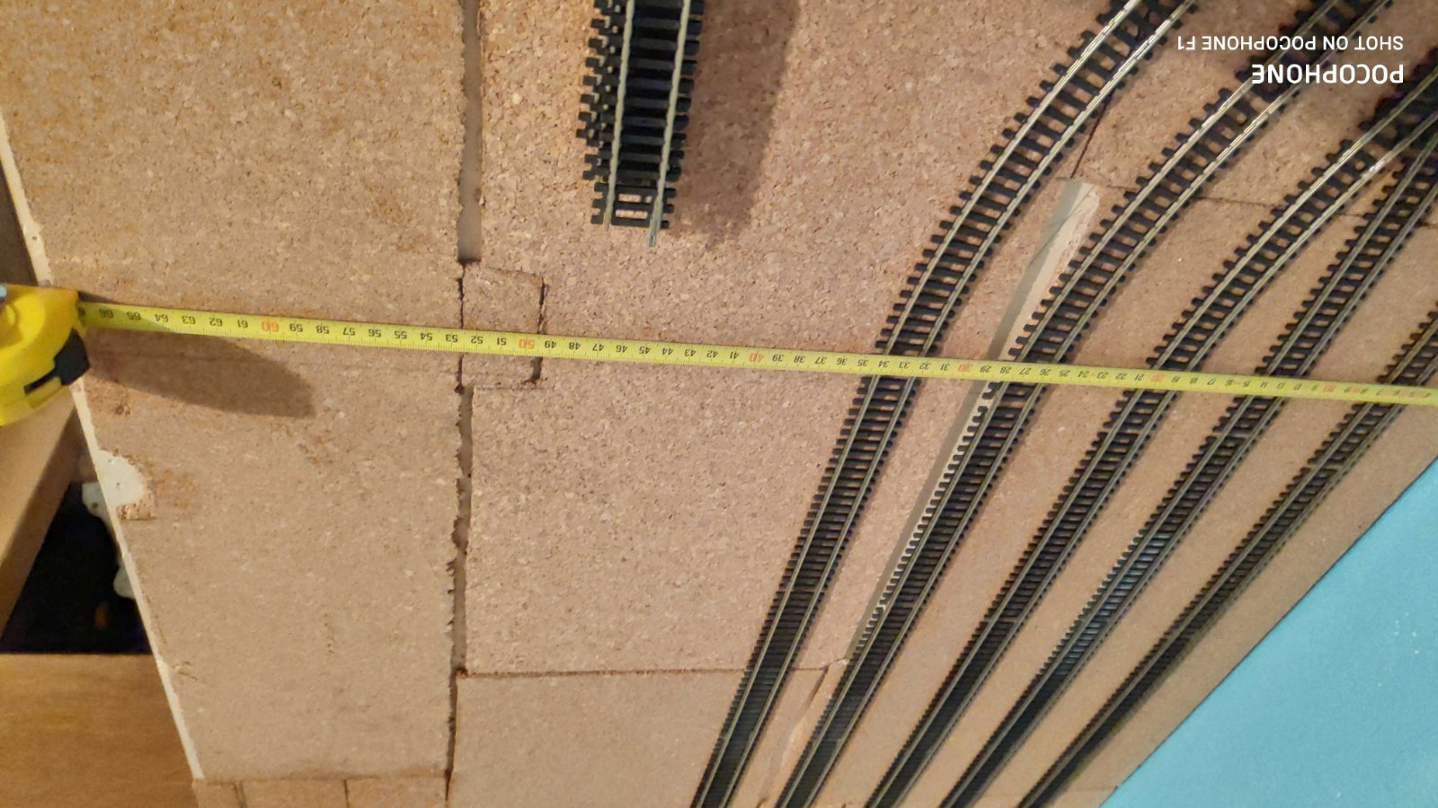

Tanto che c'ero ho voluto provare ad appoggiare secondo lo schema di Gian Paolo, un po' alla buona una parte dei binari della stazione nascosta.
Occupano circa una trentina di cm sul piano, quindi fortunatamente ci starebbe anche il secondo fascio pure sul modulo di sinistra, più stretto, dei due principali.
L'unica differenza è che ho usato esterno/interno R4 e R3 hornby anziché, mi pare come avesse disegnato lui R3, R2 peco..

Bene Jacopo, quindi stai lavorando sul piano della stazione nascosta che non ricordo a quanti -cm. e' dal piano zero del plastico.
Saluti. Egidio. [51]

#564 Messaggio da JackTrain »
No no ho fatto solo una prova in attesa che tu abbia un momento libero ☺️☺️
Per le quote sto cercando di decifrare quanto c'era scritto da Gian Paolo a pagina 19..non è facile
Volendo se i due elicoidali si volessero fare identici le due stazioni potrebbero stare sullo stesso piano anziché diversi come aveva paventato lui..
Attendo una tua illuminazione! Grazie !!
Ciao Jacopo
