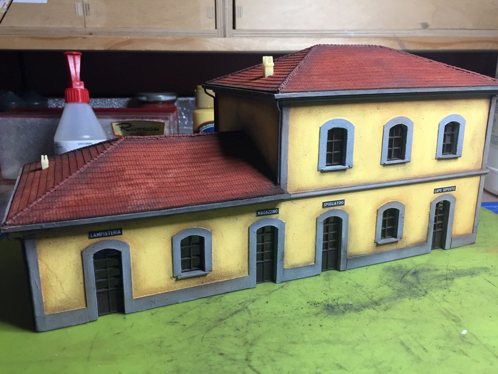

Mario devo tirarti gli orecchi caspiterina!!! Il tetto dovrebbe essere meno inclinato e quindi risultare più basso.
Cosa è successo?? Il resto c'è poco da dire...è proprio un bel vedere; precisione negli accoppiamenti,ottima cura dei particolari, bella rifinitura superficiale e ancor più bello l'invecchiamento.
Luciano
Re: nuovo modulo FREMO "deposito locomotive"
#134 Messaggio da marioscd »
Luciano hai ragione... si vede che hai occhio clinico! È vero, c’ Un errore di 3 o 4 mm rispetto alla misura vera, dovuto al fatto che non avevo calcolato lo spessore delle travi che sorreggono il tetto. Quando me ne sono accorto era troppo tardi e... me lo tengo così! Tieni presente che a causa dell’angolo di Ripresa fotografica questa maggiore spiovenza è comunque accentuata rispetto al vero.

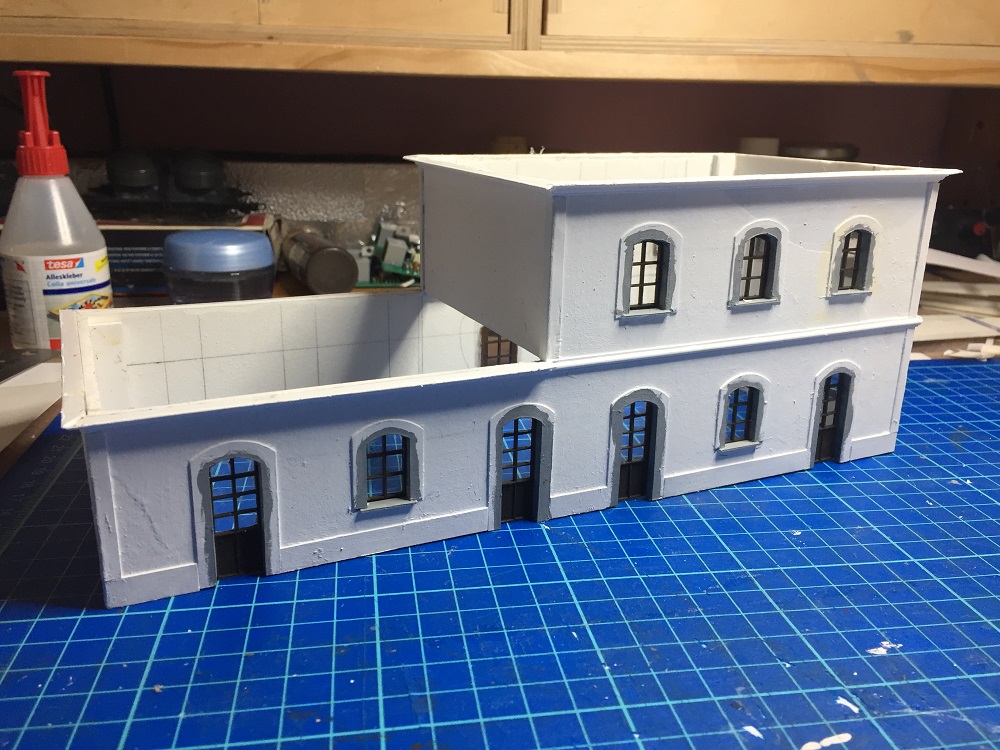

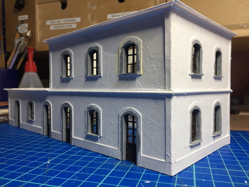

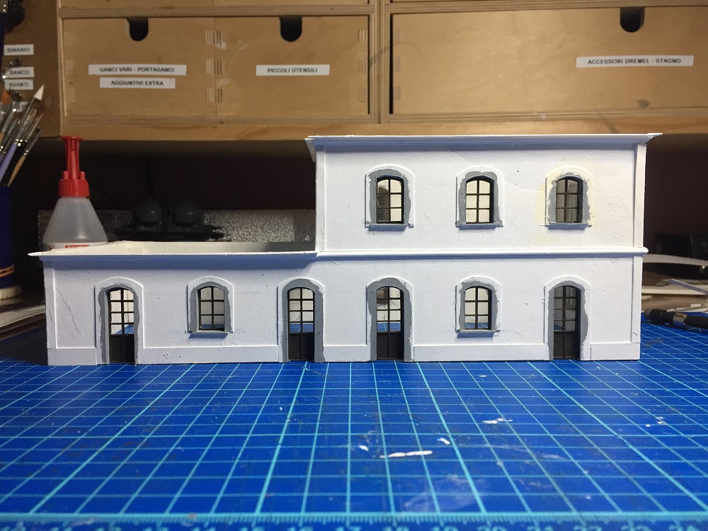

nuova puntata: Edificio capo-deposito, magazzini, lampisteria, servizi, work-in-progress:
materiali: Forex da 3mm, cartoncini vari spessori, listelli plasticard differenti sagome. Serramenti Auaghen (alcuni modificati)
seguirà costruzione tetti e verniciatura...

#139 Messaggio da benigni99 »
Ottimo lavoro, di alto realismo!

#140 Messaggio da v200 »
Bei dettagli sia sulle pareti che telai portafinestre e finestre.attendiamo le varie fasi di costruzione.

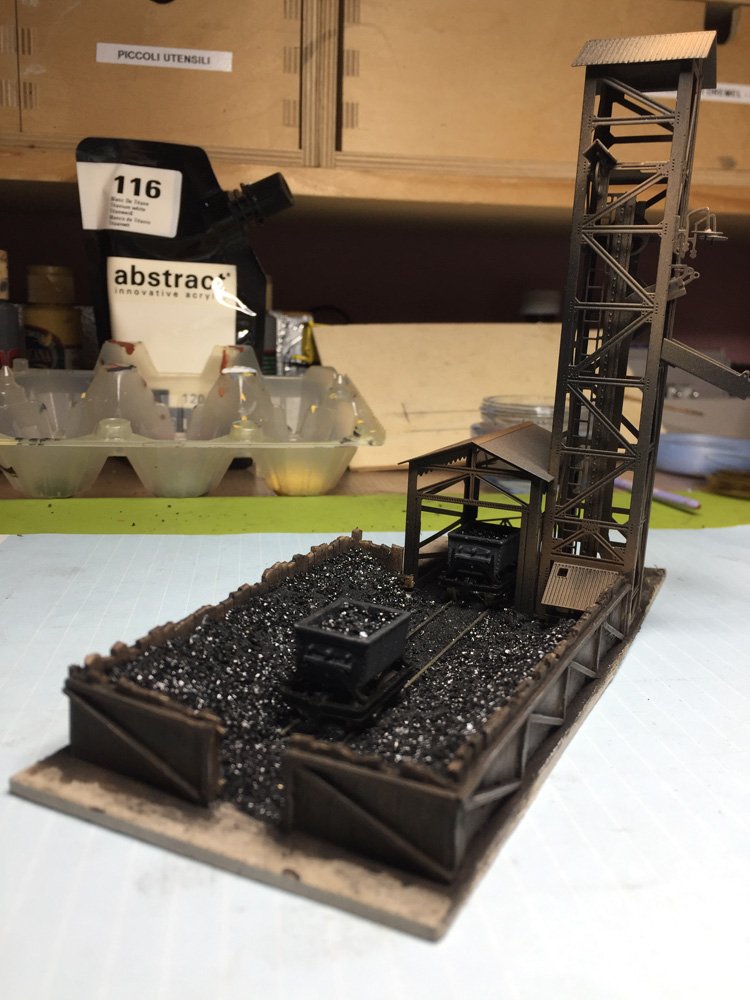

è un po' che non aggiorno la pagina dei lavori, che, lentamente, vanno avanti.

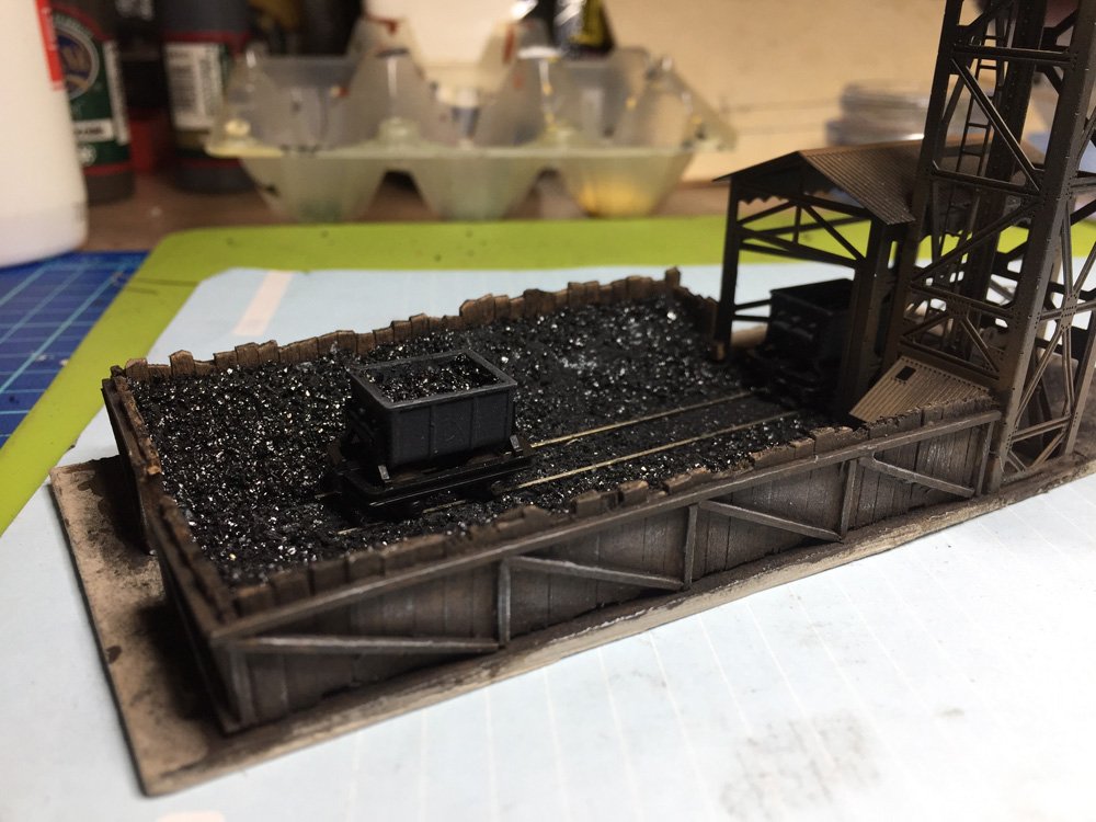

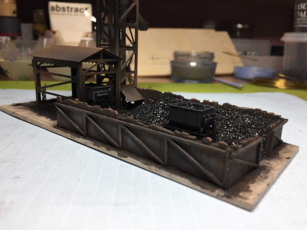

In attesa di prendere coraggio e cominciare a dedicarmi al "sotto" del modulo (adesso non ho più scuse... sia i servomotori che le apposite staffe sono arrivate così come gli ESU ServoPilot e quindi dovrei cominciare a fissare definitivamente il piano binari e lavorare sulla motorizzazione dei deviatoi...) continuano i lavori sia sulla piattaforma (dopo sacramenti vari sono riuscito a dotare il giocattolo Frateschi di un perno di rotazione, invece del suo assurdo sistema di movimentazione, in modo da poter calettare il motore passo-passo controllato con Arduino che il mio consocio CMP Massimo Ferrari sta mettendomi a punto) sia su qualche altro elemento scenografico. In primis è stato quasi terminato l'edificio di cui avevo già postato qualche foto
e poi ho messo insieme la carbonaia. Avevo già acquistato lo splendido sollevatore prodotto da Sagi in metallo fotoinciso e l'ho completato con il deposito carbone e la piccola decauville di caricamento:

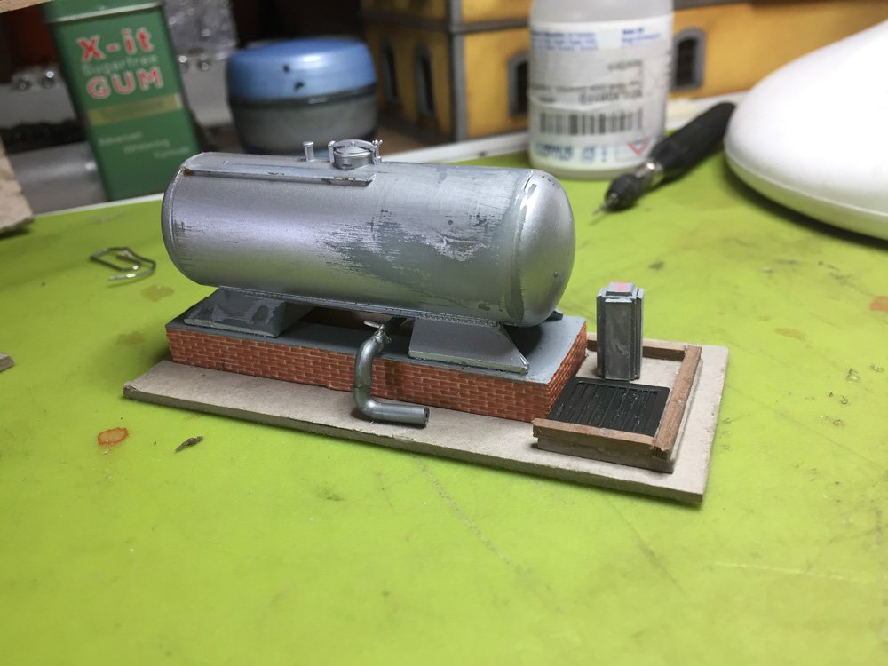

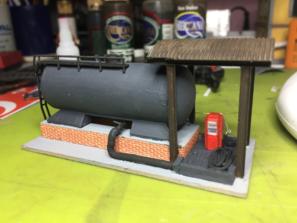

e oggi, complice il primo giorno di ferie, mi sono dedicato integralmente al distributore del gasolio, utilizzando la cisterna di un vecchio carro M Liliput disastrato, un po' di profili di plasticard e qualche listello navale. Divertente è stato realizzare la piccola pompa rossa...!
e adesso anche il distributore passerà al ciclo di lavaggi ed invecchiamento...

Complimenti Mario per il risultato su tutte e tre le realizzazioni, mi piacciono un sacco!!!

Complimenti per i lavori ben eseguiti, un impegno non da poco la carbonaia
