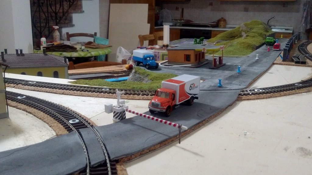

In questi giorni sto potando avanti i lavori sulla strada principale che attraversa il plastico nella parte superiore sul lato sinistro, per la sua realizzazione ho utilizzato in parte il prodotto Noch 60700, rimanenze che mi erano state gentilmente donate dal mio amico Alessandro, il prodotto è molto pratico perché adesivo, basta quindi applicarlo nella zona indicata, in quanto il prodotto a disposizione non era sufficiente per coprire tutta l'area ho utilizzato per la parte rimanente la gomma crepla, la comma crepla lo trovata veramente indicata perché ha una consistenza molto simile al prodotto Noch. :)
Il primo passaggio è stato quello di realizzarmi la sagoma della strada con il sughero da 4mm, la quale posi mi è servita come dima per ritagliare la gomma crepla e posizionare tutto in maniera provvisoria per valutarne l'effetto, purtroppo questa volta non ho foto work in progress ma nel video sopra inserito nella parte finale si vede la strada appoggiata per prova, soddisfatto della prova ho provveduto ad applicare la parte adesiva al sughero ed incollare la restante parte, tranne la parte a ridosso dei binari dove ho inserito sotto il nastro carta come fissante in quanto per ora deve essere tutto rimovibile, asciugata la colla ho realizzato alcune crepe sull'asfalto per dare un tocco di maggior realismo e attraverso i passaggi di lavaggi e dry bush ho cercato di unificare i due tipi di asfalto(le basi di partenza erano diverse) cercando di ottenere un risultato finale simile alla strada precedentemente realizzata che sale dalla stazione e si incrocia con questa nella zona del distributore, infine ho riposizionato tutto sul plastico al momento solo appoggiato in quanto prima del fissaggio definitivo devo lavorare sui binari ed altri piccoli ritocchi :D
Ecco un po' di foto :wink:

La strada ha un bel aspetto sia come colorazione che effetti di usura. Prova solamente con un veicolo lungo tipo T.I.R le rampe dei P.L che non siano troppo corte dando una inclinazione a schiena di mulo ( le foto tendono sempre a distorcere )

Roby ai PL c'è una leggerissima rampa ma è quasi impercettibile, parliamo di 2mm, dalle foto sembra più pronunciata ma la spiegazione è semplice, per fare le prove in zona PL la strada che appoggia sulle traverse è tenuta in posizione con il nastro carta è a forza di prove leva metti il nastro ormai tiene poco e tende a staccarsi(lo notato su anch'io su alcune foto) dando l'idea della rampa, per ora non posso ancora fissare in maniera definitiva, devo prima lavorare sul binario, poi una volta terminato questo passaggio fisserò per bene la strada senza rampe :wink:

Avrei un suggerimento però... la sbarra del PL la dovresti spostare prima del raccordo , in quanto a prescindere dal tipo di treno , manovra al tronchino o in linea , dovresti bloccare il traffico prima che un mezzo possa stare fermo sui binari .

Andrebbe messa anche una ringhiera o dei paletti lungo il pezzetto di strada fra i due binari!! Ma sicuramente Massimiliano ci avrà già pensato!!

In realtà il PL è solo su una linea, quella principale in quanto ho preso spunto da questa situazione reale esistente nelle mie zone, più precisamente a Castelnuovo G.na
https://www.google.it/maps/@44.1190112, ... a=!3m1!1e3
Vorrei provare a realizzare una cosa simile, come si vede le due linee sono ravvicinate, quella principale con il PL, mentre il raccordo senza barriere, addirittura non ho notato neanche la croce di S. Andrea, io invece le metterei e lato stazione come presente vorrei inerire i classici cancelli FS.
Secondo te e gli altri potrebbe andare?

Ho realizzato i due muretti di protezione della strada che sale dalla stazione principale, per realizzarli ho utilizzato gomma crepla, Forex e filo armonico da 0,8
Il tutto e stato colorato con i colori acrilici, manca da realizzare una leggera sporcatura nella parte bassa tra muro e strada che faro in seguito :)

HEM, non voglio fare il mena gramo, ma i pilastrini non devono essere in orizzontale confronto l' angolo di discesa della strada?

ciao....molto bello stà venendo veramente bene...per i pilastrini, non vorrei sbagliarmi ma dovrebbero andare bene cosi, però non vorrei dire una stupidata, andrò a vedermi qualche foto..

Questi pilastrini sono un bel dubbio, qui alcune foto
molto dipende dalla pendenza della strada
#1022 Messaggio da v200 »
In effetti facendo un giro di immagini sul web non mi sembrano mal posizionati, un po l'inclinazione e la foto falsano l'idea

I muretti sono in perpendicolare al manto stradale, dalle foto inganna la deformazione dell'obiettivo.

Roby con tutta onesta sul discorso del piombo non ci avevo pensato però vedendo anche le varie foto postate penso vada bene, io ho seguito proprio la regola di fissarli in base alla strada, realizzati sul banco e poi lo posizionato seguendo la morfologia della strada, le foto tra l'altro sono molto interessanti e mi hanno dato ulteriori spunti, credo che inserirò anche un Guard Rail che va dal tornante al muretto superiore, questo dovrebbe migliorare ulteriormente la vista complessiva della zona e diminuire l'idea del fuori squadra del muretto, mentre dove termina il muro basso invece inizierà la staccionata FS :wink:

tranquillo i pilastrini sono sulla stessa inclinazione della strada...
