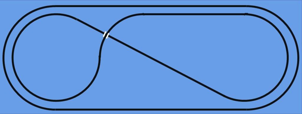

liftman ha scritto:
Criss Amon ha scritto:Prova a elaborare questo schema, rendendolo simmetrico ed eliminando molti scambi: siciramente le dimensioni scenderanno a quelle da te richieste!!!
Ciao!!!
questo tracciato lo conosco bene, ci ho sbavato sopra lungamente quando sfogliai il mio primo catalogo Lima trovato dentro la scatole del mio primo treno.. Ed ho pure provato a vedere cosa potessi tirarci fuori con Scarm, ma dopo qualche tentativo ho desistito, troppe le differenze con i vecchi binari LIMA, e troppo difficile rientrare nelle "mie" misure, tanto vale pensare a qualcosa di completamente nuovo.
In fin dei conti ricalca in qualche modo il tipi di tracciato che ho preso come papabile, non c'è fretta, tanto prima di incominciare a posare binari devo organizzare il tutto e preparar la "tavola".
Eh si la fretta e' sempre cattiva consigliera. Conviene sempre rifletterci bene su. Ma tu queste cose le sai gia' caro Rolando..... :wink: Saluti. Egidio. [51]

#30 Messaggio da C_A »
Eccolo qua 250 centimetri per 95 centimetri. Raggio 36 cm e 43 cm. Lo schema è minimale, perché questa è una tua idea e mi sono intromesso anche troppo!!

#32 Messaggio da marioscd »
Molto meglio l’otto con l’incrocio sotto la stazione, nascosto. Sopra è irrealistico. Buona l’idea di Massy che allunga il percorso e diminuisce ll’acclività delle rampe. In ogni caso, con le tue misure, eviterei il doppio binario rimanendo su uno schema di stazione secondaria a trazione termica/vapore.

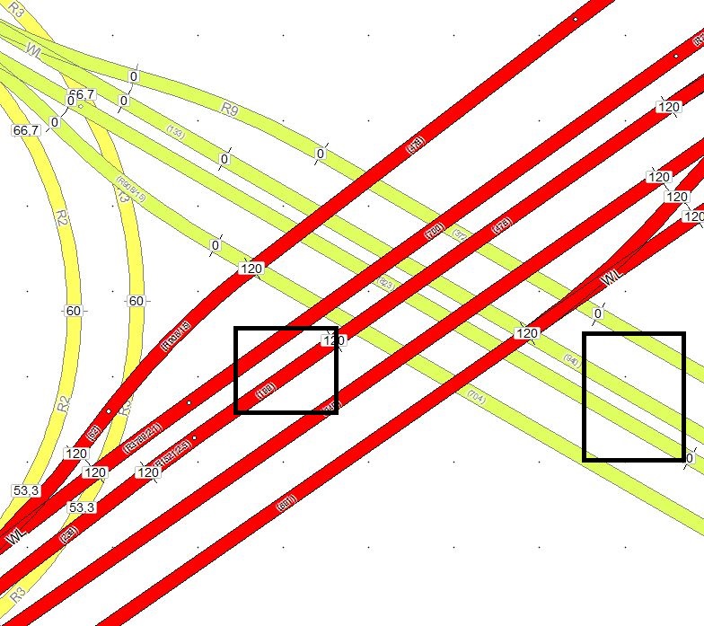

Riguardando il progetto su scarm mi è sorta una perplessità... :roll:
L'interbinario crea problemi in curva per via dello spanciamento delle carrozze lunghe, e fin qui è chiaro, ma in rettilineo? Se si guarda il solo tracciato sembra tutto ok, ma se si guarda la rappresentazione in 3D, i binari paralleli in certi tratti praticamente sono attaccati tra loro..
Misurando con il metro su scarm mi viene fuori un interbinario di 30-32mm, è sufficiente?
cf69
Messaggi: 2002
Nome: Fabio
Re: plastico di liftman
#44 Messaggio da cf69 »
Rolando quell'interbinario è un pò strettino, ma potrebbe bastare, scarm disegna i binari in 3d completi di massicciata e nei tratti da te evidenziati questa si sovrappone.
Questo accade quando nel progetto, per cercare di salvare capra e cavoli, si utilizzano i deviatoi senza distanziarli per come la geometria del fabbricante prescriverebbe.
Si sa, lo spazio per i plasticisti è un gran tiranno, per essere sicuro al 100% è sempre meglio stampare su carta in scala 1:1 (vedo che lo hai già fatto), il tratto incriminato e poggiarci su dei binari.
Il solo fatto di poterli vedere e toccare con mano, più qualche prova con i tuoi rotabili più lunghi e/o più larghi fugherà i dubbi.
Nulla vieta di rimettere mano al progetto ed "aggiustare" la simmetria dei binari paralleli, con l'ausilio di qualche tratto di flessibile sagomato in modo da raccordare i deviatoi.
Spero di esserti stato utile, se cosi non fosse, non hai che da chiedere!

Avevo anch'io notato in fase di progettazione che quei due punti avevano i binari molto vicini, come detto da Fabio conviene fare delle prove con i binari toccando con mano, normalmente un po' di gioco con i flessibili si può ottenere e magari si riesce a distanziare un po' i due binari, se noti problemi come dice Fabio si può rivedere il progetto, lui è sicuramente più esperto di me ed una soluzione la trova di sicuro :D

cf69 ha scritto:Rolando quell'interbinario è un pò strettino, ma potrebbe bastare, scarm disegna i binari in 3d completi di massicciata e nei tratti da te evidenziati questa si sovrappone.
MrMassy86 ha scritto:Avevo anch'io notato in fase di progettazione che quei due punti avevano i binari molto vicini, come detto da Fabio conviene fare delle prove con i binari toccando con mano, normalmente un po' di gioco con i flessibili si può ottenere e magari si riesce a distanziare un po' i due binari, se noti problemi come dice Fabio si può rivedere il progetto, lui è sicuramente più esperto di me ed una soluzione la trova di sicuro :D
Grazie ad entrambi! quando avrò in mano i binari vedrò perfettamente se c'è il problema, fosse anche solo estetico (solo per la parte in superficie) verdò come risolverlo, l'importane è non dare per scontato che tutto vada bene perchè c'è un disegno.
