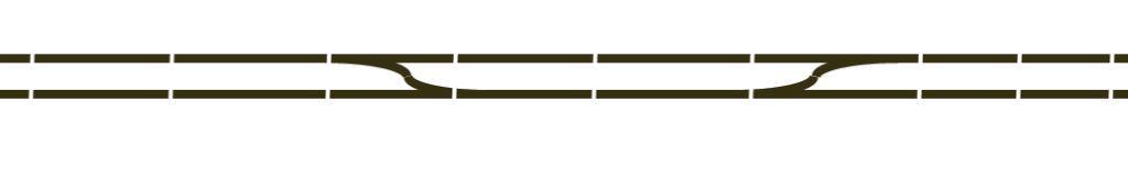

Ricde ha scritto:
25,56 KB
Ciao,
scusa ma guardando un po' lo schema dei binari, mi chiedo: perché mettere i due deviatoi così arretrati? Hai calcolato lo spazio per permettere ad una locomotiva di affrontarli? Te lo chiedo perché di solito un deviatoio costa, aldilà del produttore (ed i Tillig in particolare), e metterne due per poi non poterli utilizzare non è proprio il massimo.
Inoltre hai calcolato se in 30cm ci entri con 4 binari e gli edifici? Infine hai provato a confrontare il tuo schema con quello di un deposito locomotive e/o stazione reali?
Te lo dico perché in passato anche io decisi di costruire qualcosa di simile... ma guardando il risultato finito mi accorsi di quanto fosse inverosimile e poco realistico l'intero diorama.
Un saluto
Luciano

Ottime osservazioni quelle di Luciano, in effetti non avevo fatto molta attenzione alla posizione di dove erano posizionati gli scambi, cosi come lo hai progettato a bordo diorama sono inutilizzabili se intendi realizzare un diorama operativo.
a questo punto la domanda mi sembra d'obbligo, sarà un diorama statico e basta o lo vorresti fare dinamico?

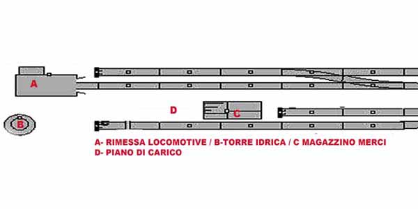

#10 Messaggio da C_A »
12,08 KB
A mio modo di vedere un diagramma operativo dovrebbe grosso modo avere la struttura qui riportata, compresi i sezionamenti (al massimo si può integrare lo scambio al sezionamento adiacente): questo per consentire un certo movimento. E deve avere una certa lunghezza. Il disegno non è proporzionato!
Ciao!!!

#14 Messaggio da C_A »
15,38 KB
Una soluzione semplificata
Messaggi: 3212
Età: 67
Re: binario con o senza massicciata
#15 Messaggio da C_A »
Il secondo!!! Ciao!!!!
