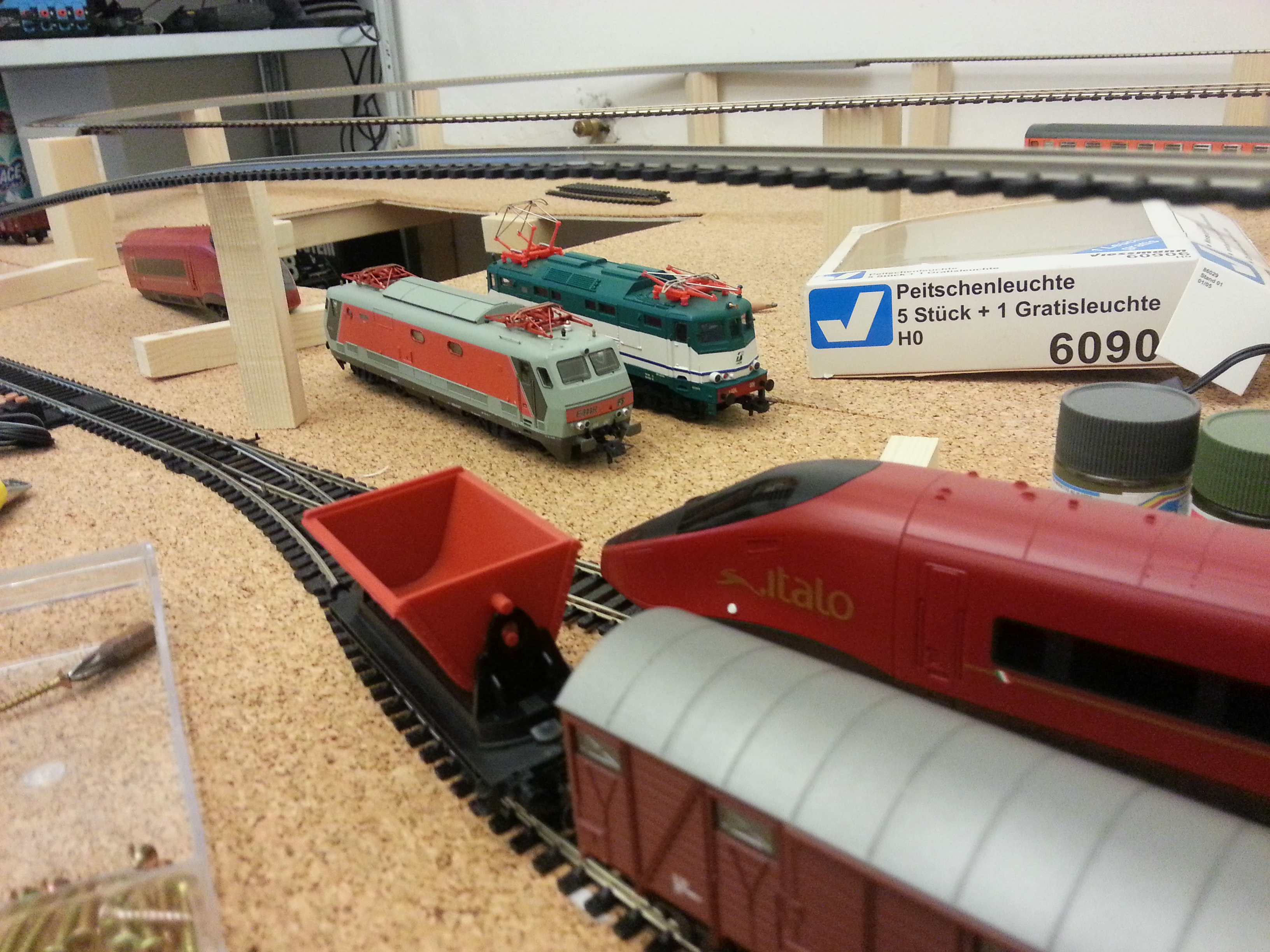

molto interessante, soprattutto molto belli i tuoi rotabili!!!
l'Italo è Hornby, giusto?

Ciao Alessandro,si è della Hornby ed è velocissimo in confronto agl'altri... è una biscia :-)

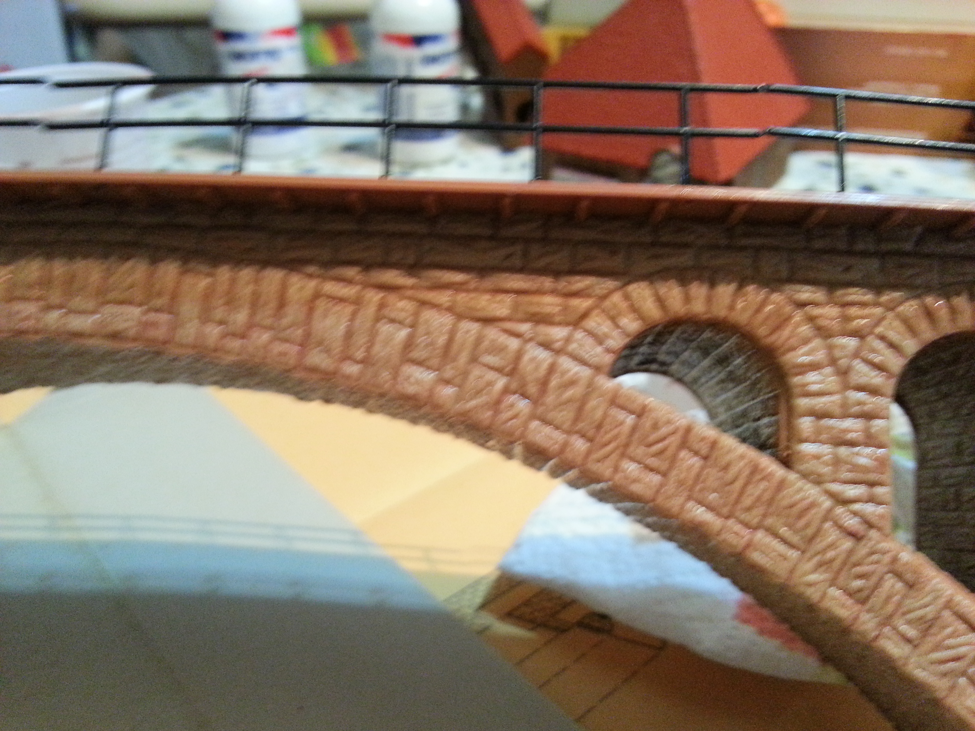

A parte ciò, mi pare proprio stia venendo un ottimo lavoro.
Mi piace moltissimo il ponte in pietra. :wink:

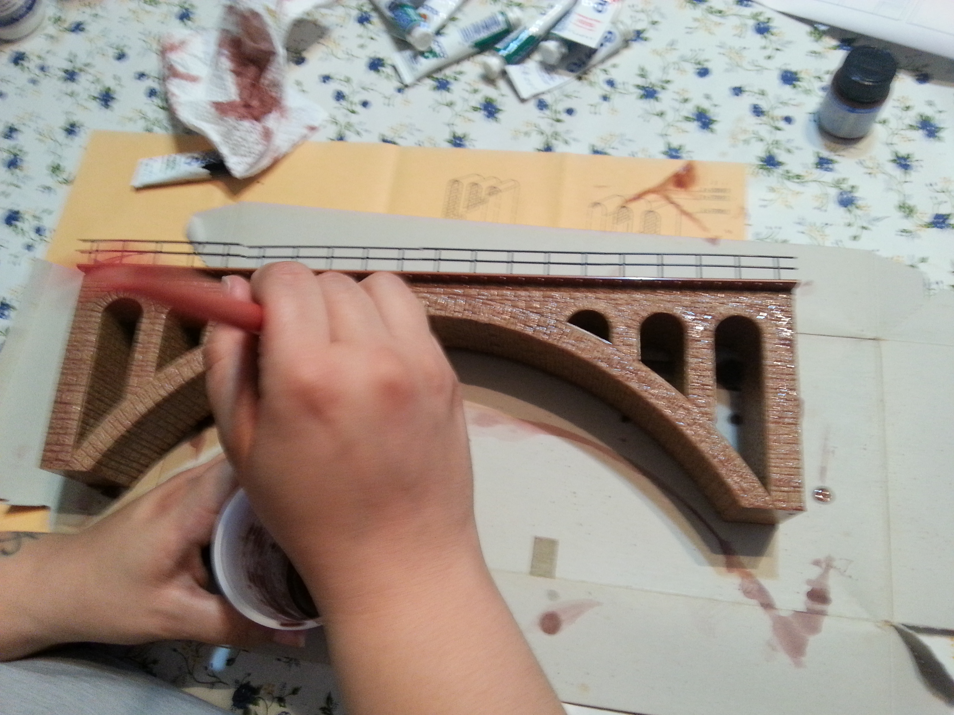

Grazie tante Andrea... quello è merito della mia compagna...

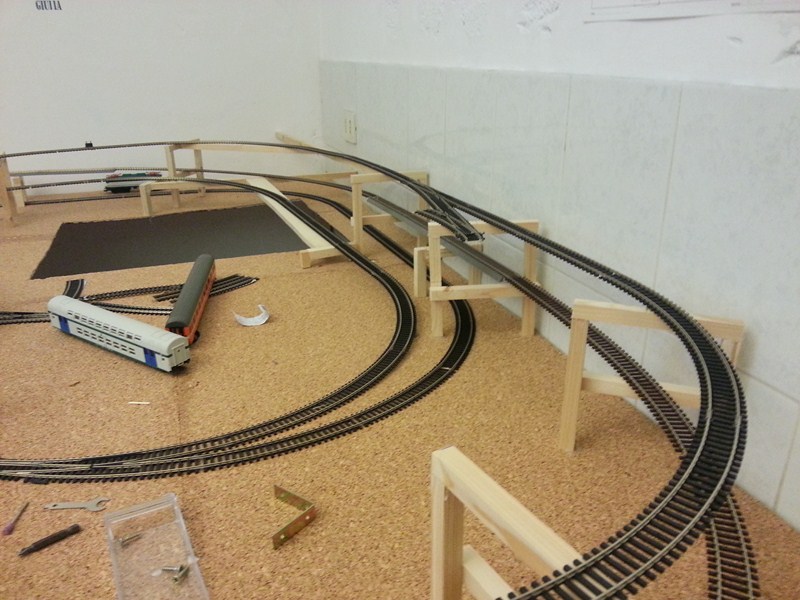

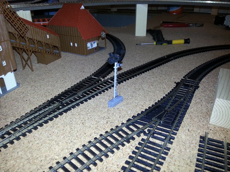

ho una domanda da porvi....
avendo montato diversi scambi su un'unica linea mi ritrovo che se sposto uno degli scambi mi ritrovo che il treno si ferma in quanto non piu alimentato... in questi casi come mi devo comportare?
Devo alimentare la linea in piu punti?
Paolo Capizzi
alexgaboardi
Messaggi: 977
Città: Fino Mornasco
Re: Ho fede nel vostro aiuto per il mio primo plastico
#40 Messaggio da alexgaboardi »
anche io ho avuto questo problema...
in parte lo risolvi con i sezionamenti ma in altri punti, dove è la rotaia non sezionata a perdere corrente sì, devi alimentare la linea in più punti.
spero di essere stato abbastanza chiaro :wink: :wink:
ciao, Alessandro
H500DEFENDER
Messaggi: 134
Iscritto il: mercoledì 19 settembre 2012, 11:39
Nome: Paolo
Città: formello
#41 Messaggio da H500DEFENDER »
Chiarissimo e di grande aiuto... grazie mille
Paolo Capizzi

Messaggi: 23546
#44 Messaggio da Andrea »
Bravo Paolo, vedo che hai anche risolto per le foto. :wink:
Per quanto riguarda il discorso alimentazione, se il circuito è chiuso non dovresti avere problemi di cali di tensione.
Chiaramente le rotaie vanno alimentate in più punti, mediamente ogni 2 metri.
H500DEFENDER
Messaggi: 134
Nome: Paolo
Città: formello
#45 Messaggio da H500DEFENDER »
il problema Andrea non sono ancora i cali di tensione ma l'interruzione totale dell'alimentazione con gli scambi in certe condizioni di stato
Paolo Capizzi
Messaggi: 11228
#46 Messaggio da Fabrizio »
Ciao Paolo. Il problema risiede negli scambi. Infatti alcuni tipidi scambio (ad esempio gli Hornby) sono appostamente studiati per alimentare solo il ramo dove è posizionato lo scambio. Nel senso che se tu posizioni lo scambio in deviata, allora lo scambio alimenta solo il binario in deviata, se dritto, solo il dritto. Questo serviva per agevolare le manovre negli impianti analogici. Se infatti metti una coppia di scambi, ad esempio nel classico "raddoppio" davanti alla stazione, allora tu fermavi il treno su un binario, poi commutavi gli scambi, e il treno rimaneva isolato su quel binario. E l'altro poteva circolare.Adesso con il digitale questa cosa può essere quasi controproducente, perchè ed esempio non ti rimangono accese le luci della locomotiva se le vuoi far stare accese. Per ovviare l'inconveniente occorre che alimenti i 3 binari a monte e valle dello scambio (arrivo, dritto e deviata), così sei sicuro che darai corrente a tutto. In alternativa puoi smontare lo scambio e creare dei ponticelli fra i binari, facendo attenzione a non provocare corto circuiti. In pratica, se hai lo scambio davanti, hai il binario di arrivo, quello di deviata e il dritto (che poi è lo stesso di arrivo), allora colleghi il binario destro del dritto, al binario destro della deviata e il binario sinistro del dritto al binario sinistro della deviata, così dovresti essere a posto
H500DEFENDER
Messaggi: 134
Nome: Paolo
Città: formello
#47 Messaggio da H500DEFENDER »
Grazie amici... grazie davvero per le delucidazioni... Sicuramente alimenterò la linea in piu punti
Paolo Capizzi
Messaggi: 6516
#48 Messaggio da Docdelburg »
Se il problema si manifesta solo cambiando direzione a dei deviatoi è probabile che questi siano cosiddetti "pensanti" cioè conducano la corrente solo verso i binari cui sono indirizzati gli aghi.
Fai un controllo con un tester per verificare la cosa, perchè se è così potresti avere problemi anche in digitale.
#49 Messaggio da marioscd »
al di la del tuo problema specifico (che, come ti hanno già risposto) quasi sicuramente è a causa dei deviatoi "pensanti", ovvero con ago che alimenta solo la traccia utilizzata, è sicuramente una norma "imperativa" per avere una buona e corretta distribuzione di alimentazione sul plastico, il collegare almeno ogni metro, metro e mezzo, le rotaie alla condotta di alimentazione sottostante. MAI usare un solo punto di contatto, tra l'alimentatore (o la centralina digitale) e i binari. La regola è quella di uscire dall'alimentatore con una cosiddetta "condotta", ovvero una coppia di cavi elettrici di sezione adeguata (2 / 2,5 mmq) la quale dovrà "seguire" tutto il percorso rimanendo sotto di esso. Ogni metro circa, poi, bisognerà "derivare" una coppia di conduttori (più fini) che dovranno essere saldati sotto (o a fianco, purchè sul fianco "esterno") alle due rotaie. Con questo sistema si minimizzano gli effetti resistivi dei conduttori e, soprattutto, non si lascia la conduzione elettrica alle sole scarpette di congiuzione tra i binari o ai soli aghi dei deviatoi.
