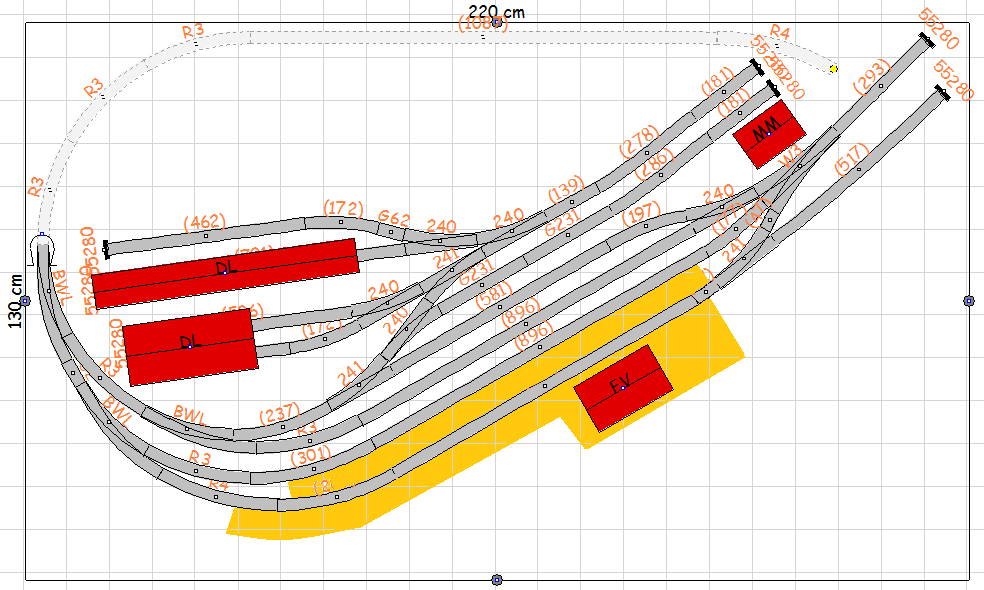

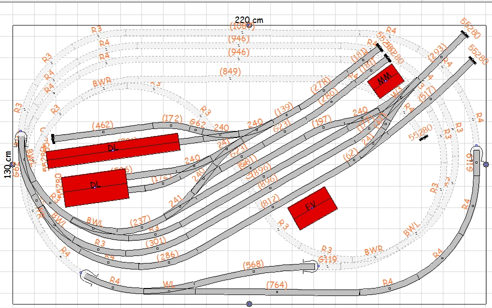

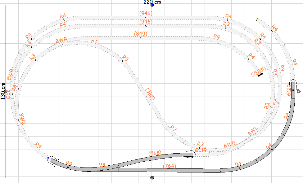

Raggi minimi r2 piko (380mm di raggio se non sbaglio), pendenza della rampa intorno al 4%
progetto con entrambi i livelli:
110,54 KB
lv.0 (+0mm):
-stazione nascosta con due binari passanti e uno tronco per convogli reversibili, la lunghezza utile dei 3 è di circa 120cm (loco+3 carrozze da 30cm)
-cappio
-ovale con bivio in vista
57,07 KB
lv.1 (+90mm):
stazione di testa con:
-4 binari (i primi 2 per passeggeri in cui ho evidenziato in arancio i marciapiedi, il 3° binario per merci in sosta mentre il binario 4 è breve e utile per le manovre di riattestazione della loco)
-2 tronchini serviti da magazzino merci (il secondo è soprattuto utile per la manovra dei mezzi verso i depositi
-deposito loco a 2 vie
-deposito per automotrici (ci sta una coppia di aln in teoria) oppure officina di manutenzione
76,84 KB

Sfruttando deviatoi in curva alle due ali della stazione sulla linea di parata avresti già l'occasione di creare un bel marciapiede di servizio calcolando che la stazione potrebbe essere contornata da alture quindi con accessi all'uscita di gallerie ( come scritto da Marco) il progetto potrebbe essere fattibile mantenendo però due binari di piena corsa con uno o due deviatoi per un eventuale deposito e tronchino sosta classico impianto delle stazioncine di transito.

Metto per iscritto allora il progetto cosí che Daniele possa valutare da sé.
Al livello 0 abbiamo un'ovale con stazione nascosta con due binari passanti e uno tronco, all'interno di questo ovale abbiamo un cappio per invertire la marcia dei convogli (praticamente il livello 0 é come quello che hai descritto tu nell'ultimo commento). Dall'ovale si dirama nella parte anteriore una linea in salita verso la stazione di testa posta a 90mm dal livello 0, questa linea percorre il lato corto ed un lato lungo in galleria per risboccare sull'opposto lato corto. A questo punto ci si ritrova nella stazione di testa composta da 4 binari passanti che si convogliano in un tronchino in fondo alla stazione della lunghezza di una locomotiva per poterla manovrare e riattestare al treno per poter ridiscendere la rampa e tornare al livello 0. Alla stazione di testa poi si diramano diversi tronchini in disposizioni variabili in base alle esigenze delle manovre, taluni possono essere utilizzati per lo scalo merci e taluni per il rimessaggio delle locomotive. Non si esclude la possibilitá di poterci allacciare un raccordo industriale ad una fabbrica privata.
