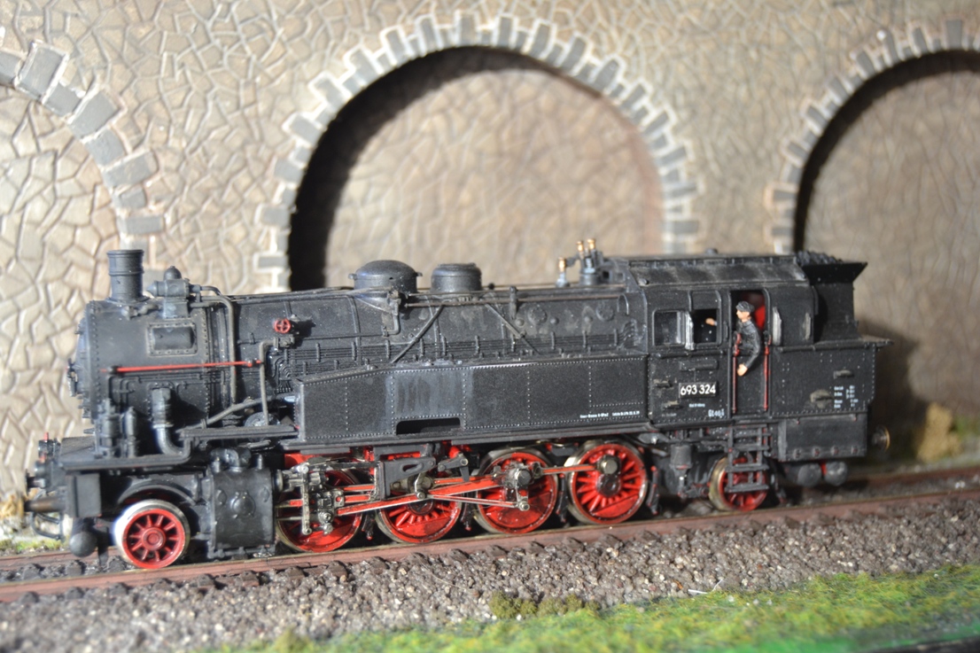

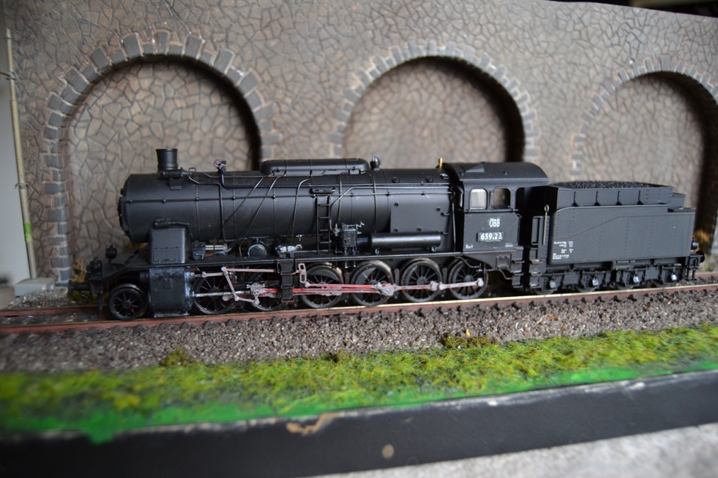

Alcune foto di miei modelli:
BR 658 ÖBB
311,16 KB
Nel particolare:
145,51 KB
146,67 KB
BR 693 ÖBB
415,71 KB
Dopo aver terminato con i colori, do una bella "pennellata" con le polveri ed una verniciata con trasparente opaco.

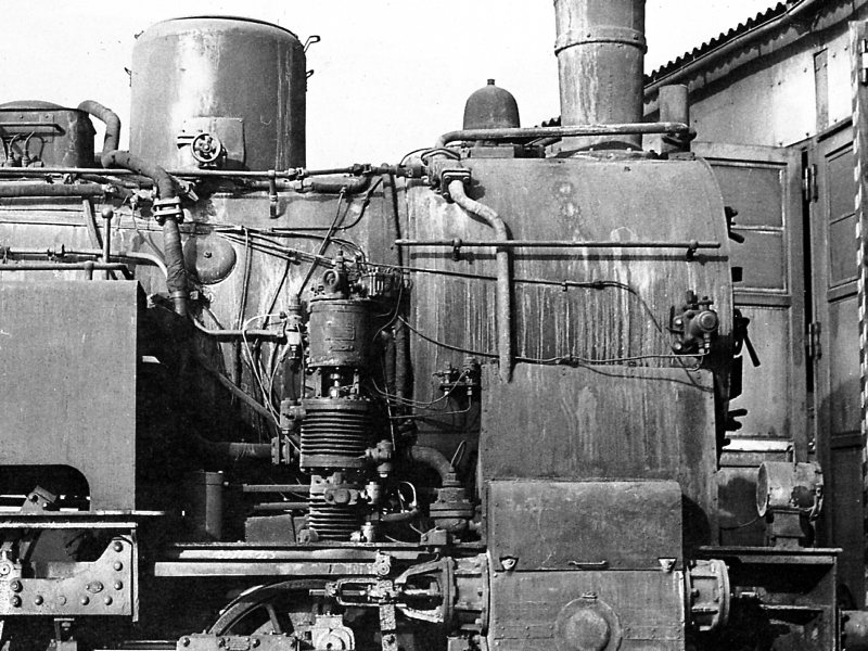

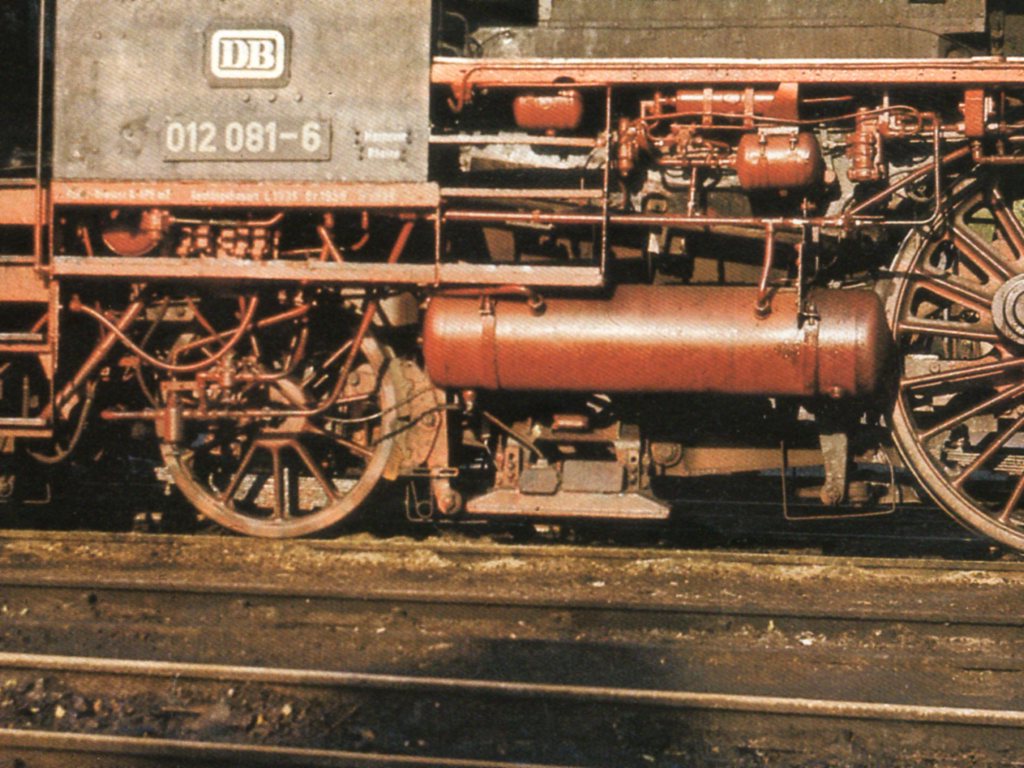

Alcune foto da esempio:
Pompa Knorr di una Br 94 (si intuiscono chiaramente le "colate" di calcare)
136 KB
Unto e bisunto impolverato sulle ruote di una BR 01
194,63 KB

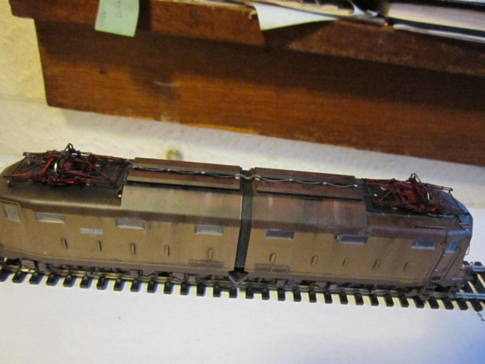

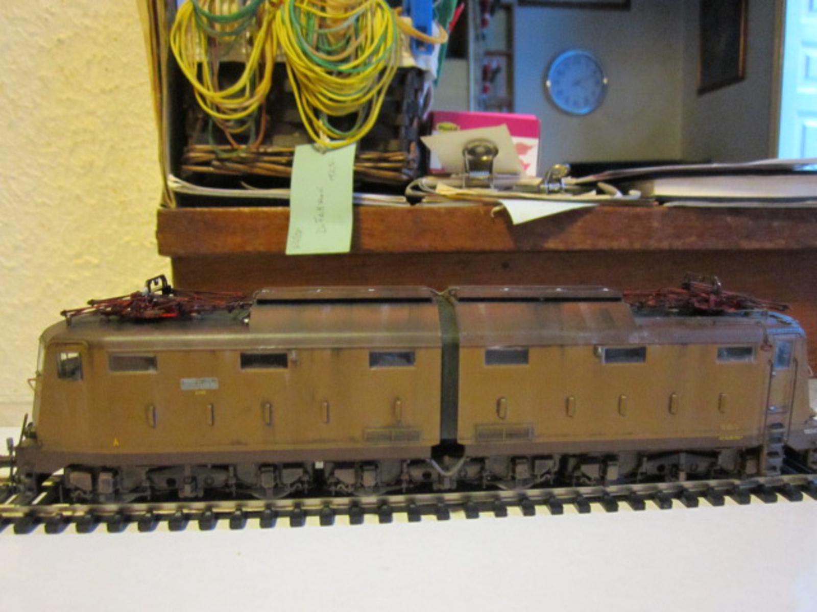

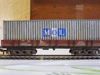

Ultimo mio lavoretto.
Ciao Roby
34,89 KB
43,61 KB
47,48 KB

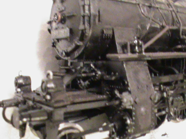

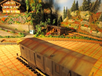

#13 Messaggio da v200 »

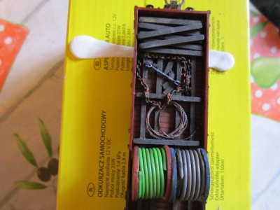

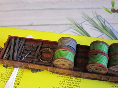

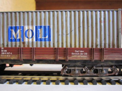

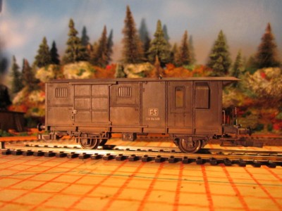

Questi sono lavori a pennello.
Roby
34,12 KB
34,67 KB
30,14 KB
31,49 KB
38,48 KB

Re: invecchiamento locomotiva a vapore
#14 Messaggio da zio54 »
caspita che belli !!! olii e smalti dicevi ?
Mauro
Messaggi: 10414
#15 Messaggio da v200 »
Ciao Mauro,
si tutto a olio e smalto con l'unica accortezza di usare come diluente petrolio bianco e lasciare asciugare 24 h tra una velatura e l'altra.
Terminato l'invecchiamento con gli oli o smalti anche miscelati assieme passo una mano di protettivo opaco acrilico in bomboletta.
Infine per la polvere uso gessetti ad olio o pigmenti una volta ben essiccati passata di acrilico opaco per sigillarli.
Roby

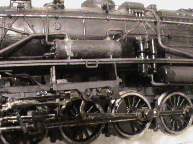

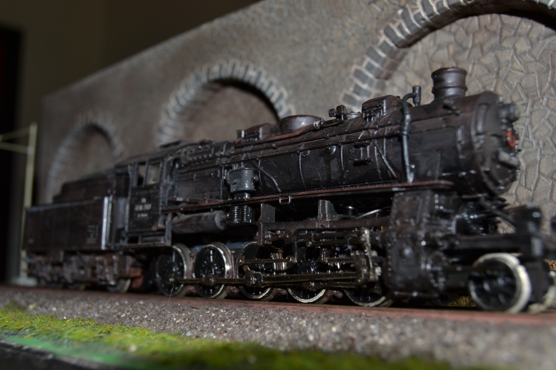

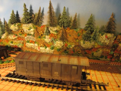

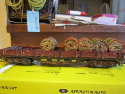

Invecchiamento di una 636
Roby
162,04 KB
149,14 KB
