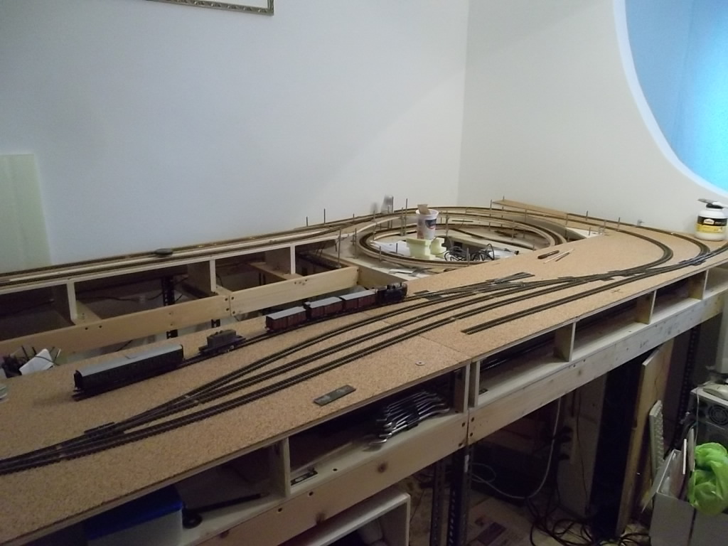

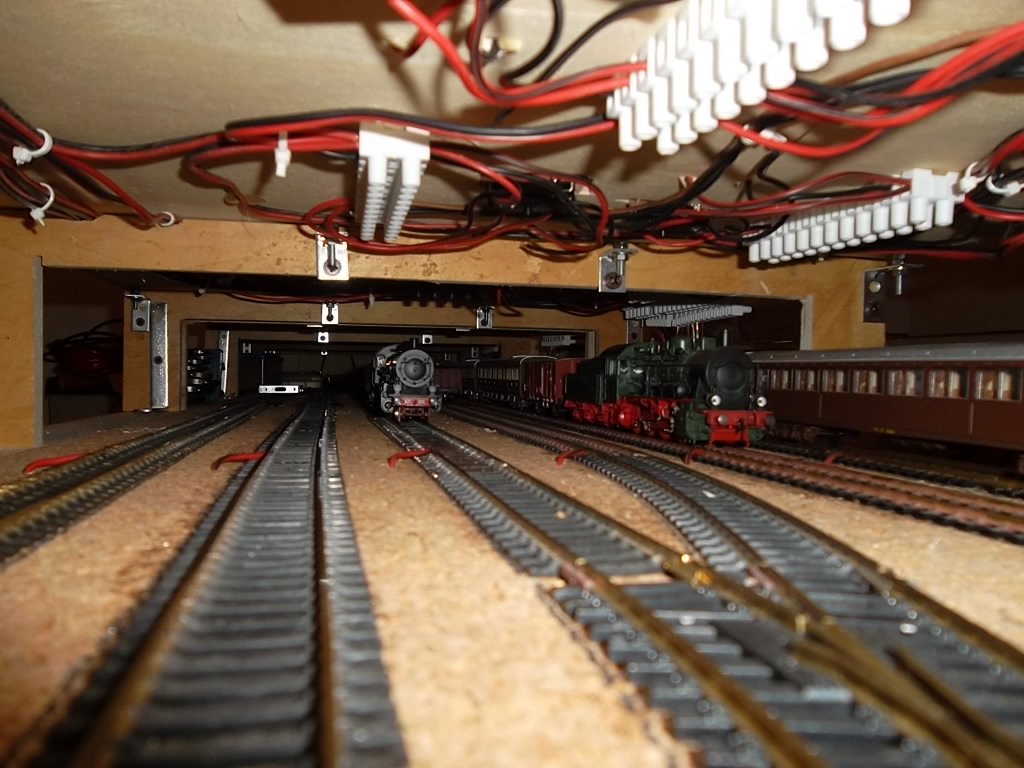

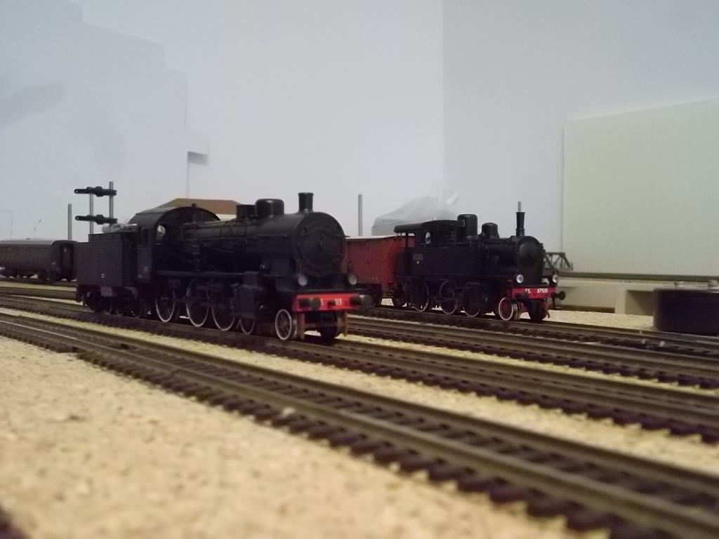

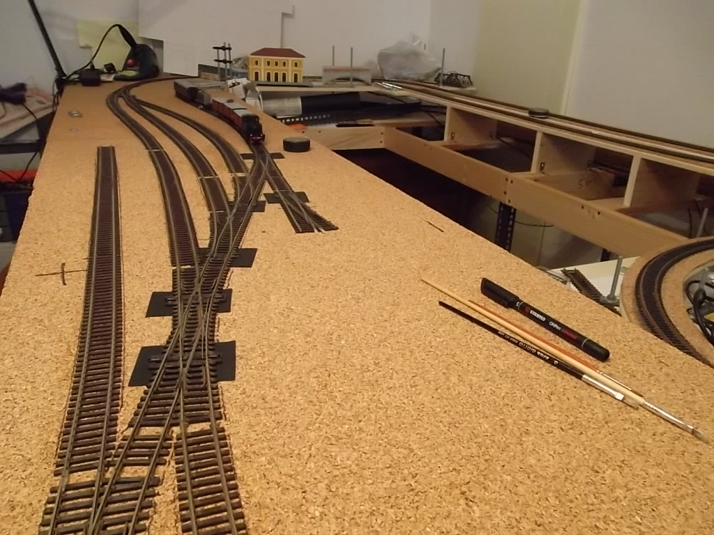

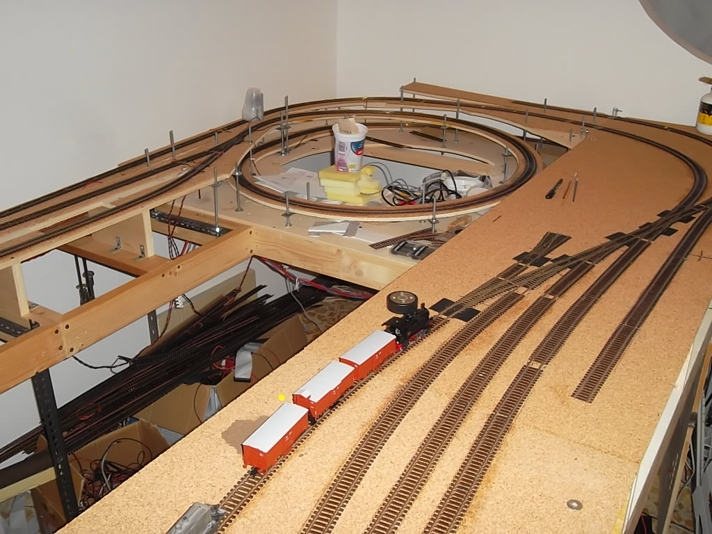

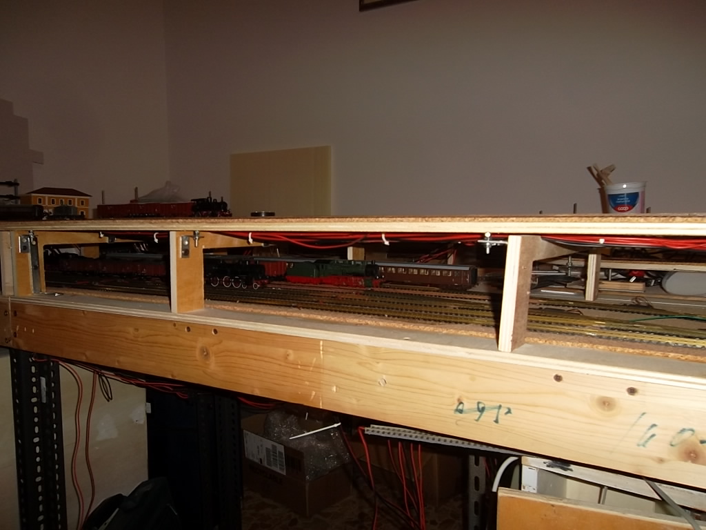

E’ da qualche tempo che ammiro i lavori presentati su questo sito cercando, con risultati altalenanti, di apprendere qualcosa di questa arte. Ora, dopo tanto fare lo 'spione', è arrivato il momento di dare il mio piccolo contributo a questa comunità, condividendo con voi il mio lavoro.
L’impianto ha dimensioni di cm 320x160. Ho scelto la tipologia ‘buco con plastico attorno’ in quanto la ritengo, per le mie esigenze, quella che permette la maggior vista d’insieme, con i quattro lati interamente usufruibili. Il telaio è suddiviso in 4 parti, smontabili all’occorrenza.
Il circuito è un semplice ovale su due livelli, più una linea punto a punto. E’ presente una stazione nascosta per il ricovero di 6 convogli ed un punto di incrocio, quest’ultimo parte a vista e parte nascosto.
La storia. L’ambientazione, all’epoca del vapore, è di pura fantasia. Ho ipotizzato una linea secondaria che fa capo a due stazioni poste su altrettante linee principali, tant’è che, occasionalmente, transitano convogli di importanza anche internazionale. Inizialmente la stazione nacque a singolo binario, in un fondovalle, a servizio del paese posto più in alto, su di una collina circostante. Negli anni successivi alla costruzione, lo sfruttamento commerciale e turistico delle acque termali presenti in zona, determinò la necessità di costruire una linea che collegasse il fondovalle con gli stabilimenti termali più in alto e, conseguentemente, l’ampliamento della stazione per accogliere il previsto maggior flusso di persone e merci. Ampliamento condizionato però dalle caratteristiche morfologiche del territorio circostante.
Note tecniche. Scala H0. L’armamento è in codice 100. Binario flessibile e deviatoi Fleischmann per le parti nascoste (derivanti da precedente lavoro), binario flessibile e deviatoi Peco per le parti a vista. Il funzionamento è in digitale con centrale NanoX-s88 di Paco. Retroazione con bus S-88 e sensori di assorbimento (sempre di Paco, autocostruiti).
Il tutto è controllato, tramite pc, dal software Rocrail; ne sono previste diverse configurazioni: automatico con orario; automatico ‘modalità bambino-in-visita’ (niente orari, i convogli si rincorrono....ai bimbi interessano i treni che vanno); promiscuo (possibilità di comandare treni in manuale assieme ad altri in automatico); manuale (con utilizzo del software per la creazione degli itinerari e marcia del treno comandata manualmente).
L’obiettivo è, per me, ambizioso (in considerazione delle capacità e del poco tempo a disposizione).
Posto alcune viste del plastico in costruzione. Attualmente le maestranze sono impegnate nella realizzazione della linea che porta alle terme. Ringrazio fin da subito chi proporrà critiche e consigli.
Buoni treni a tutti.

Accipicchia. Davvero un progetto imponente ed importante. Seguiro ' volentieri tutti gli sviluppi del tuo lavoro. Saluti. Egidio. :cool:

Mi sembra veramente un buon inizio, complimenti

Complimenti hai anche già automatizzato tutto il tracciato con la retroazione. Quanti s88 hai installato per tutte quelle tratte? Io ho un plastico un po' più piccolo ma un s8 non mi basta neanche!

Grazie a tutti coloro che hanno scritto ed anche a chi ha solo letto il mio post. E' un bello stimolo a continuare. Cercherò in queste pagine di condividere con voi lo stato avanzamento lavori.
per matteob: al momento ho installato 3 schede S88 da 16 entrate cadauna, quindi 48 sensori in totale. Non sono tutte utilizzate. Son tante? son poche? dipende da quale grado di controllo si vuole avere. Ad esempio, io uso 2 sensori fisici per ogni binario di stazione, simulandone un terzo virtuale da software. Leggendo le 'regole d'oro' dal sito di Rocrail, ne consigliano 4 per ogni binario di stazione: primo rallentamento, secondo rallentamento, fermata treno corto, fermata treno lungo. Sono scelte. Piuttosto, valuta se restare con la tecnologia s88 (non sempre affidabile). Io avevo il necessario da un precedente lavoro, ma ho cablato il tutto in modo da poter, all'occorrenza, sostituire in modo indolore (tranne che per il portafoglio!) la retroazione (riutilizzando i vecchi ma affidabili sensori di presenza).
Infatti ho chiesto la quantità di s88 per capire un attimo come gestisci tu i tracciati e sopratutto se ci sono contro-indicazioni ad usare meno sensori di presenza se è possibile sfruttando ad esempio "enter-in" di rocrail, quindi con unico sensore presenza in stazione.
Matteo
[/quote]
Per delle fermate realistiche, in stazione non scenderi sotto i due sensori per binario.

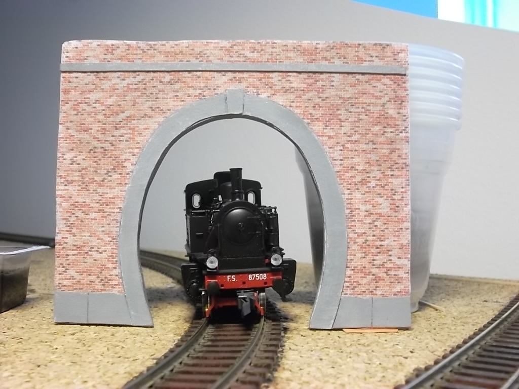

Un piccolo aggiornamento da condividere voi.
Ho iniziato a preparare il primo portale di galleria. Questo il risultato a metà lavorazione. Ci sono ancora alcune imprecisioni da correggere (messe in impietosa evidenza dalla foto [:0] ).
La 875 (un tantino vanitosa) ha voluto far parte della foto.
Attendo suggerimenti.

Niente male, complimenti :wink: Massimiliano :cool:

Bravo Daniele. Saluti. Egidio. :cool:
