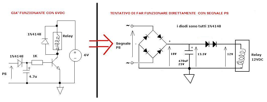

Il circuito attuale su cui sto lavorando è il seguente...
41,76 KB
i relè sub-miniatura che ho comprato sono i seguenti...
http://www.ebay.it/itm/181055662762?ssP ... 1423.l2649
Ciao, Gianfranco

#31 Messaggio da gianfranco.p »
Ho dimenticato il diodo di protezione in parallelo al relè...come raddrizzatore ho visto che invece dei diodi 1N4148 (che supportano max 500mW e li ho 18V"0.072mA=1.2W) posso prendere direttamente un ponte raddrizzatore KBP206 (2A-600), che è il minimo "supporto" che trovo in rete.
48,13 KB
Ciao, Gianfranco

#32 Messaggio da cf69 »
Gianfranco,
se quel circuito funziona, ha meno componenti di quello che ho inserito io, ti viene più comodo da realizzare e ad oggi non ha bruciato nulla, copialo! :wink:
Inizialmente anche loro hanno utilizzato un fototransistor per isolarsi dalla linea citofonica, poi hanno tentato la via semplice riuscendo nell'intento.
Per il tuo uso mi pare ottimo.
Saluti

#34 Messaggio da gianfranco.p »
Salve a tutti, mi sono arrivati tutti i componenti del circuito.
Facendo riferimento allo schema dell'ultima figura a destra, come vedete ai capi del condensatore ho 13,5V. Ho misurato che l'assorbimento del relè è 32mA......quindi se non erro, i diodi in serie subito dopo il condensatore (che mi abbassano la tensione a circa 12,5V), dovrebbero supportare una potenza di:
P = 13,5V x 0,032A = 0,432W.
Dal datasheet dei diodi 1N4148, noto che la potenza che possono dissipare è 500mW = 0,5W.
Ptot - total power dissipation 500 mW
http://www.nxp.com/documents/data_sheet ... 1N4448.pdf
Considerando che il relè rimane attivo per qualche secondo (il tempo che viene tenuto premuto il PS), ci vado bene ad usare gli 1n4148 o mi conviene usare i classici 1N4007?
Grazie!! [:I]
Ciao, Gianfranco

#35 Messaggio da gianfranco.p »
scusate, mi sa ho detto una cavolata. La tensione da dissipare ai capi del diodo dovrebbe essere sempre:
P = 0.7V " I_che_lo_attraversa = 0.7V "0.032A = 0.025W = 25mW rispetto ai 500mW di tolleranza.....
per cui i diodi 1N4148 dovrebbero andare benissimo.
