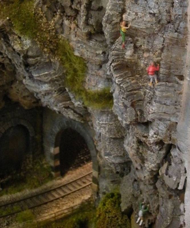

Particolare della parete con alpinisti.

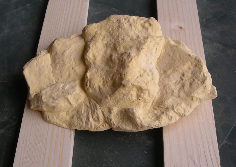

B. Rocce stampate.

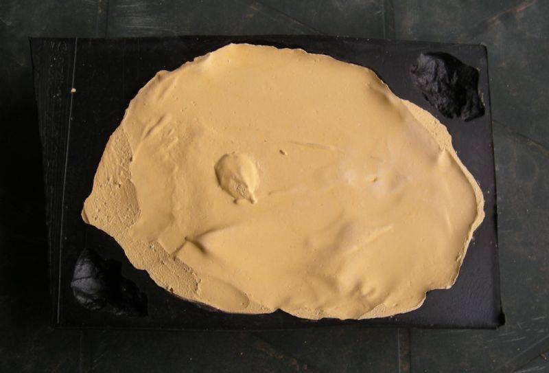

Per fare la "colata" si deve avere a disposizione uno stampo sia auto costruito ovvero acquistato in gomma siliconica.
Per l’autocostruzione si può optare per uno stampo realizzato con un semplice foglio di alluminio accartocciato e riempito di gesso ad uno leggermente più sofisticato realizzato con un certo numero di strati gomma indurente all‘aria e garza chirurgica intorno ad una reale pietra con funzioni di "master". Una volta ottenuti gli stampi si passa al riempimento con il gesso.
Quello sintetico (foto a sinistra - utilizzato per lavori odontoiatrici) è da preferire per la sua lavorabilità e la capacità di riprodurre anche i minimi particolari qualora opportunamente pesato e miscelato con acqua secondo precise proporzioni (foto a destra: bilancia, gesso e stampo) indicate dal produttore.
La miscela viene versata nello stampo evitando la formazione di bolle d’aria nella colata (nella foto è visibile la roccia nello stampo).
Una volta che il gesso inizia a tirare, prima che avvenga il totale indurimento si separa la colata dallo stampo e si mette "la roccia" su di una superficie orizzontale sollevata dalla base di appoggio fino a completo indurimento.
Completata l’essiccatura si incolla "la roccia" al plastico utilizzando colla a caldo applicata con la specifica pistola a caldo (metodo consigliato) e successivamente si colora.

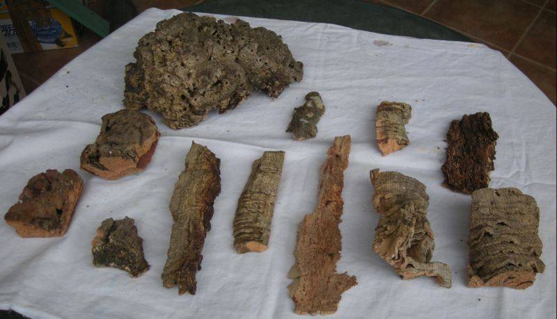

Il primo: il sughero (corteccia della quercia da sughero) (FOTO 8 + 8 BIS, corteccia intera) è un materiale naturale, inerte, stabile nel tempo, idrorepellente, innocuo  a meno delle polveri da trattare con la massima attenzione in quanto, data la loro estrema finezza, non salubri. È d’obbligo indossare mascherine antipolvere durante la lavorazione. A parte questo particolare, il sughero non ha bisogno di trattamenti artificiali preventivi e successivi per il suo impiego. Tutto ciò non è poca cosa!
Altro vantaggio: la sua leggerezza, certamente da non sottovalutare, specialmente in presenza di plastici di dimensioni importanti.
La naturale trama della corteccia permette di realizzare lavori di fantasia con un notevole realismo.
La sua struttura, infatti, (frutto della natura e non delle mani dell’uomo) ha trame che nella loro semplicissima naturalezza possono riprodurre egregiamente strutture rocciose.
Normalmente, il colore è già molto simile a quello della roccia, variando, a seconda della stagionatura e dalla zona di prelievo, dal grigio (riconducibile a rocce tipo granito) a più calde tonalità tra il marrone-castoro fino al beige (riconducibile a rocce tipo arenaria, scisti, stratificate, etc.), facilmente ambientabili alle nostre latitudini, con indubbio risparmio di tempo e denaro.

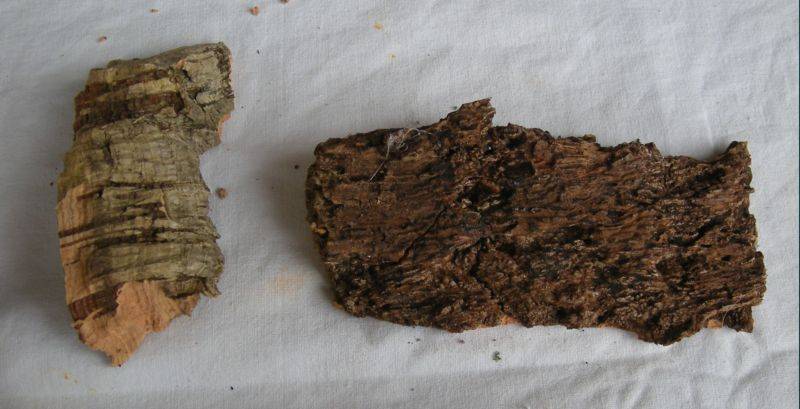

Nella foto sottostante, vediamo vari pezzi d corteccia.
Ovviamente ci sono anche degli svantaggi. Uno di essi potrebbe sembrare il costo; svantaggio che comunque si ridimensiona notevolmente se si paragona all’antieconomico gesso sintetico in relazione alle non trascurabili quantità necessarie per ogni colata. Per chi vive in Sardegna, inoltre, (la Sardegna è un produttore a livello mondiale di sughero) è possibile reperire la corteccia molto facilmente ed a prezzi irrisori ma anche nelle regioni continentali vi sono certamente strutture di stoccaggio e trattamento del sughero dove è possibile recuperare gli scarti della corteccia (quello che a noi interessa maggiormente a differenza dei produttori) anche a prezzi molto contenuti. Ma procediamo con calma.
A. Scelta dei pezzi da utilizzare.
Si devono scegliere quei pezzi di corteccia che per "disegno, trama e tipologia" consideriamo adatti per il nostro lavoro. La quasi impossibilità di trovare "disegni" uguali ma solamente simili tra loro fa sì che la parete di roccia, al termine, presenti, nel suo insieme, delle piacevoli e naturali variazioni di "disegno e trama".
I pezzi non devono essere né molto grandi né di uguali dimensioni. Per quanto mi riguarda preferisco alternare pezzi più grandi ad altri più piccoli, ottenendo, così, una naturale variazione di "disegno e trama", simulando ottimamente i vari strati di roccia, anfratti, fessure, etc..
Per quanto concerne il colore si devono cercare pezzi di corteccia che si avvicinino il più possibile al colore delle rocce da riprodurre (ad es.: una parete in granito vorrà pezzi di colore prevalentemente grigi).

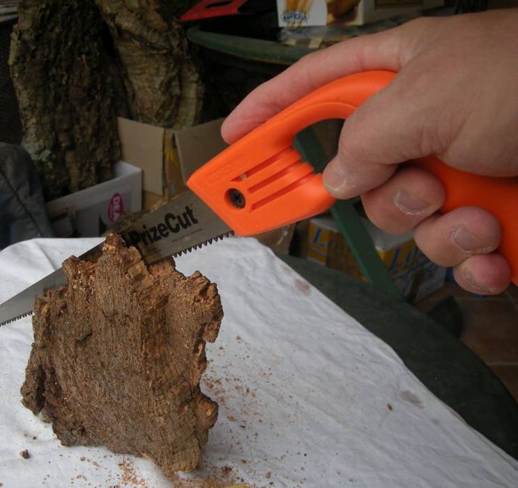

La corteccia deve essere preparata spazzolandola energicamente (specialmente la parte che sarà la nostra parete di roccia) con una spazzola in ferro asportando tutte le tracce di terra, erbetta e altre impurità. È d’obbligo indossare la maschera antipolvere.
Successivamente, si passa ad una operazione che personalmente non prediligo ma, sfortunatamente, fondamentale per affrontare nel migliore dei modi la successiva fase di incollaggio: la riduzione dello spessore della corteccia che personalmente, per indisponibilità di mezzi meccanici idonei, faccio a mano con un segaccio.
Anche in questo caso è d’obbligo indossare la maschera antipolvere.
Questa operazione consente di rendere i pezzi, posteriormente, molto più lineari agevolandone il posizionamento e l’incollaggio permettendone, altresì, la piegatura in presenza di superfici curve. La "sbriciolatura" della corteccia deve essere recuperata ed i pezzetti, messi da parte. Saranno riutilizzati per riempire gli spazi tra un pezzo e l’altro arricchendo in maniera naturale ed interessante il "disegno e la trama". Smaltire la polvere sigillandola in un sacco ed utilizzando per tale operazione la consueta mascherina antipolvere.

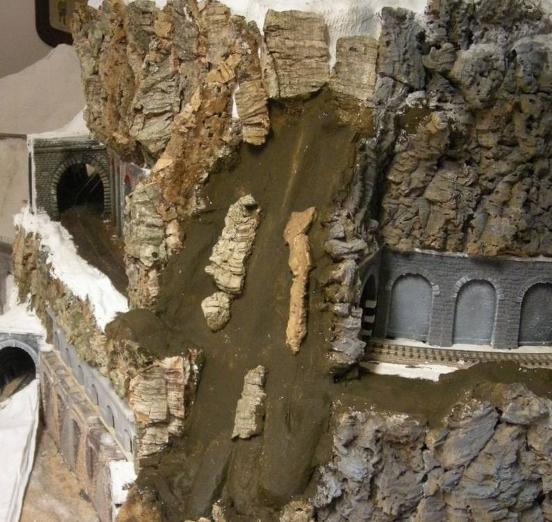

Preventivamente, è importantissimo pre-colorare la superficie di base della parete con un colore acrilico di tonalità che io chiamo "terra bagnata" (un raw umber leggermente schiarito con del raw sienna) onde evitare che tra un pezzo e l’altro si possa poi intravedere un antiestetico colore chiaro o bianco della superficie di base.
Quindi, si procede a posizionare a secco i singoli pezzi lavorando per aree non eccessivamente estese. E’ una fase essenziale per ottenere buoni risultati, per cui... niente fretta!!! Provare fino a che non si trova il posizionamento più corretto, cercando di mantenere costante il disegno della stratigrafia che si vuole realizzare.
Una volta che il risultato ci convince si passa alla fase di incollaggio per mezzo di colla a caldo sicuramente la più pratica, economica, efficace, pulita e di rapida presa.
Successivamente si passa al riempimento degli inevitabili interspazi esistenti tra un pezzo di corteccia e l’altro. Si impiegano tutti i pezzetti derivati dalla fase precedente di riduzione dello spessore della corteccia. È un processo lungo, ancora una buona dose di pazienza, ma, ritengo che il risultato finale ripaghi appieno gli sforzi fatti.

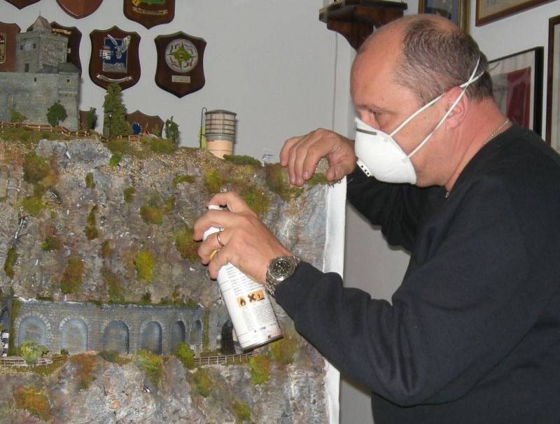

Spruzzare (bomboletta o aerografo) del colore nero ovvero grigio scuro, ponendo attenzione, all’interno delle linee di separazione tra uno strato di roccia e l’altro. Evitare, comunque, di esagerare con il colore, quello che si deve ottenere è uno scurimento del colore del sughero senza peraltro coprirlo completamente evitando antiestetiche strisce di colore.
(2) Secondo passo – trattamento della superficie.
Spruzzare (bomboletta o aerografo) colori grigio chiaro, marrone e verde, realizzando delle leggere velature equilibrando in maniera uniforme i vari colori. Niente nette separazioni di colore, il tutto deve essere un insieme armonico di passaggi graduali di colori, senza repentini ed innaturali cambi di tonalità. Nella foto seguente, la parete di roccia ancora da terminare.

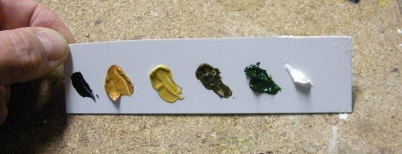

Generalmente io utilizzo colori acrilici, nella foto nell’ordine da sinistra verso destra):
- Nero marte;
- Terra Siena naturale (Raw Sienna);
- Ocra gialla (Yellow Ochre);
- Terra d’Ombra naturale (Raw Umber);
- Verde vescica ((Sap Green);
- Bianco titanio.
